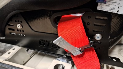

Aujourd'hui remplissage de la bv, finalisation du montage du 2ème baquet et du harnais, gros nettoyage ...

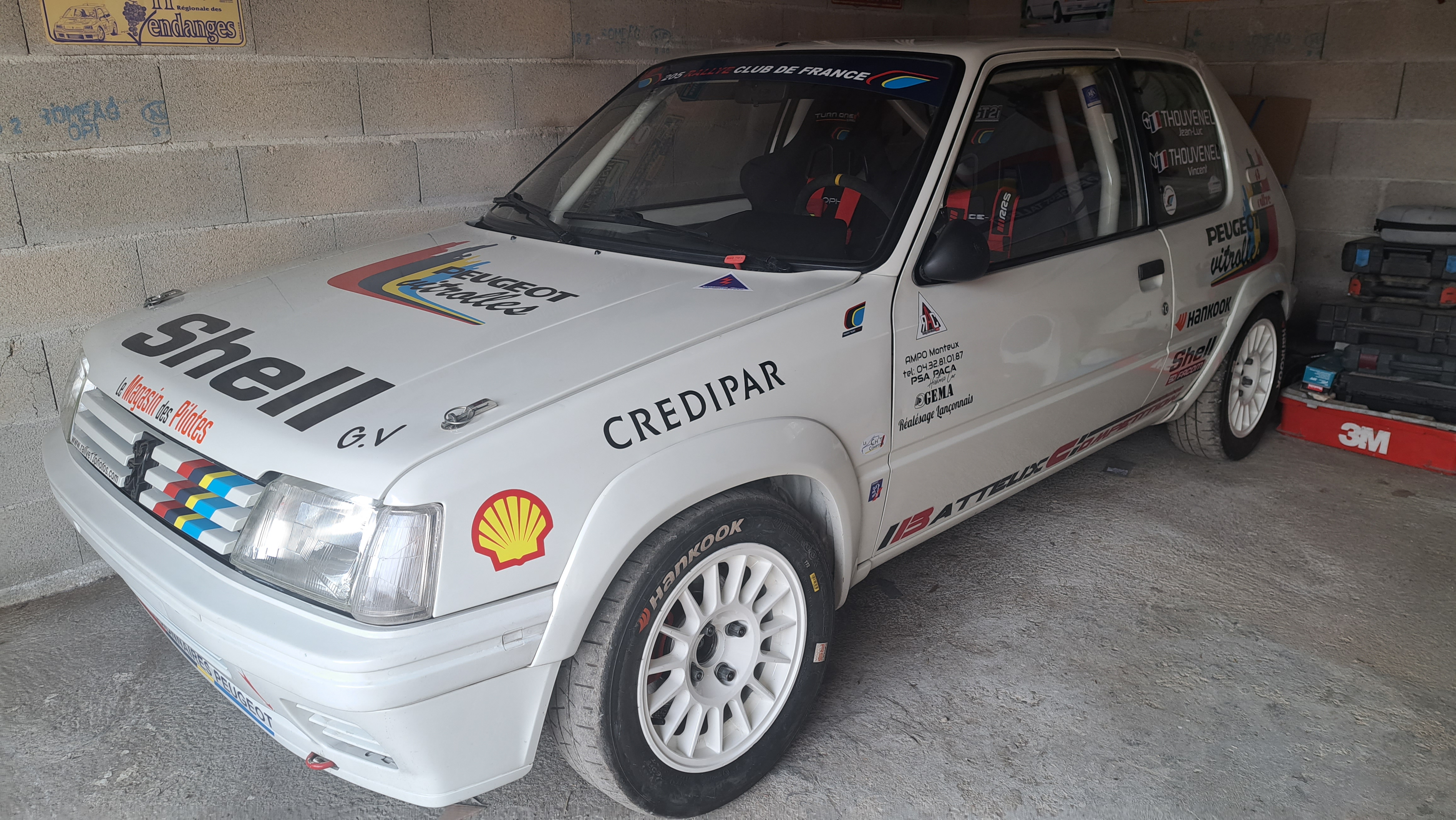

Géométrie faite hier, assez content des resultats:
0°10' de pince de chaque côté, 4°21' de chasse à gauche et 4°23' à droite et -2°30' de carrossage
L'auto est prête pour le week-end prochain

Salut, j ai vu cette auto ce weekend,elle ressemble fortement à la tienne en déco

Oui je la connais, c'est un employé de notre amie AuroreRallye 2 a écrit : 25 mars 2023, 11:33 Salut, j ai vu cette auto ce weekend,elle ressemble fortement à la tienne en déco![]()

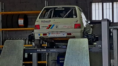

Départ pour les verifs dans quelques minutes
