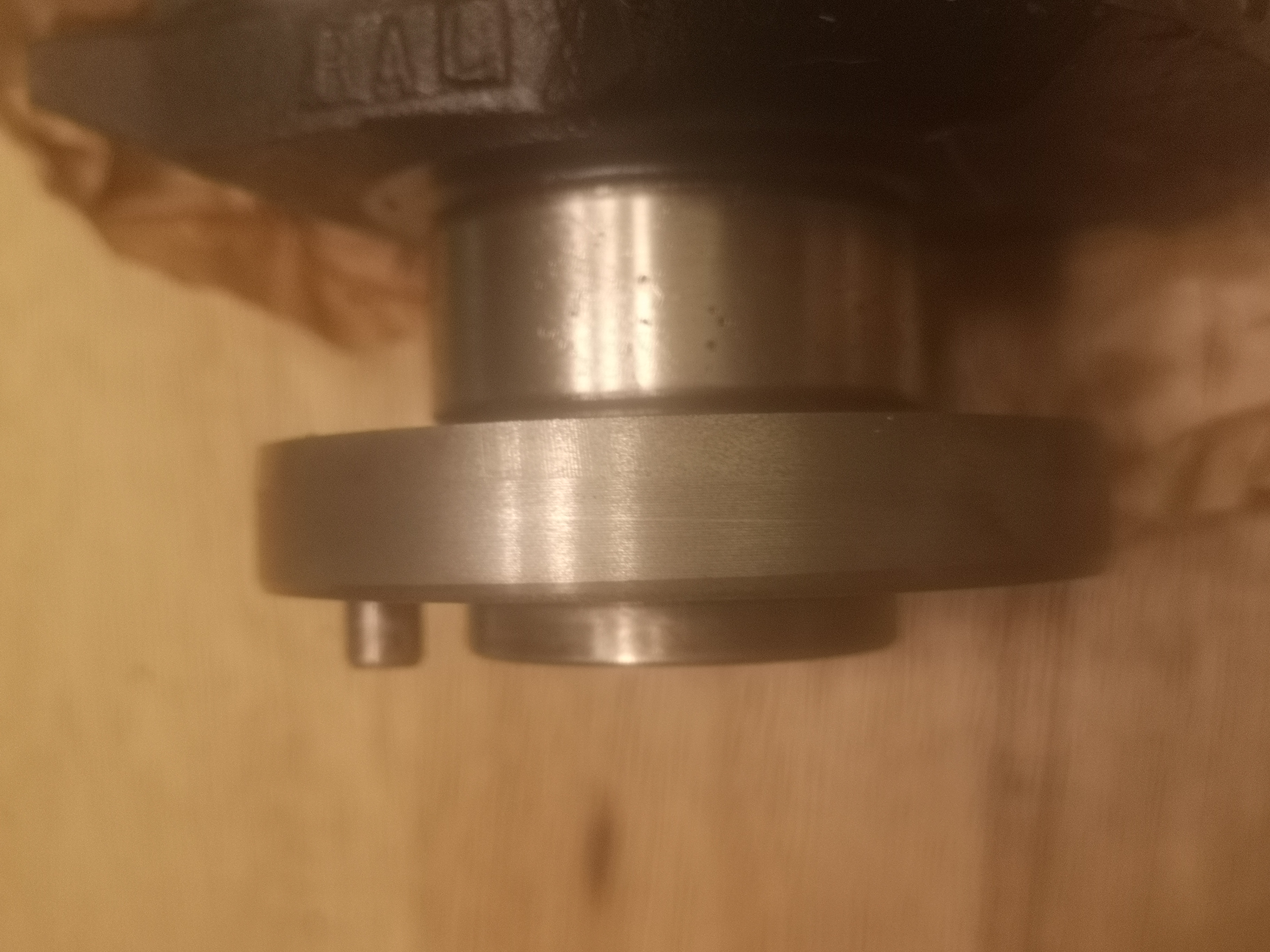

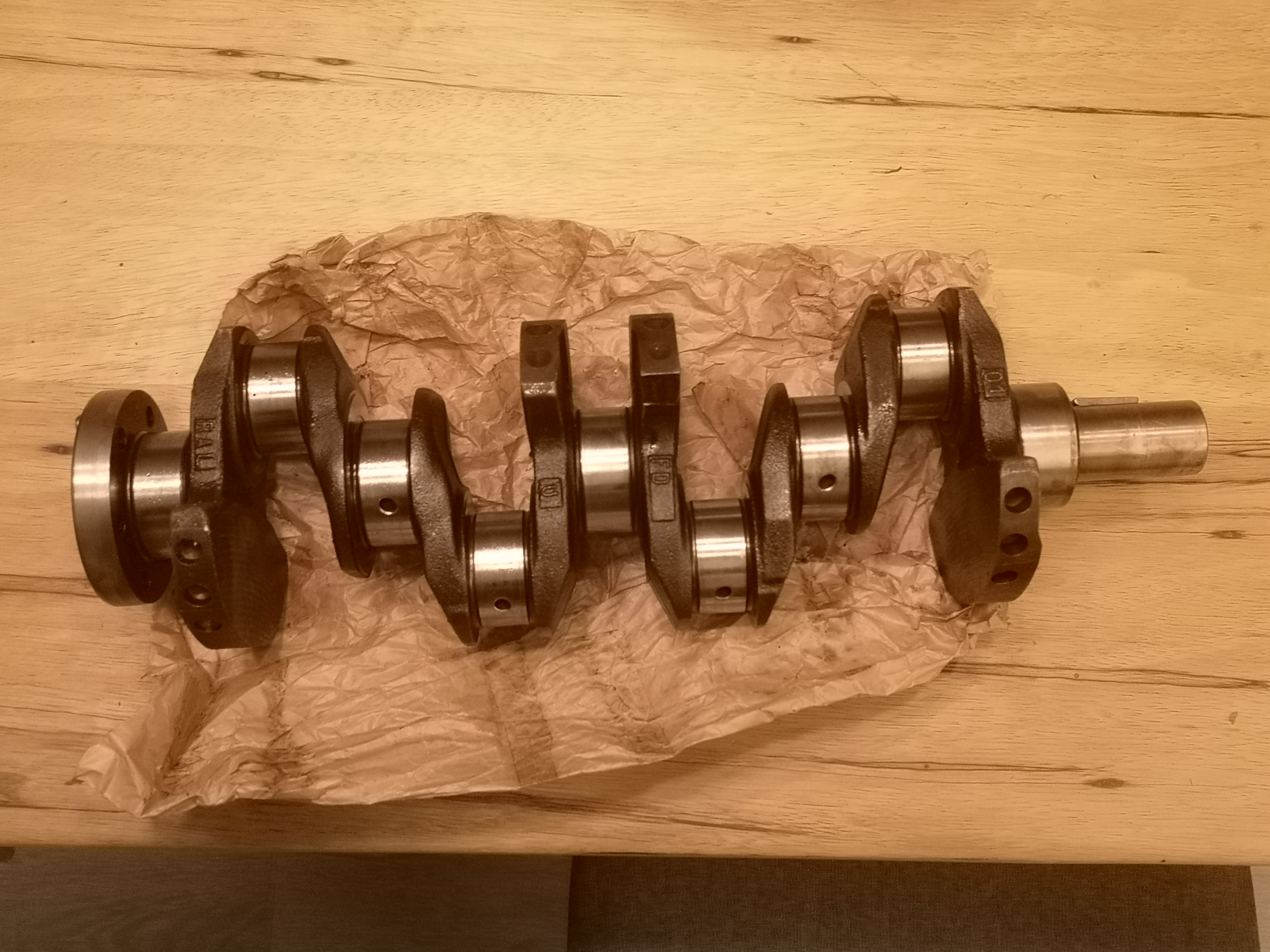

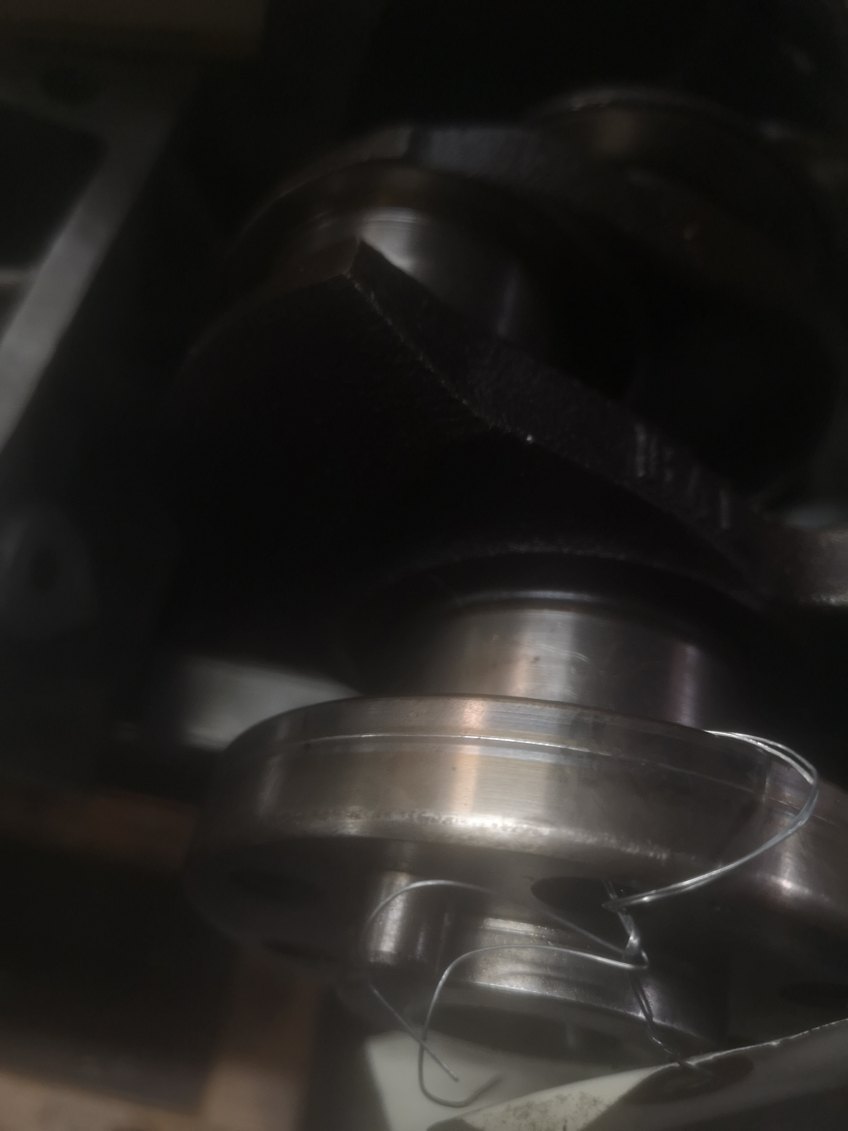

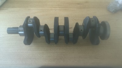

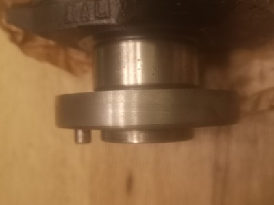

Oui il en avait parler plus loin dans mon sujet. J'ai opté pour l'enlèvement de matière car c'était la solution meilleur marché pour moi. On est à 84mm.
Ce weekend commande des pièces et remontage en vue fin mars, je croise les doigts pour en finir avec cette fuite.

Ils te font un traitement thermique après a voir passe la portée à 84mm ?
Jay205
Messages : 1834
Localisation : 60 / 48
Has thanked : 116 times
Been thanked : 104 times
Re: La ralloche Isarozèrienne
Message par Jay205 »
Non il a juste rectifié. Quelle est le but ?

J'imagine durcir en surface pour ne pas éroder lors de la rotation

C'est vrai que l'aspect "brut" de la porte après rectif ça m'a choqué. Je me disais que l'aspect brillant avant réctif était liée à l'usure de la pièces.
Messages : 8700
Has thanked : 1215 times
Been thanked : 1580 times
Jay205 a écrit : 08 mars 2023, 20:05 Non il a juste rectifié. Quelle est le but ?
Après une Rectif de palier, on fait un traitement thermique pour durcir la surface.
La c’est pareil je pense…
Il faut un polissage de la surface pour que ça glisse le plus possible.
Tu veux pas aller voir Rectif 2000 à colombes ?

Autres question peut être bête mais le fête d'avoir enlever de la matière sur la portée ne déséquilibre pas le vilebrequin ?
Messages : 8700
Jay205 a écrit : 09 mars 2023, 12:30 Autres question peut être bête mais le fête d'avoir enlever de la matière sur la portée ne déséquilibre pas le vilebrequin ?
Il aura sûrement enlevé la même masse partout.
De toute façon comment aurait il pu faire autrement ?

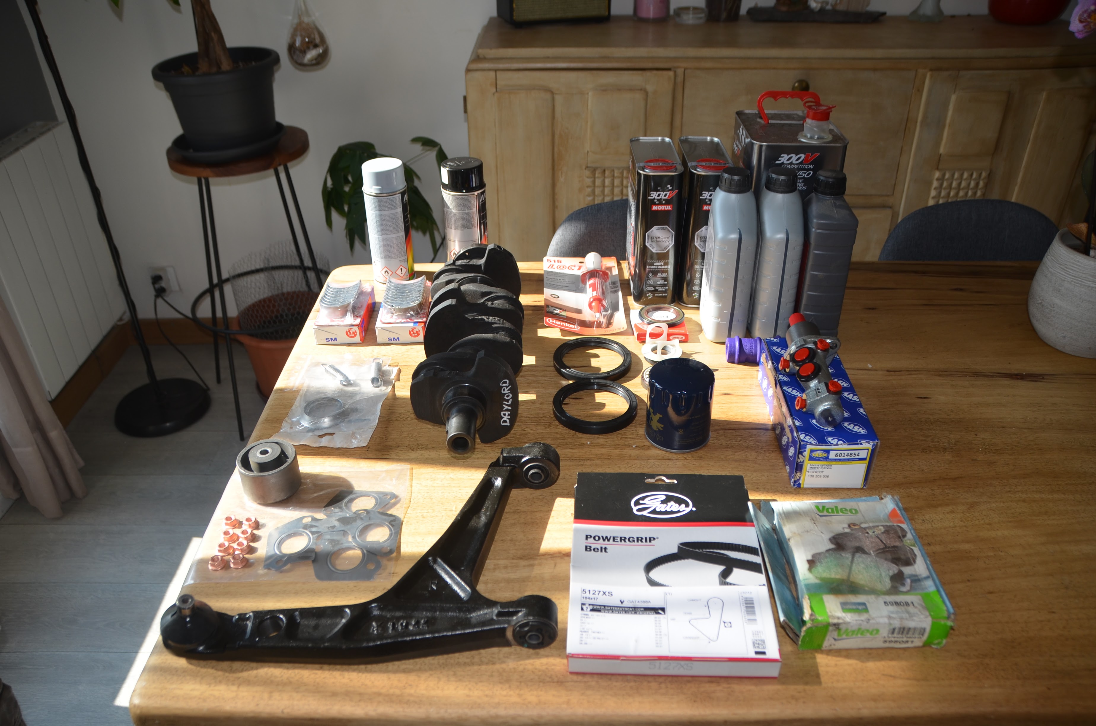

Déjà un petit inventaire des pièces :mrgreen:

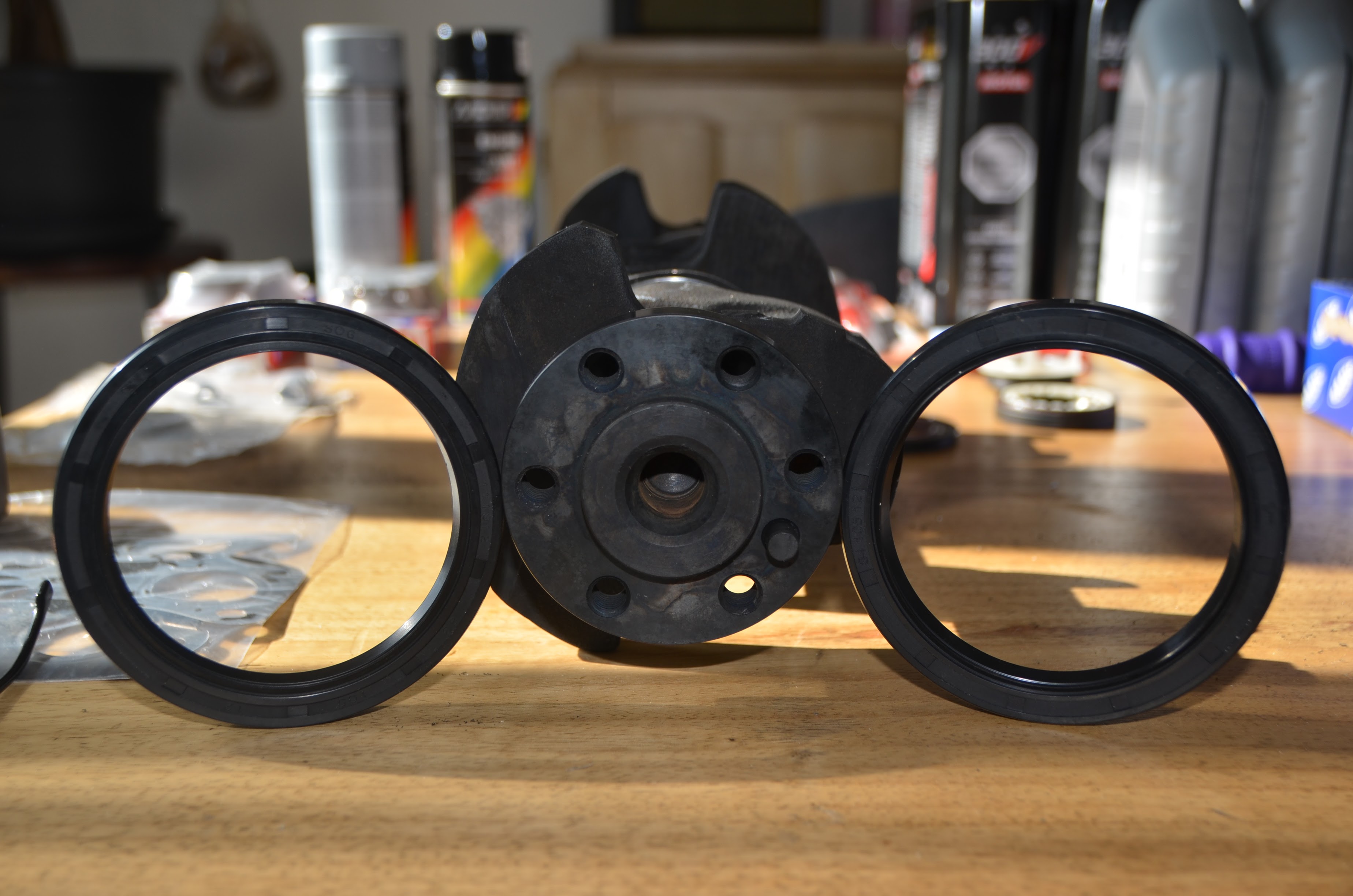

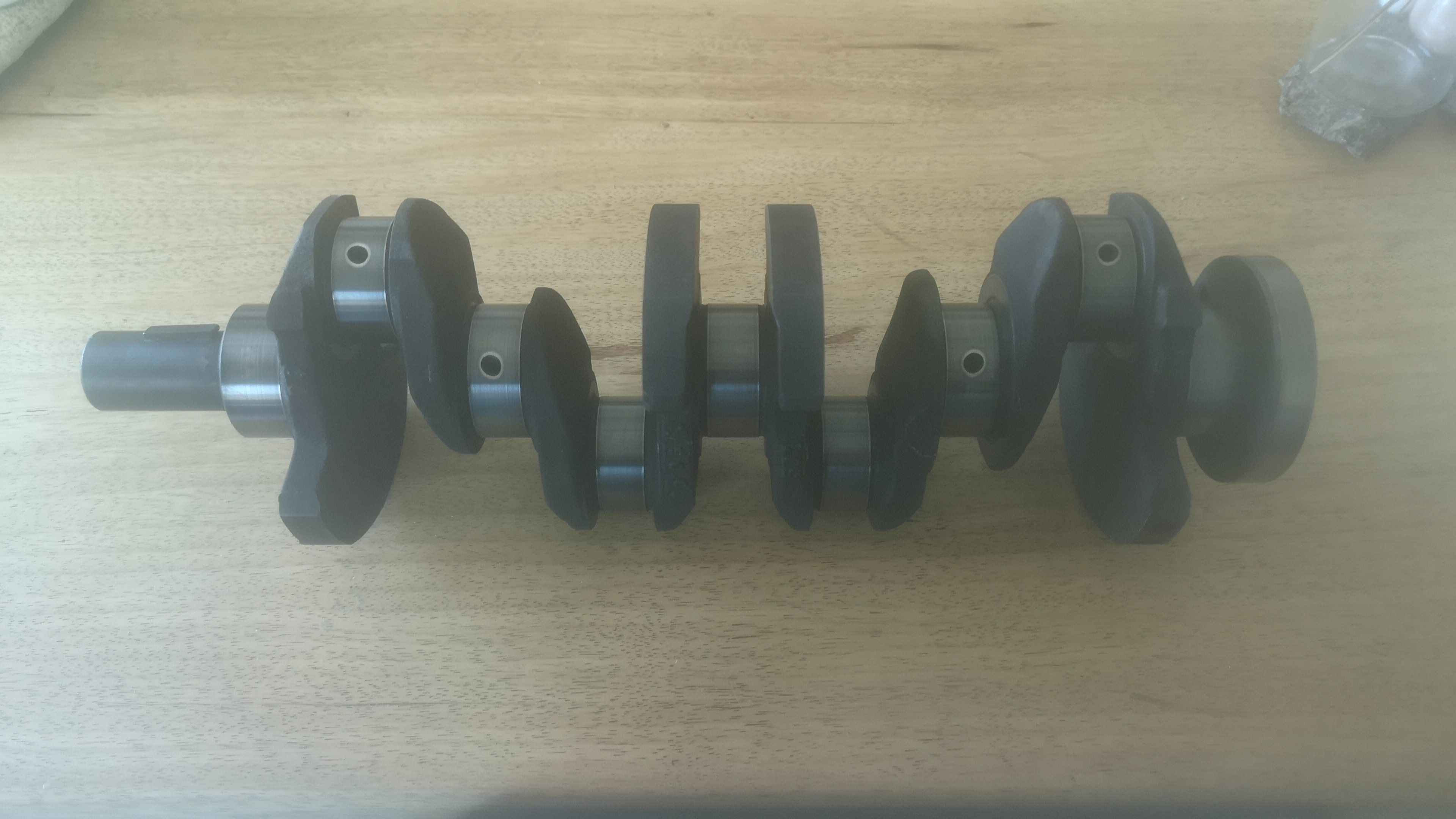

Mon vilebrequin a été rectifié au niveau de la porté côté boîte qui était endommagé. Il passe à 84 mm. Avec un traitement thermique en plus.
Du coup j'ai commander 2 joints sur mesure. Un 84x105x12 et 83x105x12. Niveau épaisseur c'est ric rac mais pas le choix :unsure:
Merci prez pour les conseils :ok:

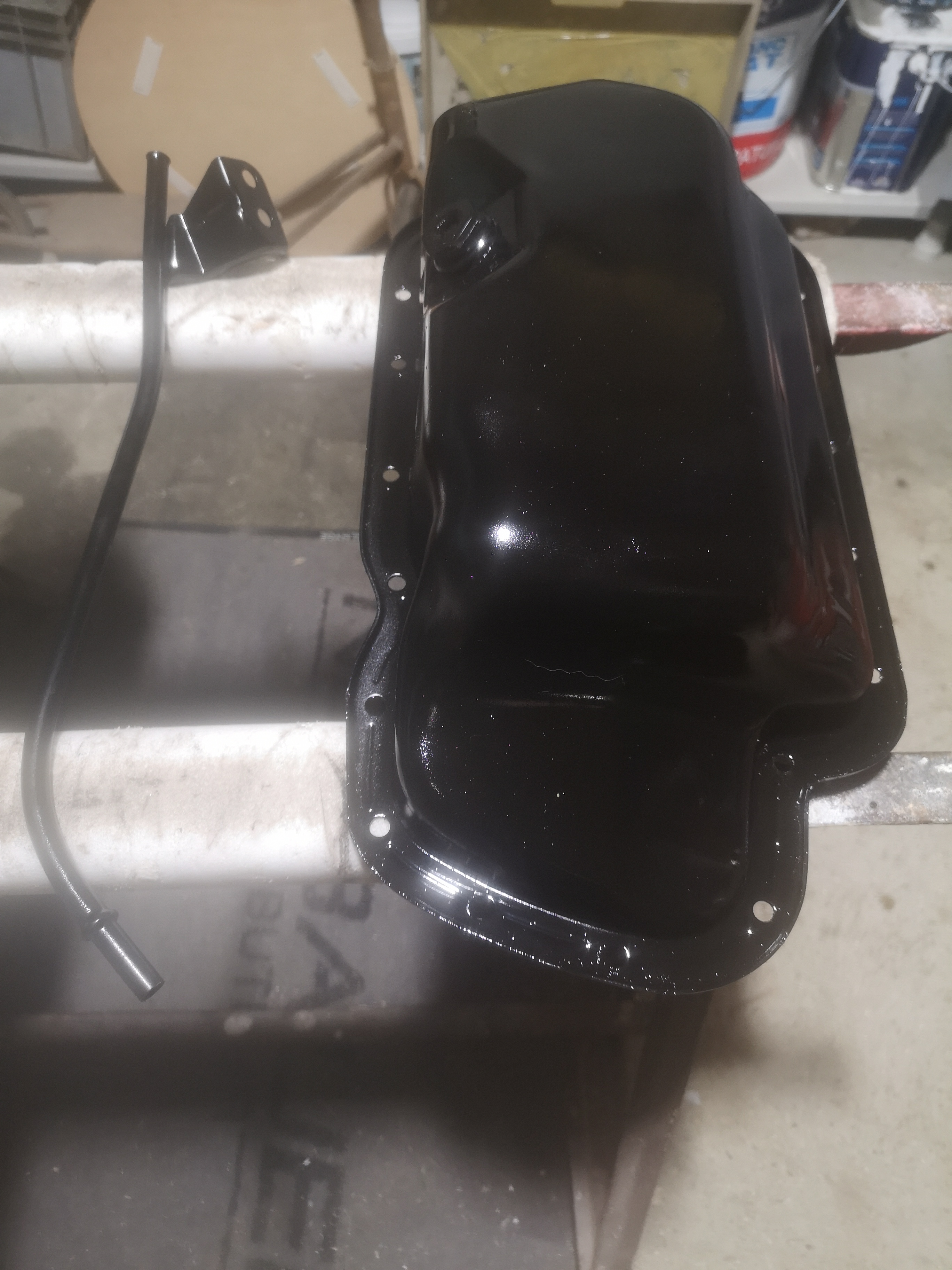

Peinture de la descente de jauge d'huile & du carter d'huile cette après-midi.
Et ce soir le train avant est remonté. Avec de nouveau Silent-Bloc de barre stabilisatrice, de nouvelle biellettes de barre stabilisatrice et un nouveau triangle avant droit.
La suite demain ;)
