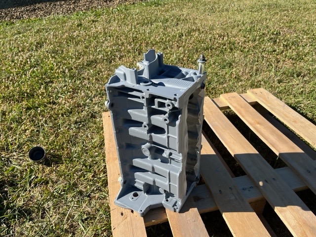

Repos dominical,idéal pour quelques photos.
J'avais quelques affaires personnelle a étendre

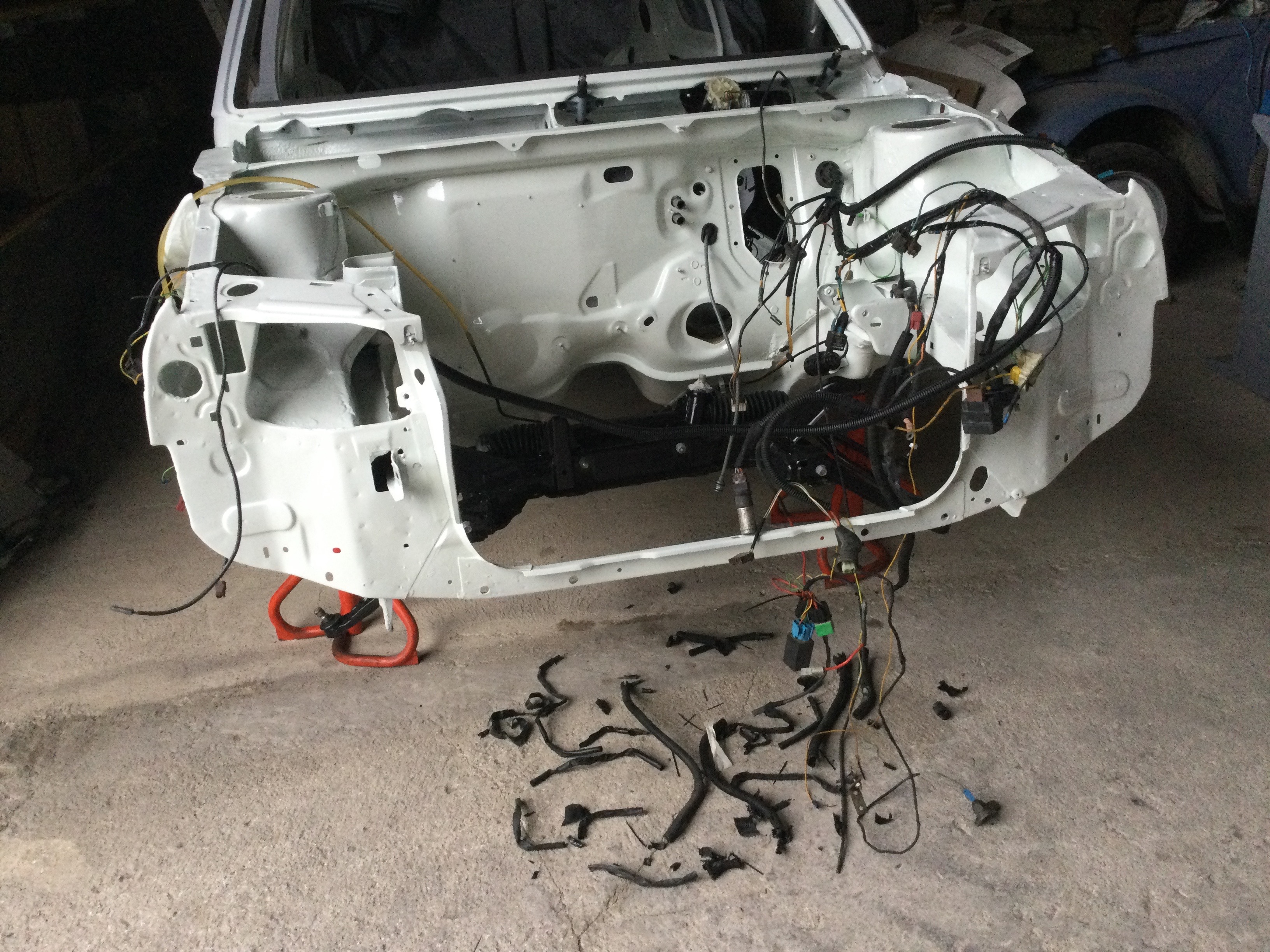

Bonjour a tous,
Encore quelques photos, les travaux avancent petit a petit mais toujours avec plaisir.
Papy
Papy
