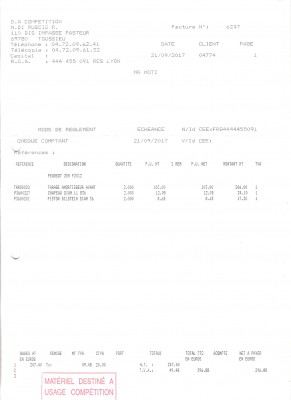

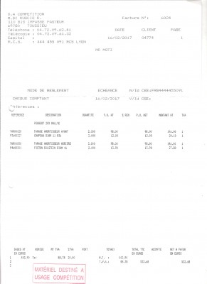

Messages : 1886
Has thanked : 18 times
Been thanked : 233 times
Re: Bilstein B4 , B6 , kayaba … autres ?
Salut,
De mémoire il est revendeur Bilstein.
C'est similaire à Viarouge
Je n'ai que les factures de révision des combinés GrN + arrières et les combinés GrA de 2017.
L'avantage c'est qu'il te fait des amortos en fonction de ton utilisation. La blanche est un vrai régal depuis la révision, ferme et confortable.
