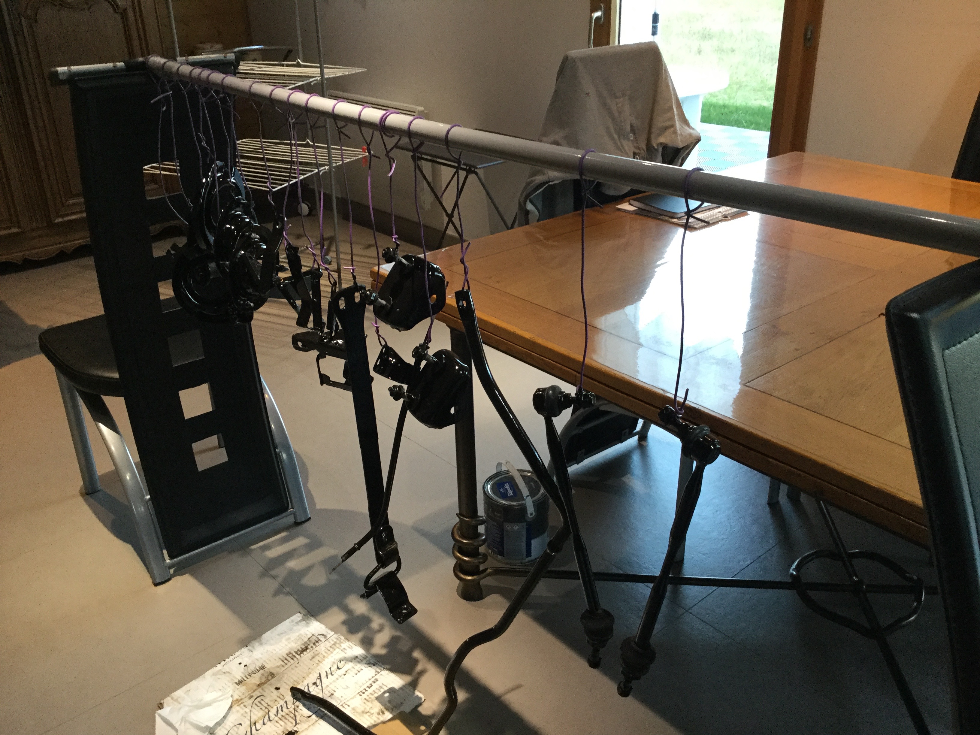

Repos dominical,idéal pour quelques photos.
J'avais quelques affaires personnelle a étendre
Hutch
Messages : 54
Enregistré le : 25 mars 2016, 11:00
Localisation : Nord
Has thanked : 6 times
Re: Pourquoi pas!!! A mon âge ...
Message par Hutch »
Bienvenue Papy et bravo pour la résistance!J'adore ça un projet qui part d'une 205 à poil,ça augure souvent un travail soigné et minutieux,vivement la suite...

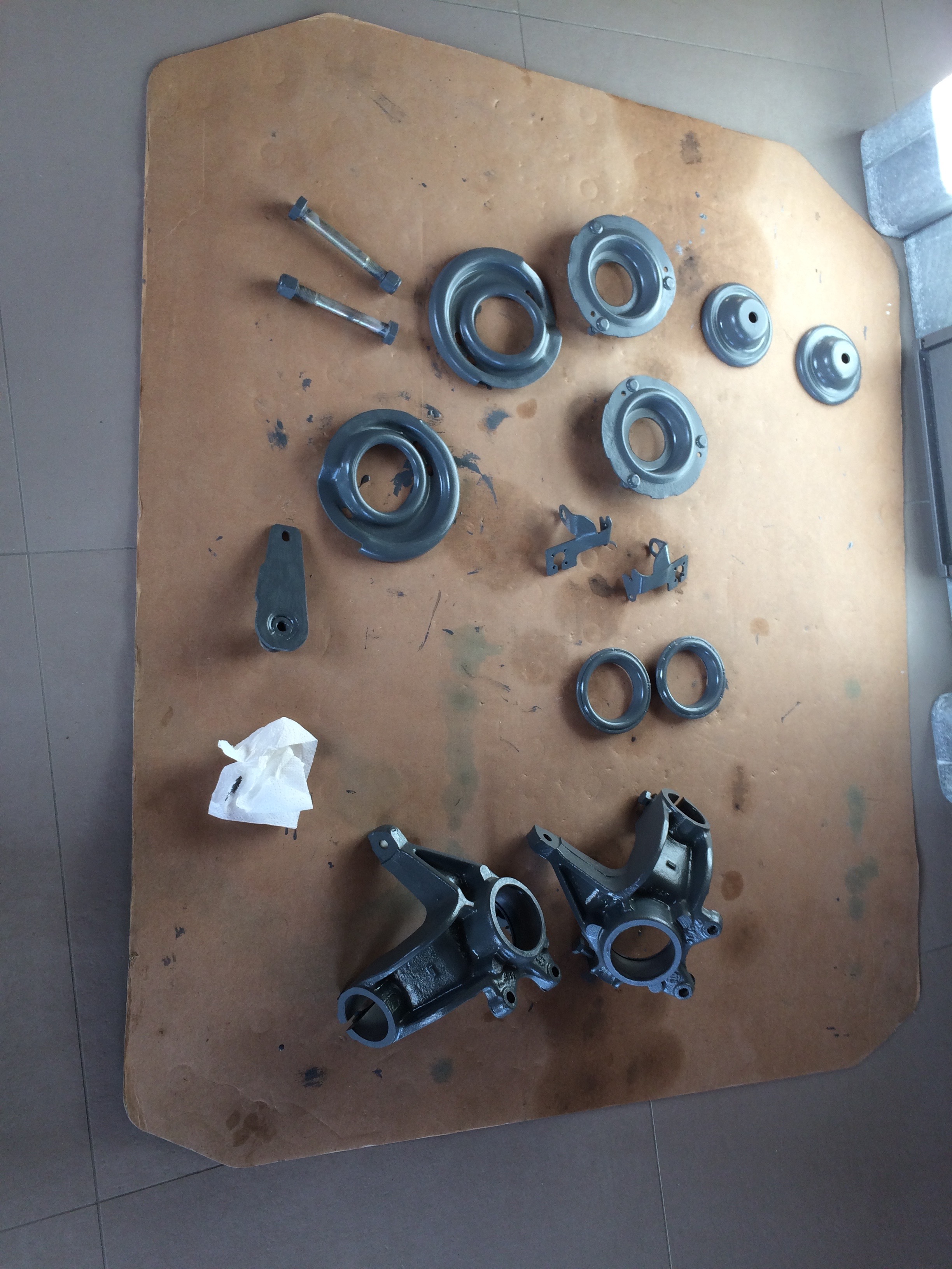

Bonjour a tous,
Encore quelques photos, les travaux avancent petit a petit mais toujours avec plaisir.
Papy
Messages : 5918
Has thanked : 736 times
Been thanked : 1043 times
Joli bloc !!! <oo>

Je continue avec quelques photos mais la 2ème faut peut être un blâme.
C'est le côté gauche "côté assis chauffeur"
Papy
Hutch
Messages : 54
Localisation : Nord
Message par Hutch »
Ca traîne pas et c'est du propre! :ok:

Bonjour a tous,
Sur la dernière photo concernant le côté AVG ,j'ai fait une grosse connerie. Je ne savais pas qu'il y avait un côté G et D pour les puits d'amortisseurs.
Quand j'ai relié la biellette de la barre sur l'amortisseur, je ne trouvais pas cela mécaniquement correcte.
"Saperlipopette" grâce au site, je suis allé a la pêche et je me suis dis que j'étais pas bon.
bon! je fais un petit break.Il me manque des pièces
Papy
