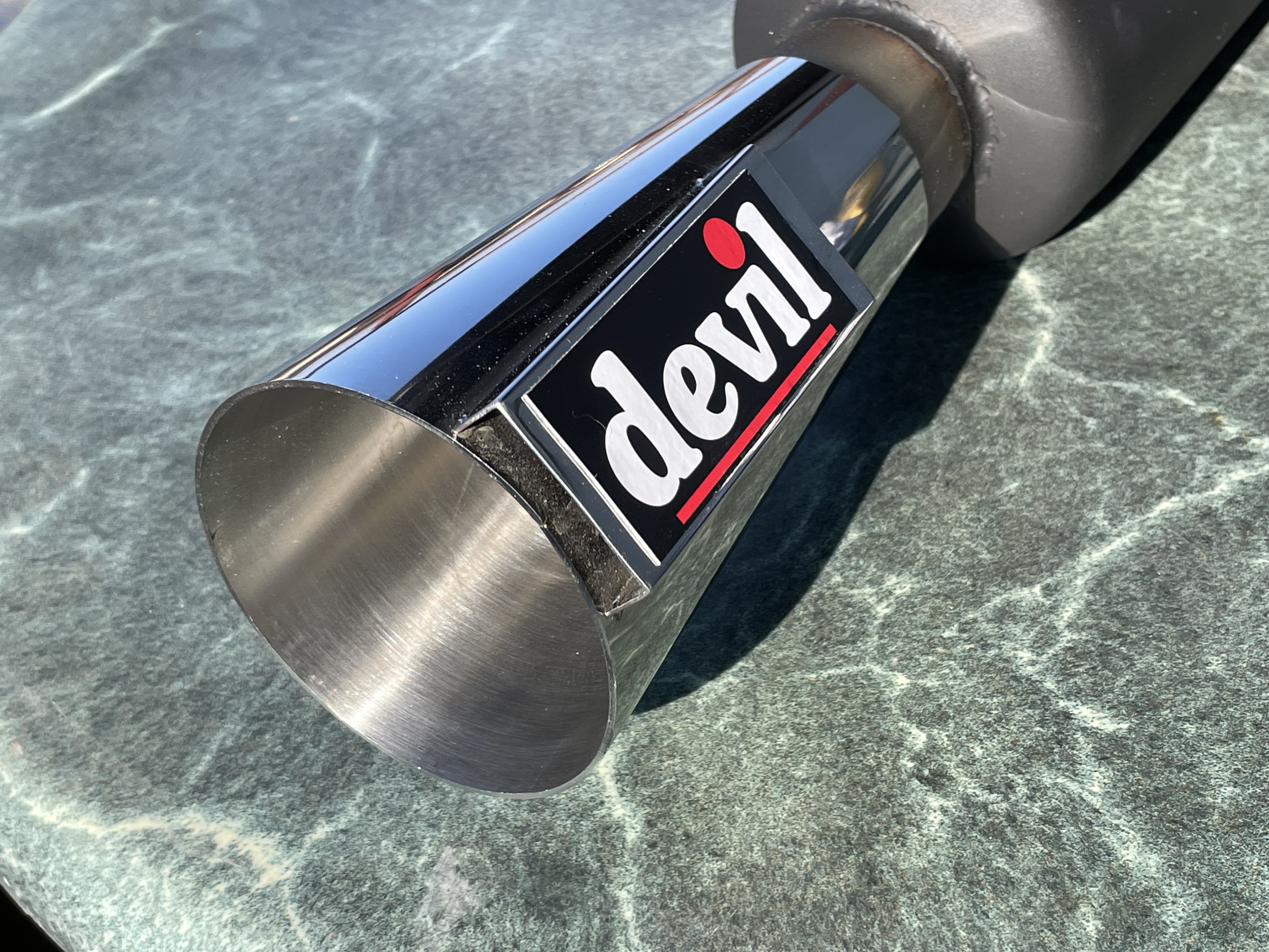

Ouai…. C’est carrément bien pour de l’amateurisme !!! Bravo.
Tu as trouvé tous les morceaux dans le commerce ou tu a été obligé de les fabriquer toi même ?
mickey1969
Messages : 1206
Has thanked : 149 times
Been thanked : 232 times
Re: 205 Rallye [mickey1969]
Message par mickey1969 »

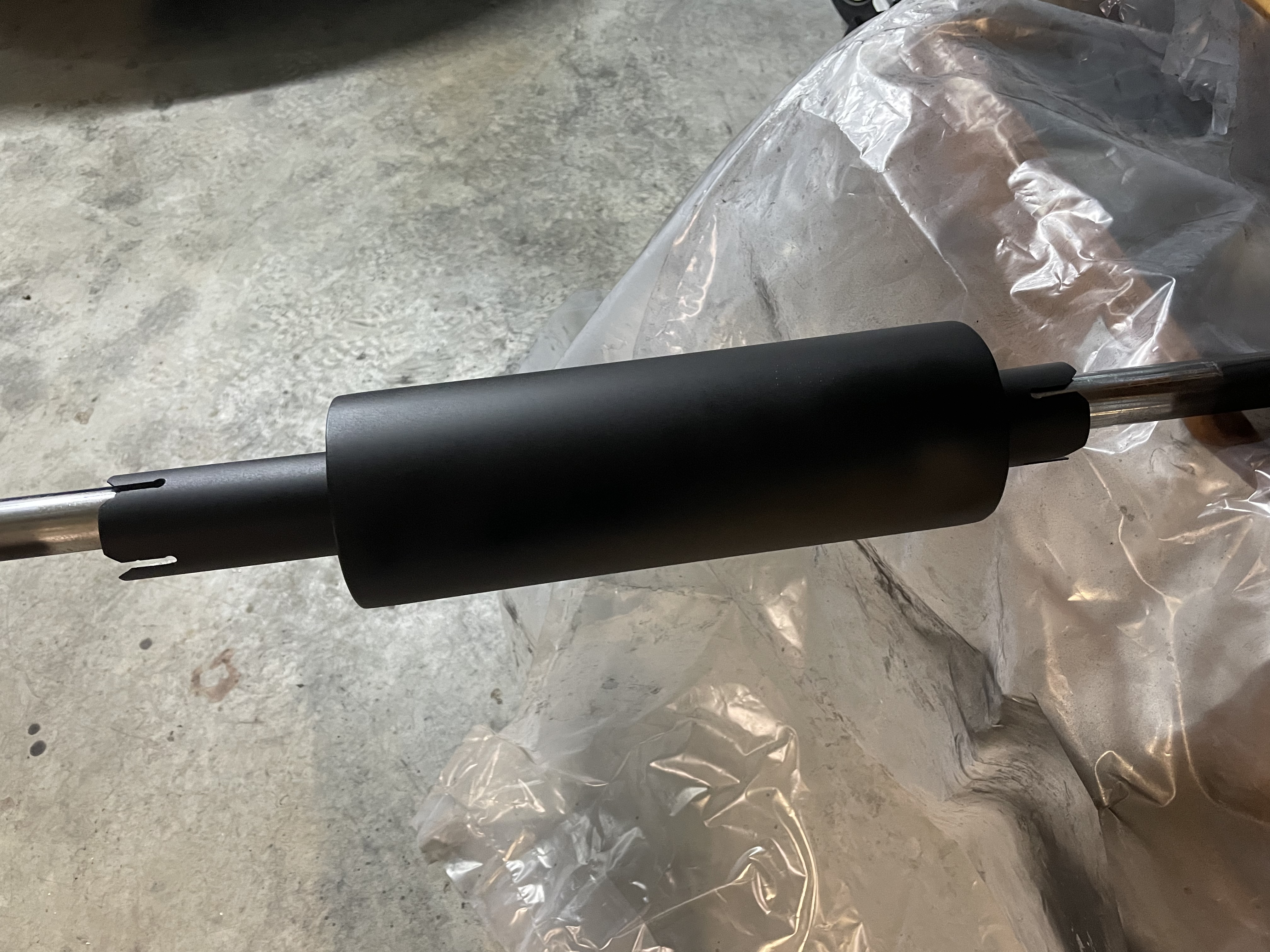

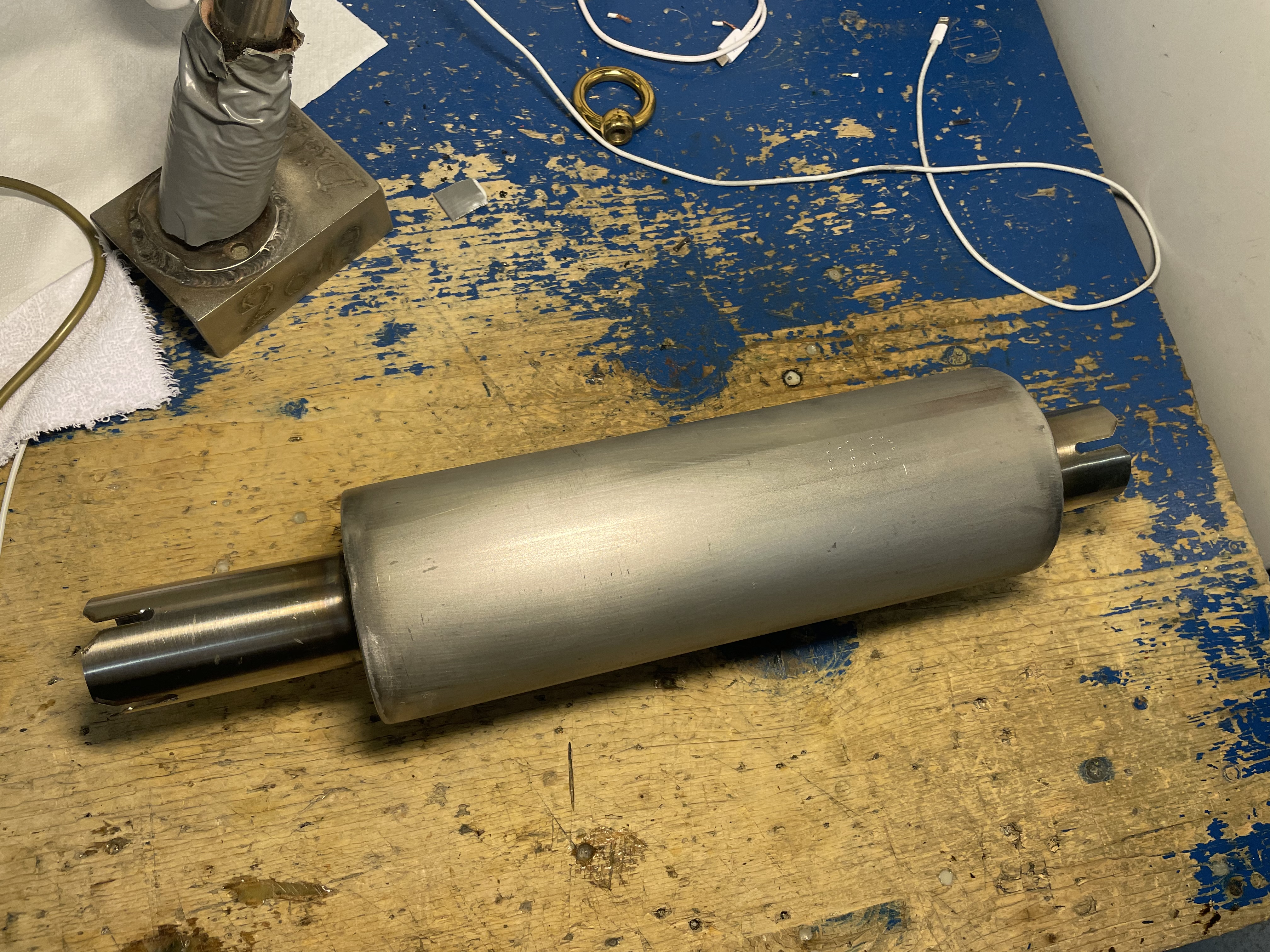

Seule la mitraillette a l’intérieur a a été roulée sur un tube et soudée, le reste était déjà fait : coquille , tube et cône . Si il y avait eu recherche de gain de poids il aurait fallut rouler le tube et presser les coquilles avec de la tôle moins épaisse . La j’ai fait avec ce que j’avais. J’en avais déjà fait 1 il y a pas loin de 10 ans et j’avais toujours ces pièces qui traînaient. Il y a un gars sur le forum 5turbo.org qui a fait le même type de chose avec les mêmes éléments ( taper Devil cône sur Google )
Je pourrais faire un genre de tuto si ça intéresse pour que vous puissiez voir les différentes étapes .

En étant sous l’auto j’ai vu que mon intermédiaire commençait à être fatigué… Ce bout de ligne est compliqué à trouver je crois, je vais faire un pare flamme que je manchonerai sur la ligne quand l’origine aura rendu l’âme … je pourrais supprimer et mettre une ligne sans pf mais le bruit serait vraiment trop fort .

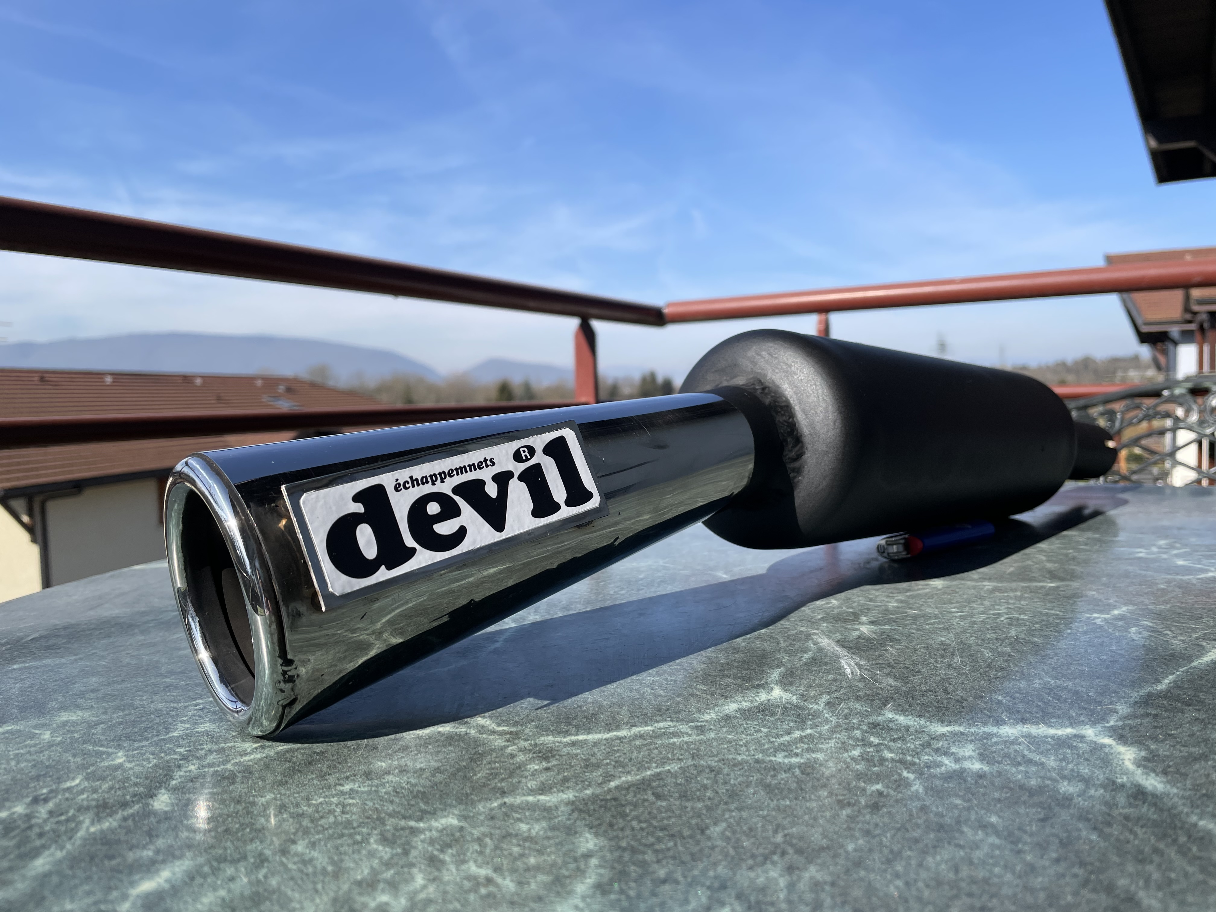

Bon voilà , ça tombe à peu près comme je le voulais… mes silenblocs d’échappement sont morts ( les 3 ) je les reçois lundi, je verrai après pour modifier un peu le support de l’échappement qui pourrait remonté peu plus haut .
C’est jamais évident de bosser en wifi : la voiture a 100 bornes du poste à souder …
Le premier je l’avait pointé à l’arc en place et j’avais pu le mettre pile poil comme je voulais.
Au niveau du bruit, c’est un peu plus rauque on dirait, moins fort aussi du coup j’entends les deux jumeaux glouglouter et ça fait plaisir. J’explique le changement de bruit dû à la mitraillette à plus petit trou et le corps d’échappement plus long . Le bruit va changer avec le temps et s’amplifier je pense . Sinon les amortisseurs Bilstein c’est un régal, le changement des câbles de freins à main et le réglage qui a suivi ont fait que ça freine (!) fort et bien. Maintenant le montage ou pas des SL 404 vont hanter mes nuits jusqu’à fin mars …On verra …

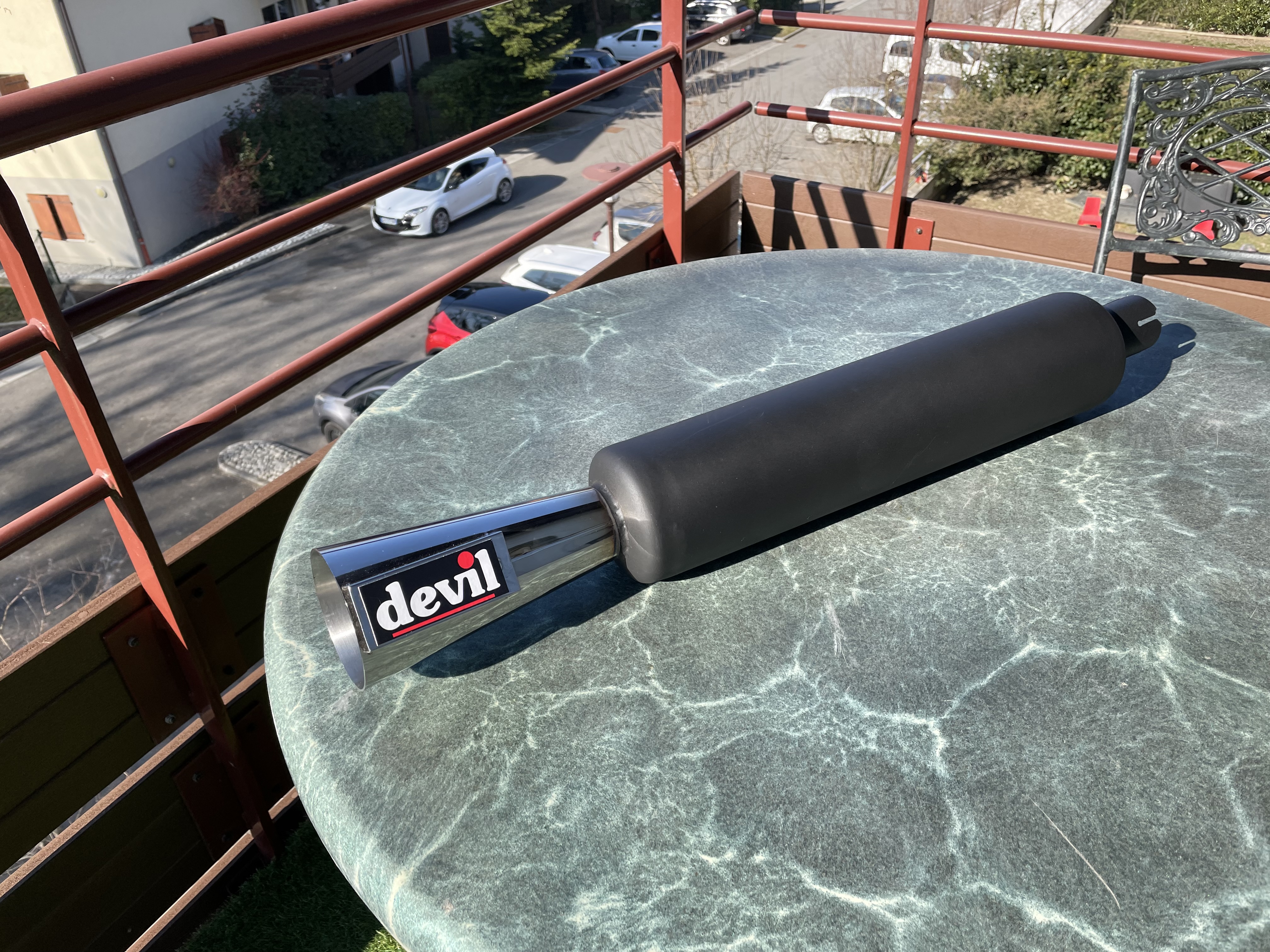

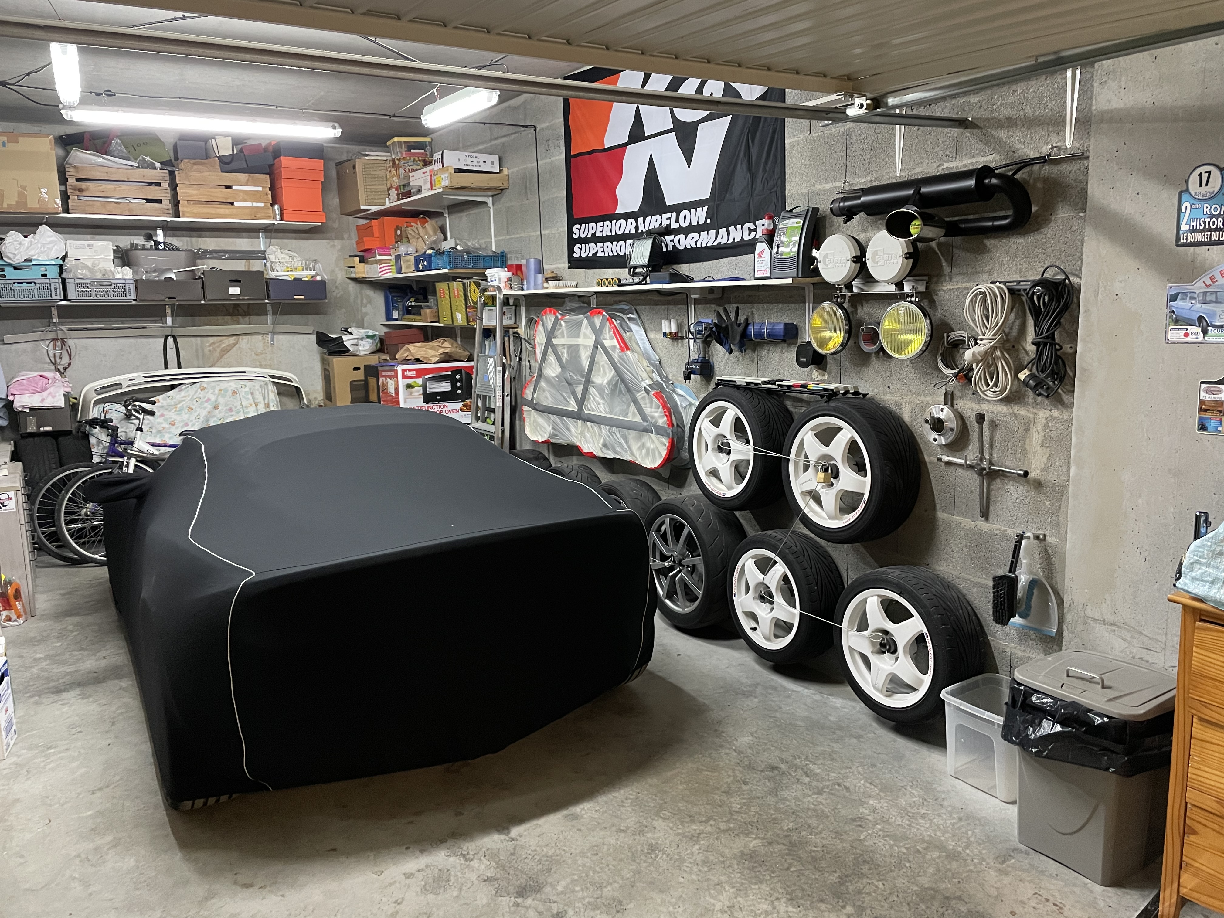

Trilogie
Au repos
mickey1969
Messages : 1206
Près à redonner de la voix, mais plus tard …
