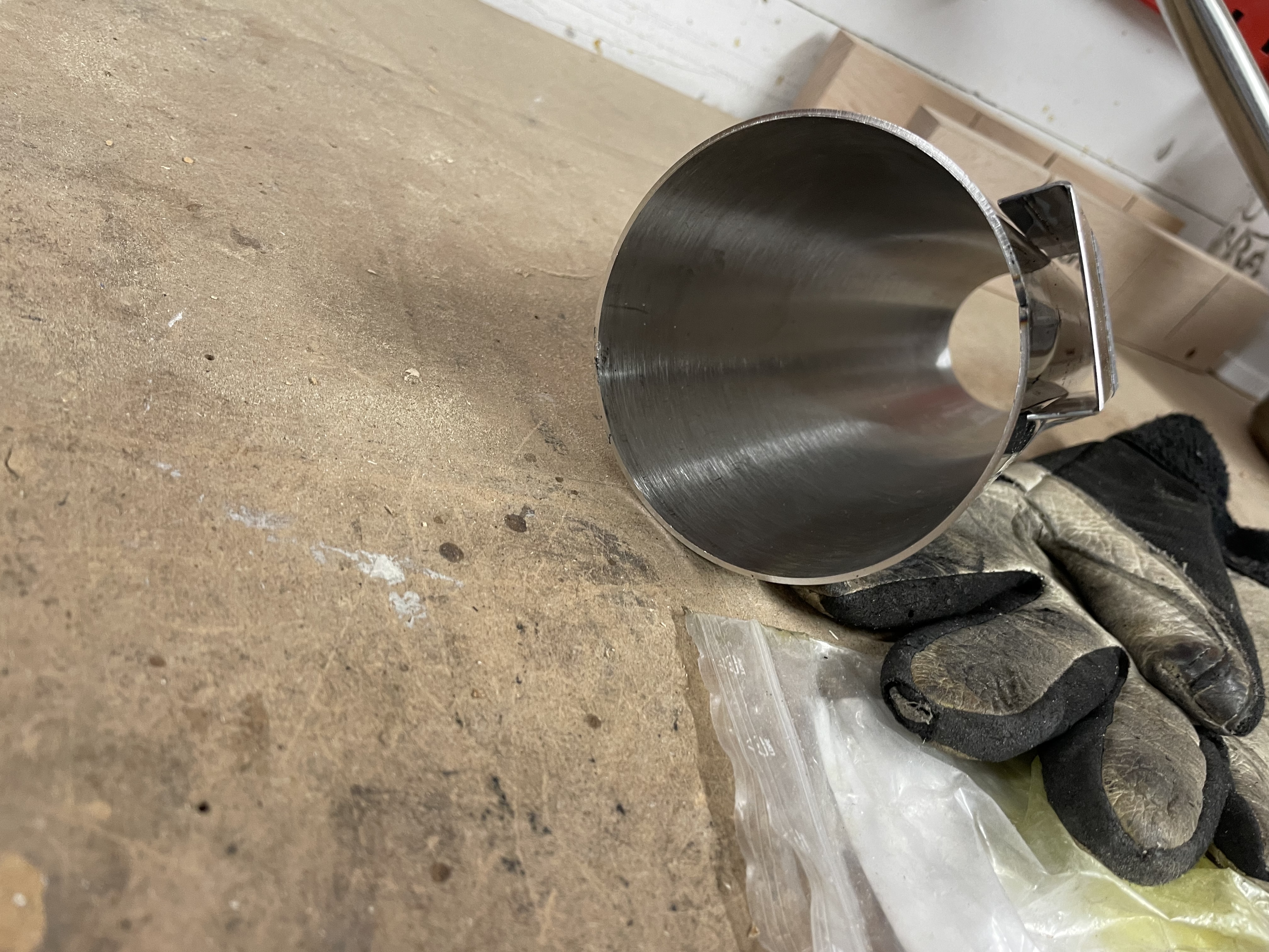

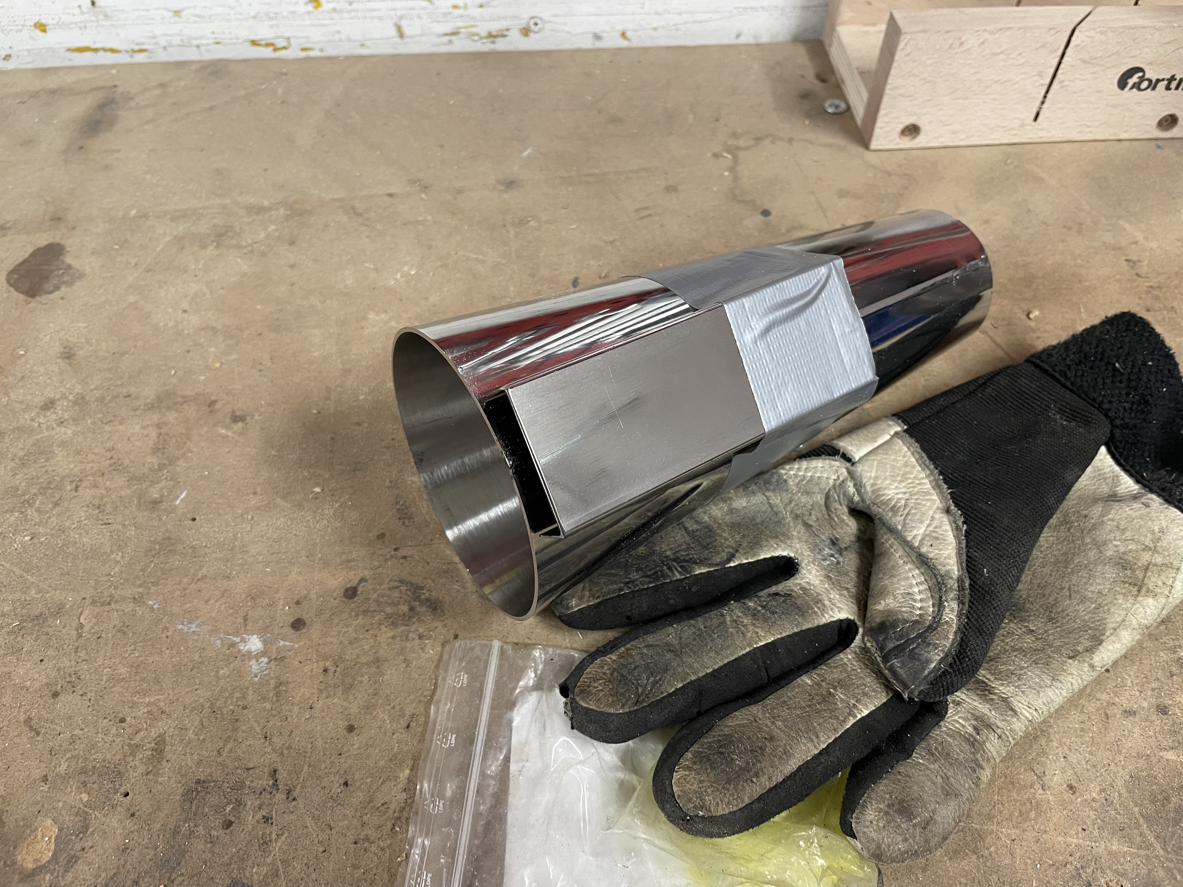

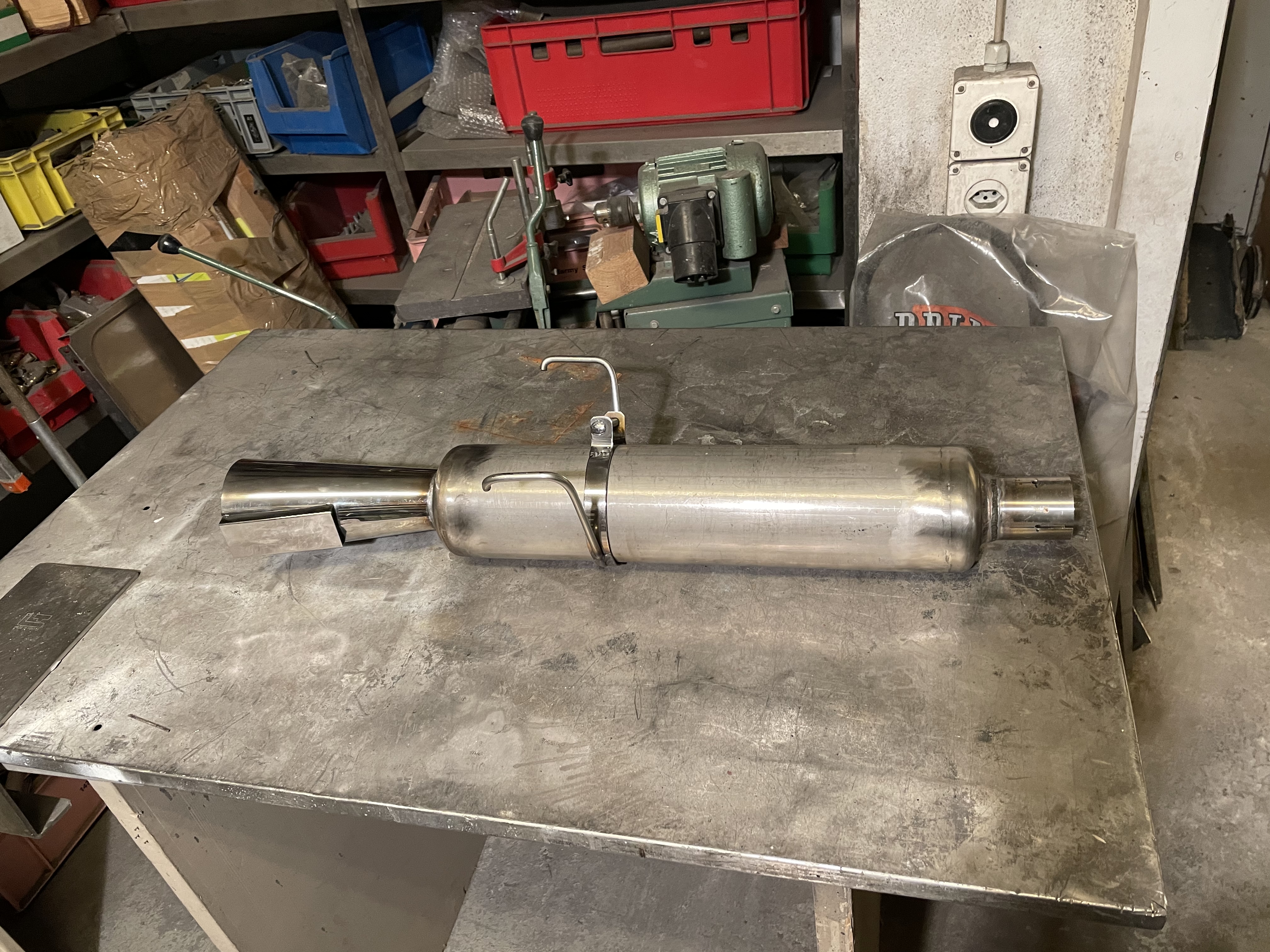

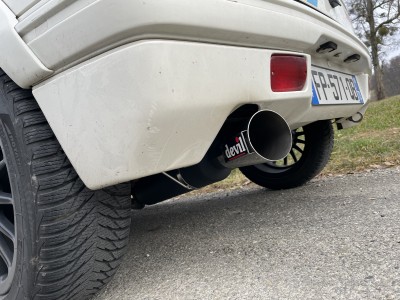

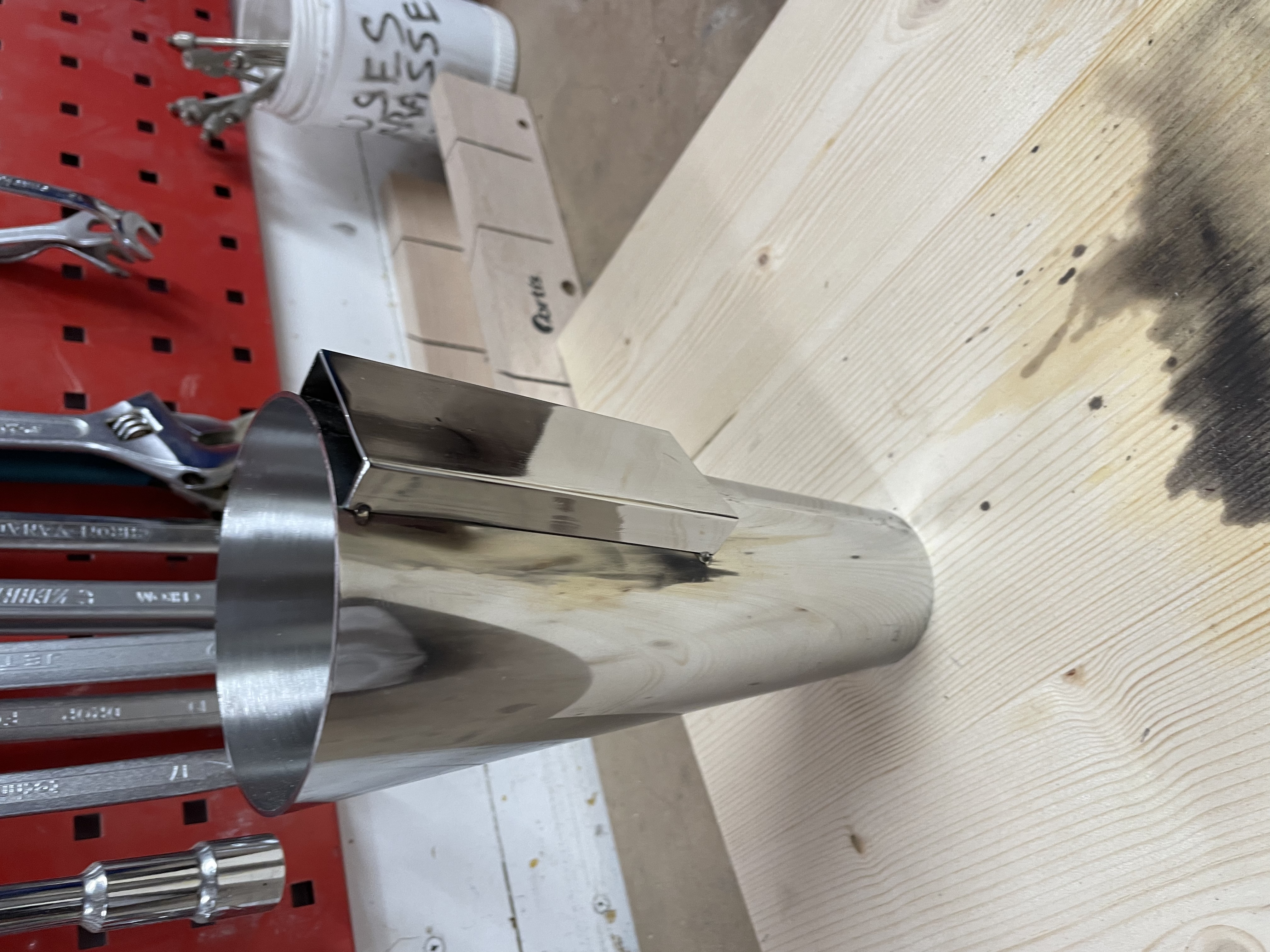

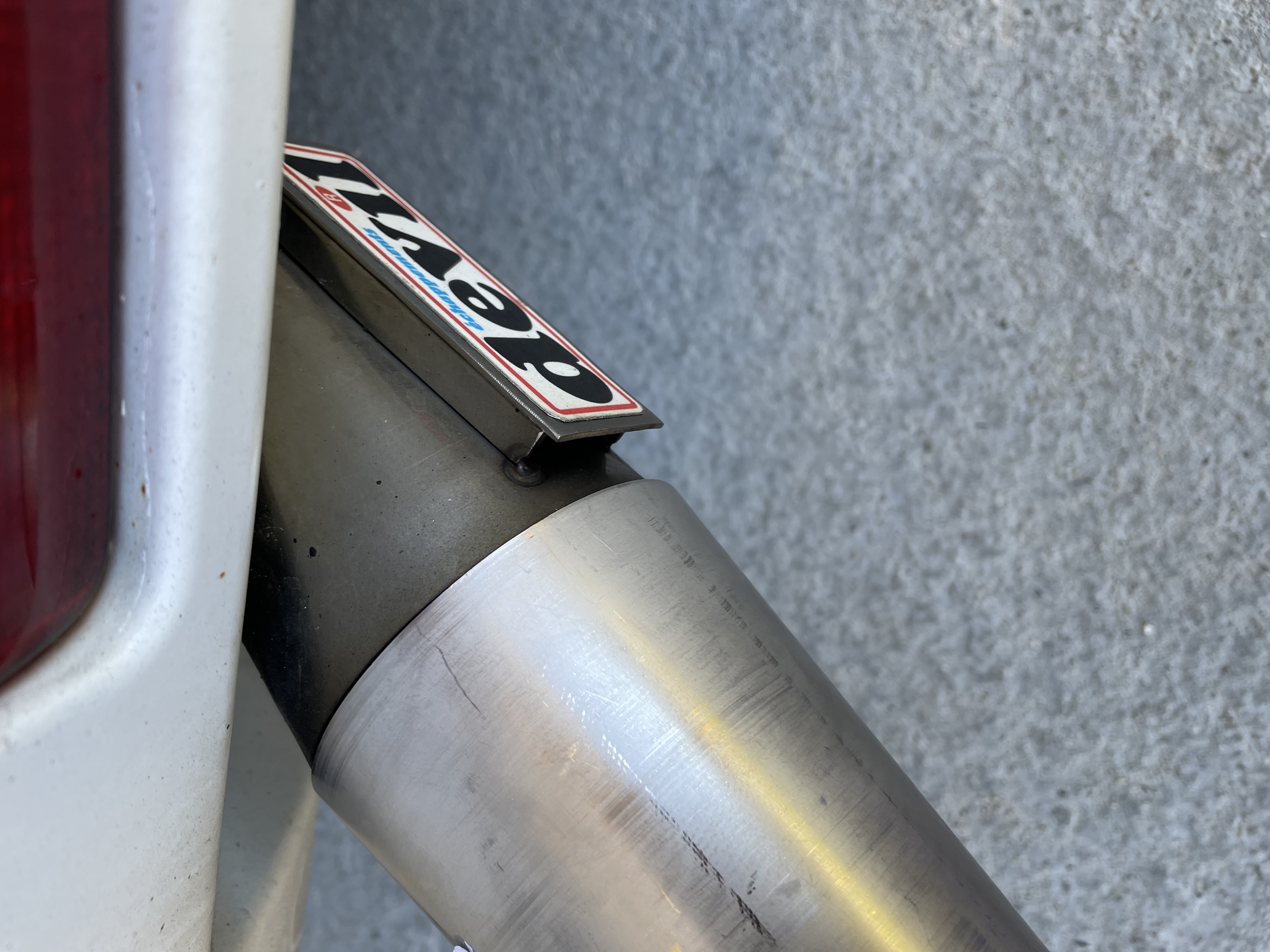

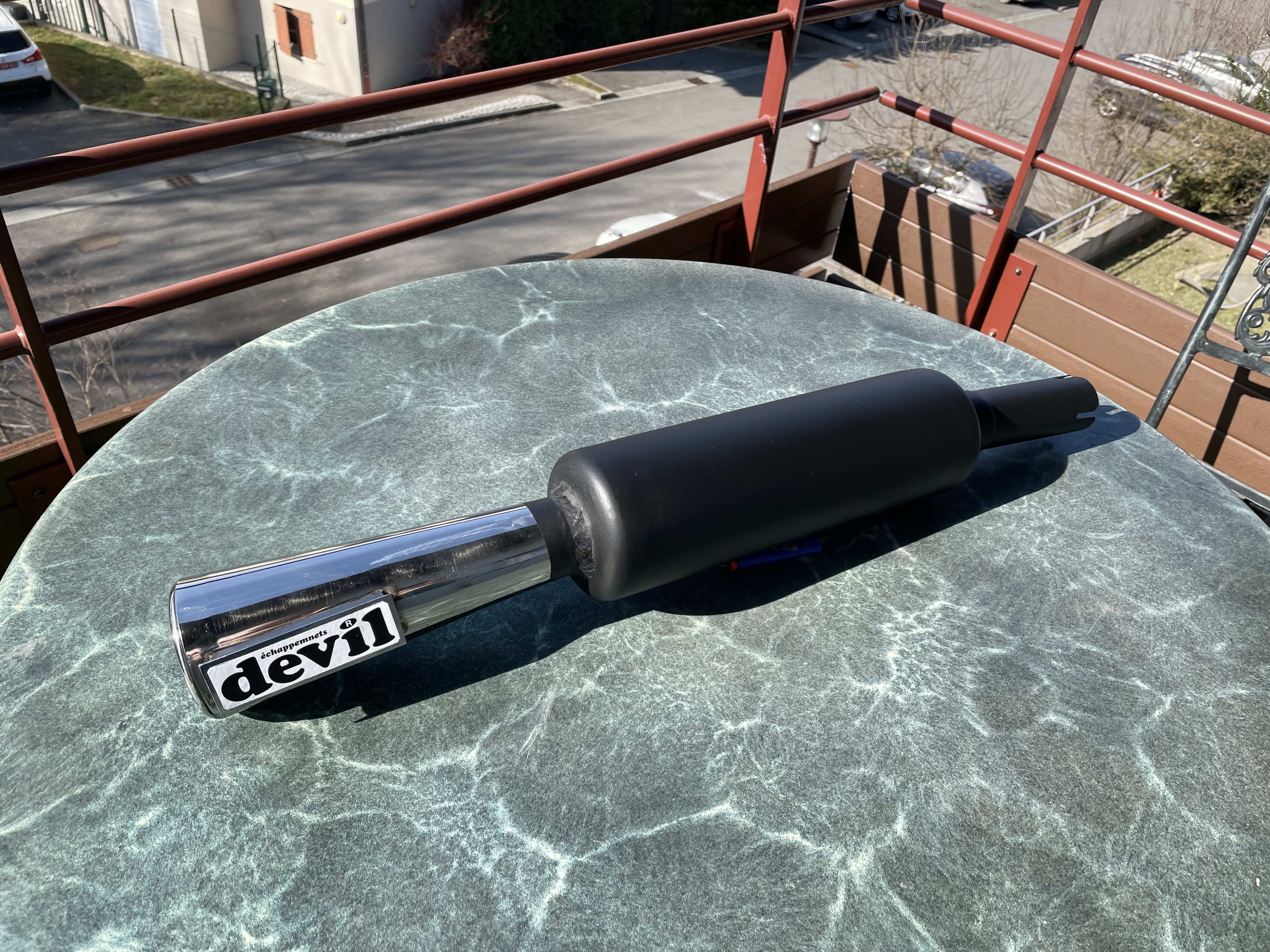

Je me gratte la tête pour mettre la sortie droite ou légèrement de biais . Si droite pas de problème pour la plaque ou il y aura la marque, si de biais il faut bien calculer son coup . Sinon encore deux ou trois coups de disqueuse, un coup de peinture noire Ht et c’est tout bon .

Très belle réalisation :ok: :ok:
Les fonds de l'échappement sont aussi réalisés manuellement ou ça se trouve dans des magasins spécialisés ?

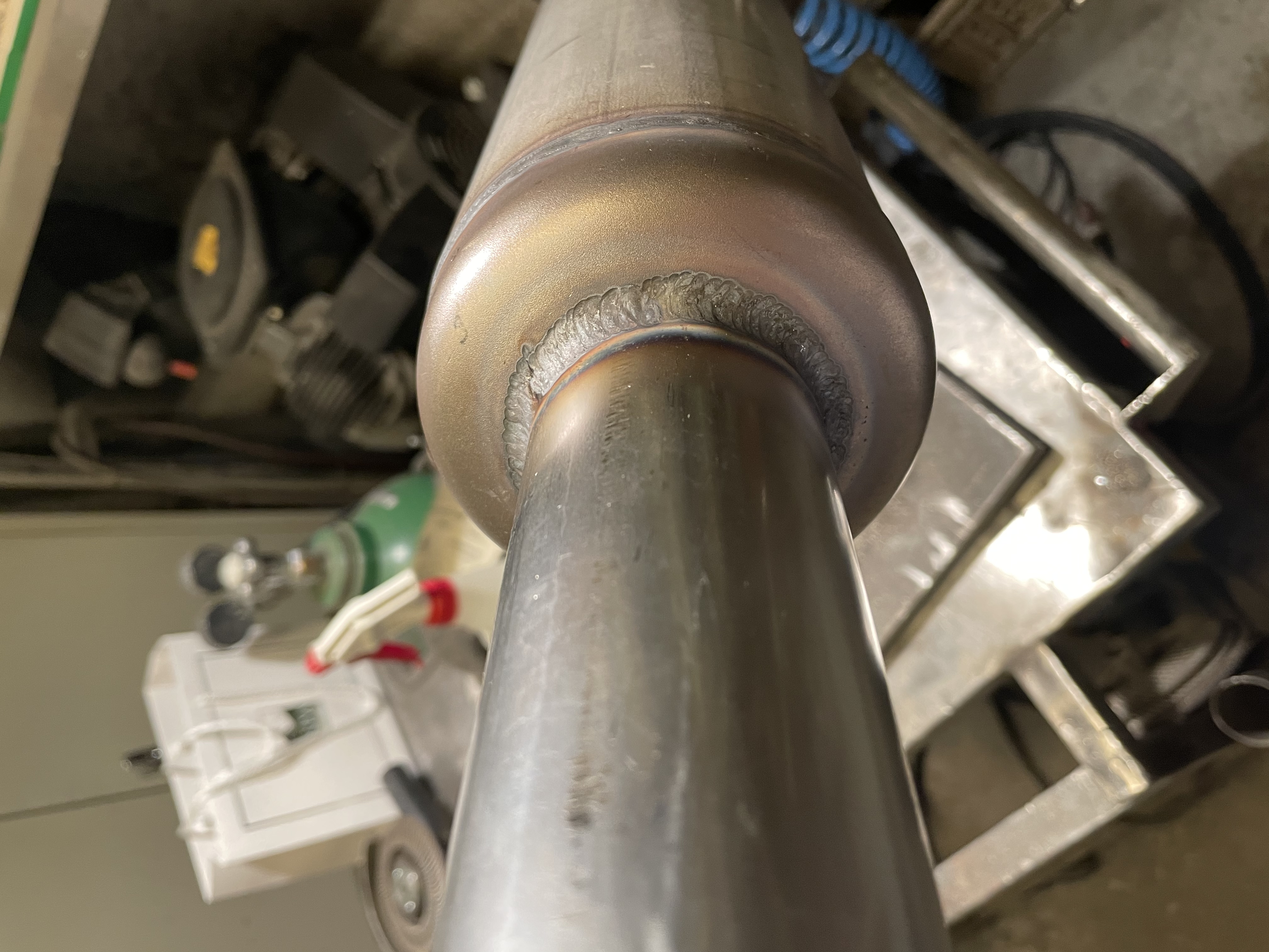

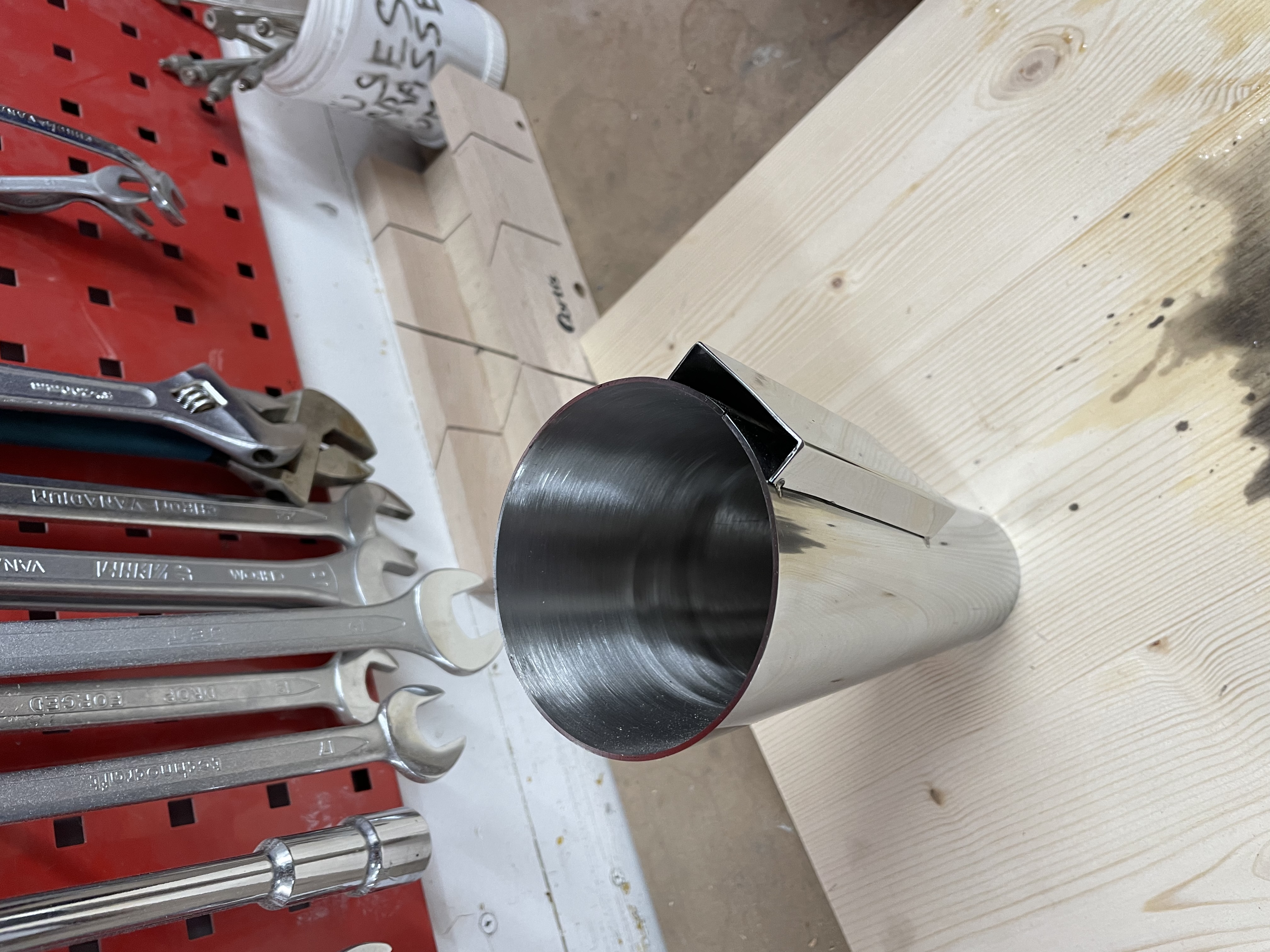

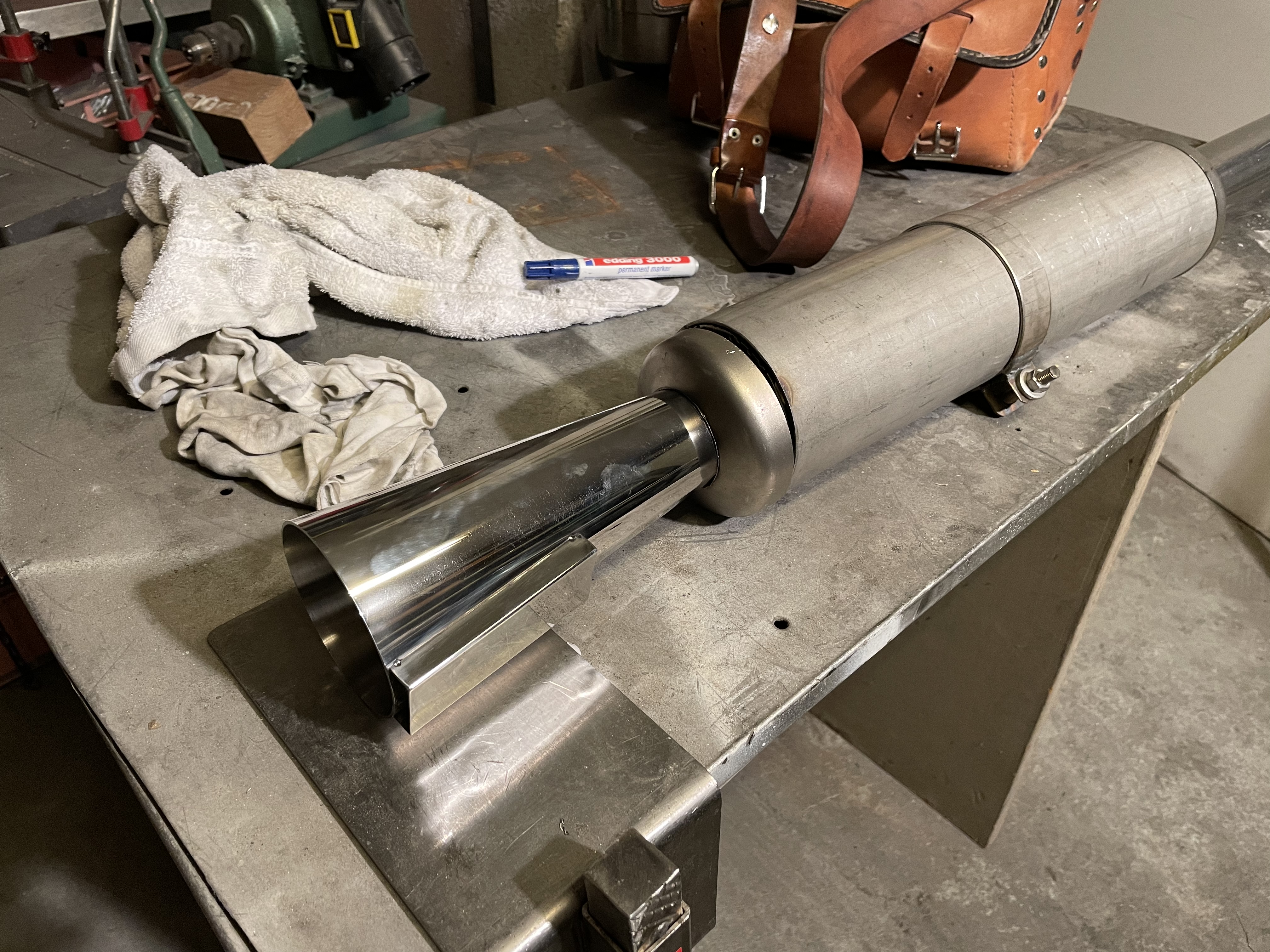

Les fonds d’échappement étaient fait, je les aient juste fait percer au diamètre du tube , ça doit se trouver chez les marchands d’inox . Pour ma part c’est de la récupération et c’était arrivé avec le tube .

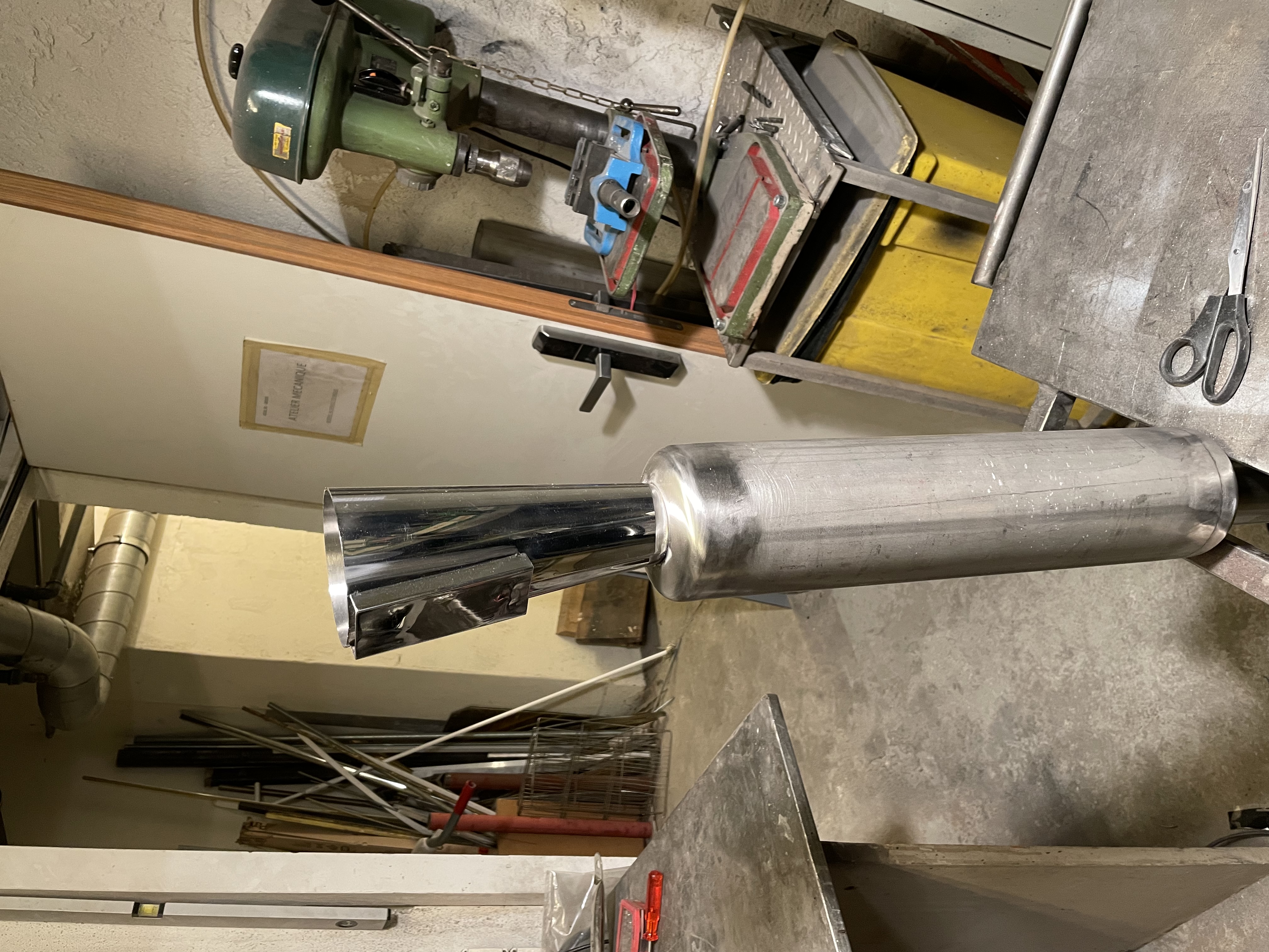

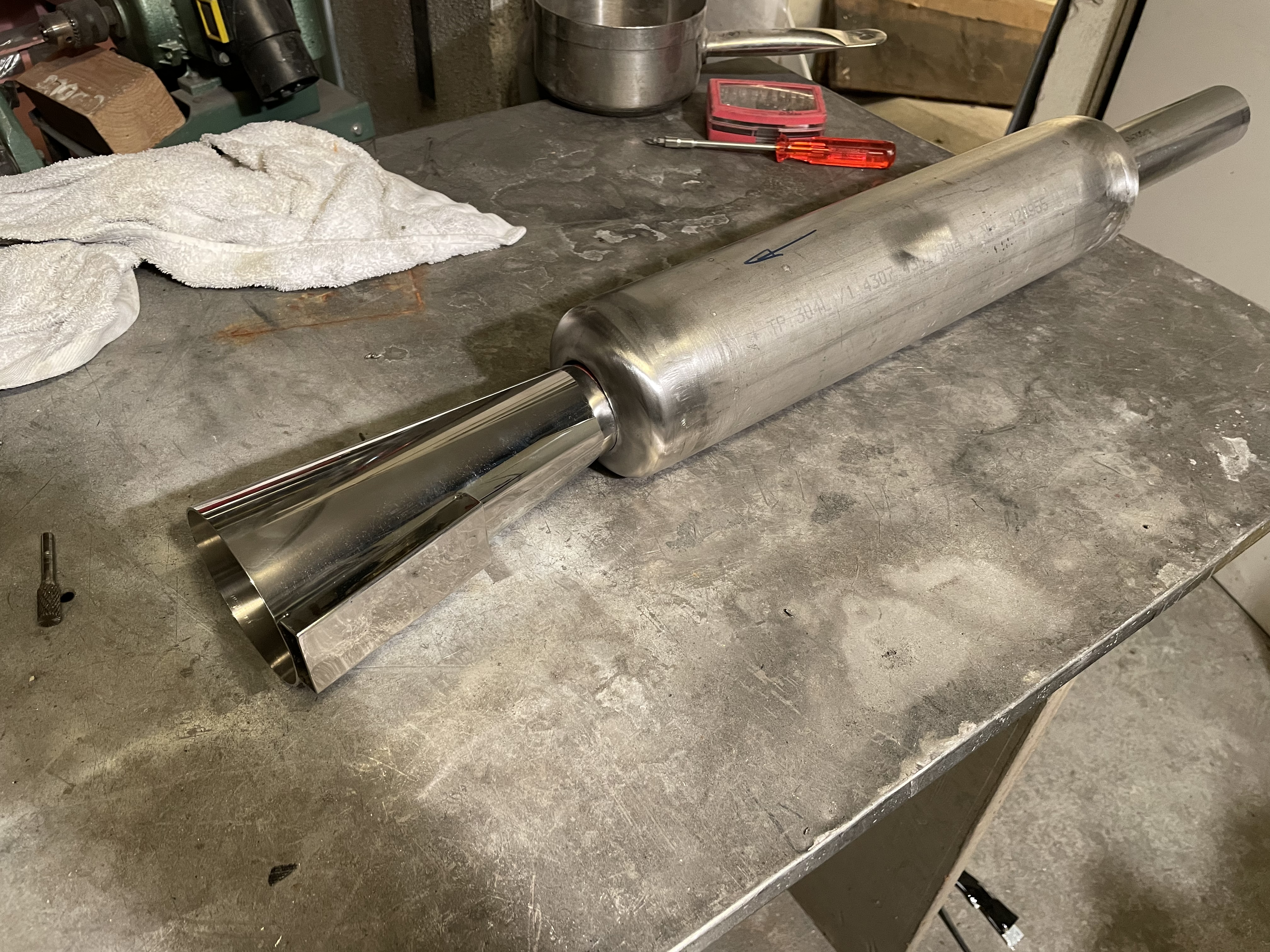

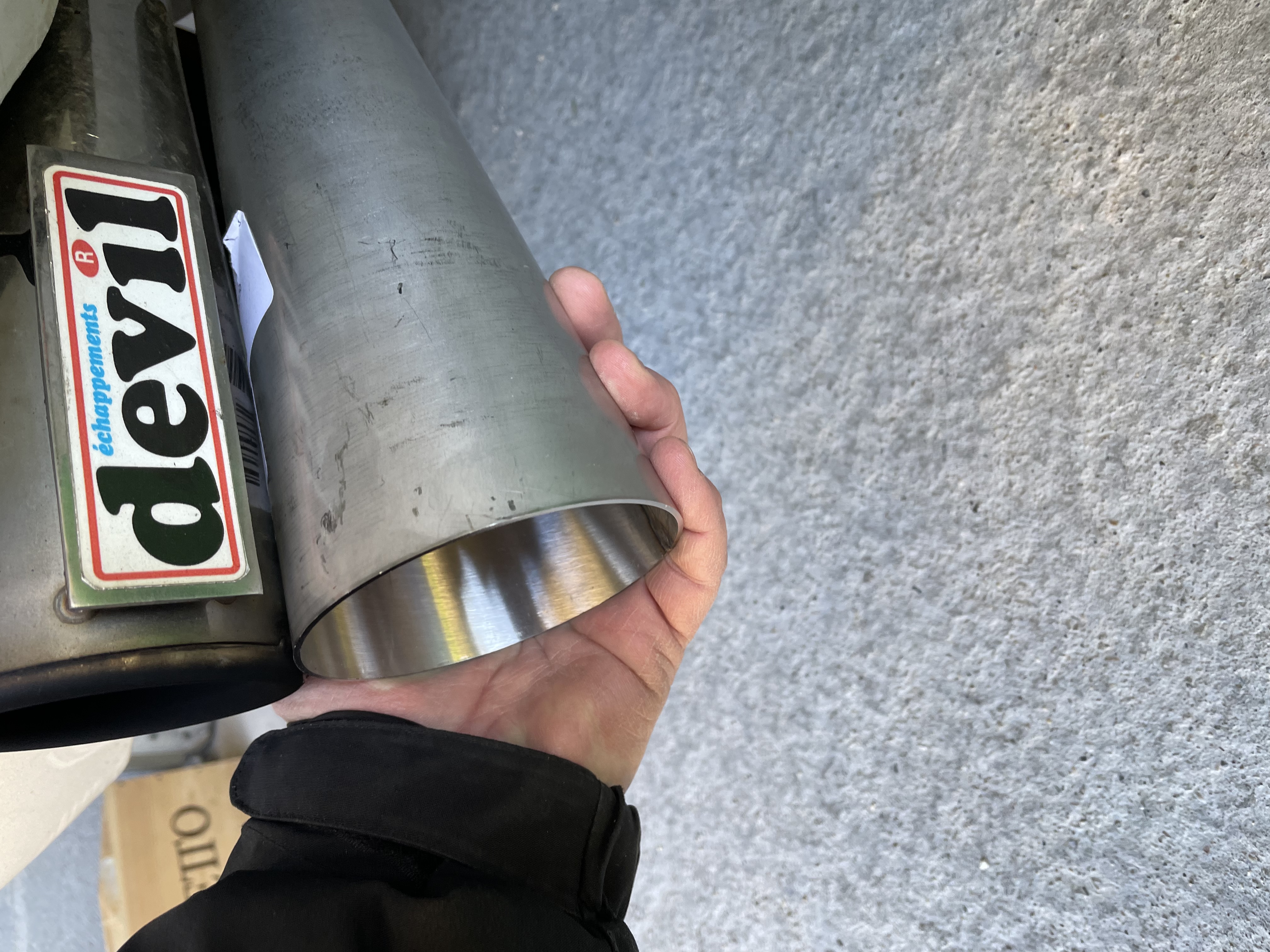

Tout ça à cause de Jean-Luc Thouvenel , j’ai suivi ce qu’il faisait sur la 4L et j’ai reçu une pub pour une sortie conique avec deux plaques soudées destiné aux 4L à 121€ … J’ai trouvé ça un poil cher pour un cône et deux plaques soudées à la truelle… J’ai donc cherché à connaître le prix du cône seul et voilà comment c’est reparti. Par ce que je n’avais pas besoin de changer l’échappement qui est déjà sur l’auto et que j’ai fait il y a déjà près de 9 ans et qui tient parfaitement la distance. Tant qu’à changer autant qu’il soit différent, le bruit devrait être équivalent. Je ne manquerai pas de faire une vidéo avant / après

Un coup de peinture noire ht et on est bon . Au niveau des finitions on n’est pas à la hauteur des professionnels de l’échappement ( quoique quand je vois les soudures des échappements Larini et origine sur ma Lotus … ) mais bon ça fera parfaitement le taff sous l’auto l’important étant la sortie conique et le son .

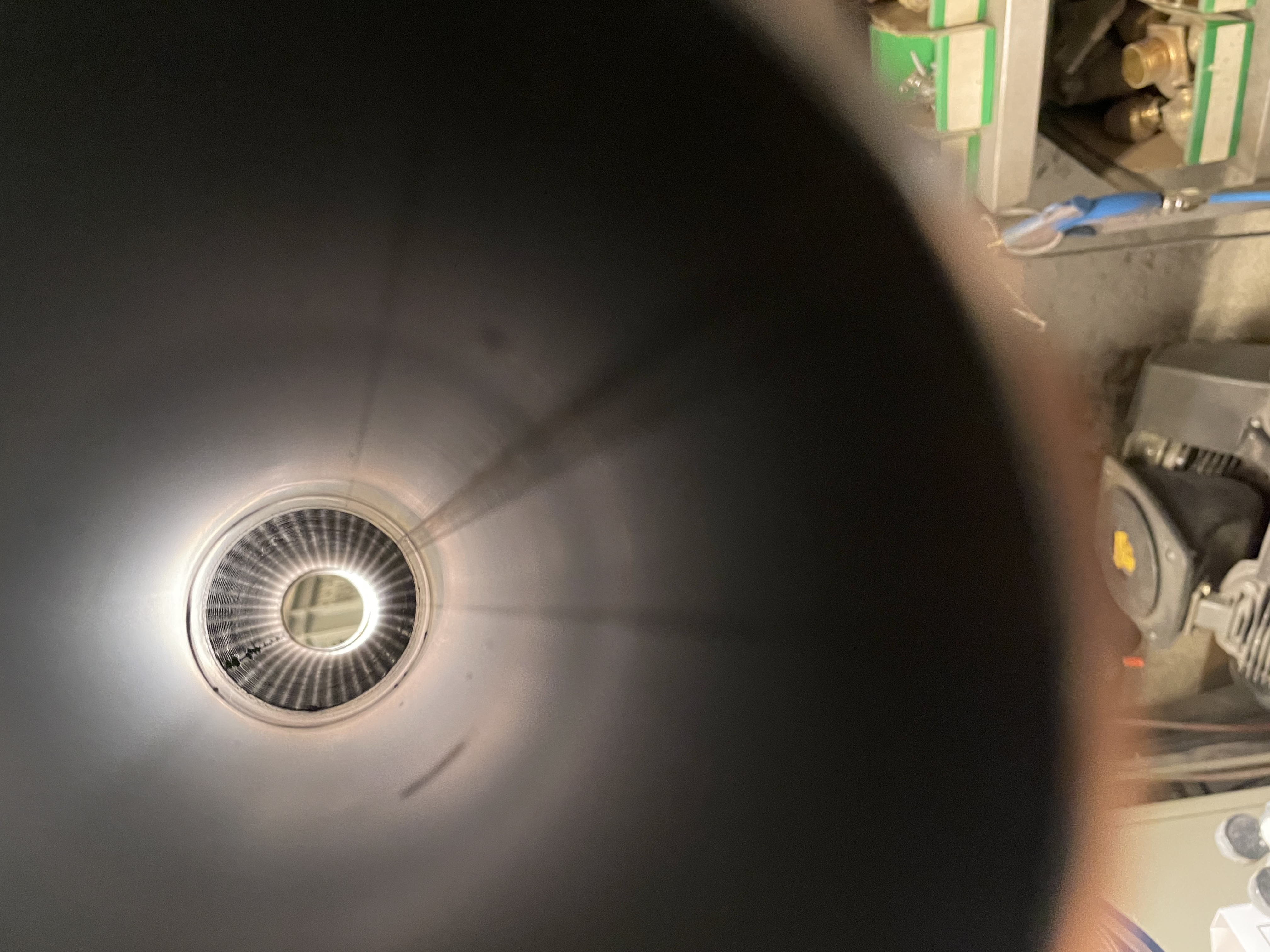

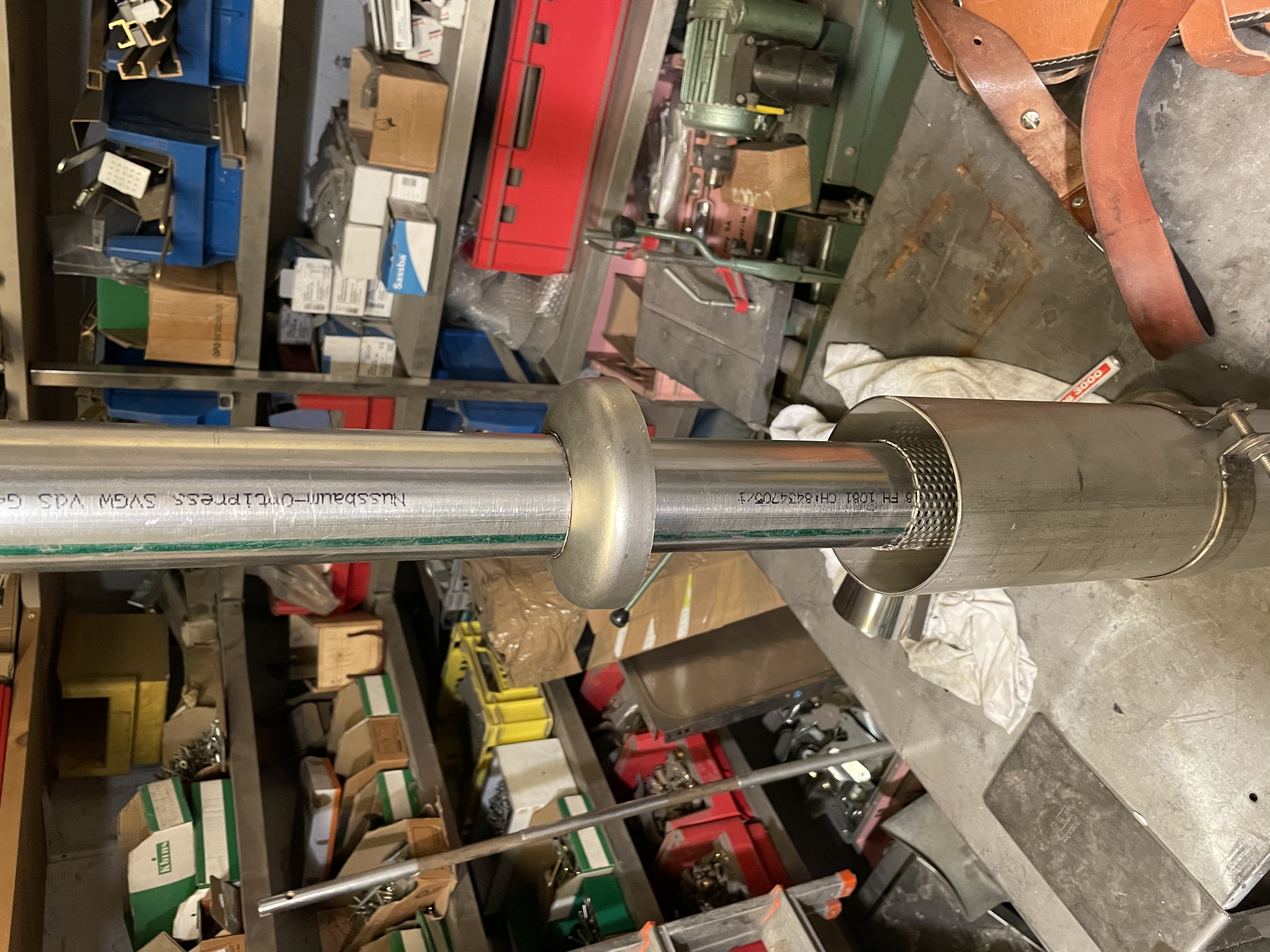

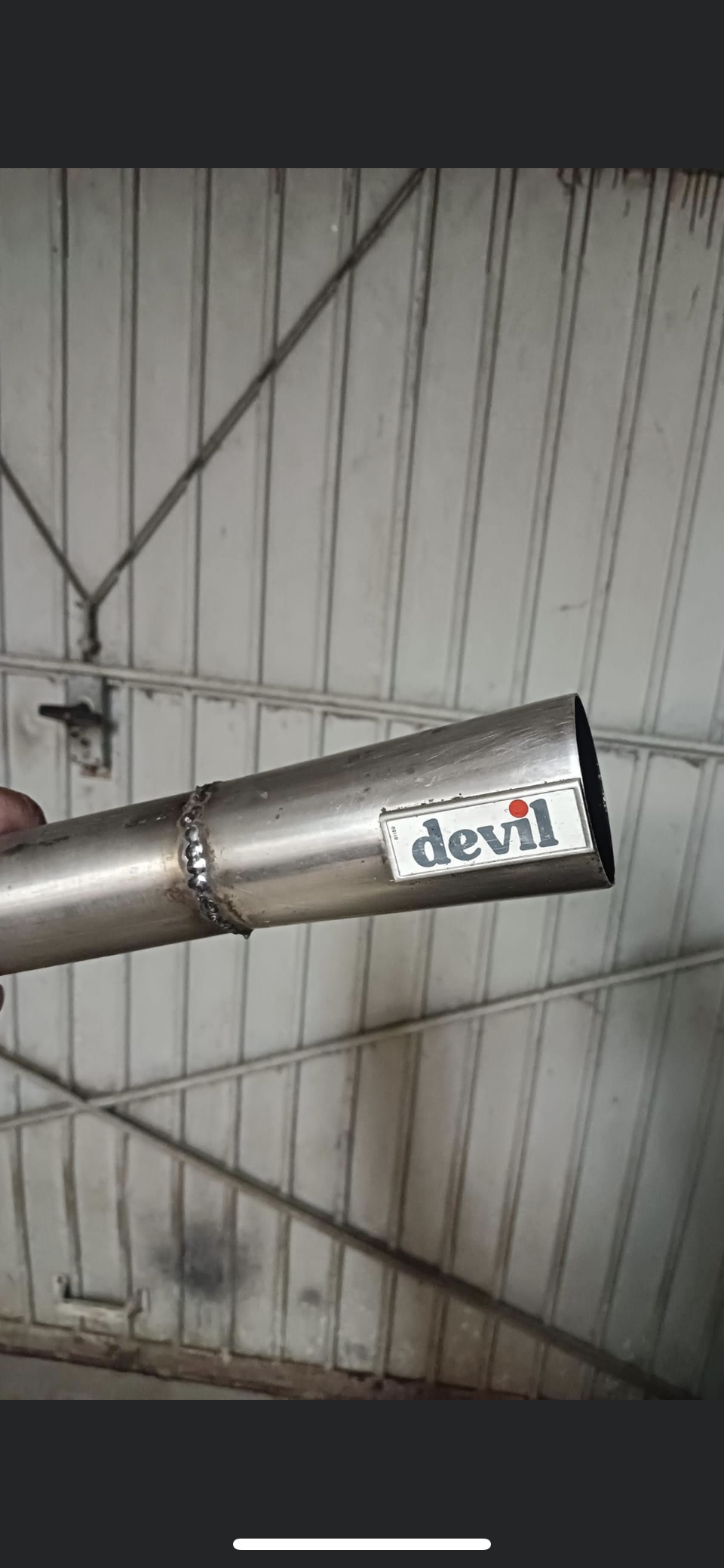

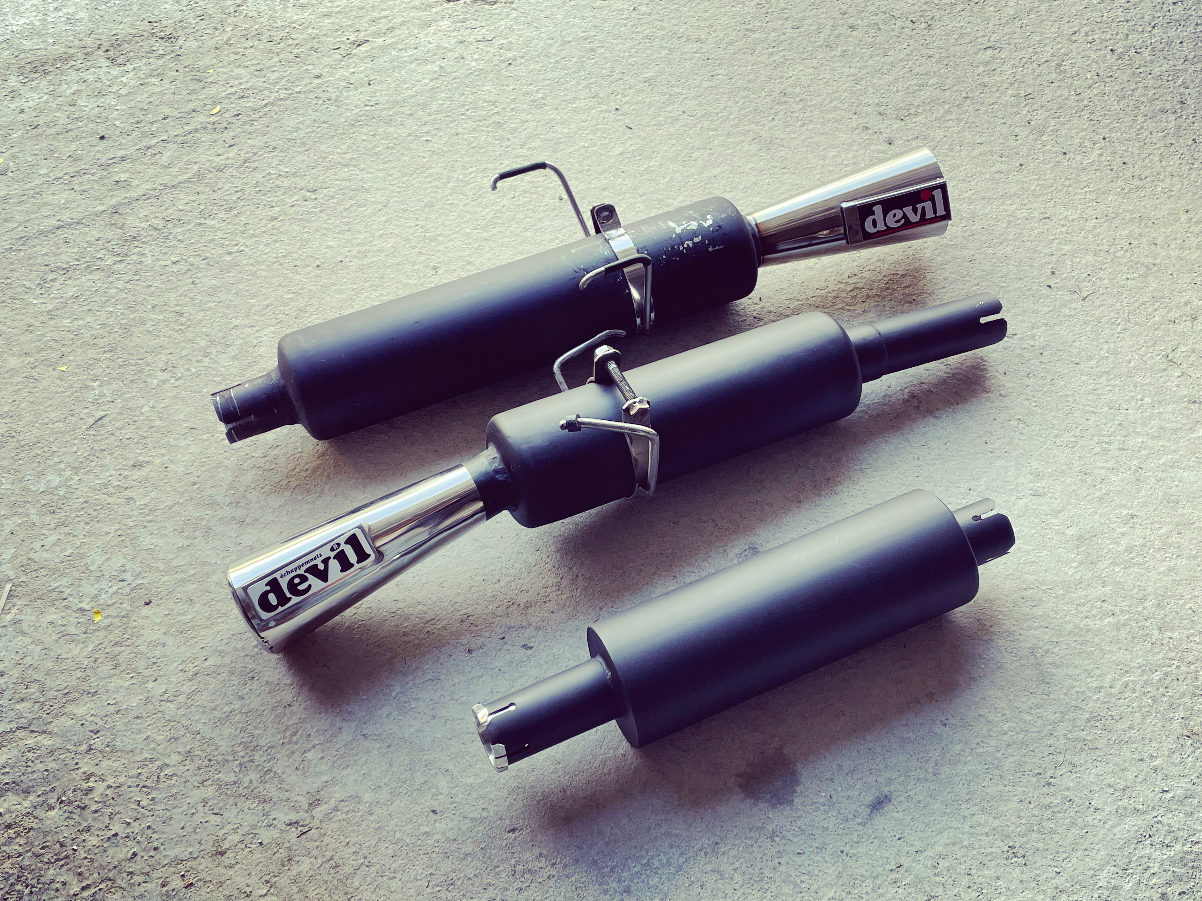

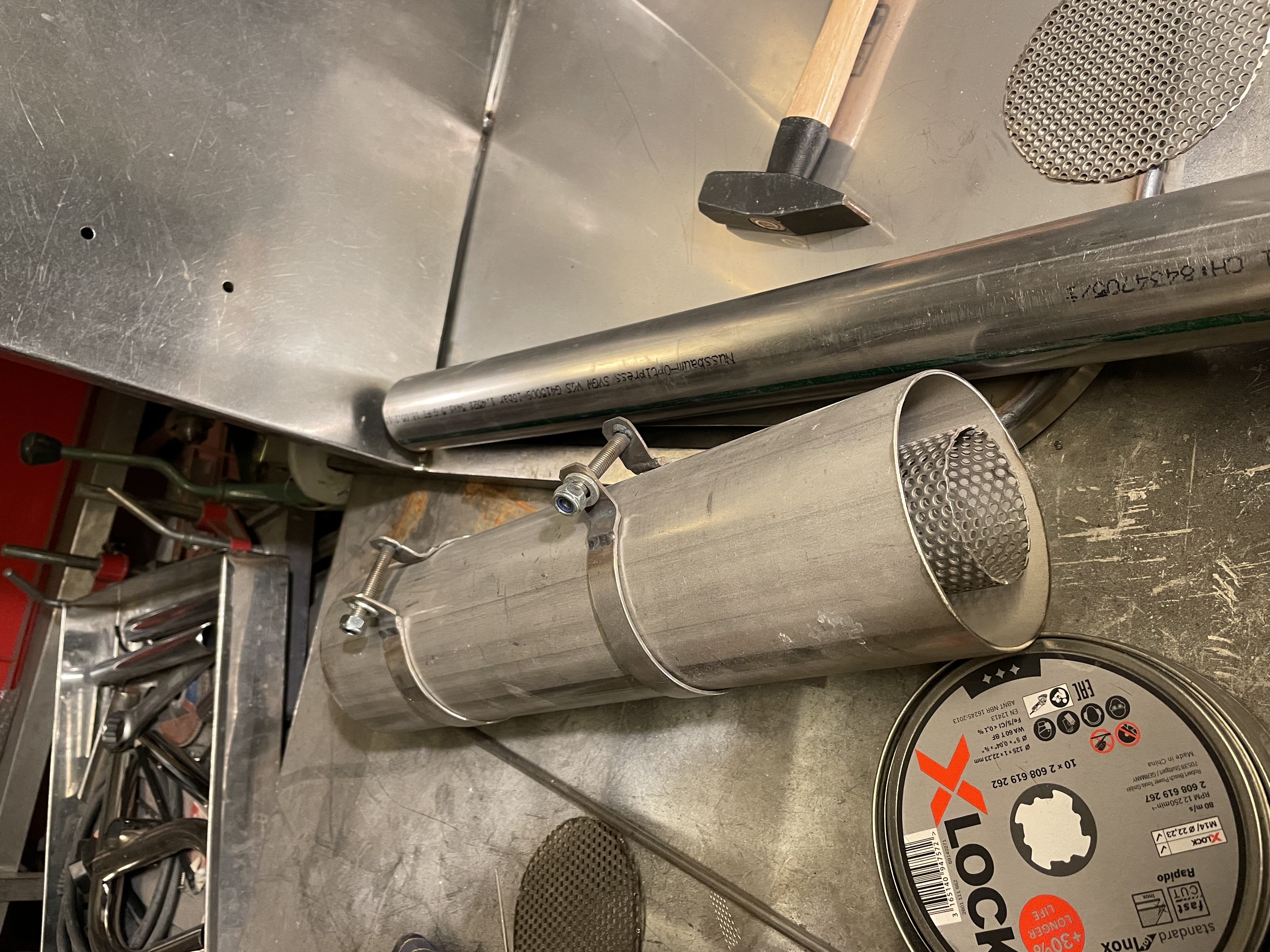

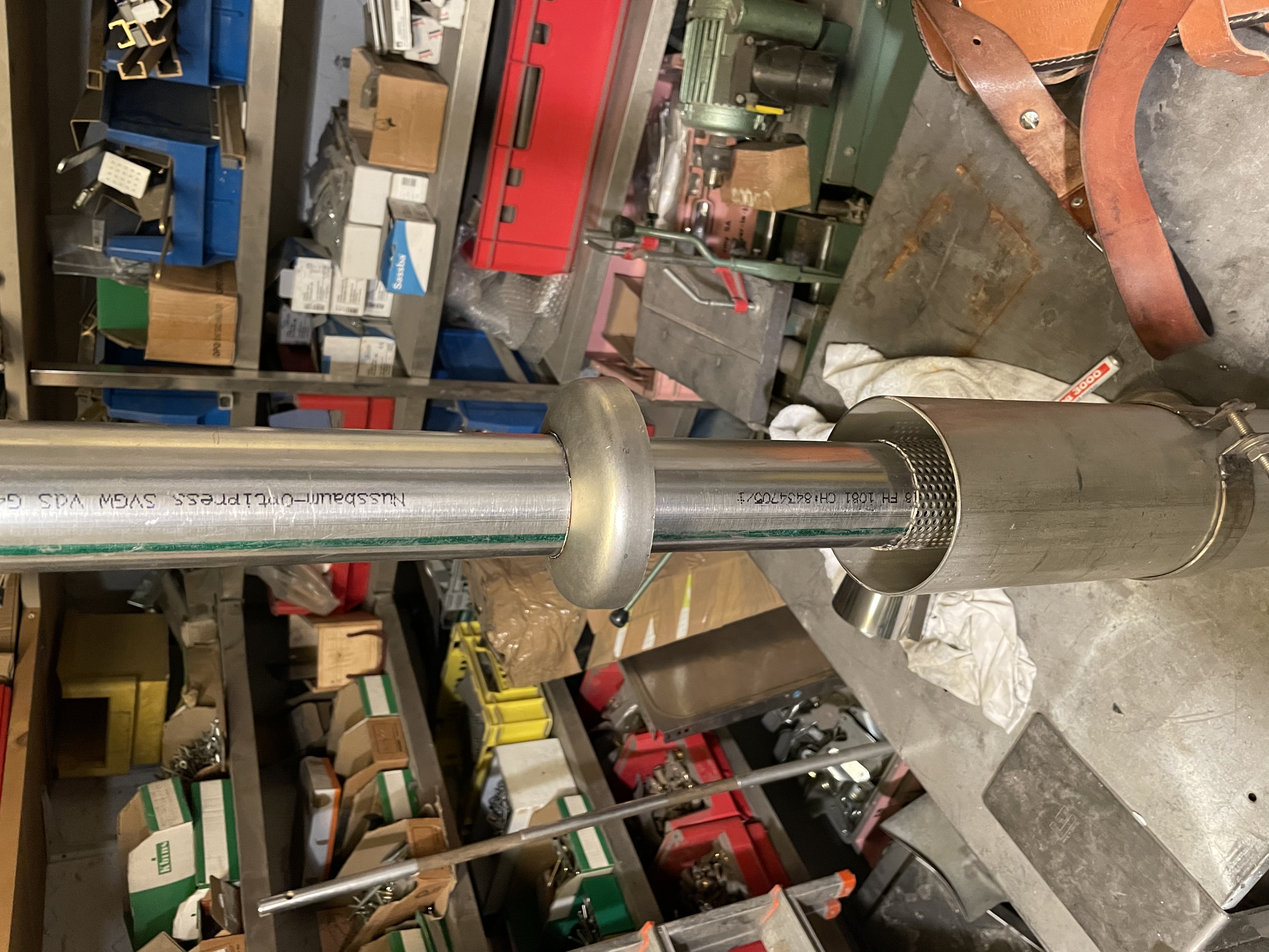

Seule la mitraillette a l’intérieur a a été roulée sur un tube et soudée, le reste était déjà fait : coquille , tube et cône . Si il y avait eu recherche de gain de poids il aurait fallut rouler le tube et presser les coquilles avec de la tôle moins épaisse . La j’ai fait avec ce que j’avais. J’en avais déjà fait 1 il y a pas loin de 10 ans et j’avais toujours ces pièces qui traînaient. Il y a un gars sur le forum 5turbo.org qui a fait le même type de chose avec les mêmes éléments ( taper Devil cône sur Google )
Je pourrais faire un genre de tuto si ça intéresse pour que vous puissiez voir les différentes étapes .
mickey1969
Messages : 1213
Has thanked : 152 times
Been thanked : 227 times
Re: 205 Rallye [mickey1969]
Message par mickey1969 »
En étant sous l’auto j’ai vu que mon intermédiaire commençait à être fatigué… Ce bout de ligne est compliqué à trouver je crois, je vais faire un pare flamme que je manchonerai sur la ligne quand l’origine aura rendu l’âme … je pourrais supprimer et mettre une ligne sans pf mais le bruit serait vraiment trop fort .
