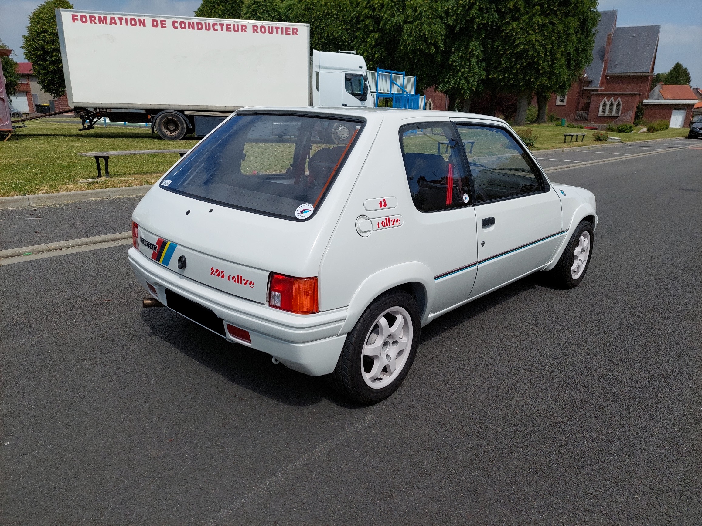

Re: Ma 205 rallye
la voila roulante, encore quelque petit truc a faire (jantes, silencieux) mais je peux deja en profiter

Re: Ma 205 rallye
Et c'est quoi comme marque de jantes ?
