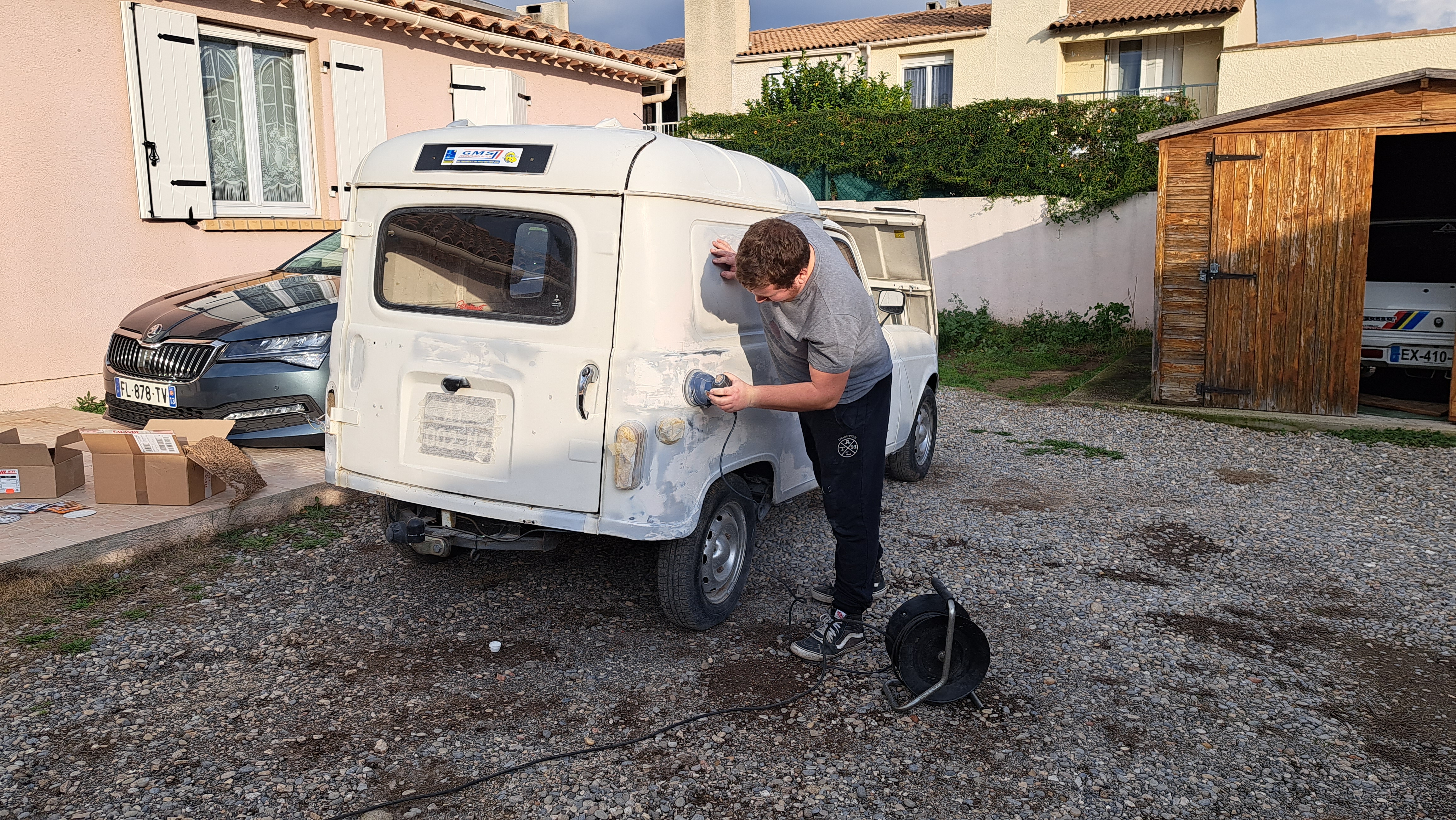

Pendant ce temps là, Vincent continue de poncer

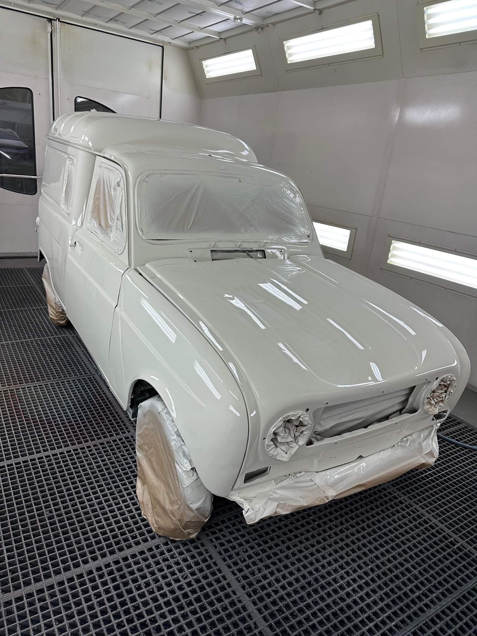

Petite photo reçue du peintre ce soir

Ce serait pas un blanc meije par hasard

Non c'est le blanc Panda 348 d'origine

La suite ce soir avec les bandes "Gordini"

Superbe
