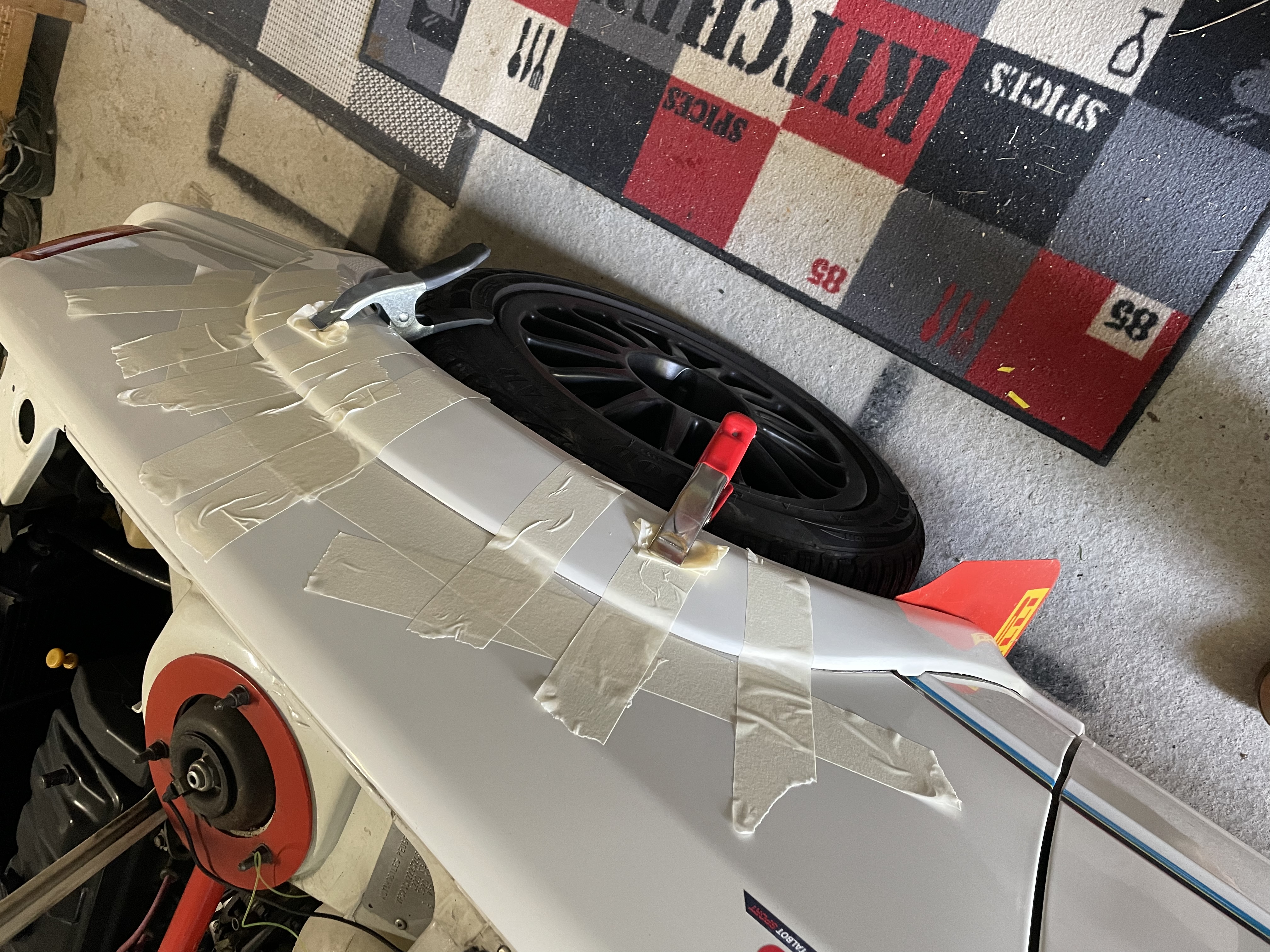

Les pneus neige sont un peu haut et ça frotte dans les épingles mais je n’ai pas voulu rectifier les extensions avant .

Putain de colle de merde ! Ça tiens pas ! Je vais utiliser de la colle à pare brise … bien sûr que ce n’est pas le top mais ça jurera pas avec le reste :rolleyes: si jamais un jours je l’a fait repeindre je monterai ça comme il faut . Sinon j’ai modifié la déco du garage dans le 74 .

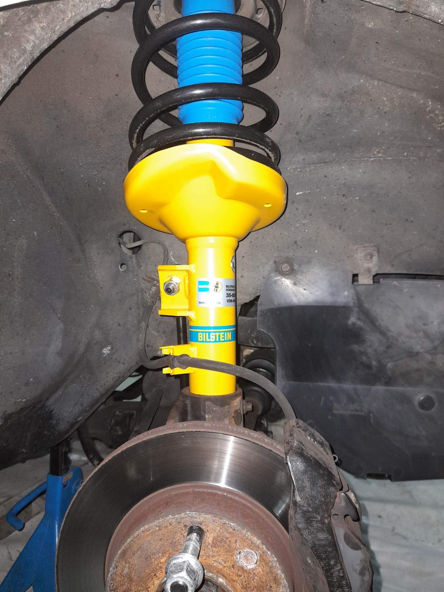

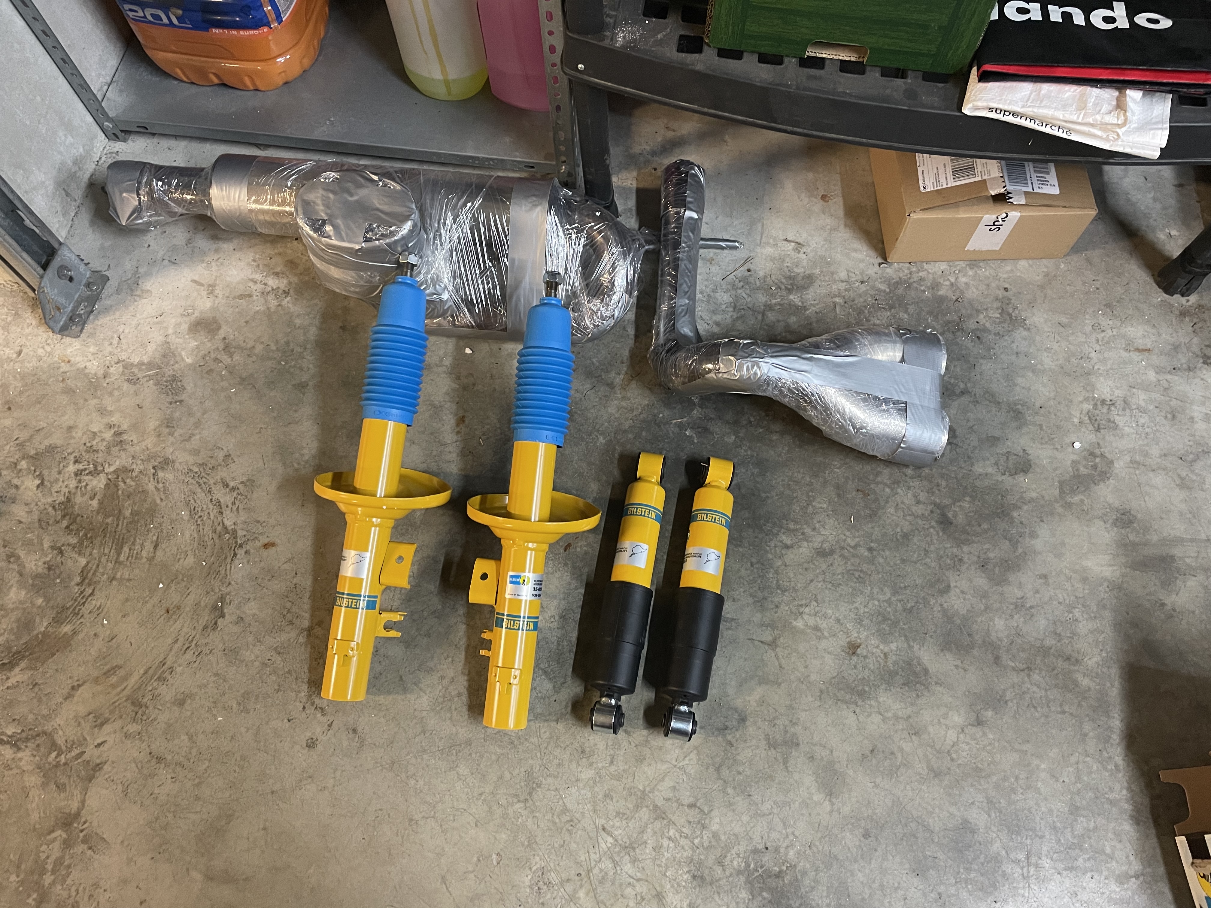

Je viens d’aller faire un petit tour maintenant que c’est monté, ça n’a plus grand chose à voir …
Les Kayaba ultra SR montés en 2014 n’avaient que 35000 kms … Bilan l’avant gauche Hs , le droit ça allait encore, les arrières plus très frais…
Il restera à faire (!) le cardan droit ( mix 205/106 : boîte de 106 Rallye) le Silentbloc anti-couple et il y a une fuite sur un des cylindres de frein arrière , pareil ces pièces ont 8 ans et 35000

da-maye a écrit : 15 janv. 2023, 11:29 Salut,
les b6 amortissent-ils mieux les chocs ?
(un peu de rouille veut pas dire que tes SR sont morts, surtout à 35000… (le socle du ressort a un petit trou pour évacuer la flotte) ; pourquoi dis-tu HS ?)
HS -> celui de gauche la tige était complètement enfoncée, on aurait dit qu’il fonctionnait dans l’autre sens … sans le ressort tu appuies avec la main, ça s’enfonce durement et ça remonte ensuite. Celui là était déjà enfoncé et il fallait tirer dessus .
Pour les nouveaux déjà à l’arrêt tu ne peux pas appuyer sur la caisse pour la faire bouger , après je n’ai pas trop rouler ~20 kms mais malgré d’la route grasse et les pneus neige hors d’âge j’ai beaucoup moins de perte d’adhérence dans les virages serrés à la re accélération, ça colle mieux à la route . En même temps j’ai pas trop fait le fou mais je sent clairement une différence

Je ne dénigre pas les Kayaba ultra SR qui me convenait parfaitement jusqu’ici et j’étais persuadé que même avec les soufflets manquants ils fonctionnaient parfaitement. C’est au démontage qu’on a vu que l’un d’eux était hs. Ma voiture a stationné longtemps dehors (5-6 ans ) et je pense que ça n’a pas arrangé la chose. Quand on compare le diamètre de la tige d’amortisseur entre les ultra SR et les Bilstein on peut de suite déduire que ces derniers seront plus efficace .

La caisse a l’air plus rigide, je veux dire par la qu’on a du mal à la faire descendre en appuyant dessus . Une Tige plus grosse est elle plus efficace je ne saurais pas dire , il me semble juste que la marque Bilstein a quand même deux ou trois années d’expérience, et Kayaba était pour moi inconnue pour moi il y a encore 8 ans . J’avais mis ça en furetant sur le forum et ils m’ont convenu parfaitement.

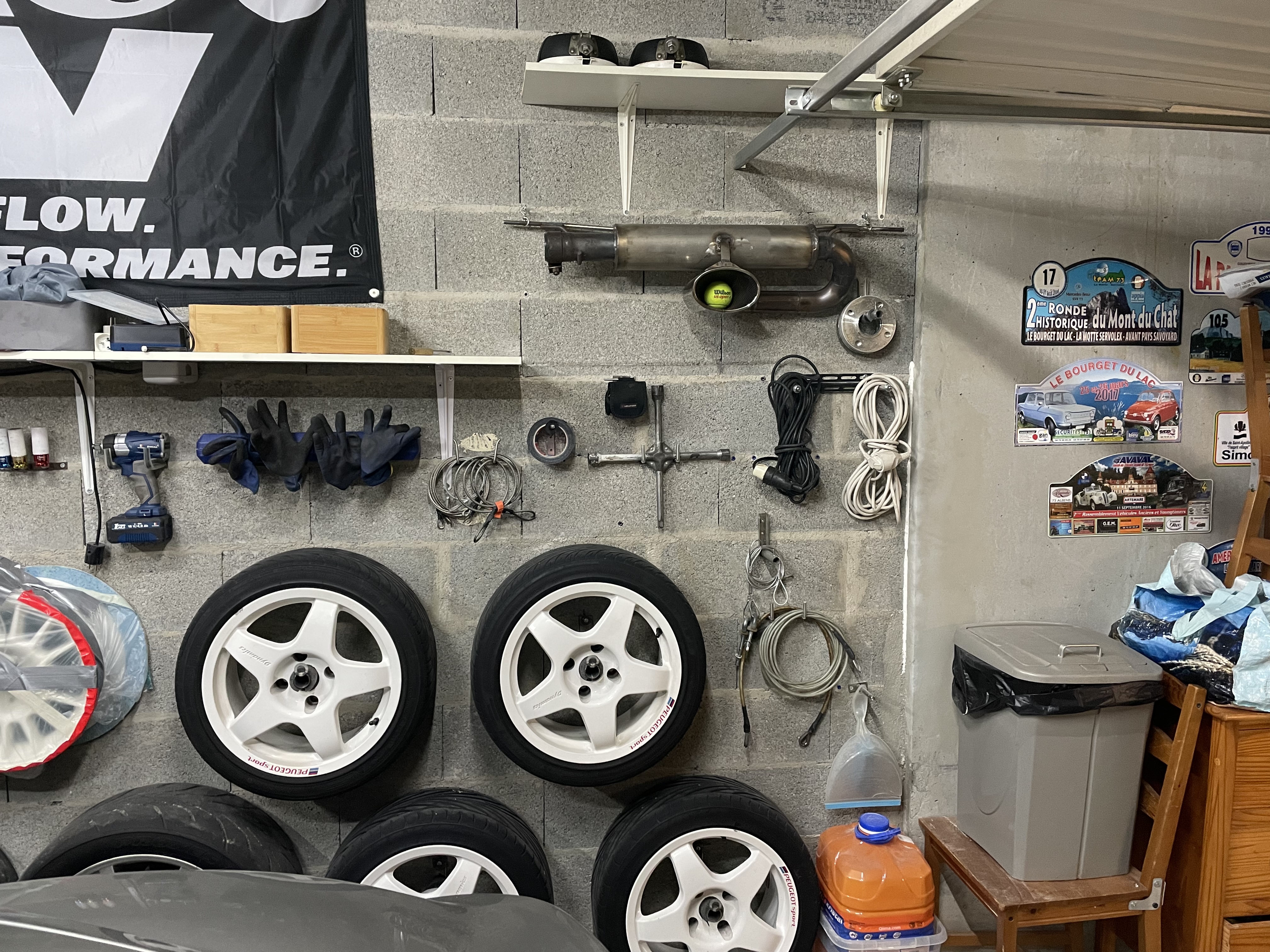

Tiens ça faisait longtemps… j’ai trouvé une autre saine occupation.
Ça fait un moment que la marmite et la mitraillette sont faite et en place . Et puis au je tombe sur une pub pour un cône, le délire est relancé, je vais refaire un échappement de type Devil dans le même genre que le premier c’est à dire pas tout droit comme les vrais. La sortie un peu tordu pour qu’il tombe comme l’autre .
Cette sortie n’a pas l’ourlet comme la précédente mais le même diamètre
Comme d’habitude si ça ne me plais pas je remonte l’ancien, déjà 9 ans qu’il claironne et pas une soudure n’a cédé et l’inox c’est inusable
