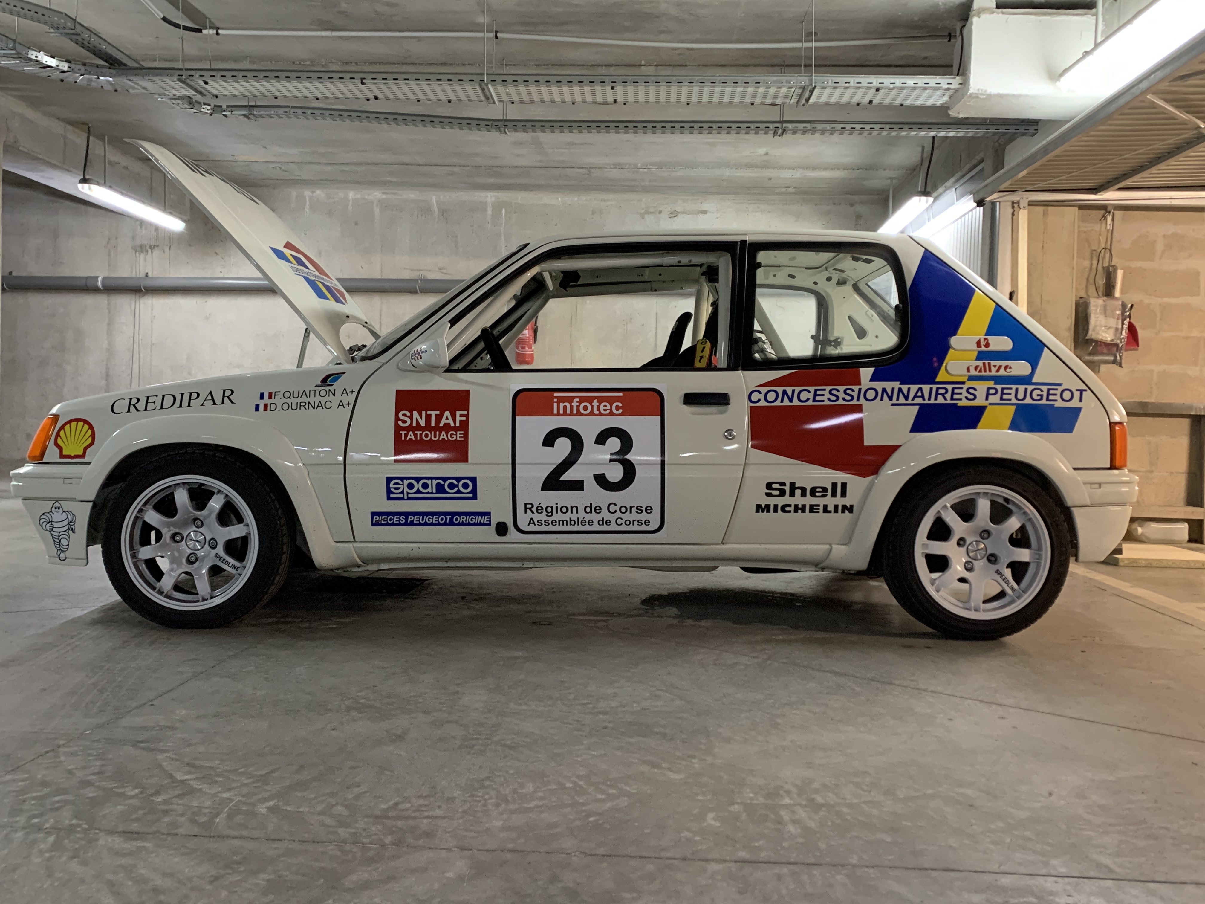

Bon ce matin j’ai fini de tout remonter.
Serrage des deux écrous de cardans et mise en huile de la boîte.
Niveau de LDR et hop un petit galop d’essais autour du pâté de maison.
Le feeling du disque trois patins est spécial.
Au contact du volant moteur on a l’impression que ça broute un peu.
Mais ça colle bien. Vraiment bien…
Le touché de pédale du mécanisme est légèrement plus ferme. Mais rien de méchant !!
Restera à surveiller ma petite fuite de LDR.
J’ai refait l’étanchéité du boîtier de calorstat à la loctite 5940 noire sur les conseils du gourou.
Reste mon train Ar à relever un peu et je serais plutôt pas mal.

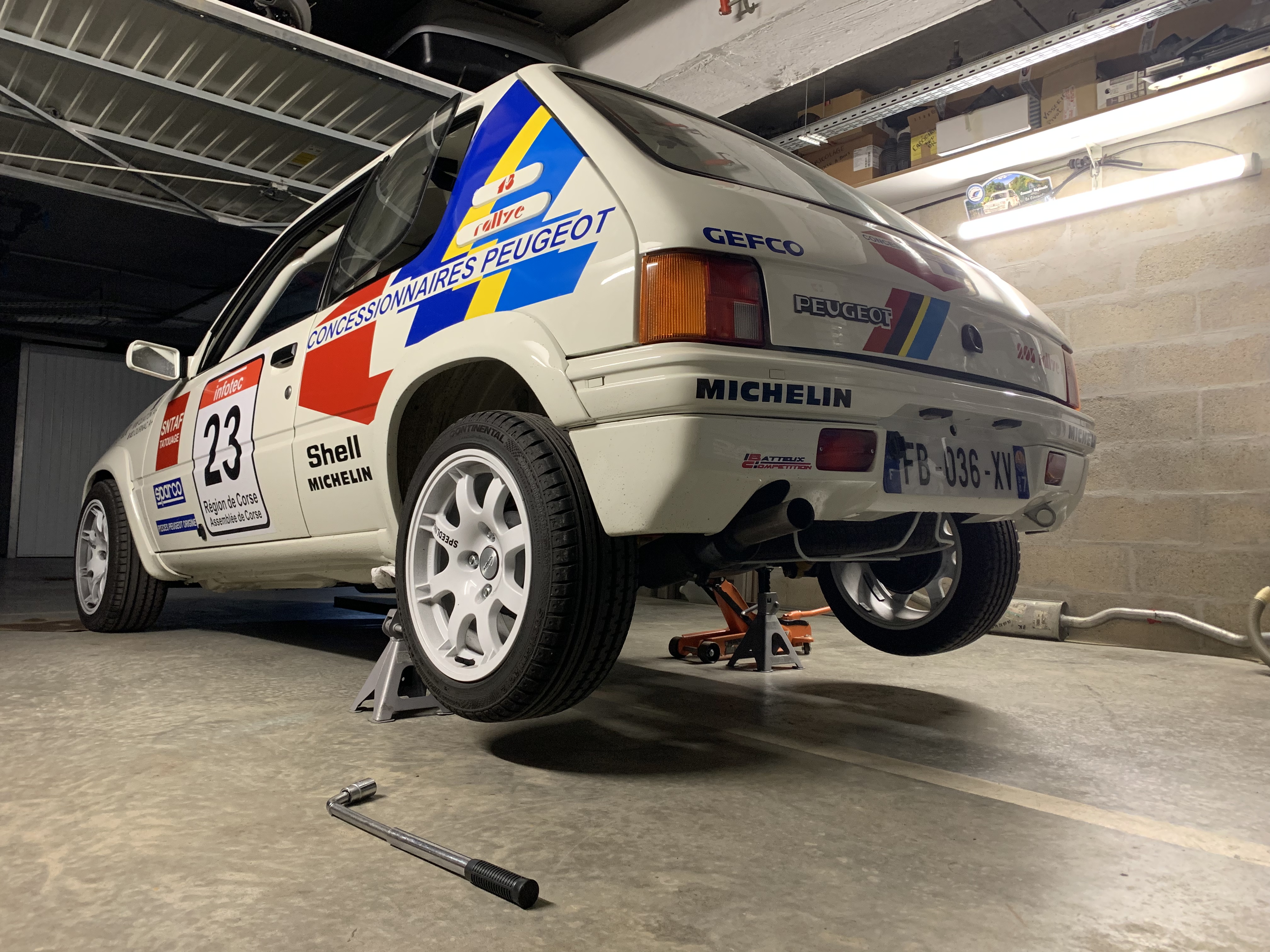

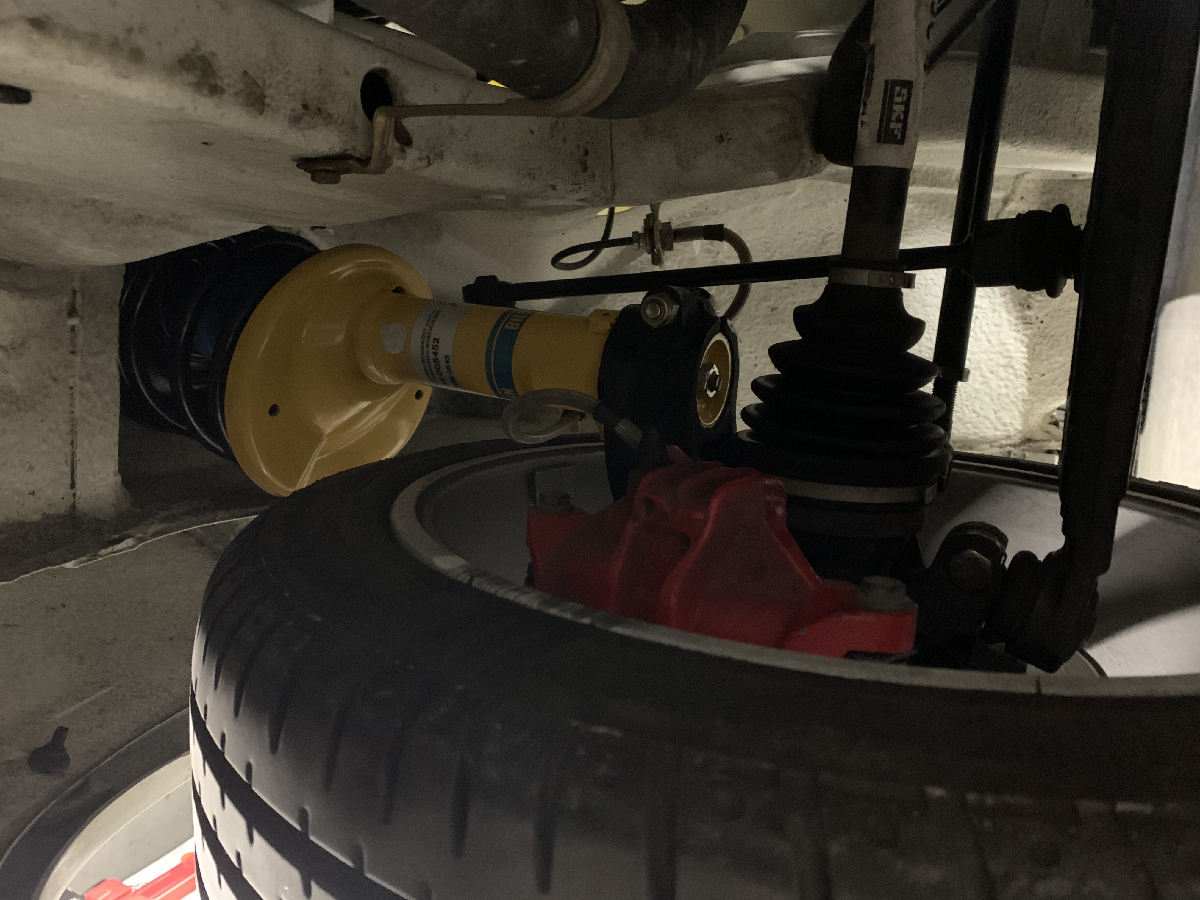

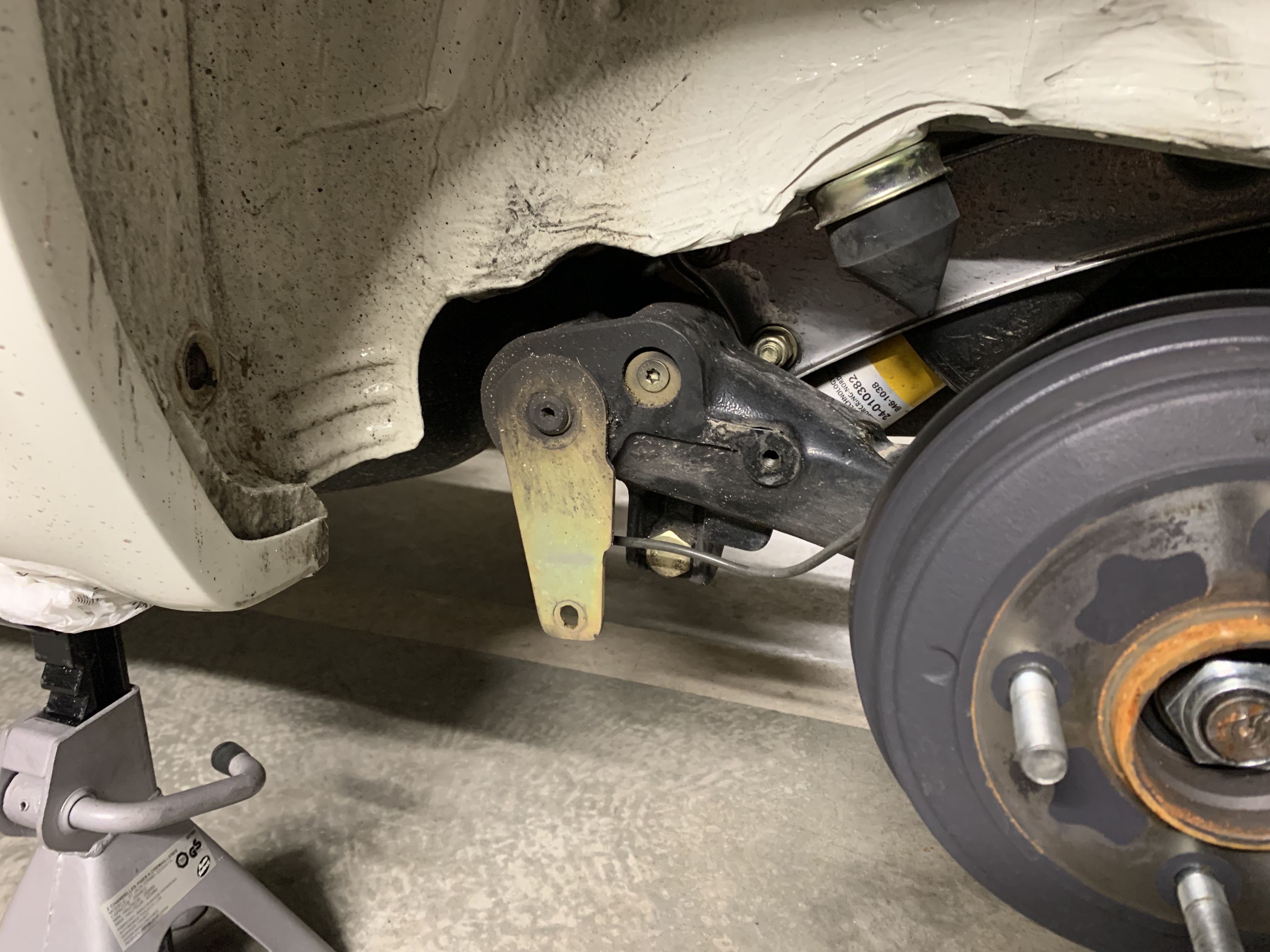

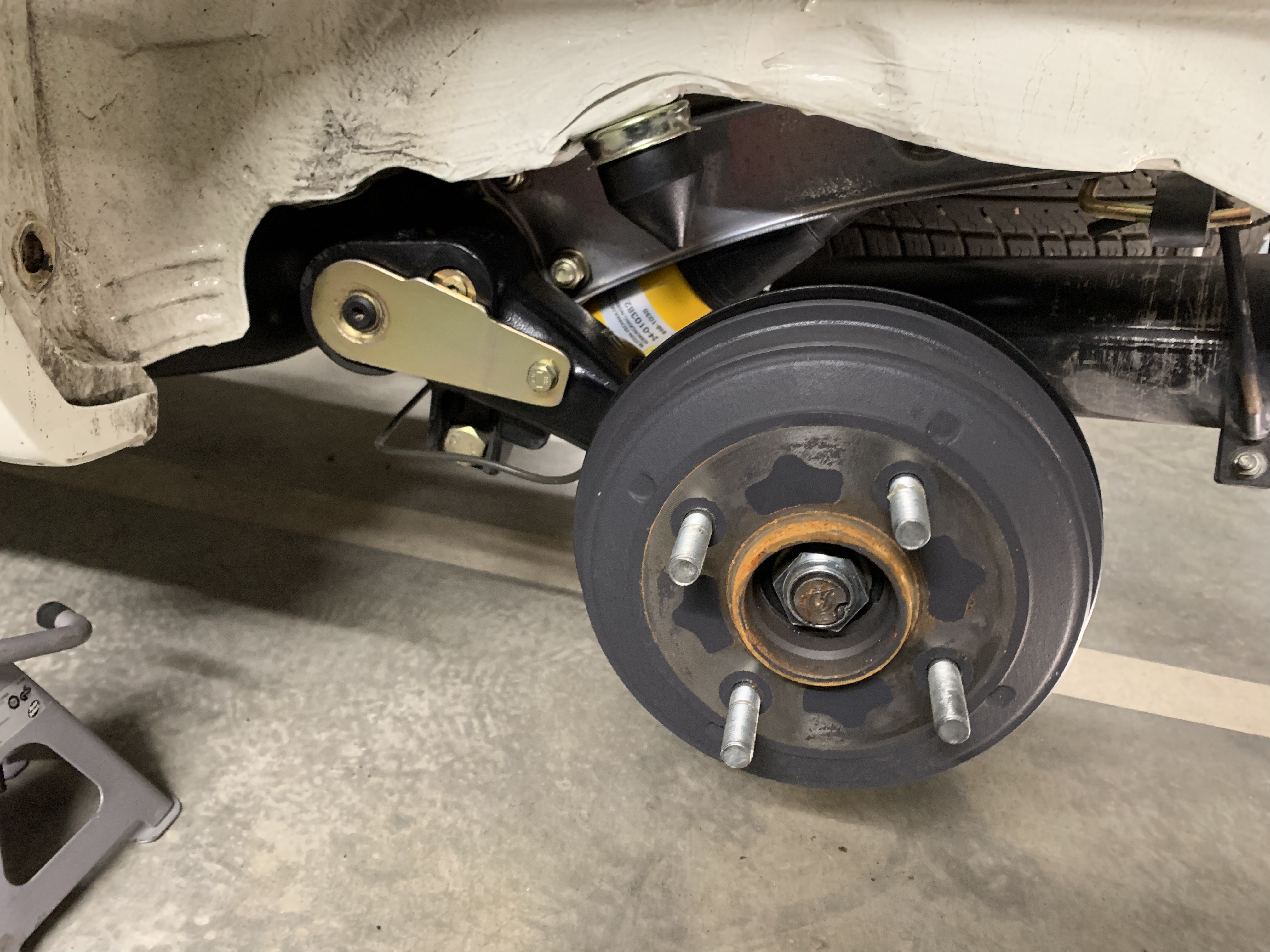

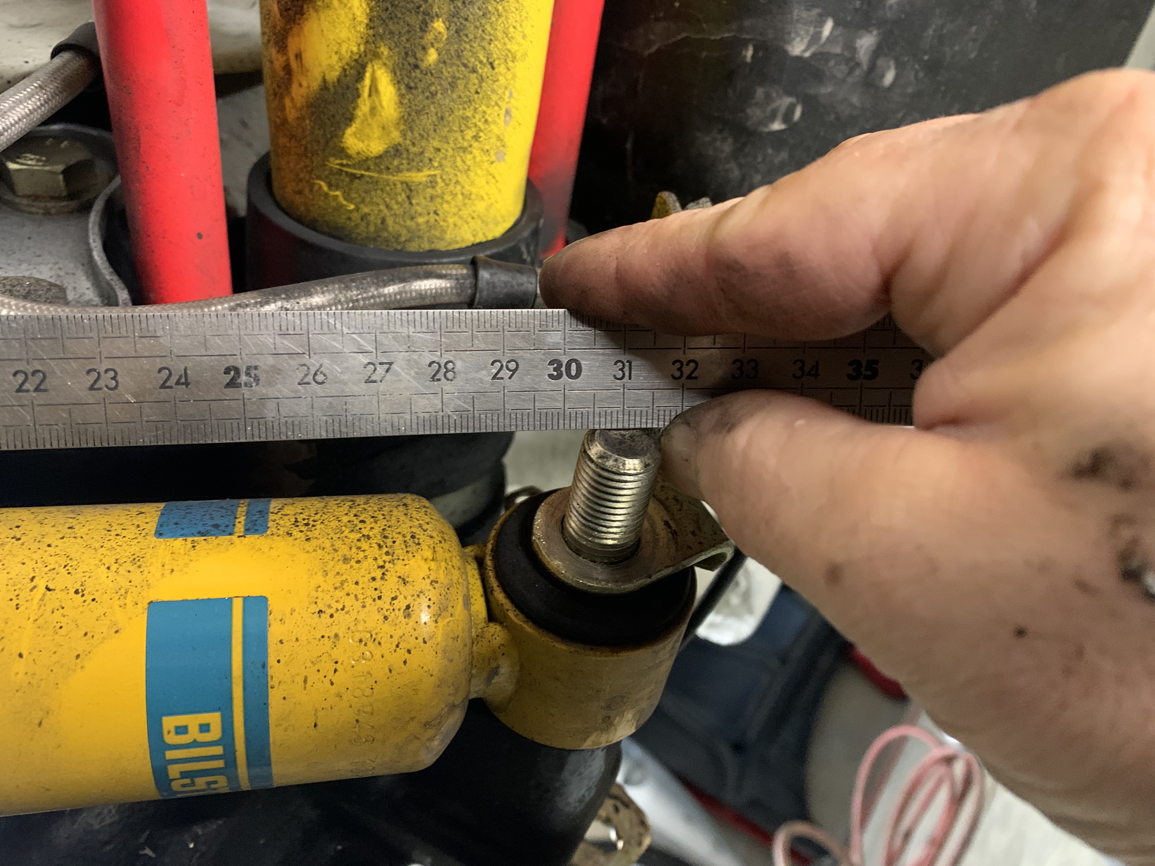

Hier c’était recrantage train ar.
Cette foi ci, je lui ai mis 10mm de plonge.
Dépose L’engin de fourrure maison.
Mais bien graissées, les barres sortent toutes seules !! J’avais mis 320 mm au montage de l’auto. Puis redescendue d’un cran ensuite. (Trop!!) J’ai donc fait un essais a 310 mm Résultat nickel. 10mm de plonge comme me l’a suggéré le grand chef.
Elle est remontée de 25mm
Serrage de l’ensemble, un coup de propre et zou …. Un petit essais.
- Messages : 13628
- Has thanked : 538 times
- Been thanked : 1173 times
Elle est bien mieux comme ça !

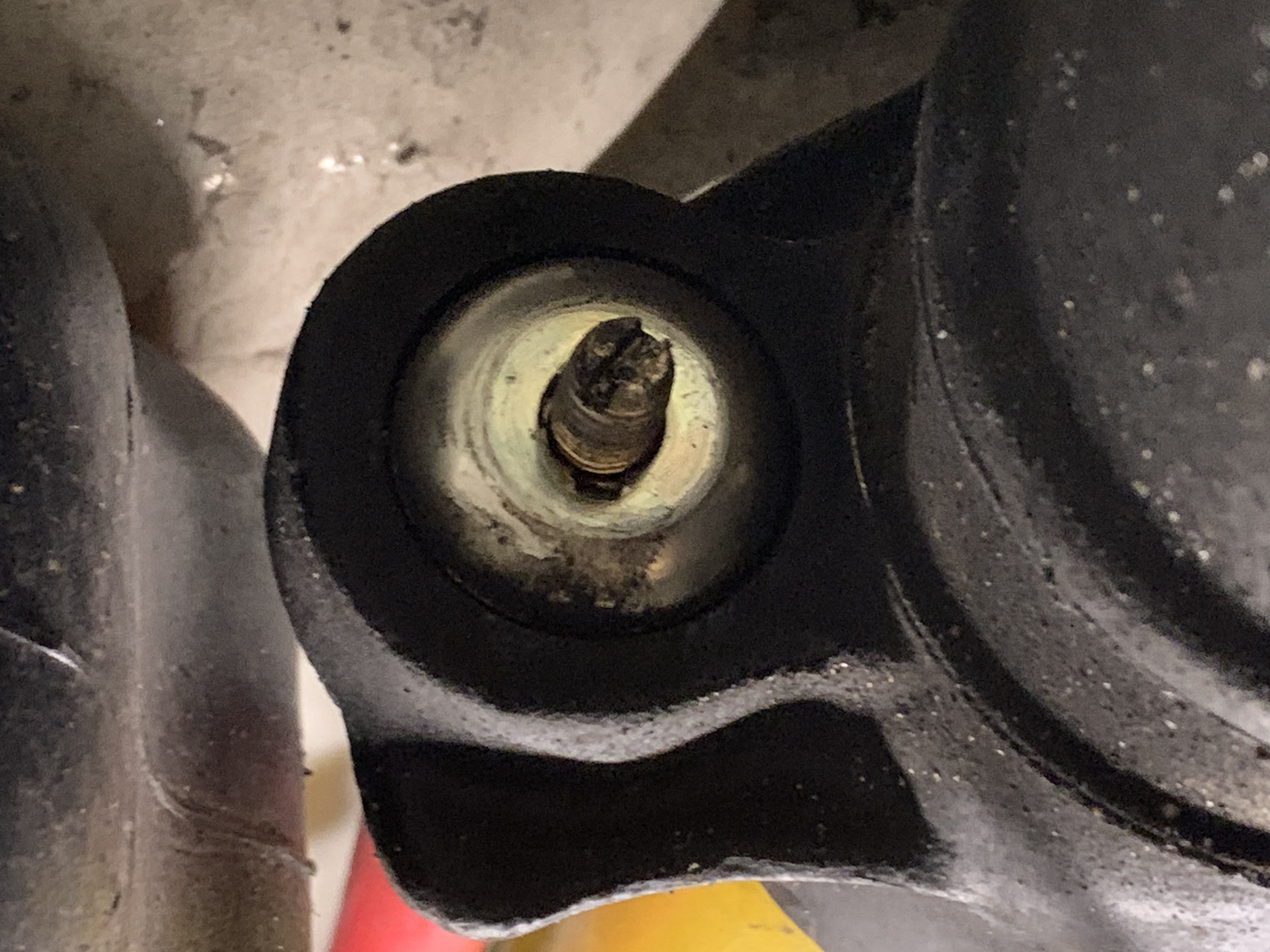

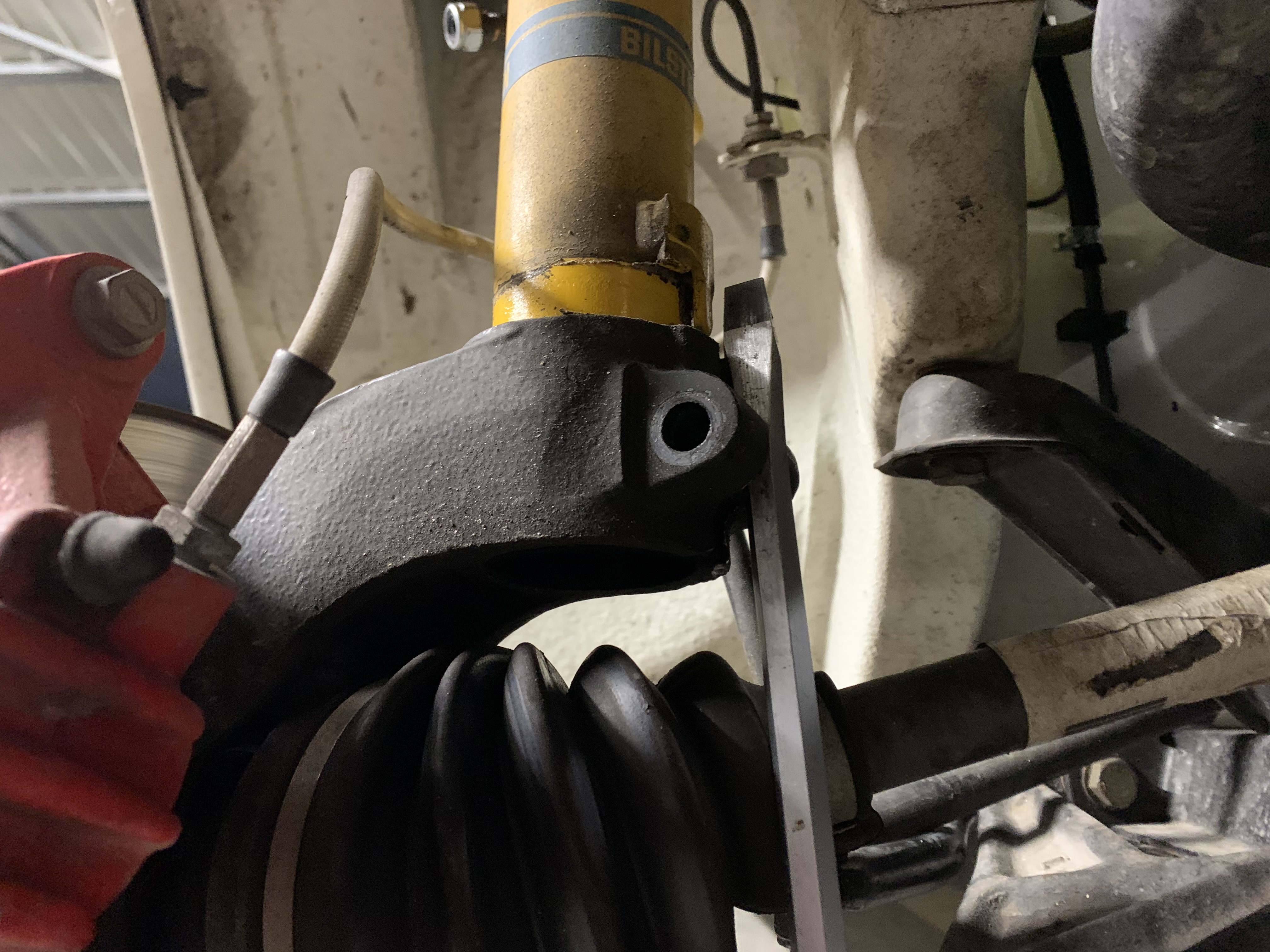

Mais j’ai trouvé un autre soucis !!!

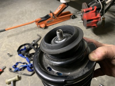

Côté gauche Côté droit Le caout est complètement rentré et déformé !!
J’ai des PTS, ça vaut le coup de les mettre où ce sera trop dur ?
- Messages : 13628
Sur la mienne j'ai des PTS et ça va bien

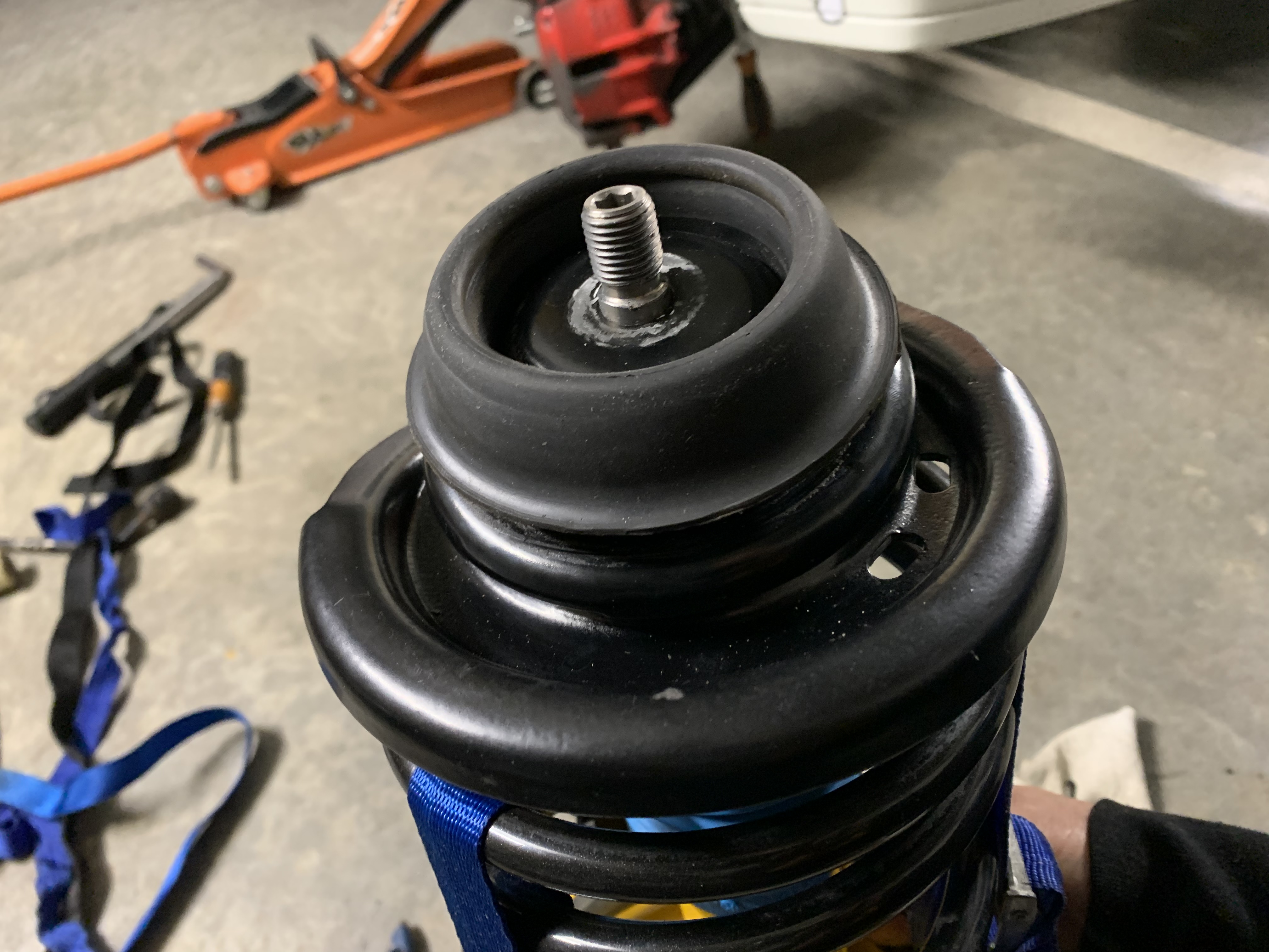

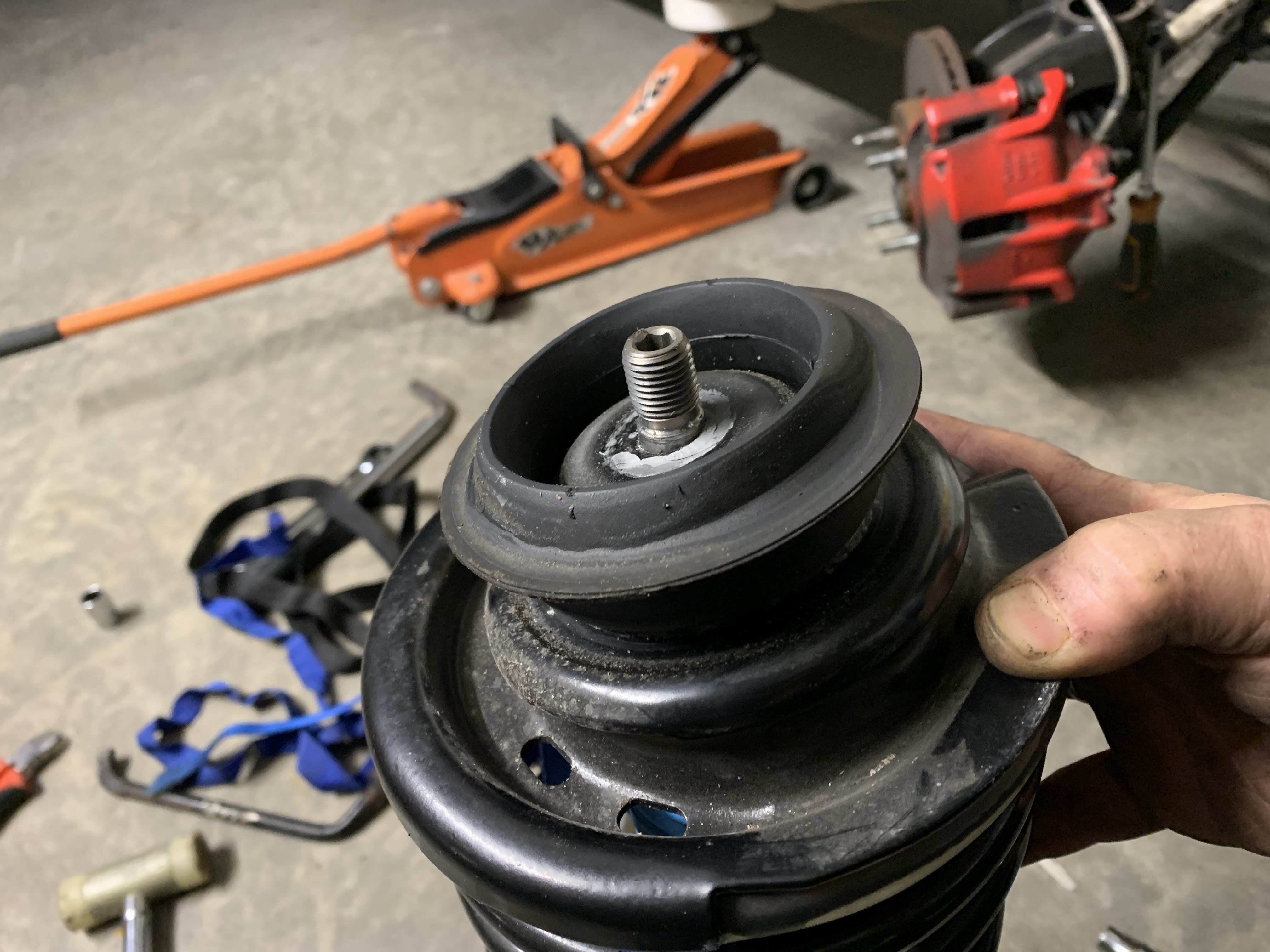

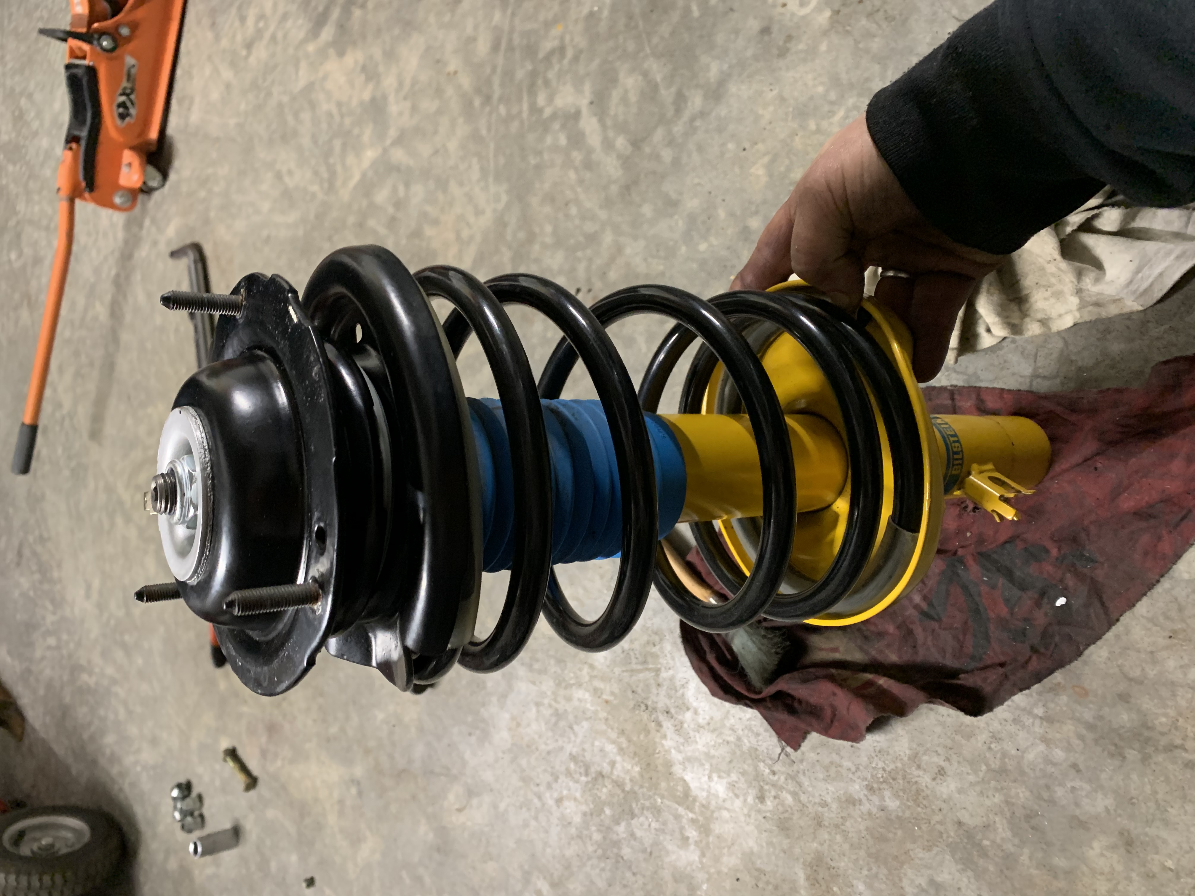

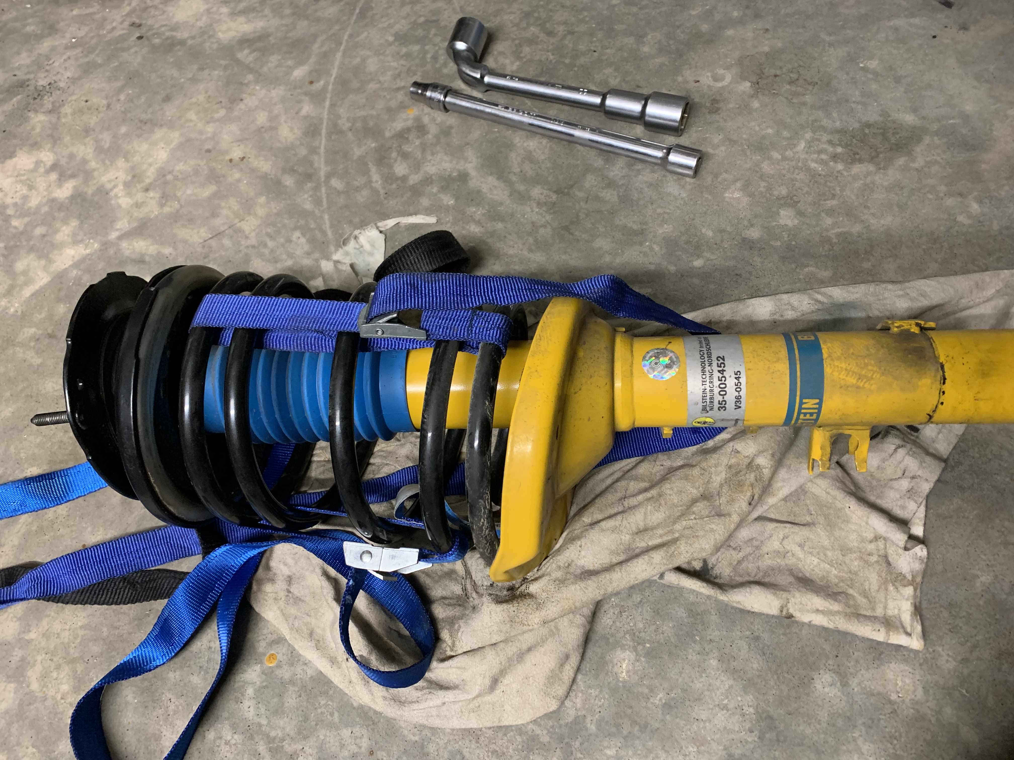

Hier je me suis fait une petite séance démontage amortisseurs avant.
Et bah je suis définitivement un boulet !!!
J’avais monté une des deux buttées à l’envers…
C’est pour ça que le caout a bougé.
On écarte un peu l’AR du pivot et ça sort tout seul..
J’ai pas de comprimer de ressort alors on se débrouille comme on peut.
Dans ce sens la, forcément ça va moins bien !!
Remis à l’endroit, petit nettoyage et on remonte.

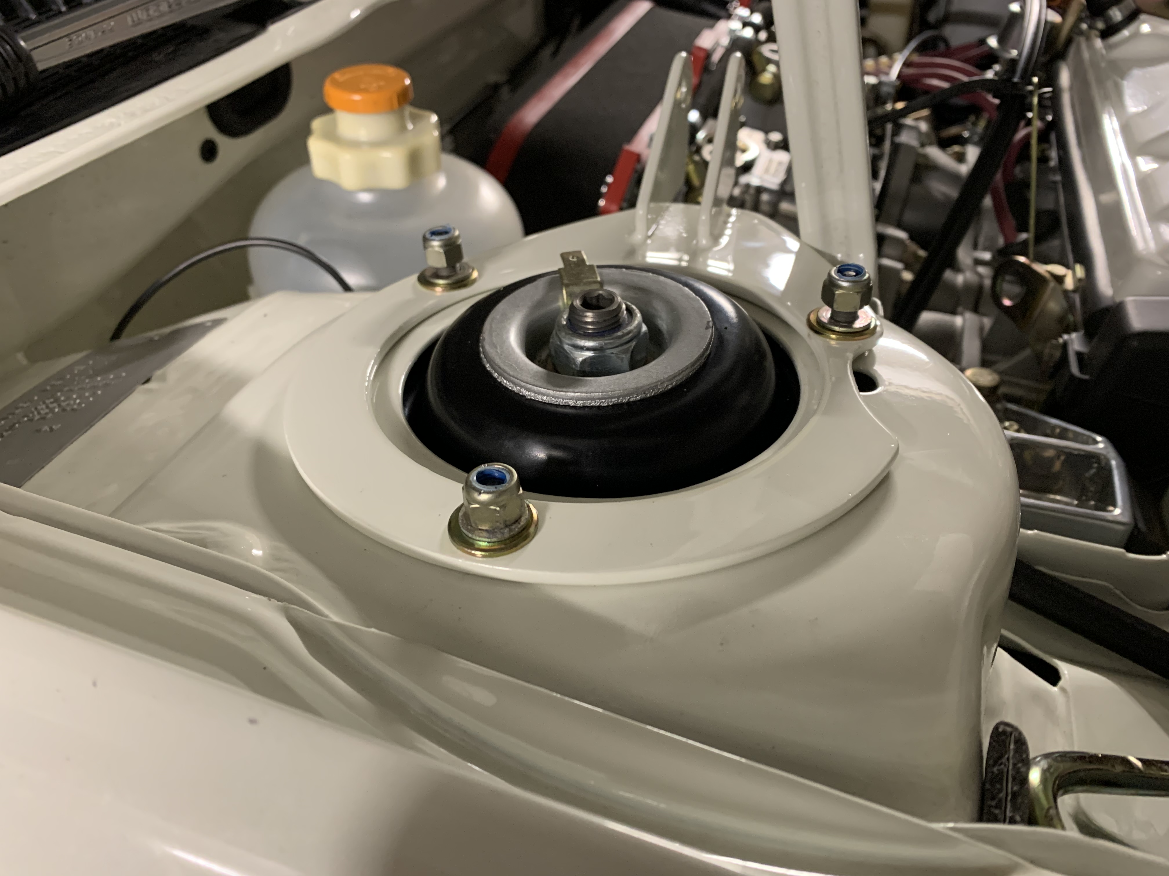

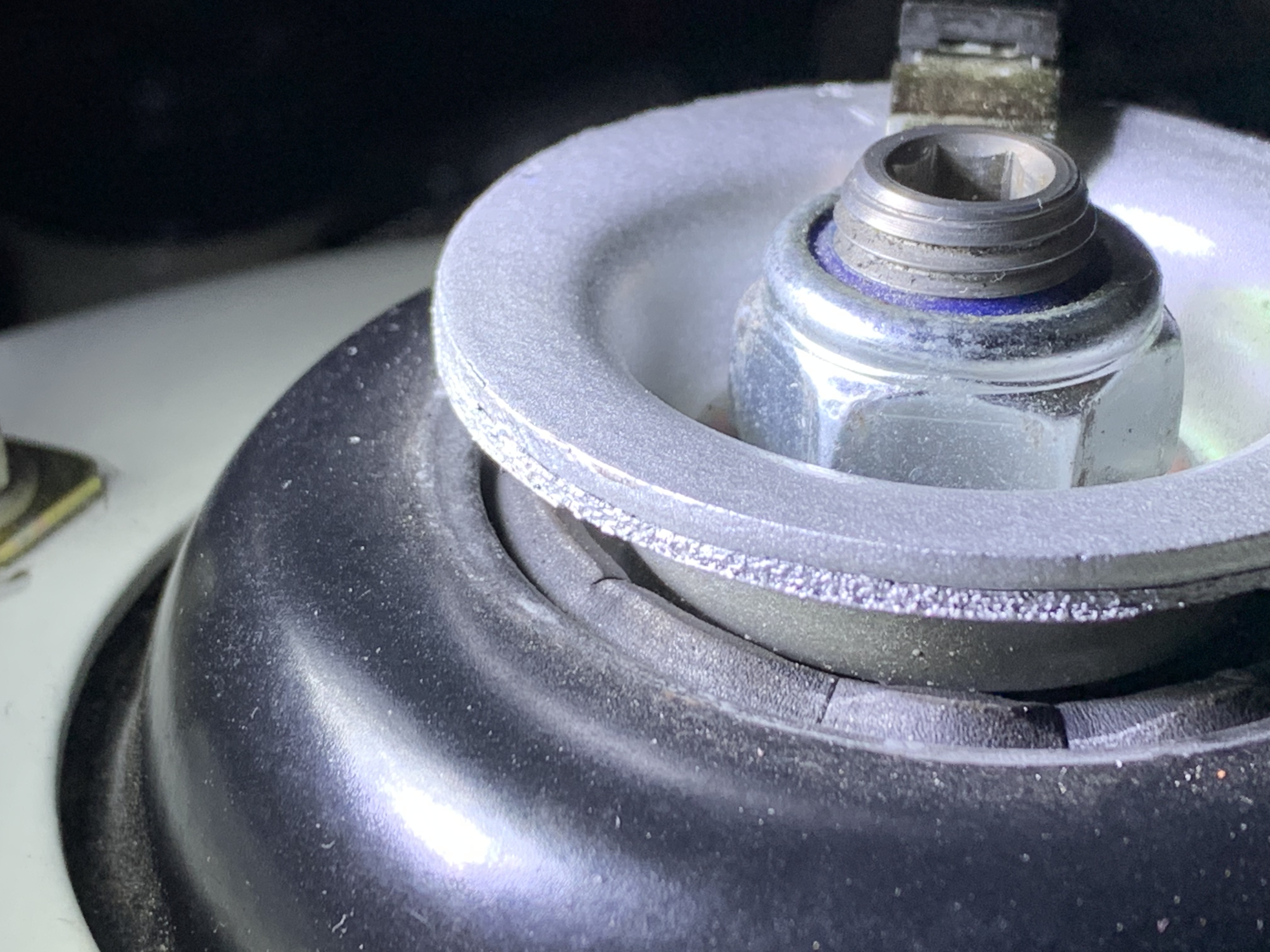

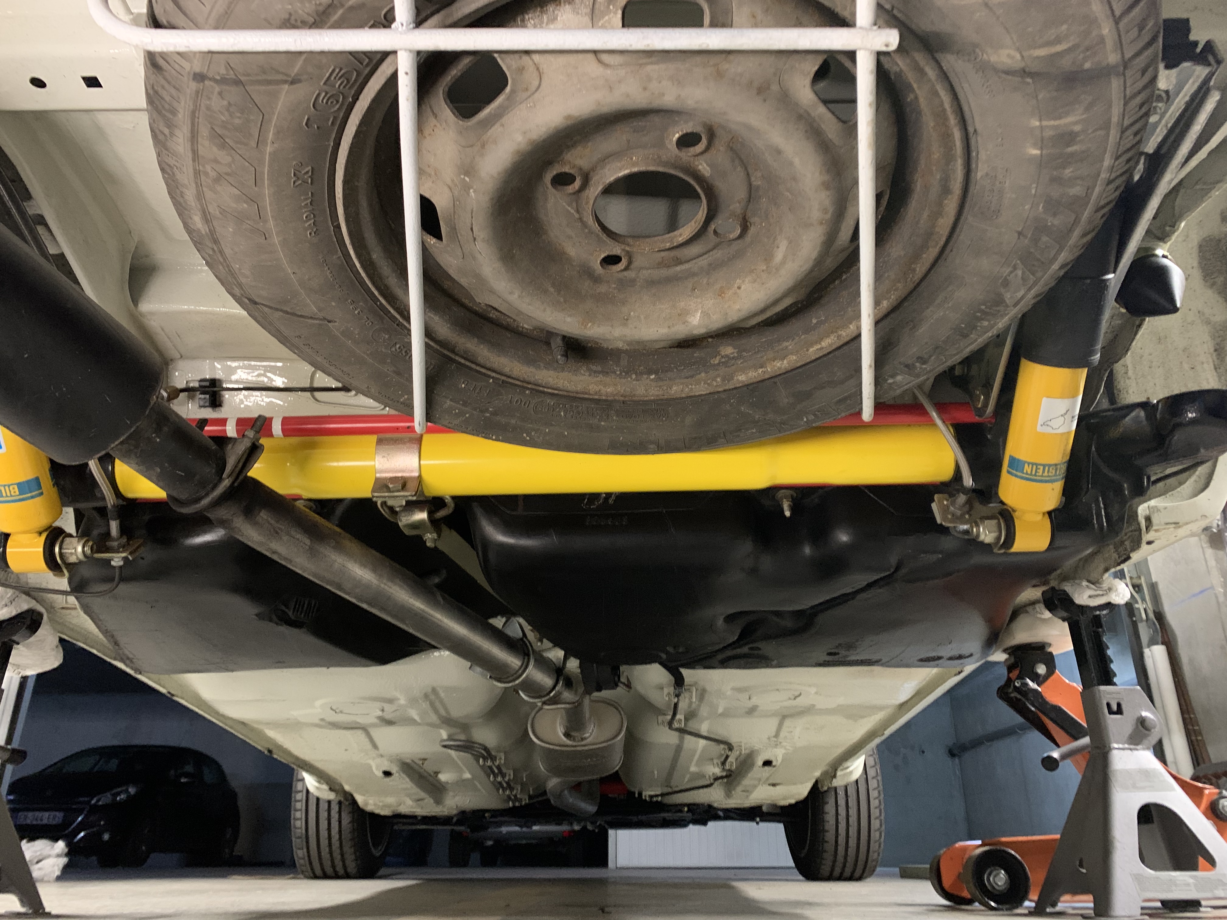

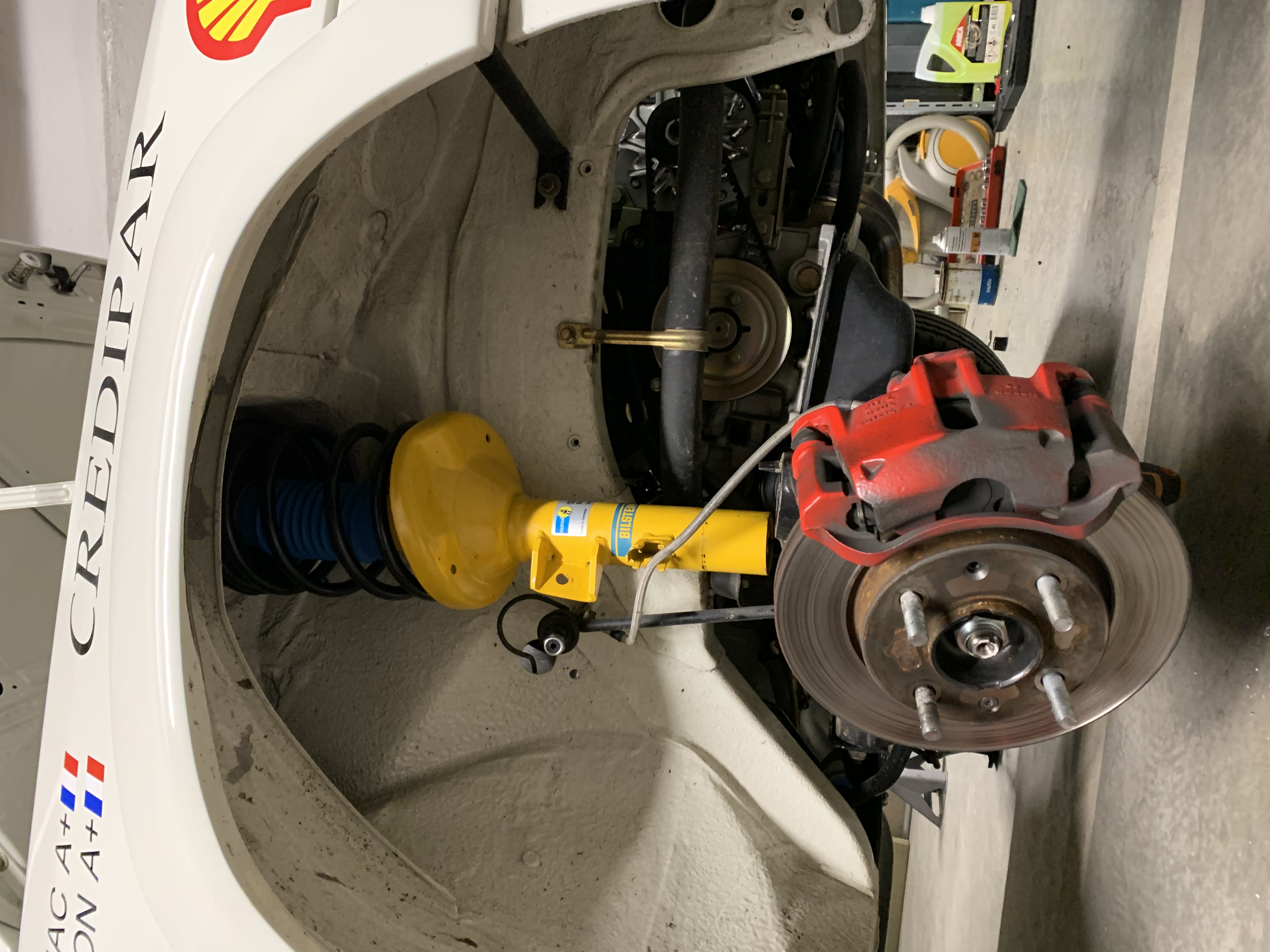

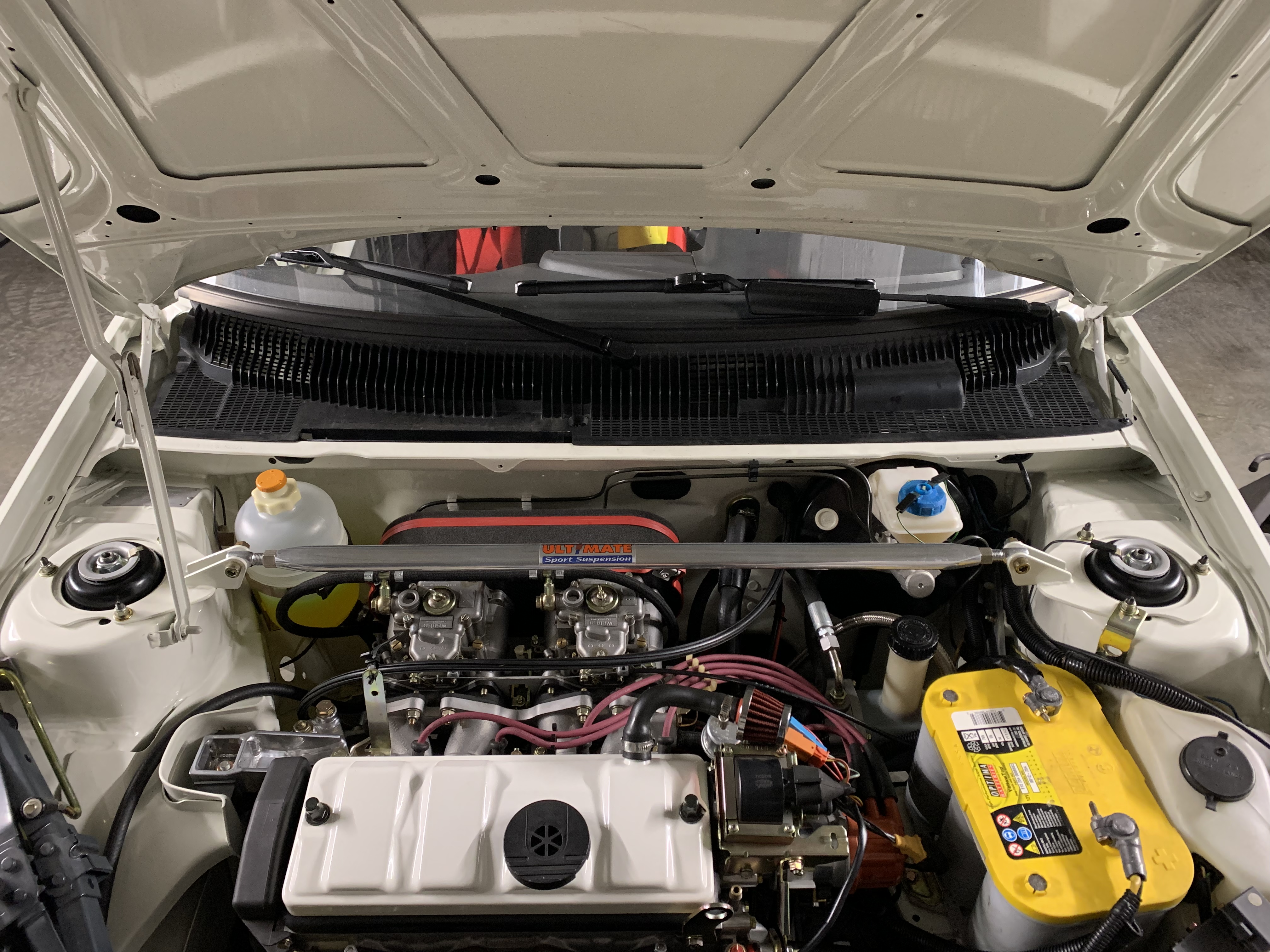

J’en ai profité pour monter ma barre anti rapprochement.
Voilà c’est reparti pour un tour…
Faudrait quand même un petit coup de propre là dessous !!
Voilà ma barre.

Oui tkt.da-maye a écrit : 03 janv. 2023, 18:20 comment t'as comprimé ton ressort ?![]()
(du coup t'es toujours intéressé ou pas par les têtes de suspens ?)
C’était pour avoir un jeu d’avant tout traité…
- Lilive
- Messages : 4743
- Localisation : Agen (47)
- Has thanked : 2 times
- Been thanked : 119 times
Un carré de vidange fait pile la bonne taille pour écarter le pivot pour info
Par contre les sangles pour comprimer le ressort c'est très très moyen en terme de sécurité, tu n'as jamais vu les dégâts que ça peut faire quand ça pète
- Teelck
- Président
- Messages : 5913
- Has thanked : 736 times
- Been thanked : 1040 times
Alors sachez que je ne l’aurais pas fait sur des ressorts origines …. Trop de compression a donner.
Mais là, ce sont des ressorts courts Eibach.. Comme ils sont plus court, on a moins besoin de compression pour qu’ils ne touchent plus la jambe de force.
Les sangles sont plus là pour qu’il conserve sa taille plutôt que que pour le comprimer plus encore.
Et c’est aussi pour être plus serein que j’en pose 3.
