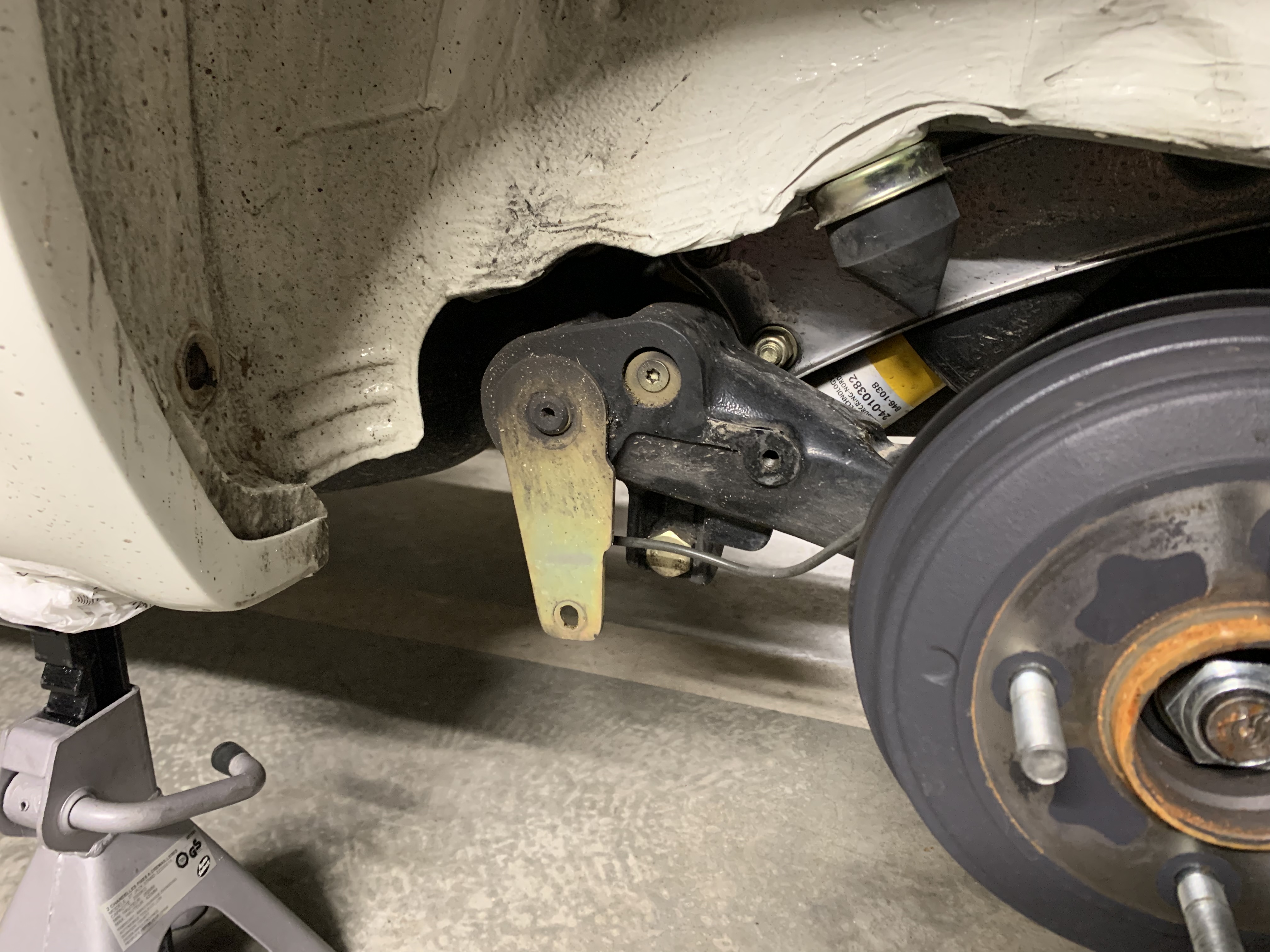

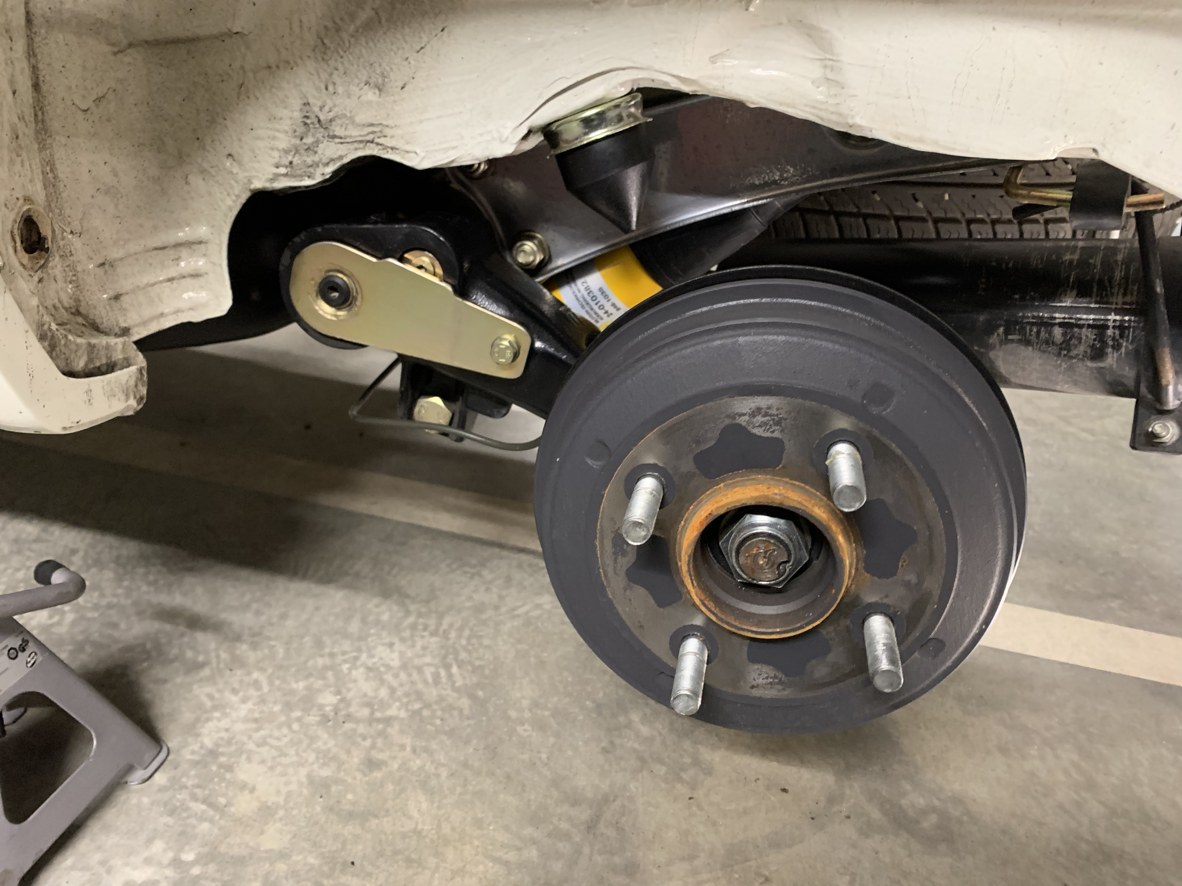

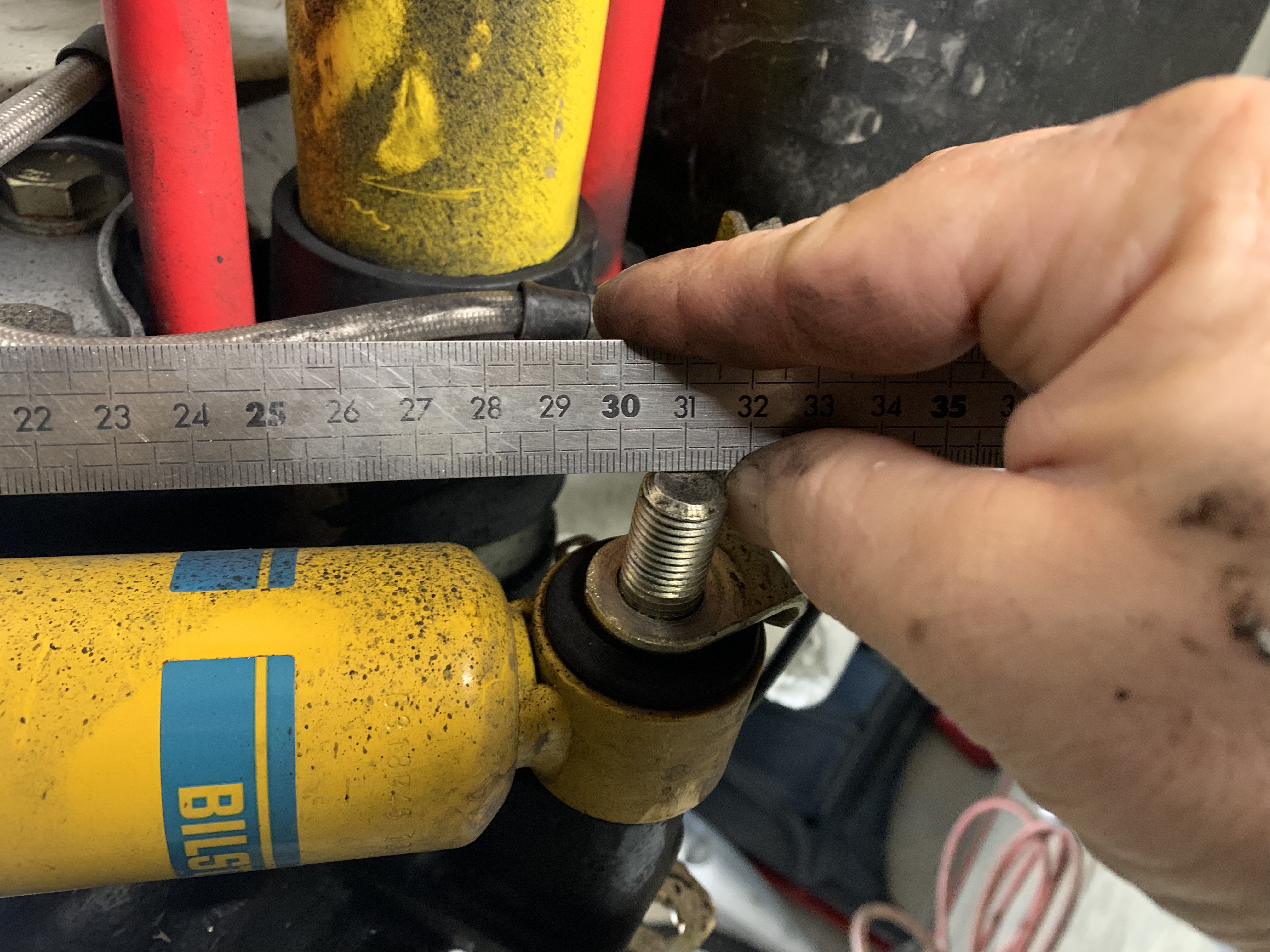

Hier c’était recrantage train ar.
Cette foi ci, je lui ai mis 10mm de plonge. :ok:
Dépose
L’engin de fourrure maison. :p
Mais bien graissées, les barres sortent toutes seules !!
J’avais mis 320 mm au montage de l’auto. Puis redescendue d’un cran ensuite. (Trop!!) J’ai donc fait un essais a 310 mm
Résultat nickel. 10mm de plonge comme me l’a suggéré le grand chef. :mrgreen:
Elle est remontée de 25mm
Serrage de l’ensemble, un coup de propre et zou …. Un petit essais. :mrgreen:

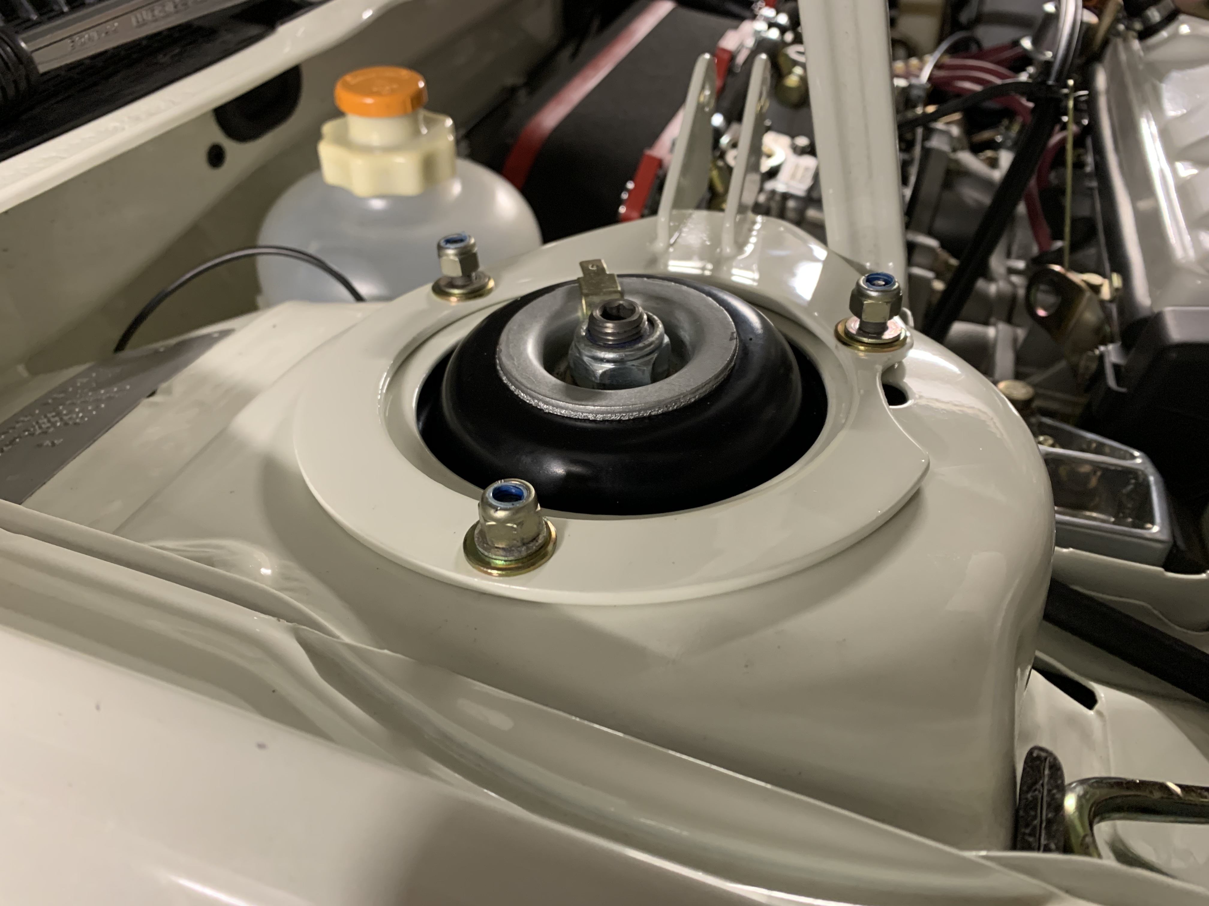

Mais j’ai trouvé un autre soucis !!! "_"
Côté gauche
Côté droit
Le caout est complètement rentré et déformé !!
J’ai des PTS, ça vaut le coup de les mettre où ce sera trop dur ?
Messages : 13628
Has thanked : 538 times
Been thanked : 1173 times
Sur la mienne j'ai des PTS et ça va bien :ok:

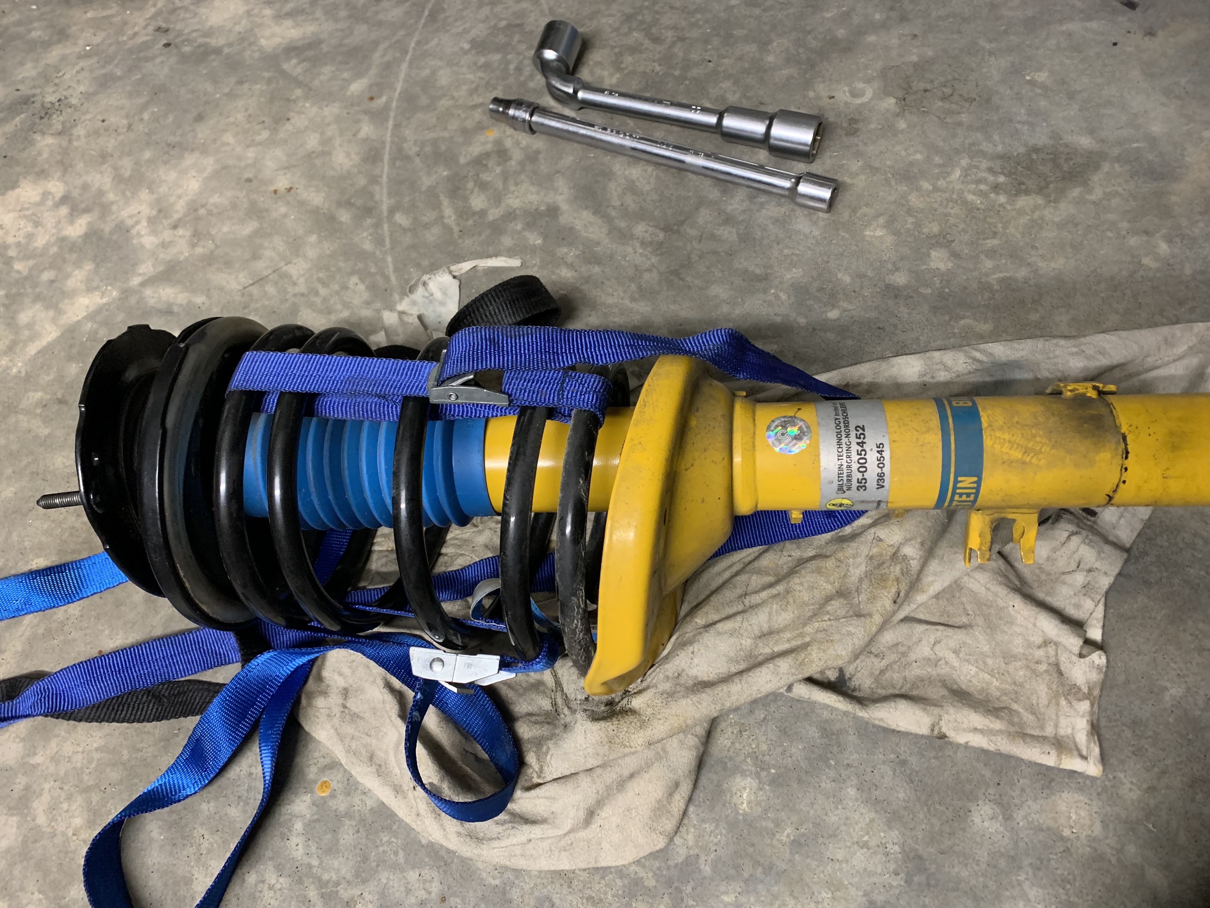

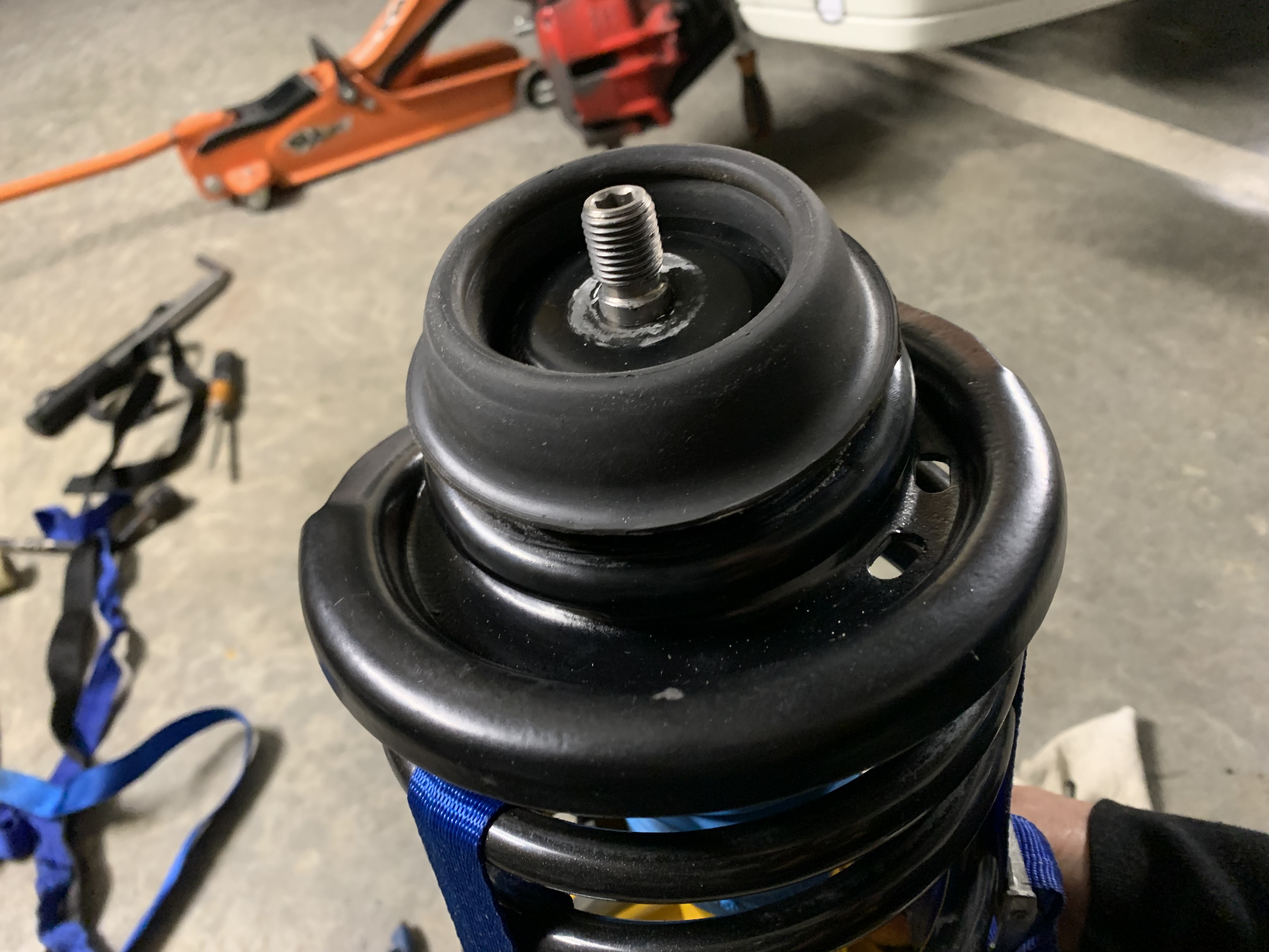

Hier je me suis fait une petite séance démontage amortisseurs avant.
Et bah je suis définitivement un boulet !!! :mrgreen:
J’avais monté une des deux buttées à l’envers… :ph34r:
C’est pour ça que le caout a bougé.
On écarte un peu l’AR du pivot et ça sort tout seul..;)
J’ai pas de comprimer de ressort alors on se débrouille comme on peut. :lol:
Dans ce sens la, forcément ça va moins bien !! :ph34r:
Remis à l’endroit, petit nettoyage et on remonte.

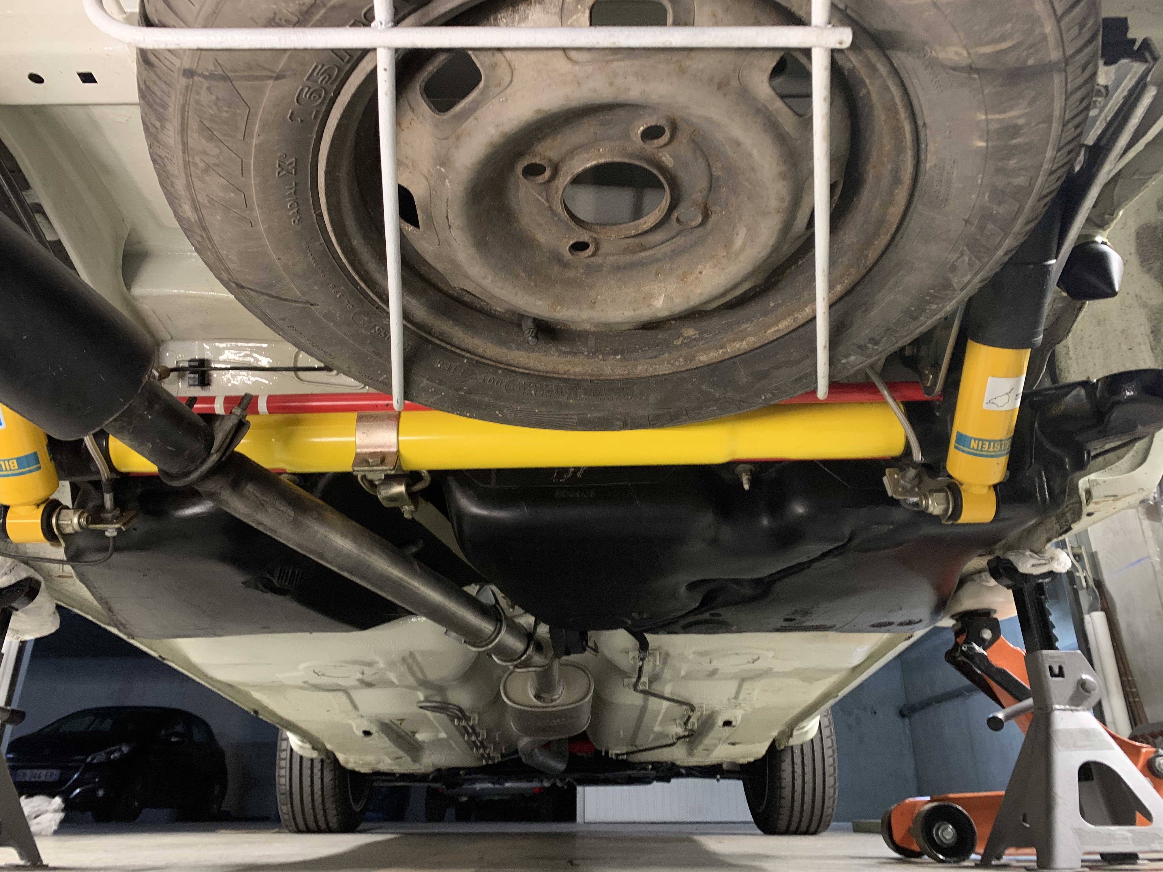

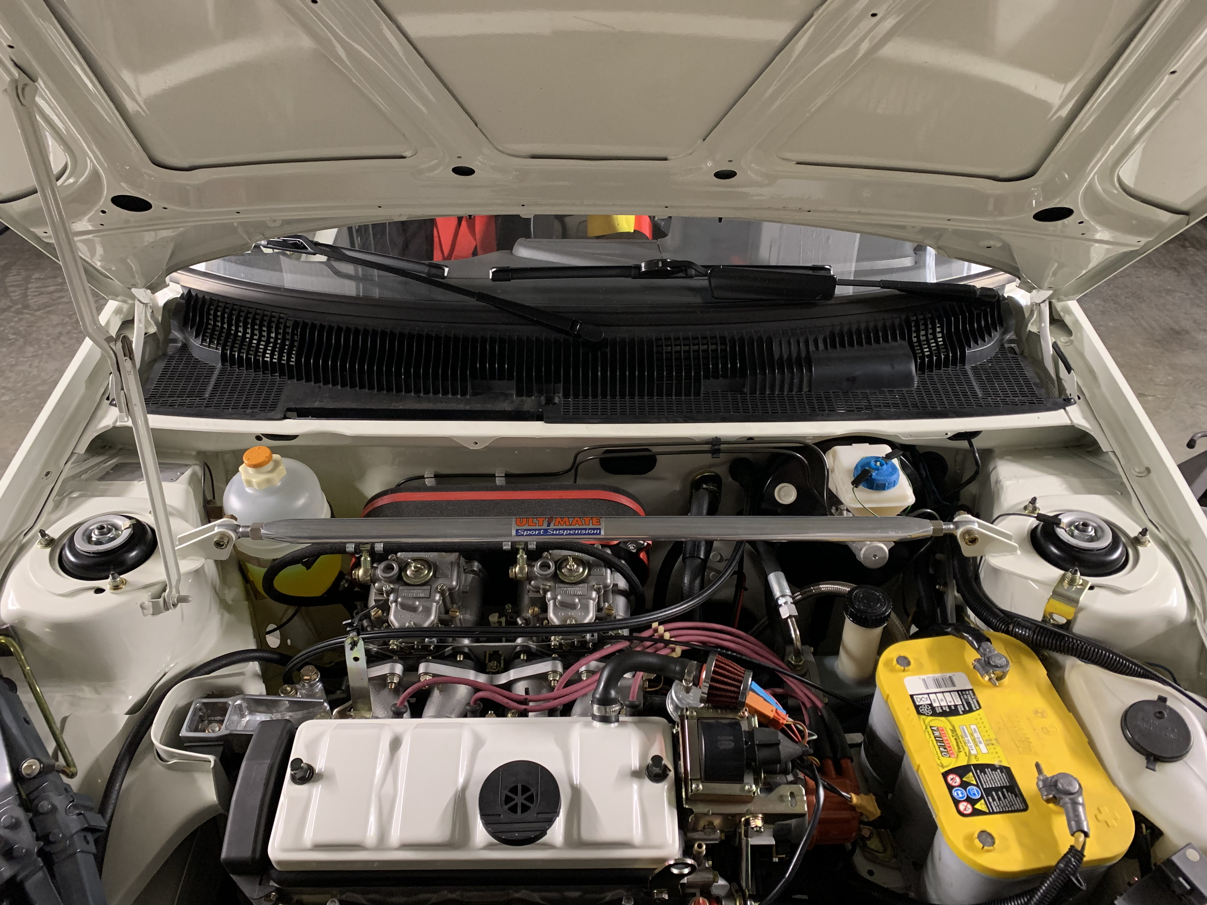

J’en ai profité pour monter ma barre anti rapprochement.
Voilà c’est reparti pour un tour…
Faudrait quand même un petit coup de propre là dessous !!
:p
Voilà ma barre.

da-maye a écrit : 03 janv. 2023, 18:20 comment t'as comprimé ton ressort ? :blink: :huh:
(du coup t'es toujours intéressé ou pas par les têtes de suspens ?)
Oui tkt.
C’était pour avoir un jeu d’avant tout traité… :mrgreen:
Lilive
Messages : 4743
Localisation : Agen (47)
Been thanked : 119 times
Message par Lilive »
Un carré de vidange fait pile la bonne taille pour écarter le pivot pour info :ok:
Par contre les sangles pour comprimer le ressort c'est très très moyen en terme de sécurité, tu n'as jamais vu les dégâts que ça peut faire quand ça pète :crying:
Messages : 5918
Has thanked : 736 times
Been thanked : 1041 times
Alors sachez que je ne l’aurais pas fait sur des ressorts origines …. Trop de compression a donner.
Mais là, ce sont des ressorts courts Eibach.. Comme ils sont plus court, on a moins besoin de compression pour qu’ils ne touchent plus la jambe de force.
Les sangles sont plus là pour qu’il conserve sa taille plutôt que que pour le comprimer plus encore.
Et c’est aussi pour être plus serein que j’en pose 3. :mrgreen:
