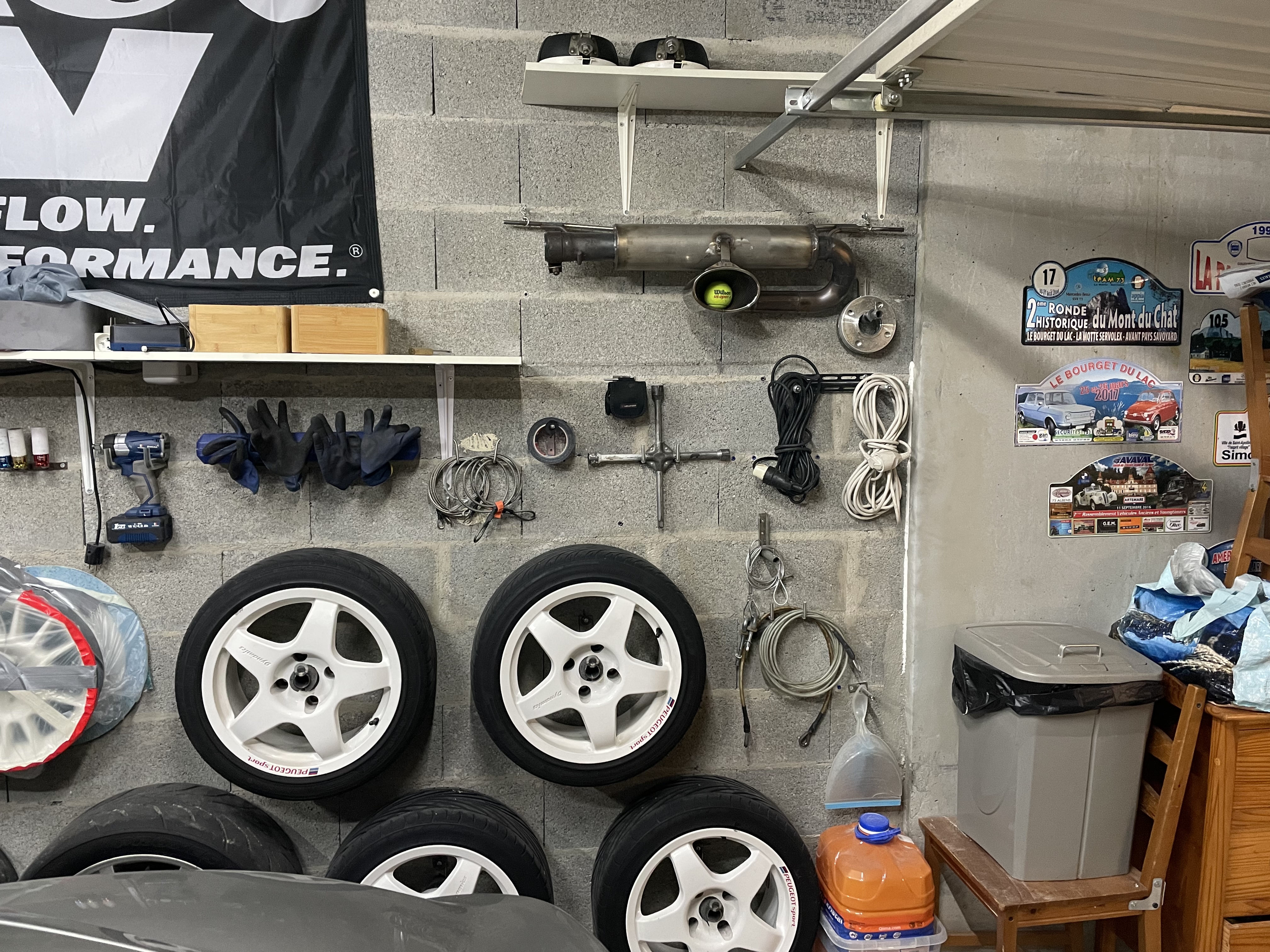

Putain de colle de merde ! Ça tiens pas ! Je vais utiliser de la colle à pare brise … bien sûr que ce n’est pas le top mais ça jurera pas avec le reste
si jamais un jours je l’a fait repeindre je monterai ça comme il faut . Sinon j’ai modifié la déco du garage dans le 74 .
