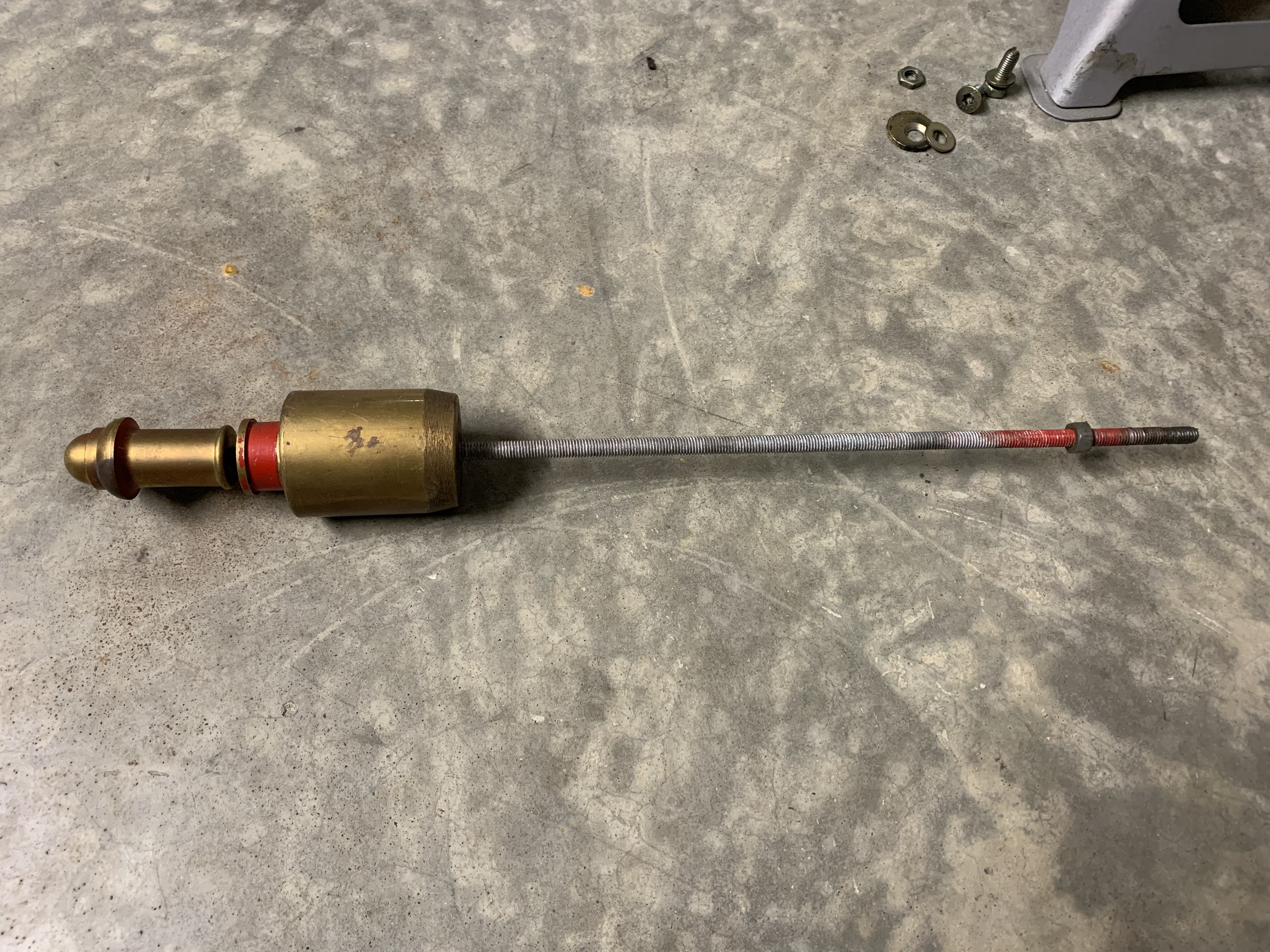

Tu n'as pas de joints au bout de ton câble de compteur ?
Messages : 5806
Has thanked : 663 times
Been thanked : 1013 times
olivF2000 a écrit : 30 déc. 2022, 07:06 Tu n'as pas de joints au bout de ton câble de compteur ?
Le câble est neuf alors si. 2 même !!!
Mais le logement est beaucoup plus gros que l’embout du câble. Je dirais au moins 1 à 1,5 mm de plus.
Les deux joints torique ne touchent pas les bords… :mrgreen:

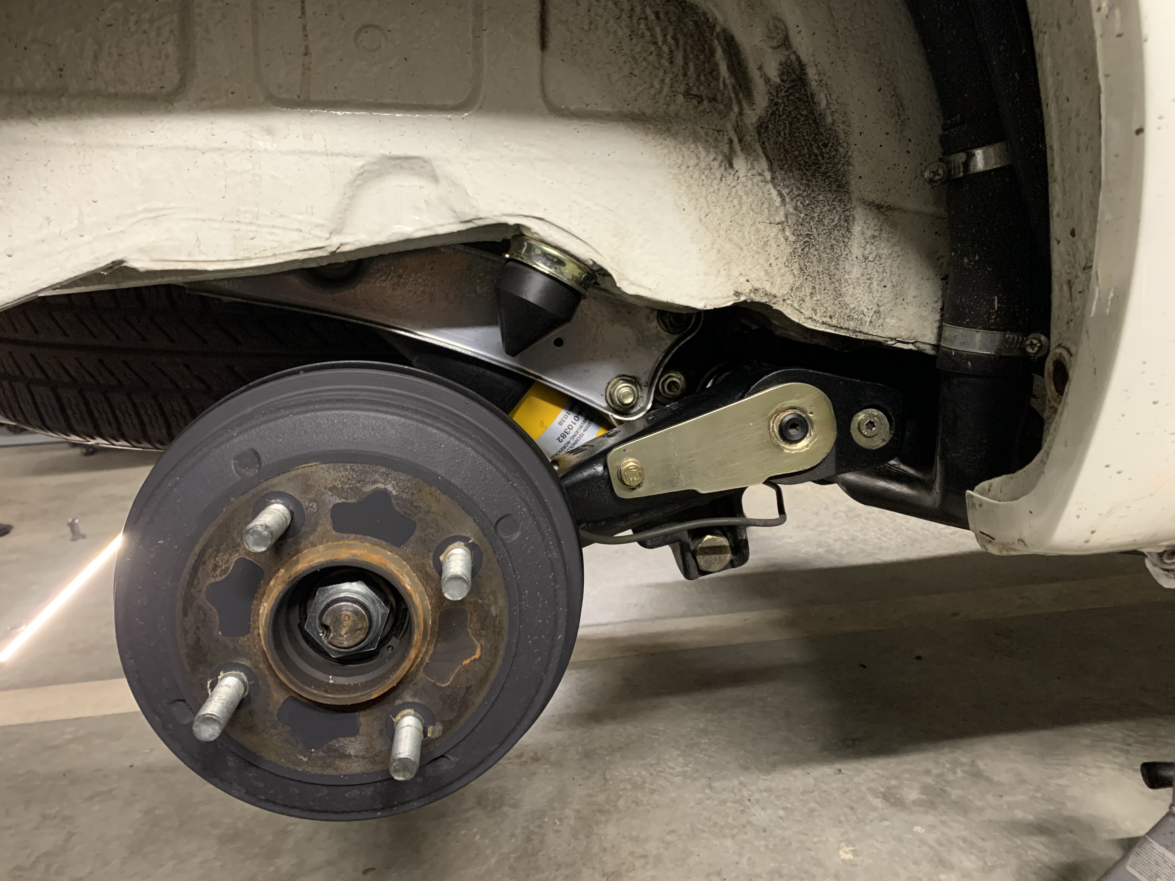

Hier c’était recrantage train ar.
Cette foi ci, je lui ai mis 10mm de plonge. :ok:
Dépose
L’engin de fourrure maison. :p
Mais bien graissées, les barres sortent toutes seules !!
J’avais mis 320 mm au montage de l’auto. Puis redescendue d’un cran ensuite. (Trop!!) J’ai donc fait un essais a 310 mm
Résultat nickel. 10mm de plonge comme me l’a suggéré le grand chef. :mrgreen:
Elle est remontée de 25mm
Serrage de l’ensemble, un coup de propre et zou …. Un petit essais. :mrgreen:

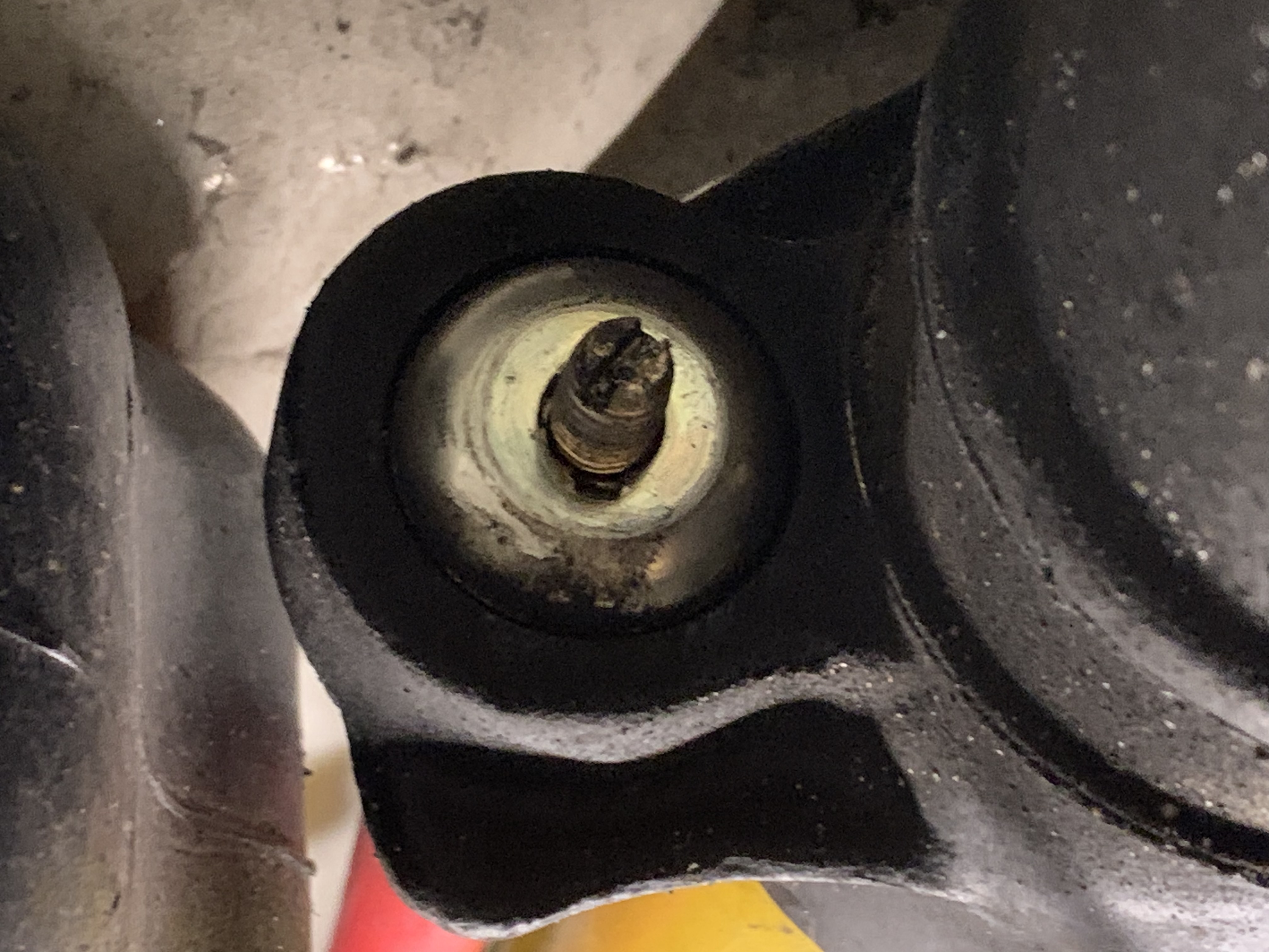

Mais j’ai trouvé un autre soucis !!! "_"
Côté gauche
Côté droit
Le caout est complètement rentré et déformé !!

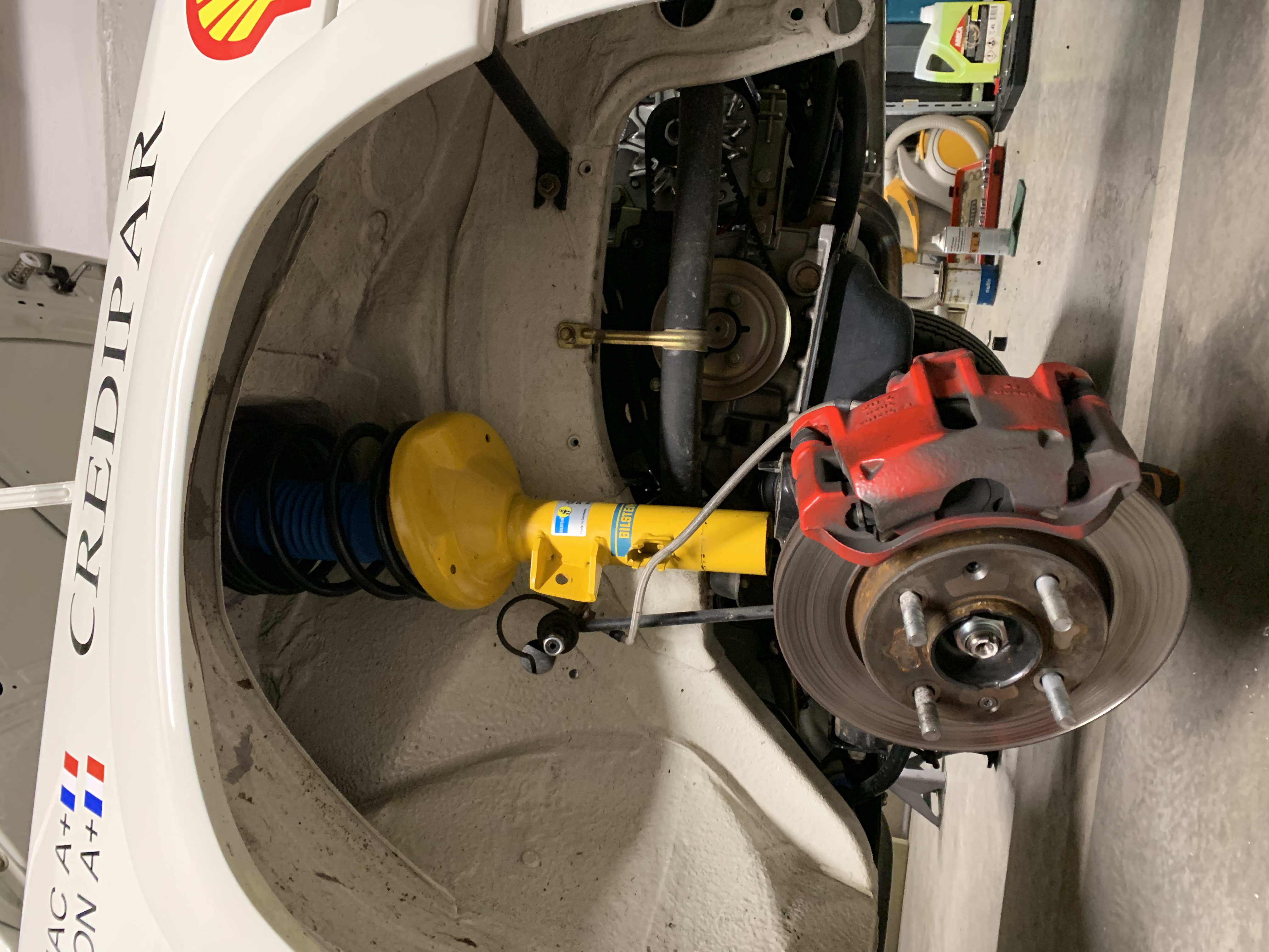

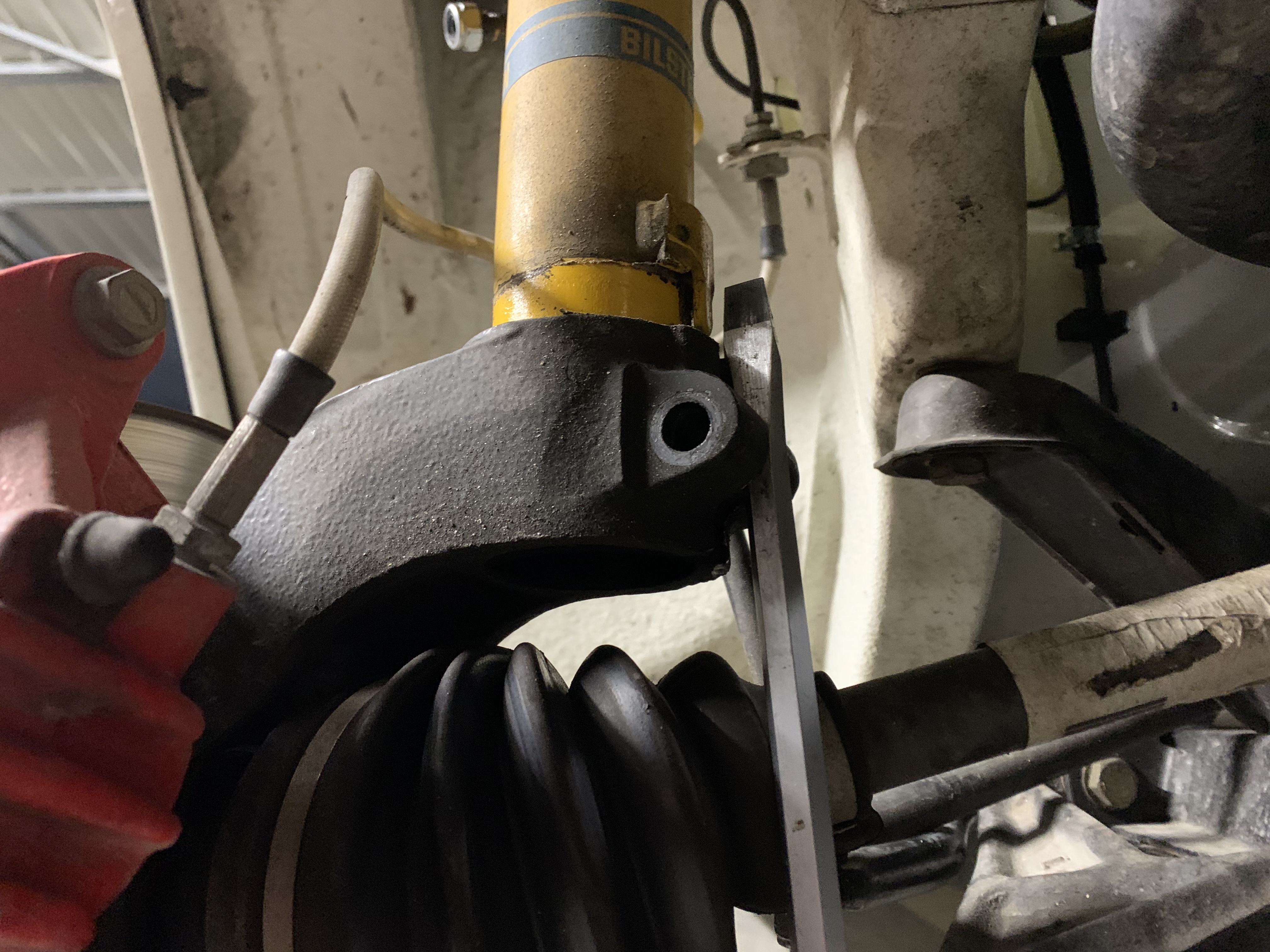

Hier je me suis fait une petite séance démontage amortisseurs avant.
Et bah je suis définitivement un boulet !!! :mrgreen:
J’avais monté une des deux buttées à l’envers… :ph34r:
C’est pour ça que le caout a bougé.
On écarte un peu l’AR du pivot et ça sort tout seul..;)
J’ai pas de comprimer de ressort alors on se débrouille comme on peut. :lol:
Dans ce sens la, forcément ça va moins bien !! :ph34r:
Remis à l’endroit, petit nettoyage et on remonte.
J’en ai profité pour monter ma barre anti rapprochement.
Voilà c’est reparti pour un tour…
Faudrait quand même un petit coup de propre là dessous !!
:p
