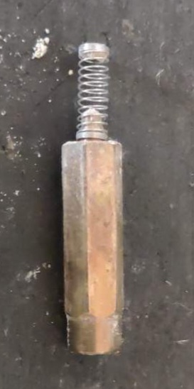

Une petite astuce que je vous partager en cas de perte d'un ressort de masselotte lors de la revision de vos Weber (ou en cas d'absence au démontage
Vous trouverez les mêmes dans les anciens pointeaux (celui qui maintient la bille).
Vu que les pointeaux neufs sont livrés dans les pochettes, vous pouvez sacrifier les anciens

Moi j'ai paumé la bille en mettant un coup de soufflette car elle était restée collée au fond...
Elle doit être sur orbite à l'heure actuelle
Ça se trouve ? Ou qq1 aurait ça en rab ?

J'en aiYoungtimer a écrit : 05 déc. 2022, 23:31 Moi j'ai paumé la bille en mettant un coup de soufflette car elle était restée collée au fond...
Elle doit être sur orbite à l'heure actuelle![]()
