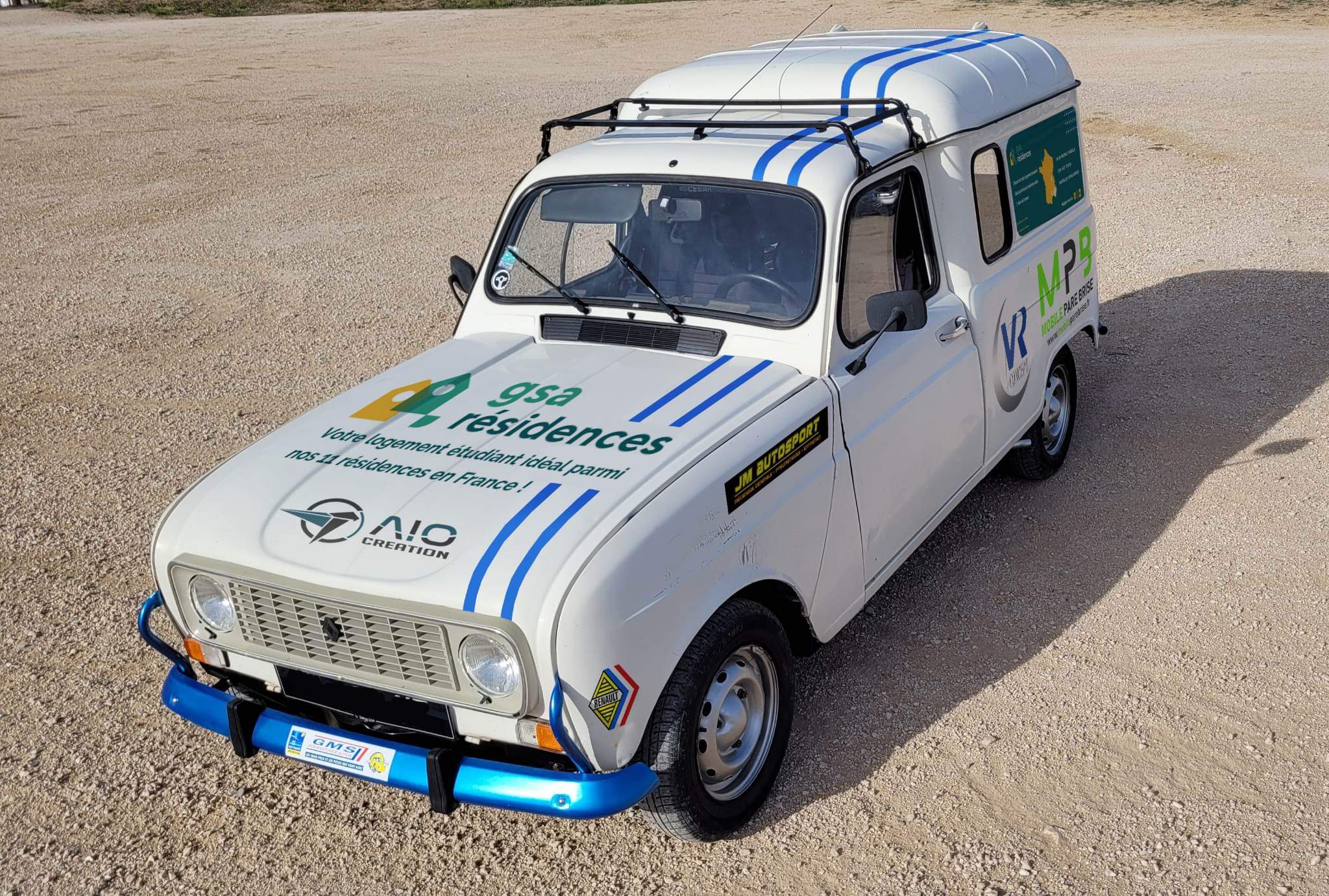

On reste en blanc, ça devrait donner ça une fois terminé :
Messages : 6993
Has thanked : 802 times
Been thanked : 1212 times
Re: Les autres véhicules de la famille...
Mais on la verra pas de loin dans le désert avec c’te couleur ?!! :mrgreen:
Messages : 18378
Has thanked : 526 times
Been thanked : 1150 times
:mrgreen: c'est pour ça qu'il fait les bandes bleues "Gordini" :lol:
