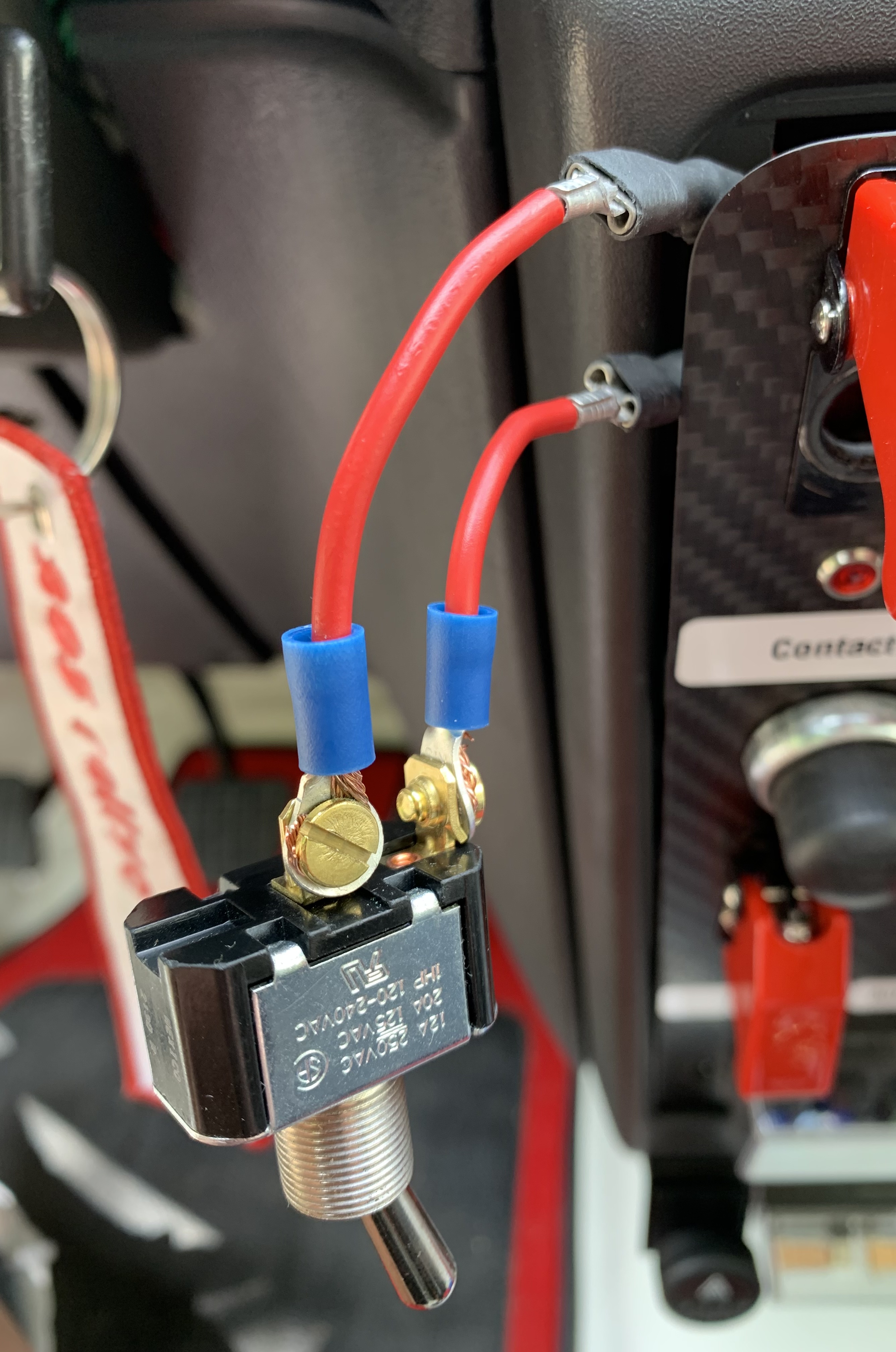

Nouvel inter reçut et monté ce soir.
A vu de nez avec un 40A ça ne chauffée presque pas en mettant tout en route. "_"
Restera à faire un essai route demain matin. :mrgreen:
Messages : 5932
Has thanked : 738 times
Been thanked : 1050 times
Voilà mon montage de fortune !!
Un peu de chatterton autour des cosses et ça devrait tenir. :lala:
L’inter chauffe très légèrement qd j’ai juste mes deux pompes à essence.
Un peu plus qd la DA est en route et que je roule à allure normale. Mais encore un peu plus qd je roule au ralenti en ville. Mon alternateur est un 70A pourtant.
Je ne me rends pas compte si c’est normal qu’un inter chauffe ou pas. J’ai jamais eu à m’attarder sur ce genre de détails !! :huh:
Est ce qu’il serait judicieux de monter cet inter sur un relais ?
Bon au moins je peux rouler… C’est déjà ça… :mrgreen:

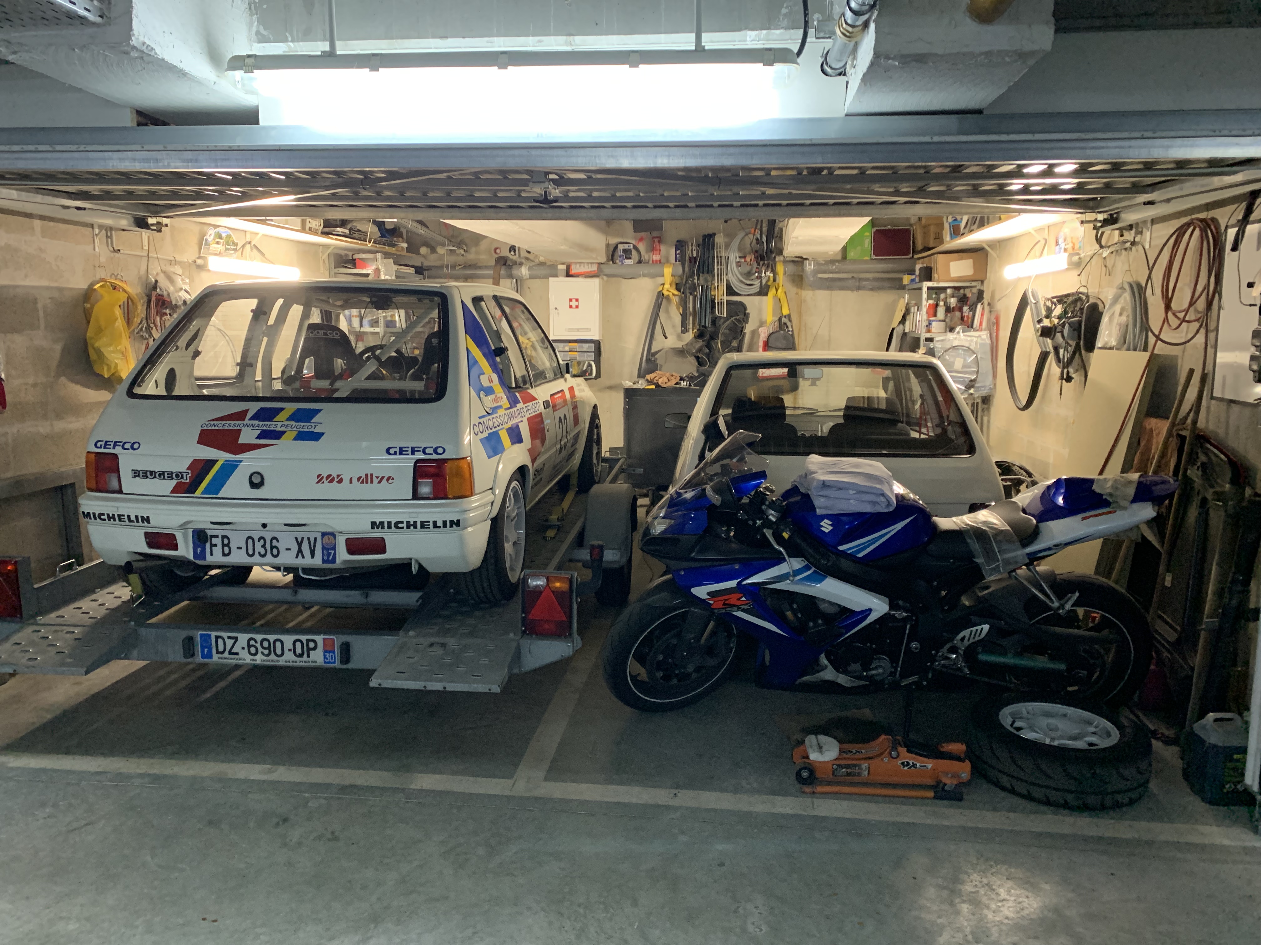

Un petit essai en rentrant jeudi.
Bon ça rentre, mais c’est au poil de cul !!!
Faut pas plus !!!
Je pense que je vais me fixes une boule a l’ancienne sur le mien du fond. Comme ça, je pourrais monter là rallye sur le plateau sans être attelé…. :ok:
Et si un jour je dois garder le plateau à la maison, je sais que ça rentre. Faut juste mettre une rallye dessus !!! :lol:

Salut, petite question, on arrive à laisser l auto sur le plateau sans qu il soit attelé ? et a le déplacer ?
Messages : 5932
Rallye 2 a écrit : 29 août 2022, 21:36 Salut, petite question, on arrive à laisser l auto sur le plateau sans qu il soit attelé ? et a le déplacer ?
Oui sans soucis si tu charges l’auto moteur vers la flèche. :ok:
Je vais même sûrement fixer une boule au mur pour pouvoir monter l’auto sur le plateau sans un attelage auto.
:mrgreen: . Comme ça si j’ai besoin un jour de sticker le plateau chez moi pendant un bon moment, je peux laisser une auto dessus qqs temps.
Messages : 19622
Has thanked : 1627 times
Been thanked : 1167 times
Oui mais il vaut mieux mieux que le plateau soit fixé sur une boule que ce soit la roue jockey qui porte !
Une boule fixée sur un piquet bien solide, fixé au mur, fiché dans le sol (ou un plot béton) ça fait l'affaire :ok:
