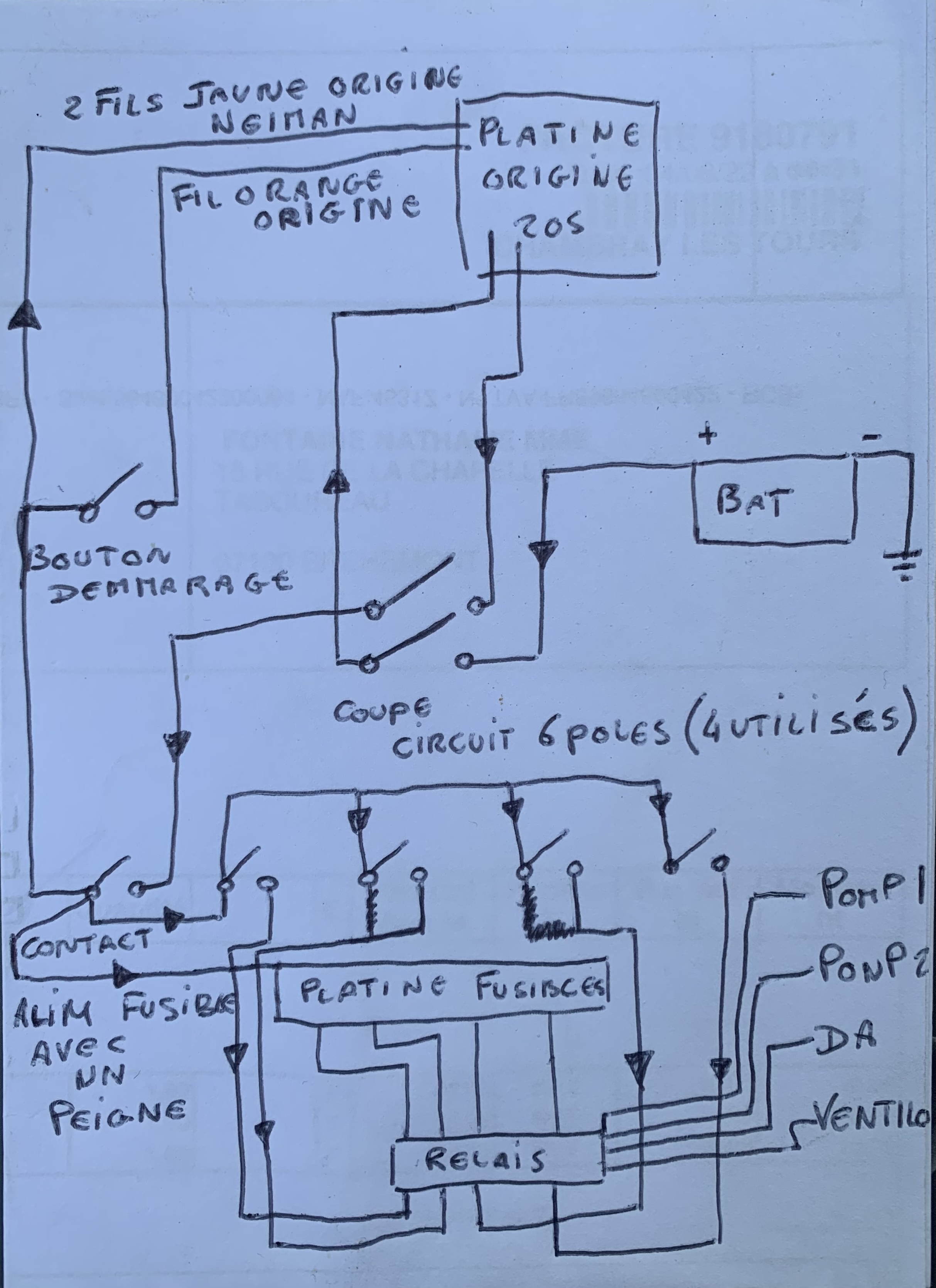

Lilive a écrit : 12 août 2022, 13:59 ton interrupteur va juste alimenter le bobinage de ton relais ? Dans ce cas c'est ton relais qui paraît défectueux, ou alors tes connectiques entre l'interrupteur et le relais qui sont résistives
J’ai un coupe circuit qui coupe le jus de la batterie sur toute l’auto.
Du coupe circuit je repars au switch de contact et de l’autre borné vers la platine de l’auto et aussi vers le bouton de démarrage et le boîtier fusible.
Du boîtier fusible j’alimente les 4 relais.
Cet aprem j’ai fait un test avec des fusibles en lieu et place de l’inter.
Un 5A fume direct
Un 10A fume direct
Un 15A tient avec les deux pompes à essence mais dès que je mets la DA ou le second ventilo il fume (essais avec deux fusibles)
Un 20A tient avec tout en route mais il chauffe bien !!
Je dois essayer avec un 30A pour voir l’effet que cela a.

C'est énorme 30A pour un circuit de commande :blink:
Effectivement peut être un relais qui n'est plus isolé du circuit puissance. C'est possible ça ?!

Oui c'est énorme car en général les relais sont donnés pour 40A .... Côté circuit de puissance :wacko:
Si tu peux me faire un petit dessin ça me parle mieux que des mots :mrgreen:

C’est toi qui avait validé mon schéma électrique de ma platine. Donc je suis assez serein de ce côté la.
Mais je peux essayer de te refaire un petit schéma pour te remettre ça en mémoire. :mrgreen: :ok:
J’ai deux relais d’avance ici. Je vais essayer d’en switcher deux pour voir si ça change qqchose.

Voilà grosso modo le schéma de ma platine de démarrage.

Effectivement je viens de retrouver tes schémas dans ma boîte à MP :mrgreen:
Essaye un autre relais pour voir et jette un œil à la masse de ton relais aussi ;)
