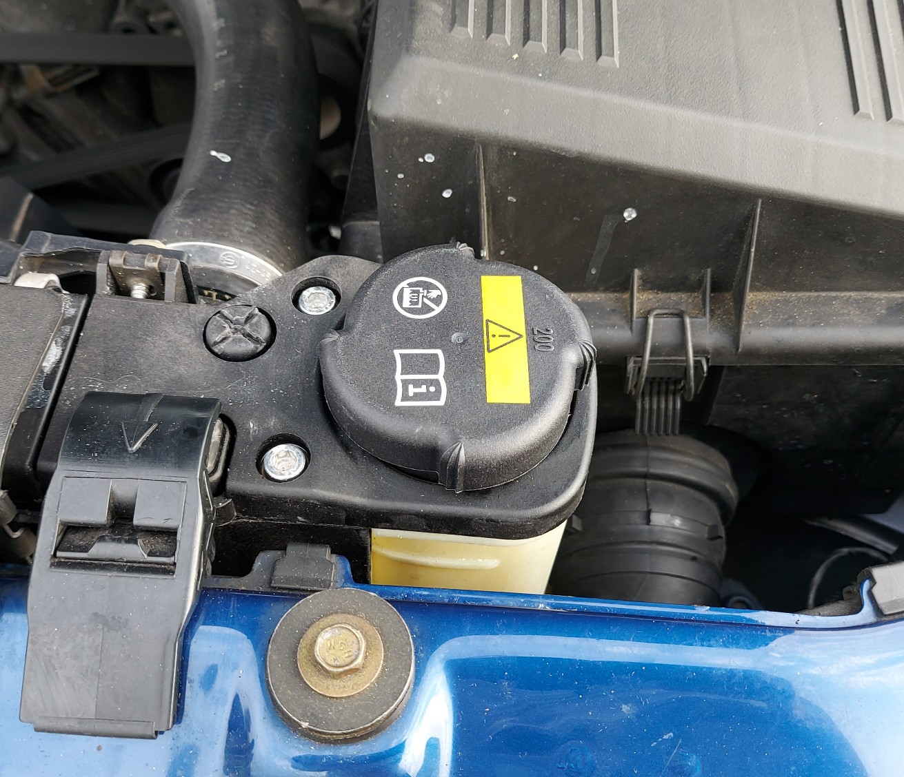

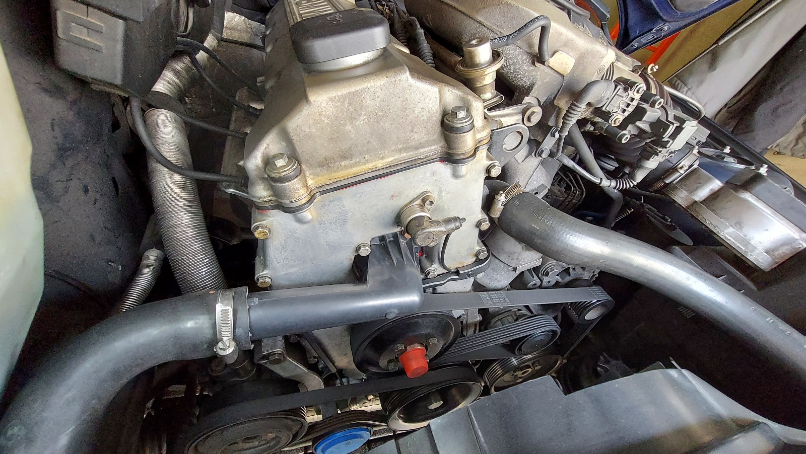

Toujours sur mon problème au circuit de refroidissement.
Il y a 2 semaines elle a fini par se vidanger devant la maison :mrgreen: .
J'ai démonté calorstat, radiateur (avec vase monté dessus sur ces voitures) tout est propre. Le peu de liquide qu'il restait était assez propre, l'huile (au bouchon et à la jauge) est belle aussi :unsure: .
J'ai refait une purge au calme tranquille. J'avais acheté un bouchon de radiateur neuf car l'ancien avait du jeu (pas le neuf).
J'ai tout laissé chauffer.
-> j'ai du chauffage dans la voiture, ça veut dire que ça circule bien.
-> le ventilo s'est déclenché, pour moi ça veut dire que la sonde va bien.
-> aiguille de température au centre. Rien à signaler.
Confiant je suis allé faire un tour, et boum du liquide par terre !!!
Ça sort du bouchon <_<. Par contre le circuit n'est plus sous pression. Mais en refroidissant le circuit passe en dépression, la durite est "écrasée".
C'est des symptômes de bouchon HS..... NEUF :angry: .
Je perds patience. En attendant je roule avec le panzer. Je vais essayer de lui offrir un outil de diag aussi à celle la. J'ai un doute sur une sonde :mrgreen:

Ton bouchon ne régule pas la pression et ça sort par là <_< vives les pièces neuves <_< tu n'as plus l'ancien ?

Si, l'ancien à du jeu et doit aussi poser des soucis et ne devait pas laisser evacuer la pression.... Je vais en commander un je verrai bien. Je vais peut être aller chez BMW car je me tâte à prendre un capteur aussi pour la grosse. Il y a bien trop de pièces sur ces voitures "moderne" :mrgreen:

J'ai mis un bouchon neuf acheté chez BMW.
Au moins je peux rouler même si j'ai les même symptômes depuis le mois de mai (pression dans le circuit et on dirait que j'ai des éclaboussures autour du bouchon <_< )

Je suis un hypocondriaque de la panne automobile.
Voulant profité de la 205, j'avais remisé la 316i dans le box. Je l'ai ressortie du placard le 14 Juillet, j'ai remis les roues été quand même, la première fois que je le fais aussi tard dans la saison :ph34r: :mrgreen: .
J'ai roulé un peu avec, et au final, maintenant que j'ai remis un bouchon de qualité (voir juste avant), il ne semble pas y avoir de baisse de niveau de liquide de refroidissement !

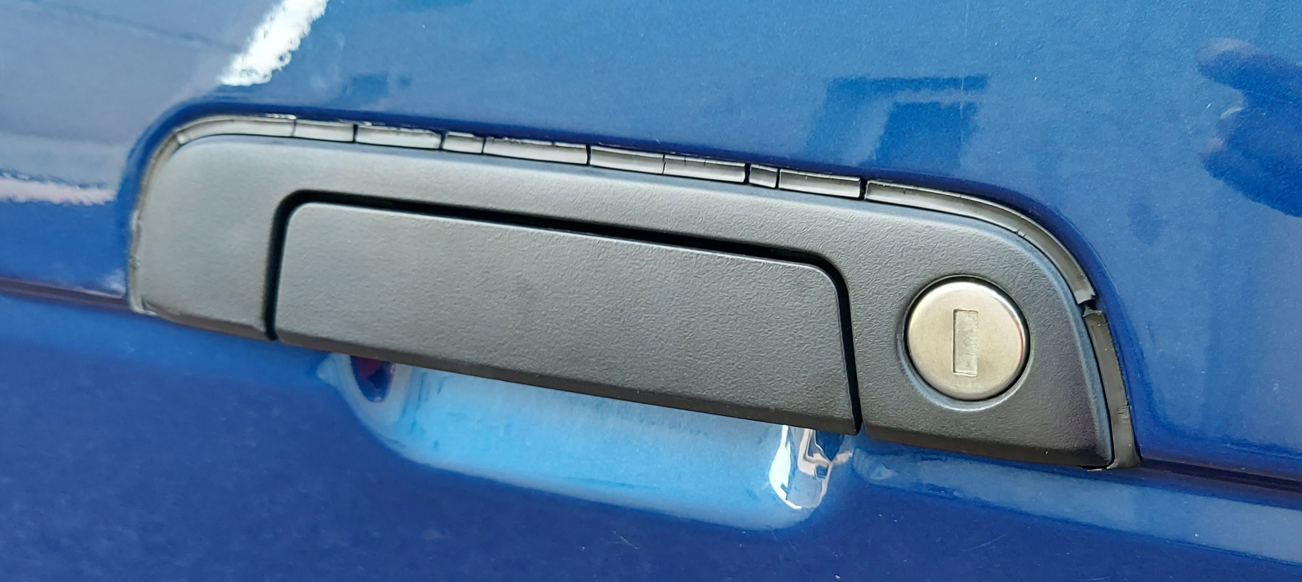

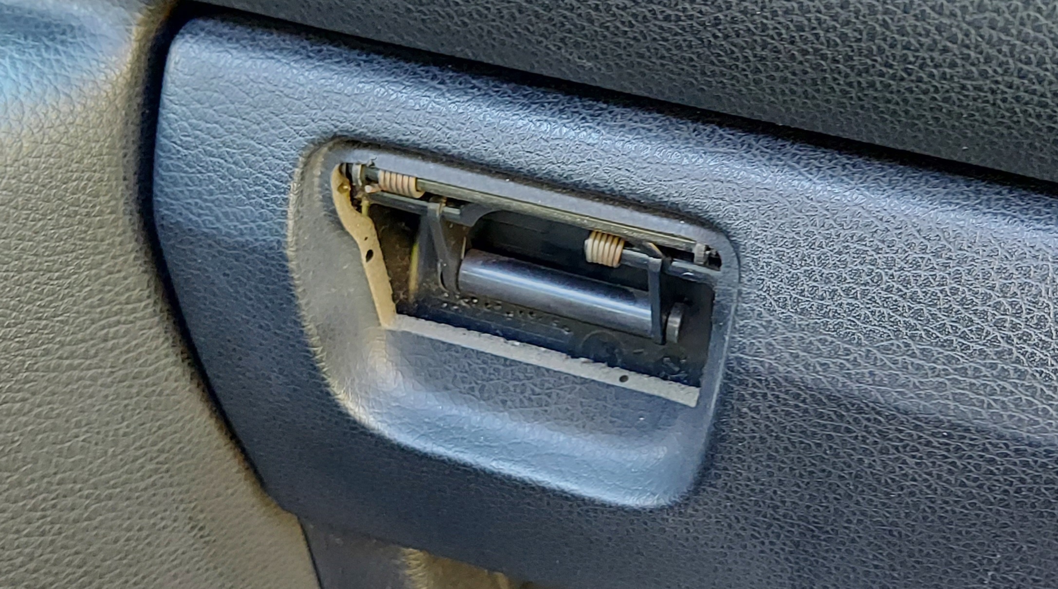

Passage chez BMW pour 14.18e de pièces ! Une ruine ces vieilles bécanes !
Au programme l'espèce de joint (qui n'en est pas un au final) entre la poignée et la porte, et la manette de la boîte à gant. Entorse à l'origine, j'ai pris un normal sans serrure, celui d'origine en a une. Bouuuu.
