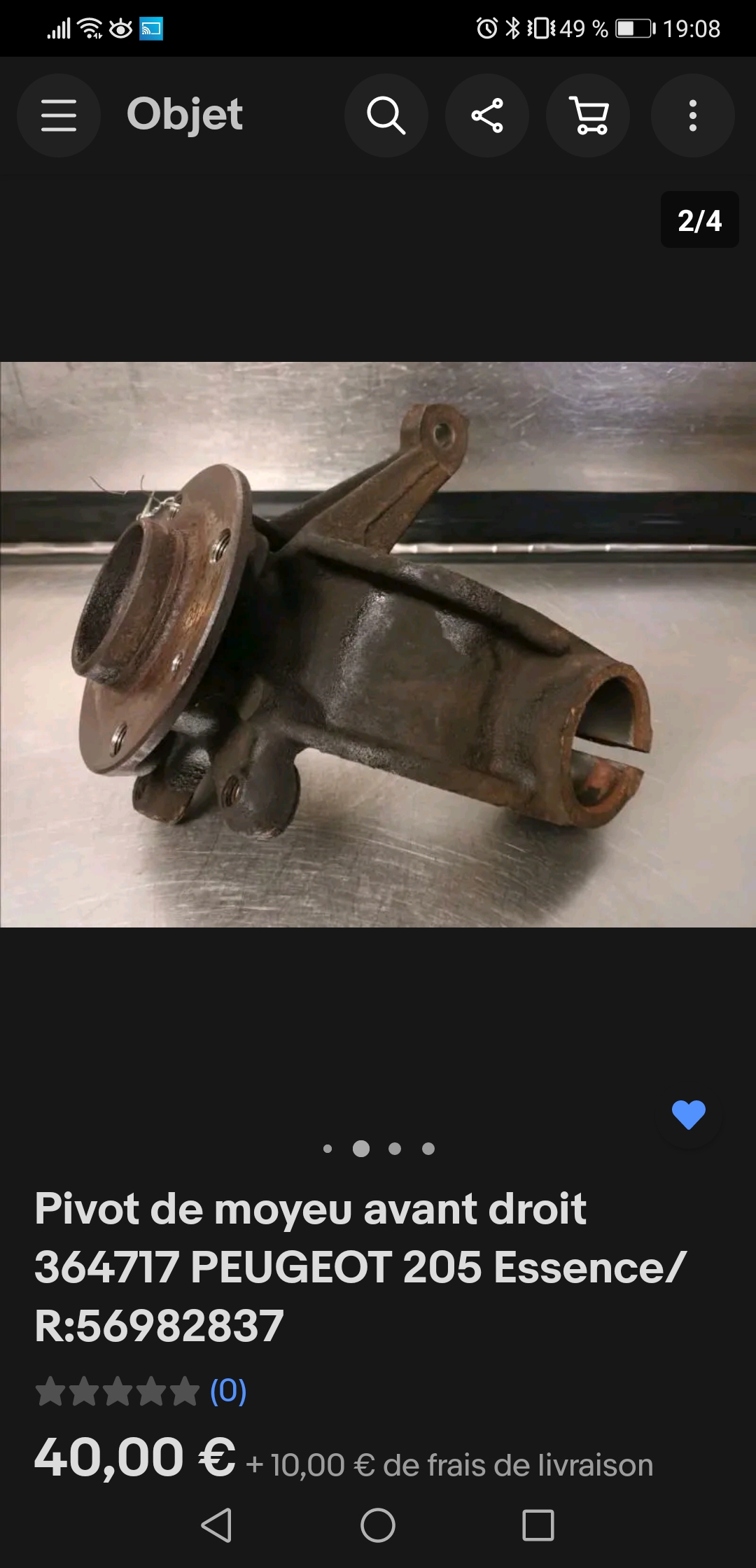

Autre question je doit changer mon porte fusée, on est bien d'accord que je peut commander celui en photo, il faudra juste que je mette mon moyeux actuelle sur ce porte fusée, j'ai commander un roulement par la même occasion, quelqu'un peut me confirmer que je le commande ? Merci d'avance :ok:

Oui c’est le bon pivot. Tu peux y aller. :ok:

Teelck a écrit : 07 juil. 2022, 07:11 Oui c’est le bon pivot. Tu peux y aller. :ok:
Merci beaucoup :ok:

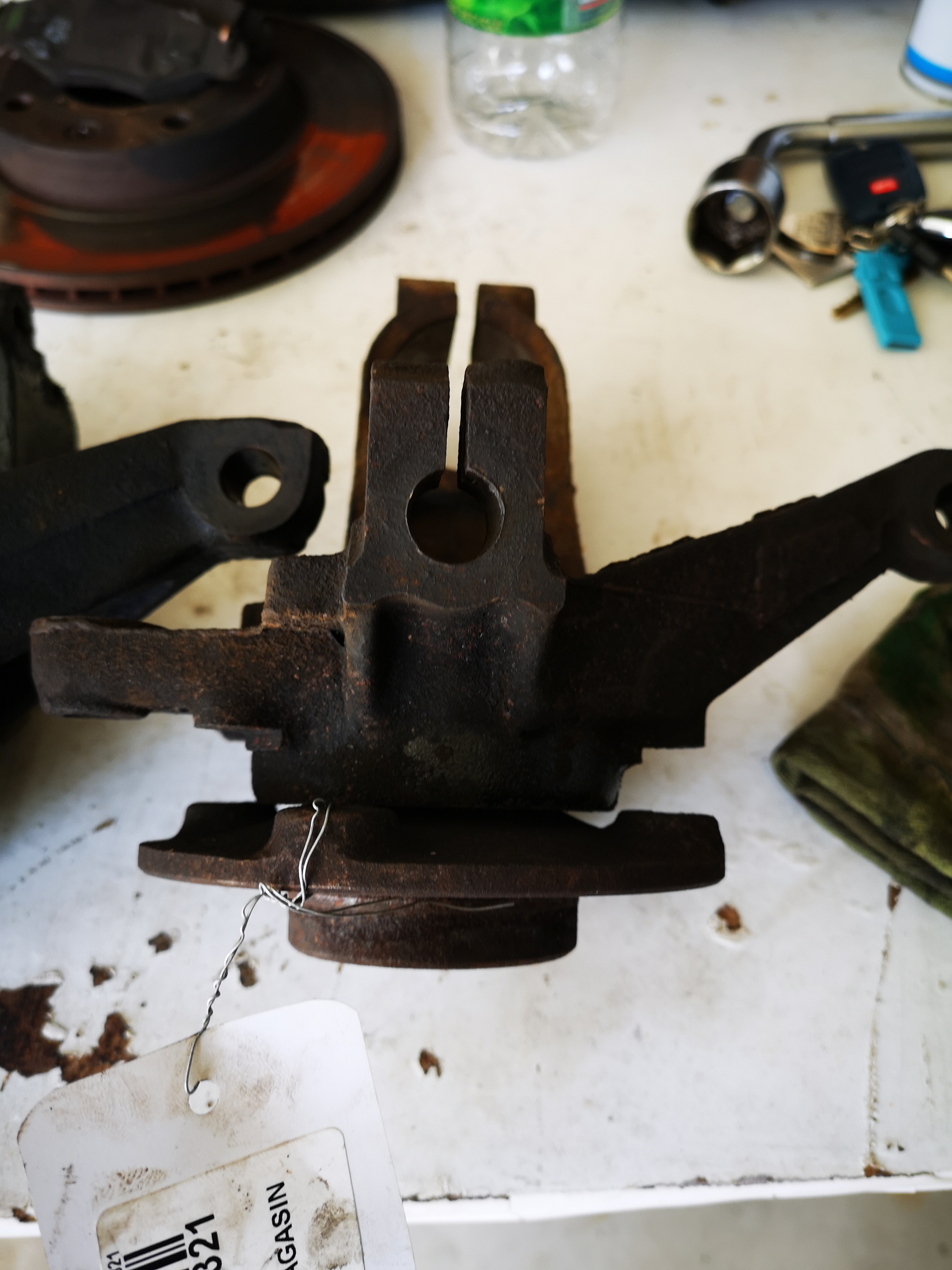

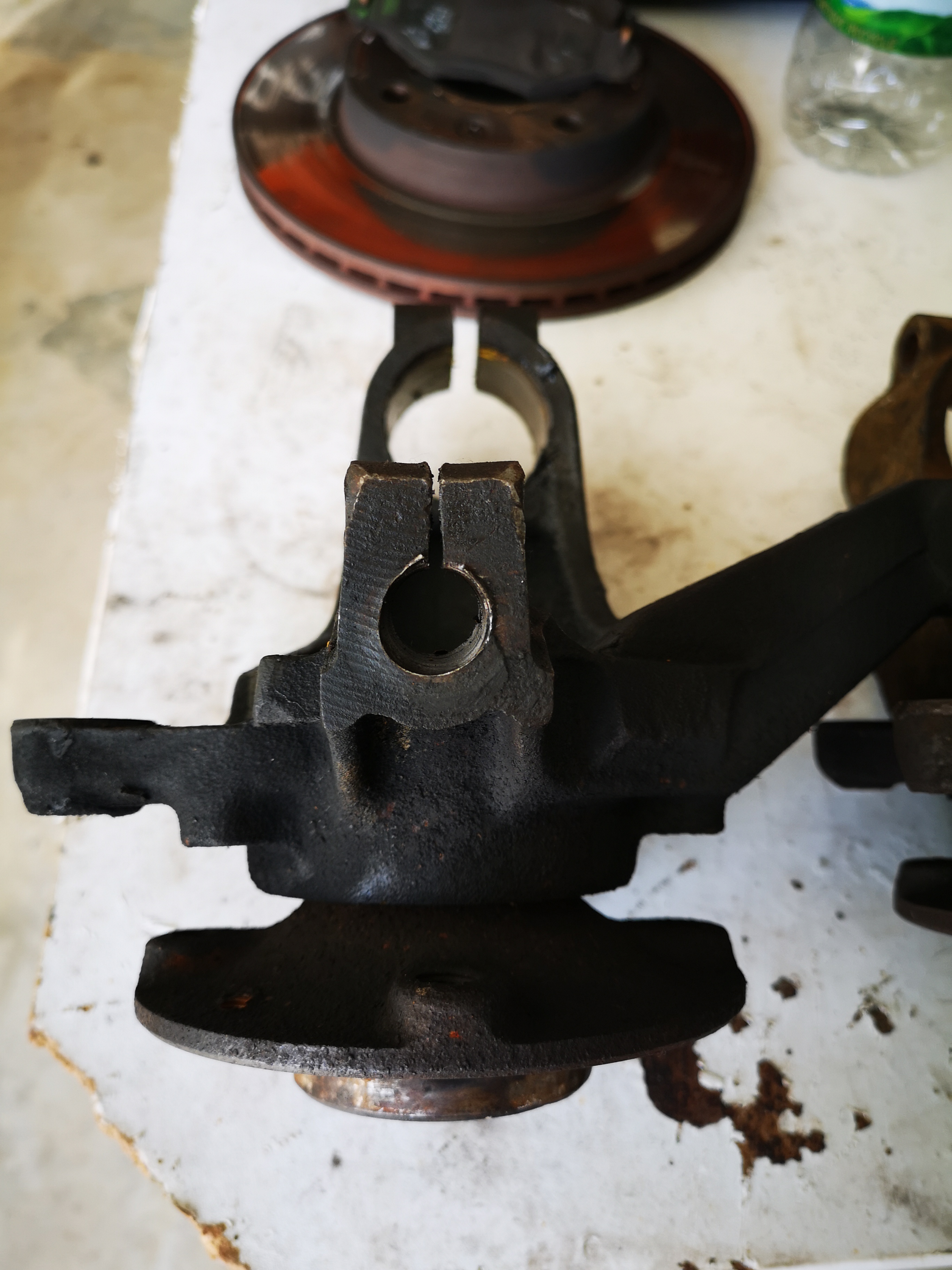

Ce soir à la débauche, je me suis lancer dans le démontage du pivot passager qui me bousiller la vis de rotule à chaque fois que j'en montée une... Et deux triangles au passage, j'aurai du faire ça plutôt :ok:
Demain je vais échanger les moyeux avec roulement tout neuf si le temps le permet au boulot :ok:

Comment se fait il que le trou soit devenu oval à ce point ?
laurentweber87
Messages : 1890
Has thanked : 223 times
Been thanked : 201 times
Re: 205 Rallye "Limouzi"
Message par laurentweber87 »
Peut etre depuis le temps que ça traîne ? Je ne sais pas mais ça va lui faire du bien :ph34r:
Messages : 19579
Has thanked : 1612 times
Been thanked : 1155 times
C'est fréquent cette ovalisation du puits de rotule de triangle.
Ne peut-on pas aléser et monter une douille fendue, un peu comme les pivots GrA usinés pour monter les amortisseur d'origine ?
Messages : 5890
Has thanked : 729 times
Been thanked : 1029 times
jean a écrit : 30 juil. 2022, 10:01 C'est fréquent cette ovalisation du puits de rotule de triangle.
Ho si… C’est sûrement réalisable facilement.
Mais est ce que ça vaut le coup pour le moment ?
On trouve encore tellement de 205 en pièces…

Non effectivement Jean Luc, mais ma curiosité m'a pousser à comparer les deux pivots, ce lui de ma rallye a priori de 88 et celui que j'ai acheter de 98, il y avait juste une différence d'épaisseur de la patte qui part sur la rotule de direction hormis ça rien à signaler, mais c'est le jour et la nuit de ne plus avoir de jeux dans le train avant...

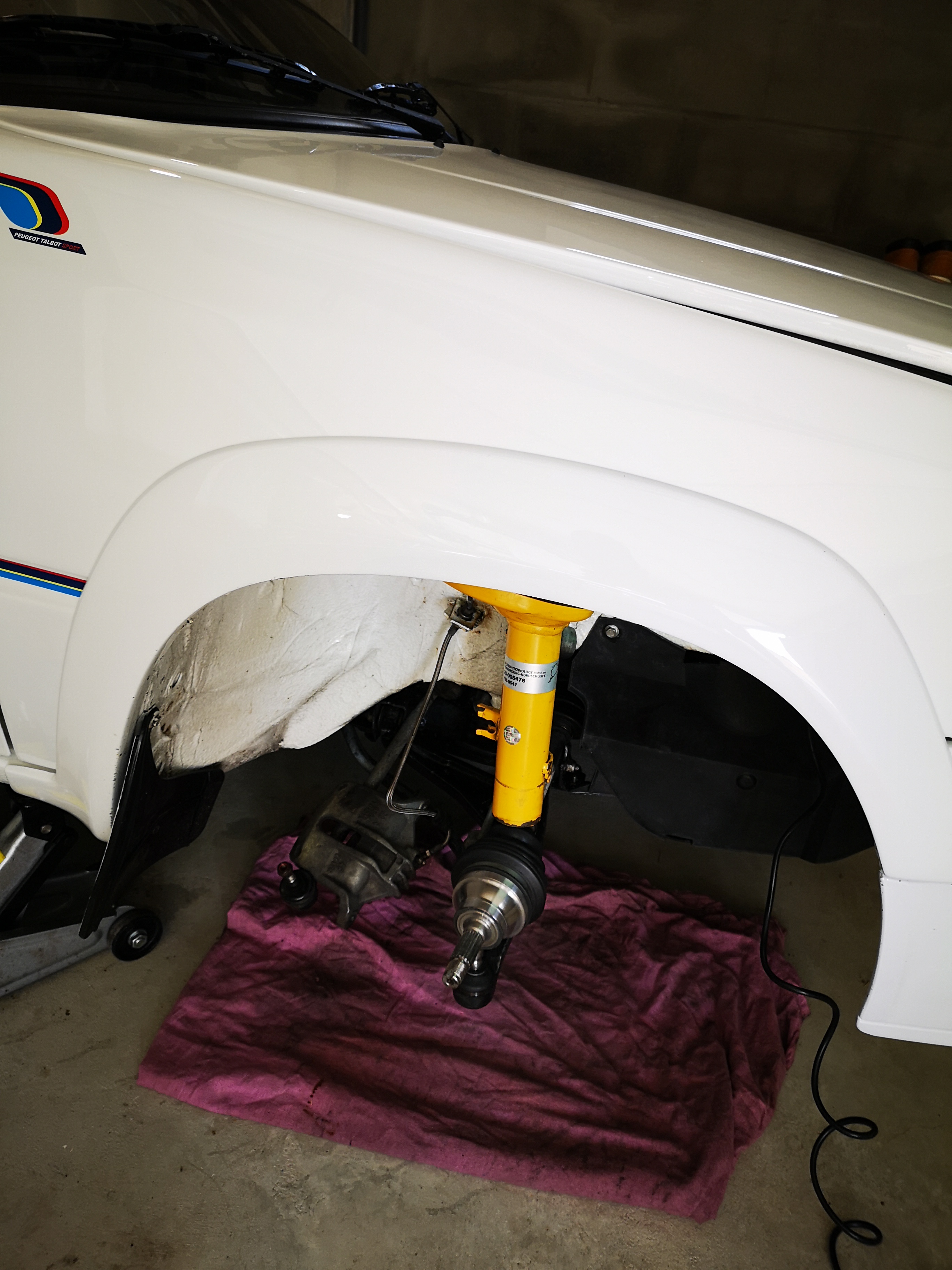

Remontage effectuer, puis réglage du jeux au soupapes et petit essai, me restera à voir pour la ligne, avec le 13x64 le bruit et fort :mrgreen:
Par contre j'ai des trou à la progression quand je suis sur un filet de gaz, en mode arsouille aucun problème :ph34r:
