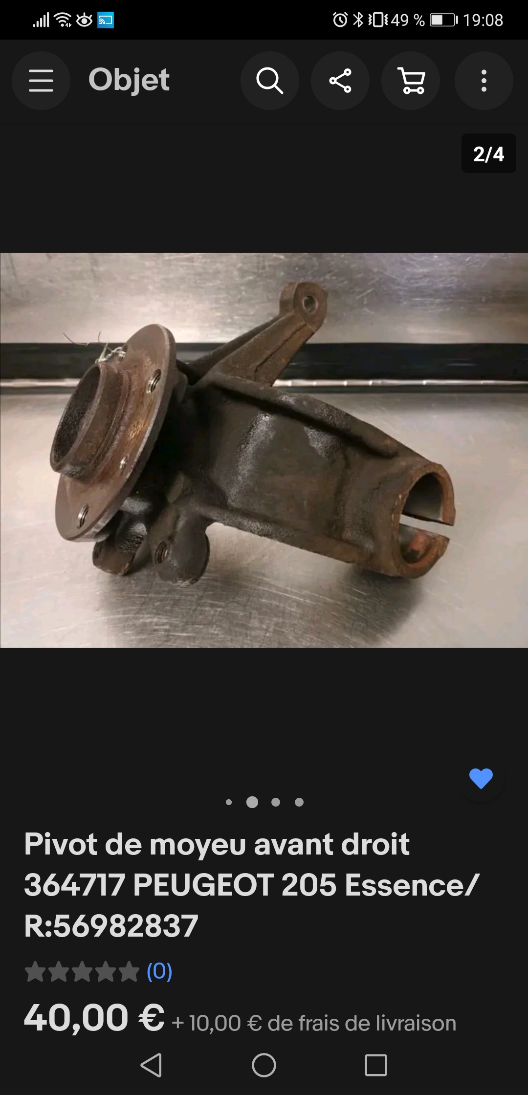

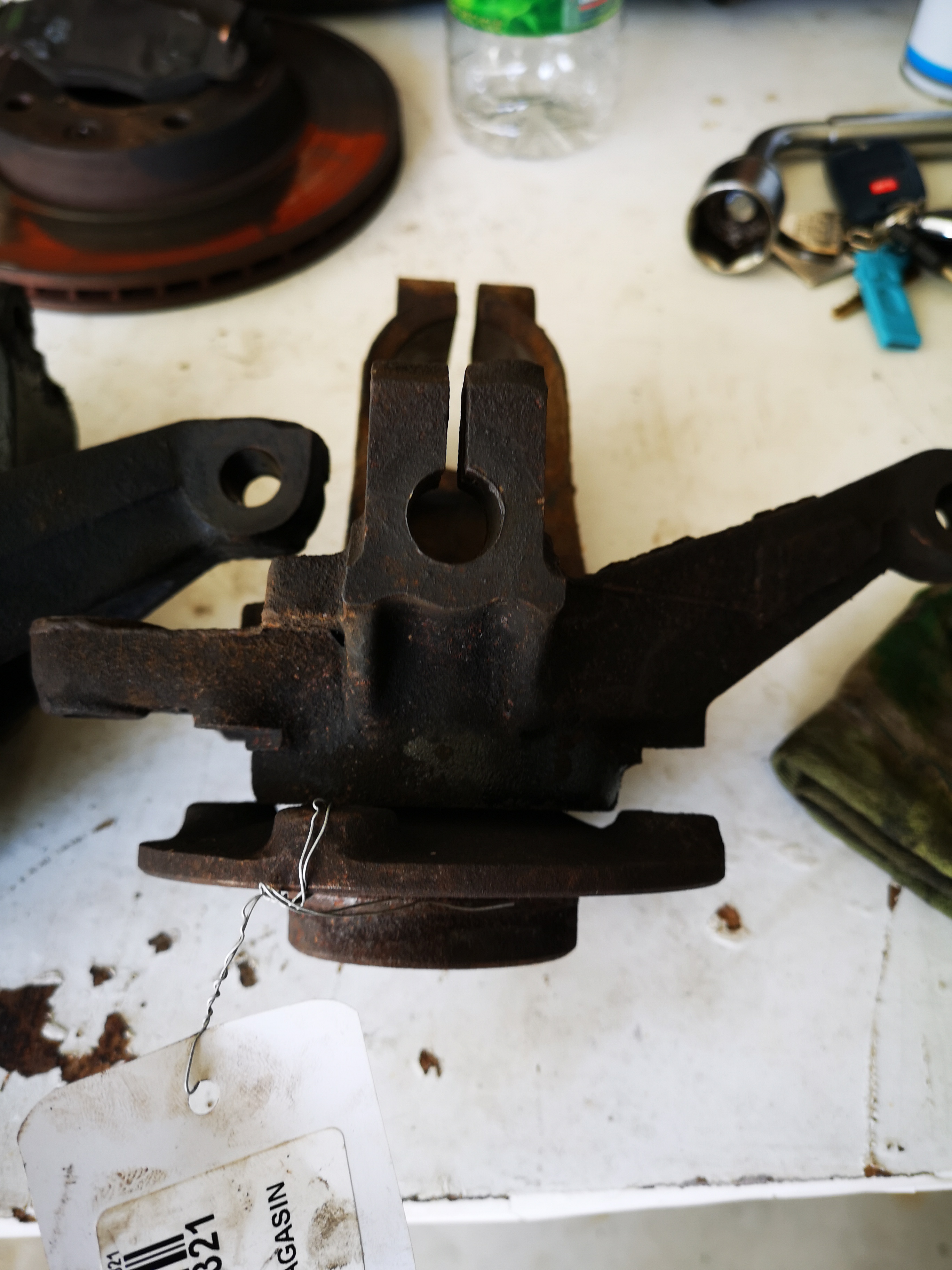

Autre question je doit changer mon porte fusée, on est bien d'accord que je peut commander celui en photo, il faudra juste que je mette mon moyeux actuelle sur ce porte fusée, j'ai commander un roulement par la même occasion, quelqu'un peut me confirmer que je le commande ? Merci d'avance

Ah, tu a quoi comme config ? Étrier 206d?
clio r3 max
- Messages : 623
- Has thanked : 269 times
- Been thanked : 187 times
Re: 205 Rallye "Limouzi"
Oui 206 d et plaquettes ferrodo basique et j ai un maître cylindre de 406 résultat pas top à mon goût mais mieux qu’avec les ebc

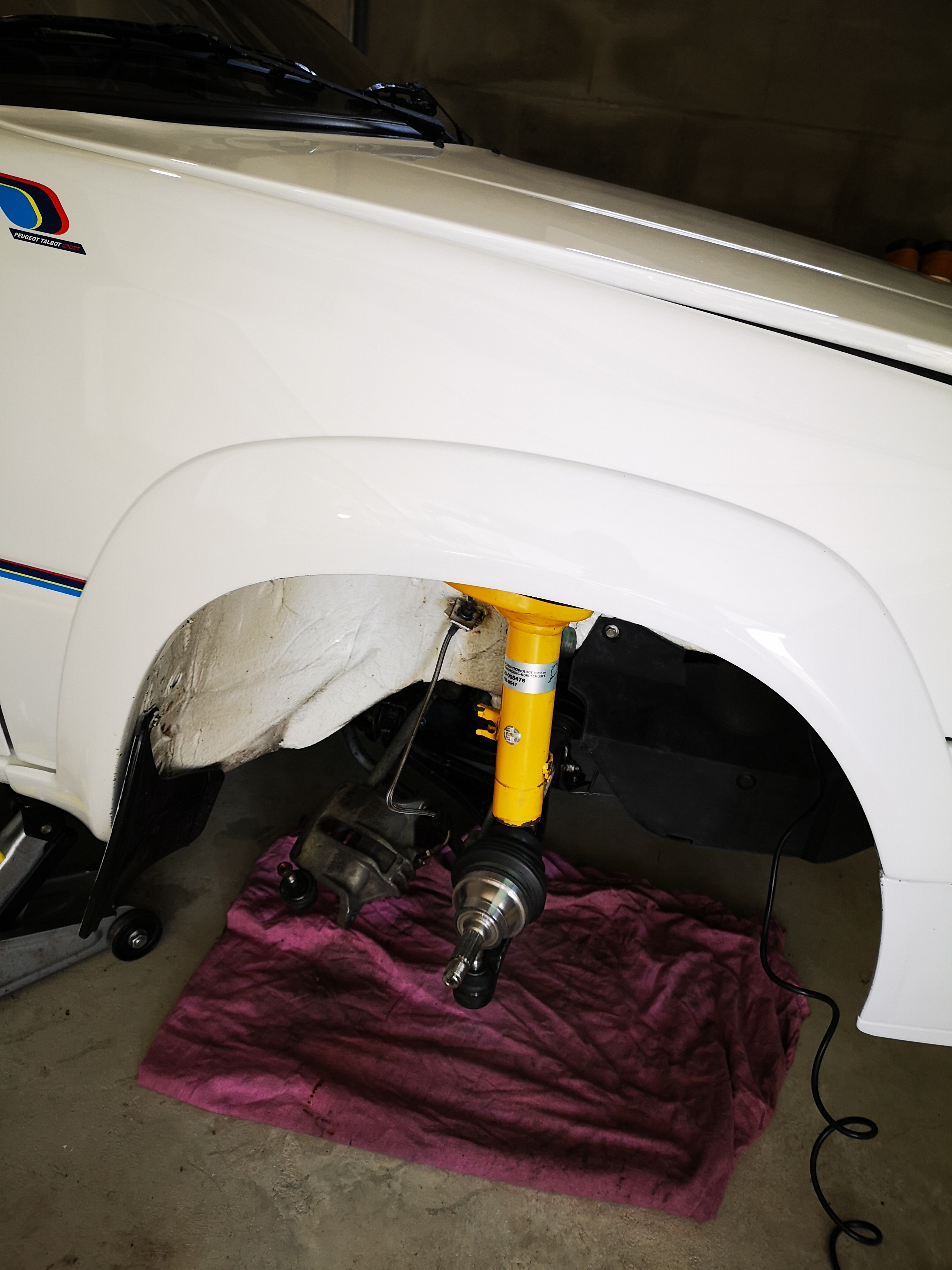

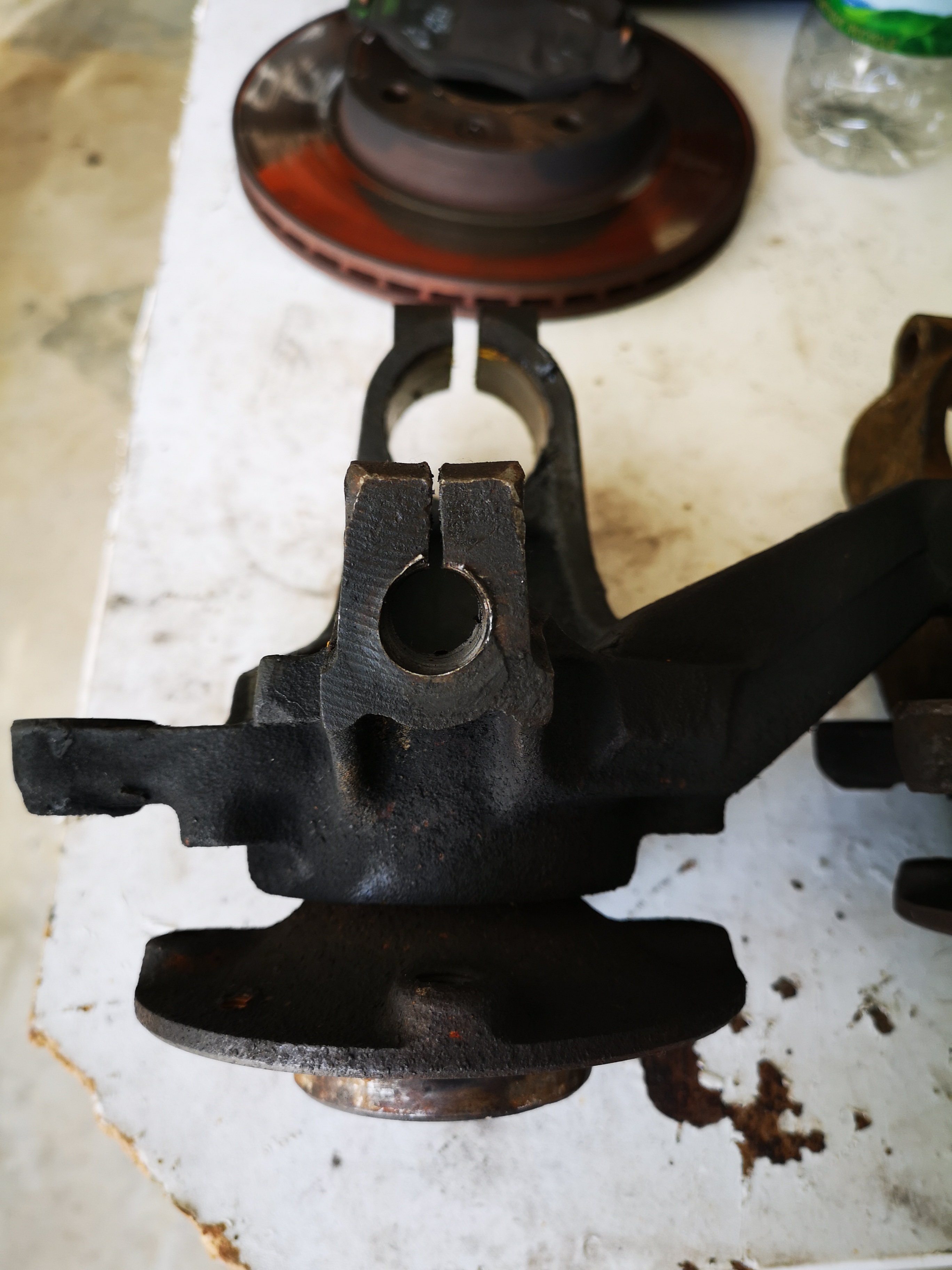

Ce soir à la débauche, je me suis lancer dans le démontage du pivot passager qui me bousiller la vis de rotule à chaque fois que j'en montée une... Et deux triangles au passage, j'aurai du faire ça plutôt
Demain je vais échanger les moyeux avec roulement tout neuf si le temps le permet au boulot

Peut etre depuis le temps que ça traîne ? Je ne sais pas mais ça va lui faire du bien
- Messages : 19620
- Has thanked : 1627 times
- Been thanked : 1167 times
C'est fréquent cette ovalisation du puits de rotule de triangle.
Ne peut-on pas aléser et monter une douille fendue, un peu comme les pivots GrA usinés pour monter les amortisseur d'origine ?

Ho si… C’est sûrement réalisable facilement.jean a écrit : 30 juil. 2022, 10:01 C'est fréquent cette ovalisation du puits de rotule de triangle.
Mais est ce que ça vaut le coup pour le moment ?
On trouve encore tellement de 205 en pièces…

...Surtout que le pivot n'a rien de spécifique

Non effectivement Jean Luc, mais ma curiosité m'a pousser à comparer les deux pivots, ce lui de ma rallye a priori de 88 et celui que j'ai acheter de 98, il y avait juste une différence d'épaisseur de la patte qui part sur la rotule de direction hormis ça rien à signaler, mais c'est le jour et la nuit de ne plus avoir de jeux dans le train avant...

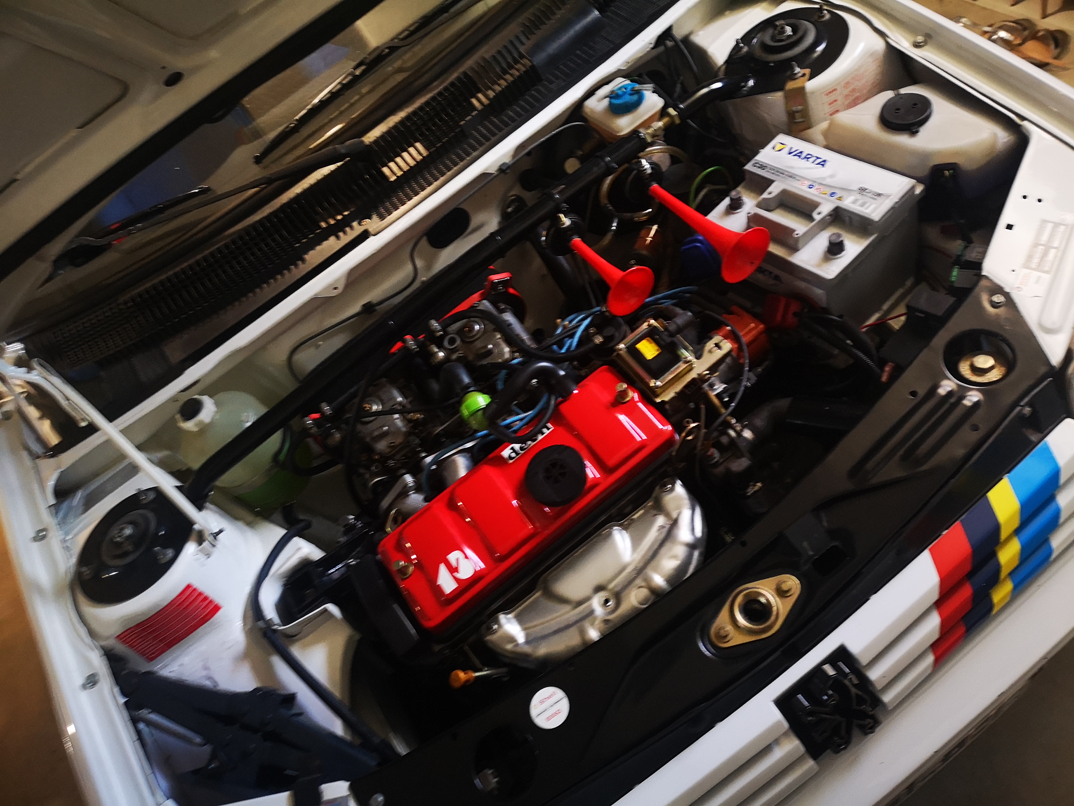

Remontage effectuer, puis réglage du jeux au soupapes et petit essai, me restera à voir pour la ligne, avec le 13x64 le bruit et fort
Par contre j'ai des trou à la progression quand je suis sur un filet de gaz, en mode arsouille aucun problème
