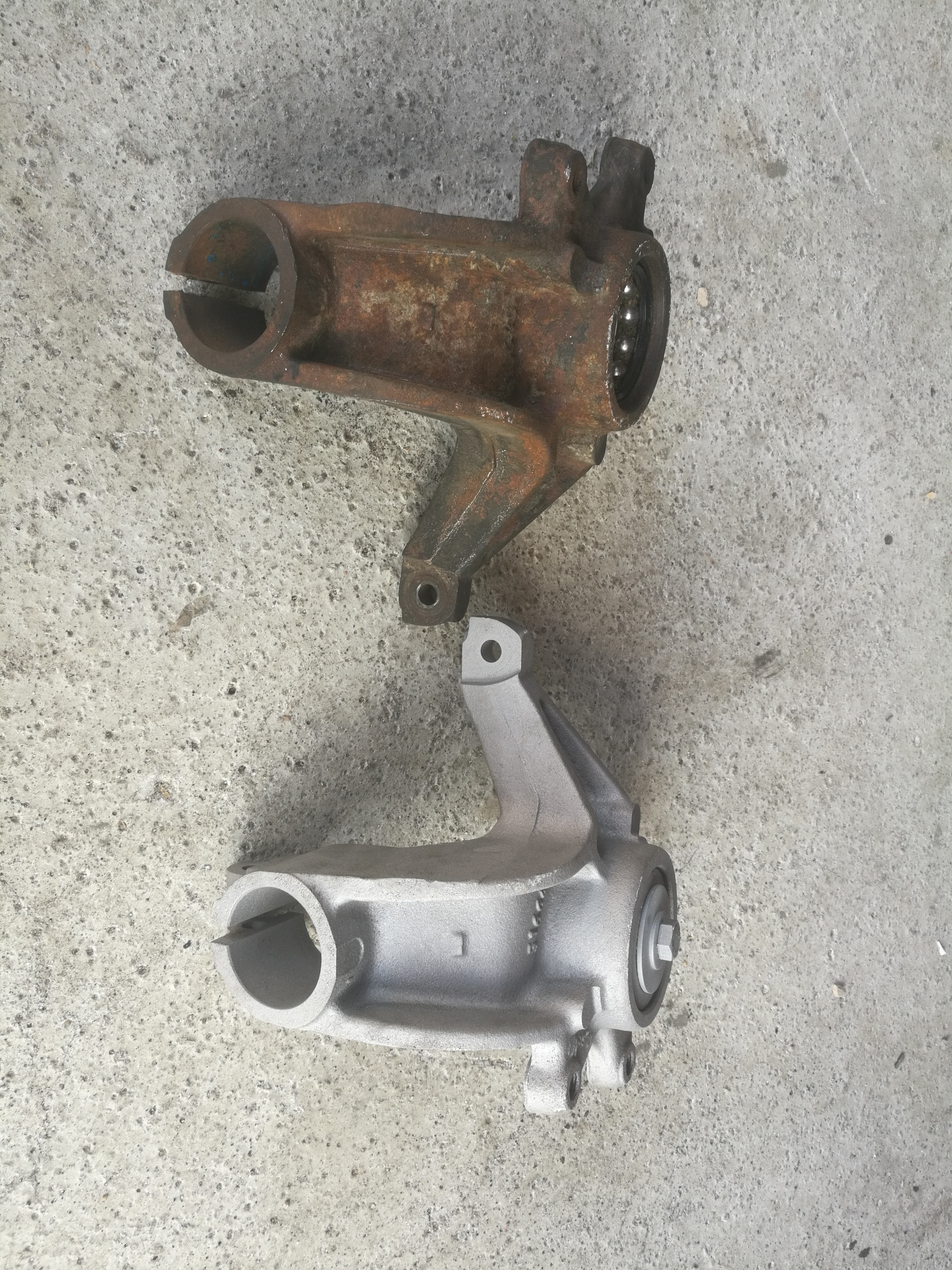

Message par Romu39 »
Un petit avant après sablage

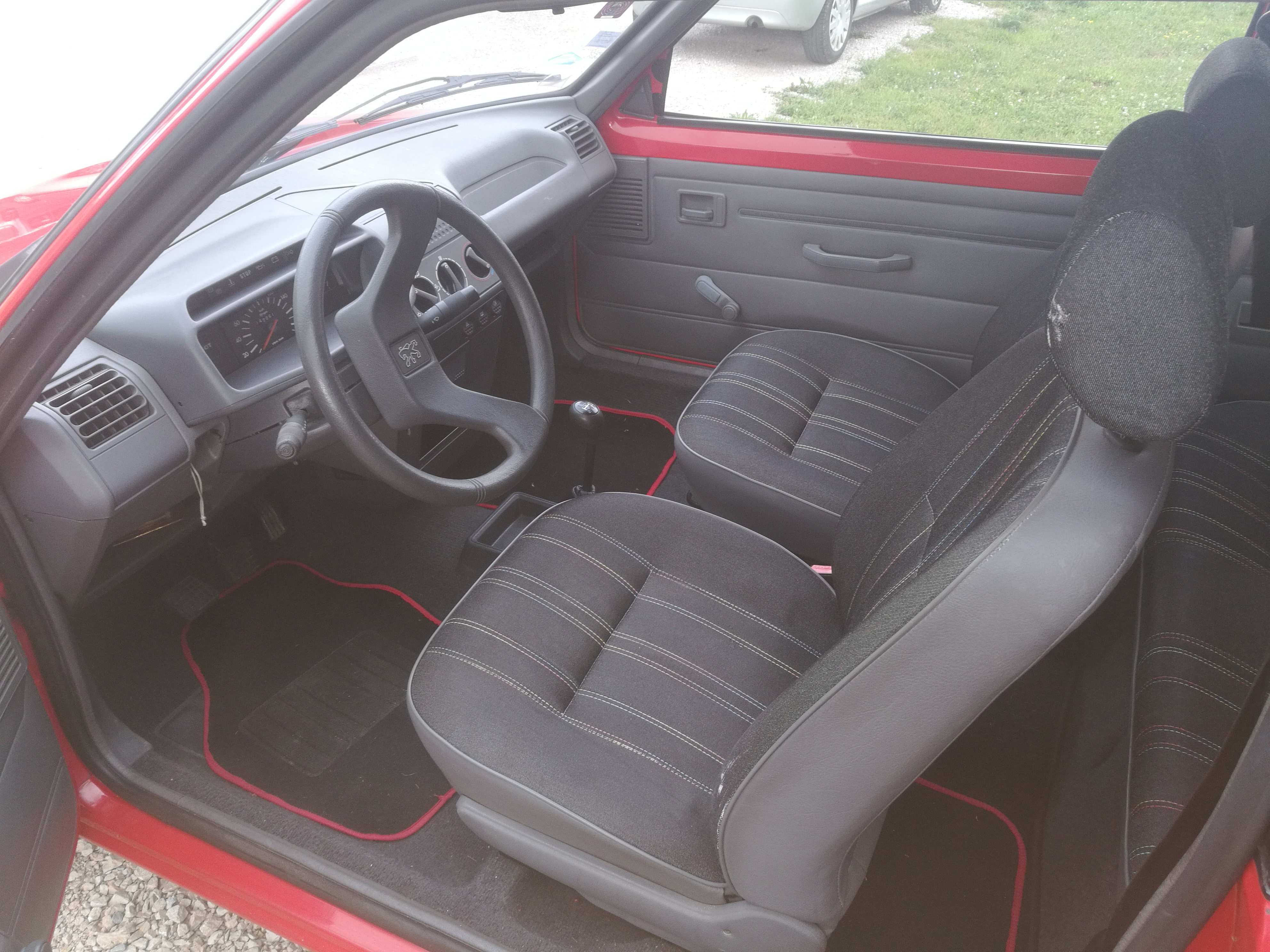

Mon nouveau daily ... :D
Ma présentation:
viewtopic.php?f=39&t=50328

Re: Une Rallye dans le Jura
Jolieeeee !!!
De quelle année cette Juju ?
09/90 une vraie à carbu ... et 45 cv de puissance à l'état PUR (enfin ça dépend des points de vue)
j'ai pour projet de la passer à l'éthanol.
Mon fils de 20 ans ne savait pas qu’une voiture SANS vitres électriques, GPS,radar de recul, essuie glace arrière ... pouvait exister. :D
