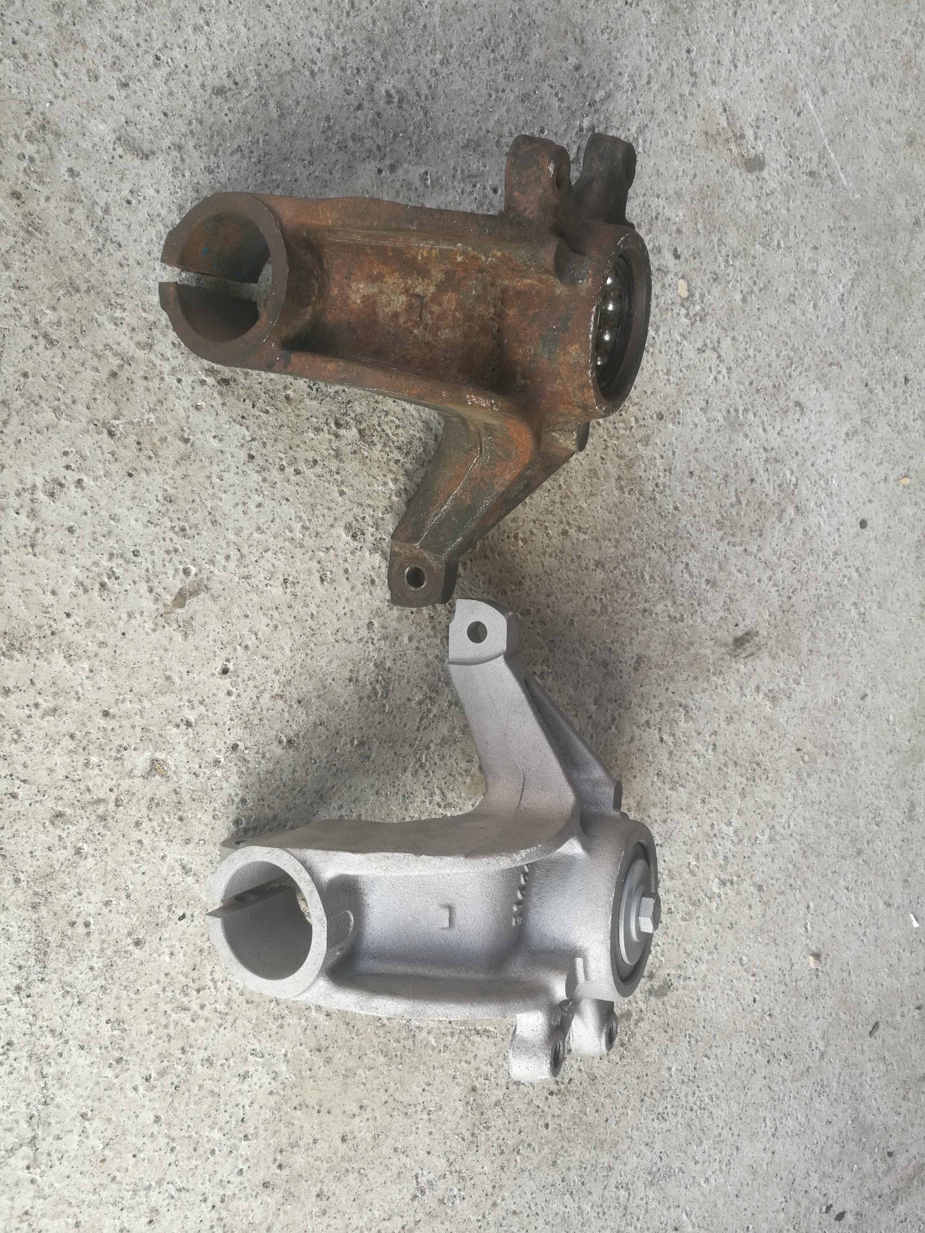

Un petit avant après sablage

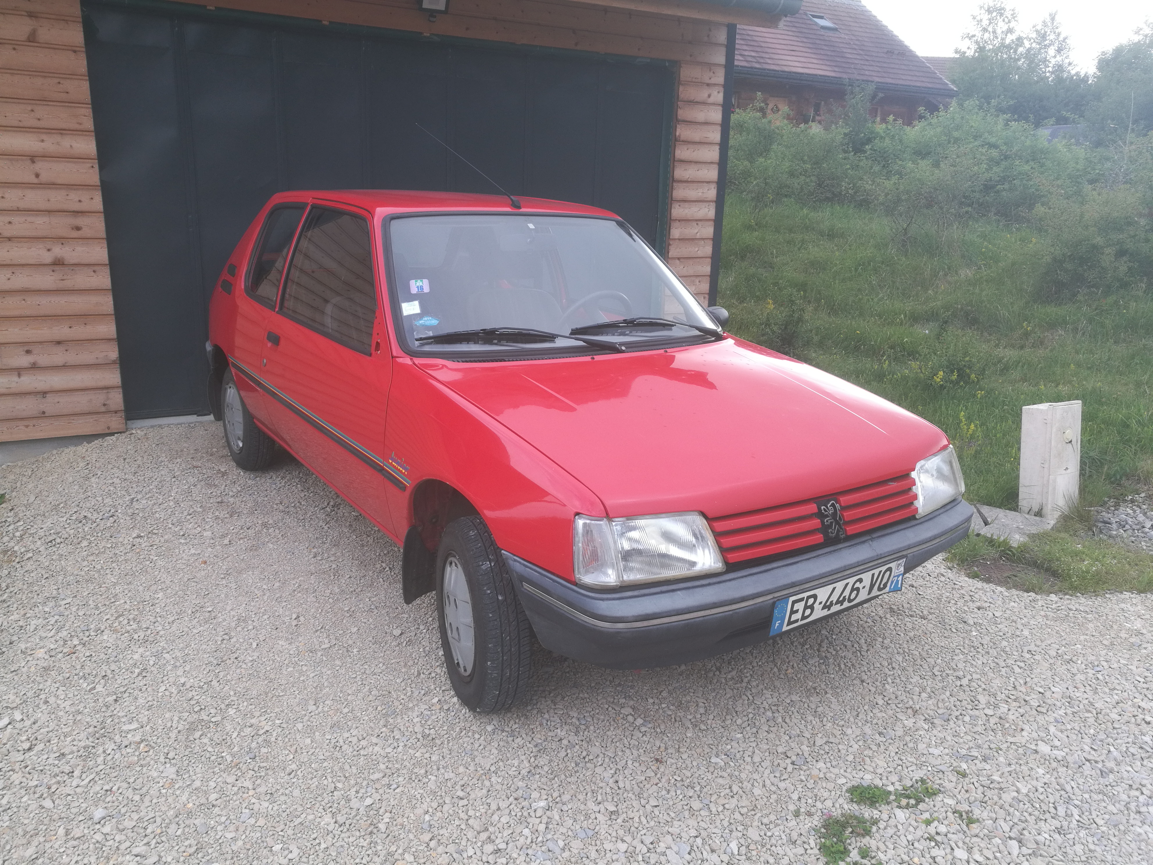

Mon nouveau daily ... :D
Ma présentation:
viewtopic.php?f=39&t=50328
Messages : 6715
Has thanked : 791 times
Been thanked : 1177 times
Re: Une Rallye dans le Jura
Jolieeeee !!!
De quelle année cette Juju ?
Romu39
Messages : 291
Localisation : vers Arbois
Has thanked : 72 times
Been thanked : 73 times
Message par Romu39 »
09/90 une vraie à carbu ... et 45 cv de puissance à l'état PUR (enfin ça dépend des points de vue)
j'ai pour projet de la passer à l'éthanol.
Mon fils de 20 ans ne savait pas qu’une voiture SANS vitres électriques, GPS,radar de recul, essuie glace arrière ... pouvait exister. :D

Messages : 1380
Has thanked : 225 times
Been thanked : 238 times
Belle trouvaille, elle a l'air nickel !
Romu39 a écrit : 27 juin 2022, 16:08 Mon fils de 20 ans ne savait pas qu’une voiture SANS vitres électriques, GPS,radar de recul, essuie glace arrière ... pouvait exister. :D
C'est pour lui ?

Romu39 a écrit : 27 juin 2022, 16:08 09/90 une vraie à carbu ... et 45 cv de puissance à l'état PUR (enfin ça dépend des points de vue)
Plus rare que les Junior blanches,en boîte 4 je présume,en ce qui concerne l'éthanol;gaffe avec ça...la balance"bénéfice risque"comme on dit sur BFM ;) est pas évidente,pis les vieilles durits et joints apprécient modérément...
