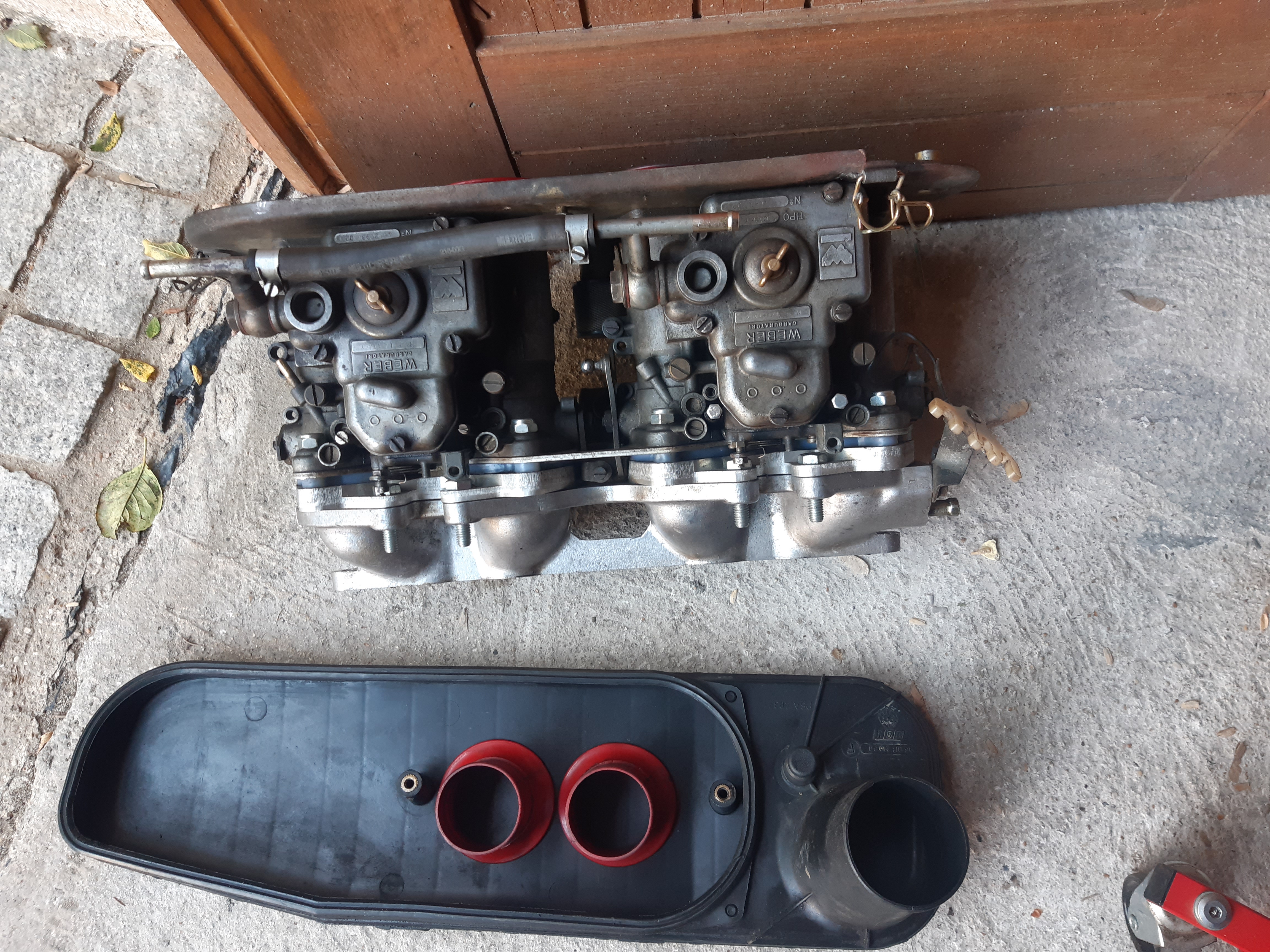

J'ai pris mon courage ou plutôt mes weber à 2 mains :mrgreen: pour les poser sur l'établi,donc déjà le soucis de butée d'un des leviers de starter résolu,une des pattes en laiton solidaire d'un des 2 engrenages était tordue,et donc decallait un des 2 cylindres de starter :blink: ,j'avais donc toujours un zest de starter sur le corps n°4 :wacko: probablement une cause de surconsommation <_<
Donc patte redressée,et c'est bon le levier revient bien en butée à present :ok:
Patte tordue
Patte tordue

2e soucis: trous ( enfin gouffre) à l'accélération,et ça empiré au fil du temps malgré verifs des gicleurs et passage en modif solution F des tubes d'émulsion :unsure:
En bougeant la commande d'accélérateur,c'est net,un carbu ne sort rien du tout en reprise,démontage et rien de flagrant ormis pas mal de dépôt au fond des cuves ...démontage en détail de la pompe de reprise,,en bougeant le levier,pas grand chose qui sort :blink: ,membrane ok pas percée,j'ouvre le petit tube en laiton avec la cloison de séparation ,une bille en sort ....c'est une bille anti retour en fait qui était bloquée par la cloison qui était trop enfoncée :mellow:=>renormalisation et on entend bien la bielle bouger à présent :ok:
Voilà tout est remonté avec joint neufs,et 4 beaux jets nickel en accélérant :yeah: :bien: demain remontage sur l'auto ,hâte de voir la différence
Messages : 5890
Has thanked : 730 times
Been thanked : 1029 times
Re: Ax sport ph2
C’est pas facile ces carbus… Faut vraiment remonter ça gentiment au calme et avec un peu d’attention.
Sinon c’est vite plein de petites bêtises qui finissent par mettre un bazard monstre !!!
Bien joué pour la recherche de ces détails. Fallait les voir. :ok:

Réglage de la synchronisation ,c'était tout à reprendre :wacko: Essais routier et impeccable,plus de trous à l'accélération :ok:
