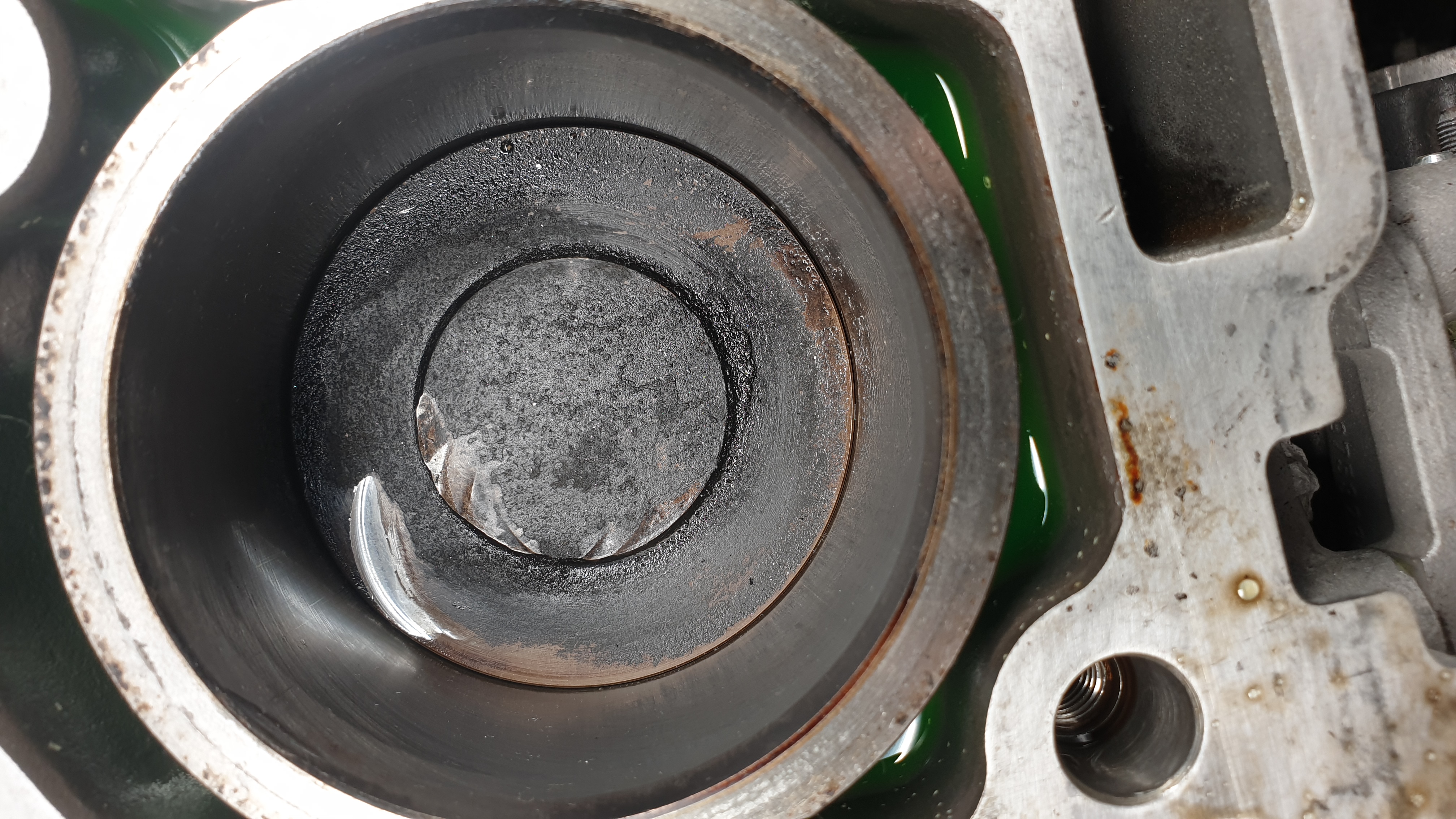

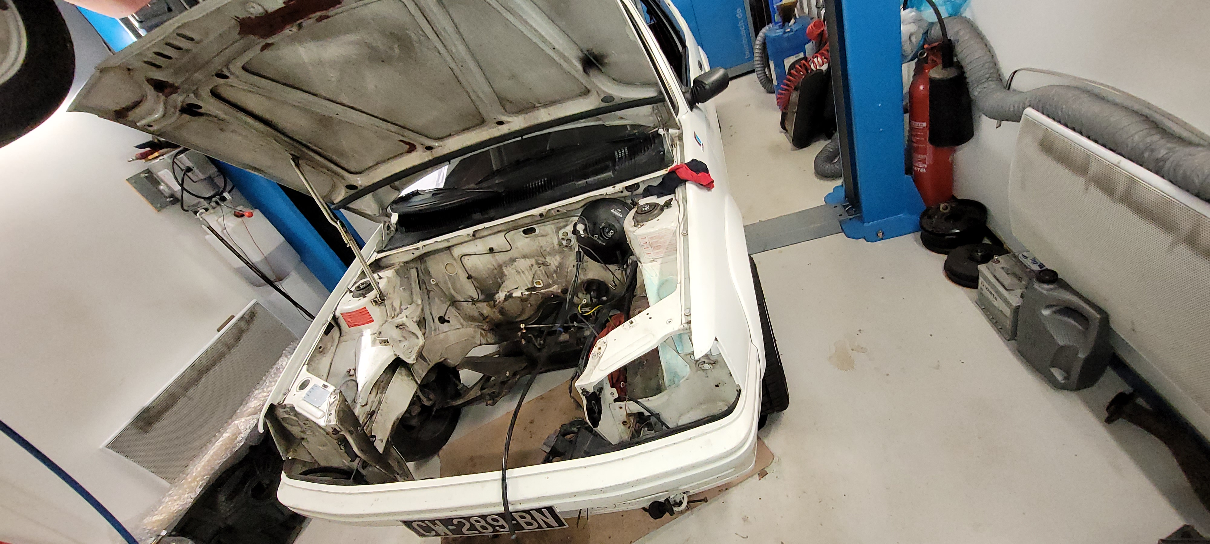

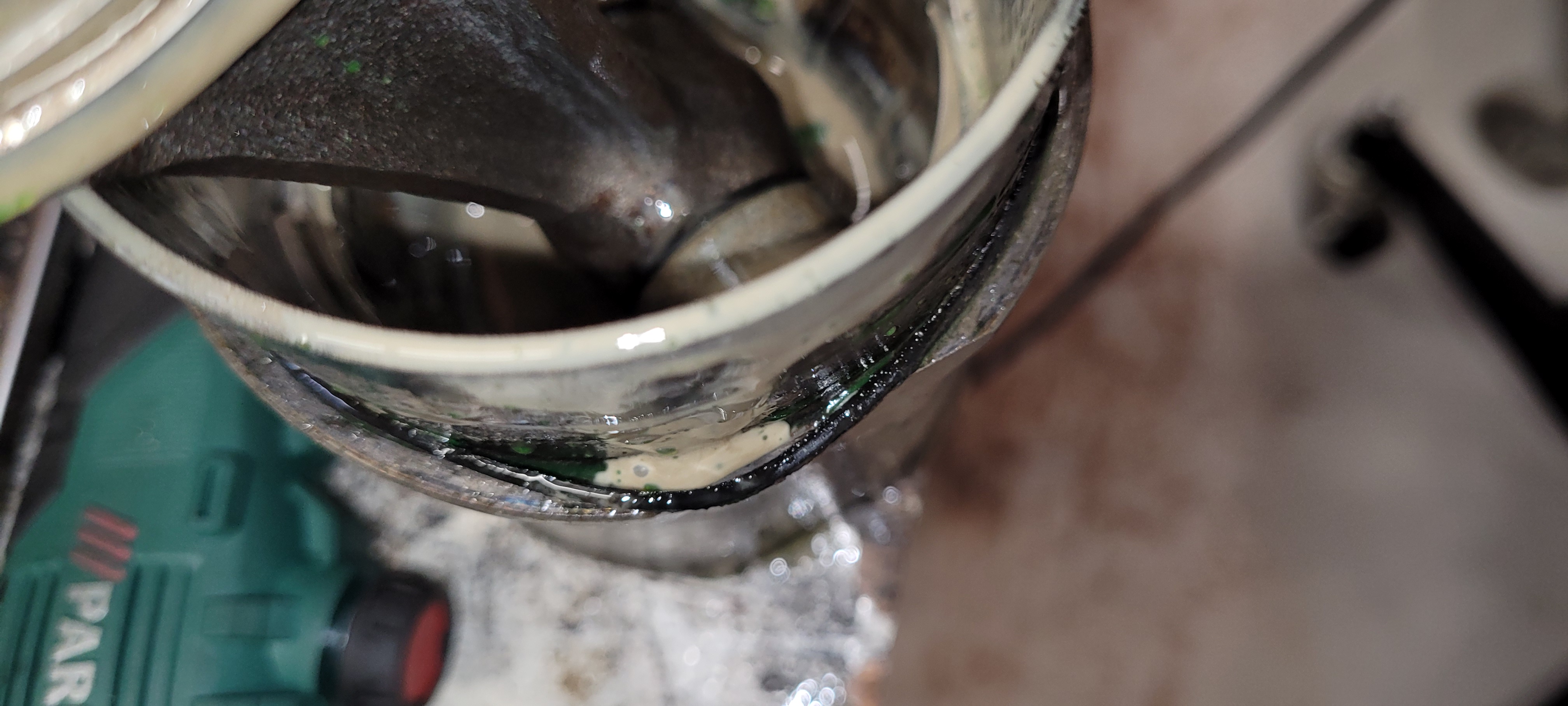

greg81 a écrit : 11 juin 2022, 08:31 Je viens de me repencher dessus le bocal c'est vidé pendant la nuit pas de liquide au sol... :mellow: J'ai démonté les bougies et le cylindre côté allumage est rempli de ldr c'est la merde :(
Le déni n'est plus possible...

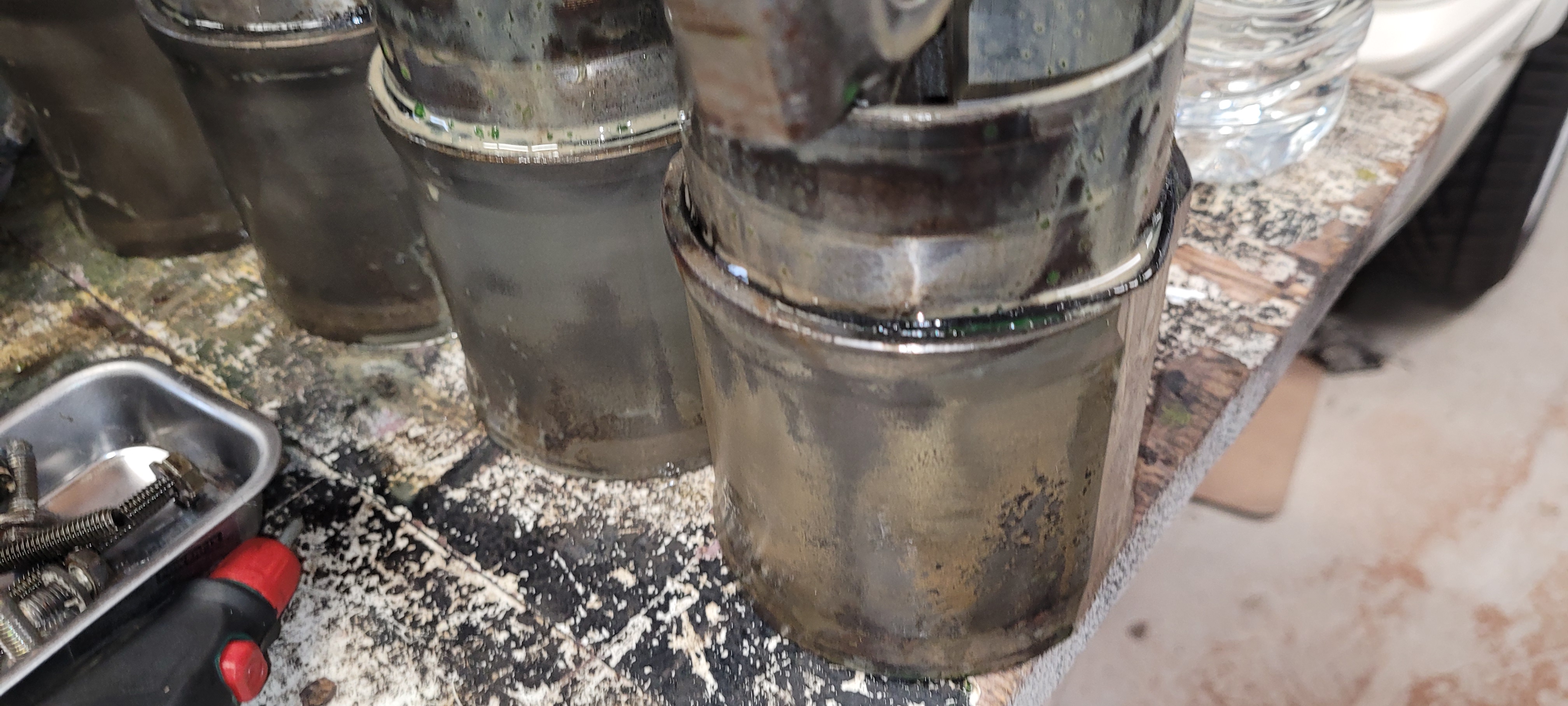

Hello everybody,

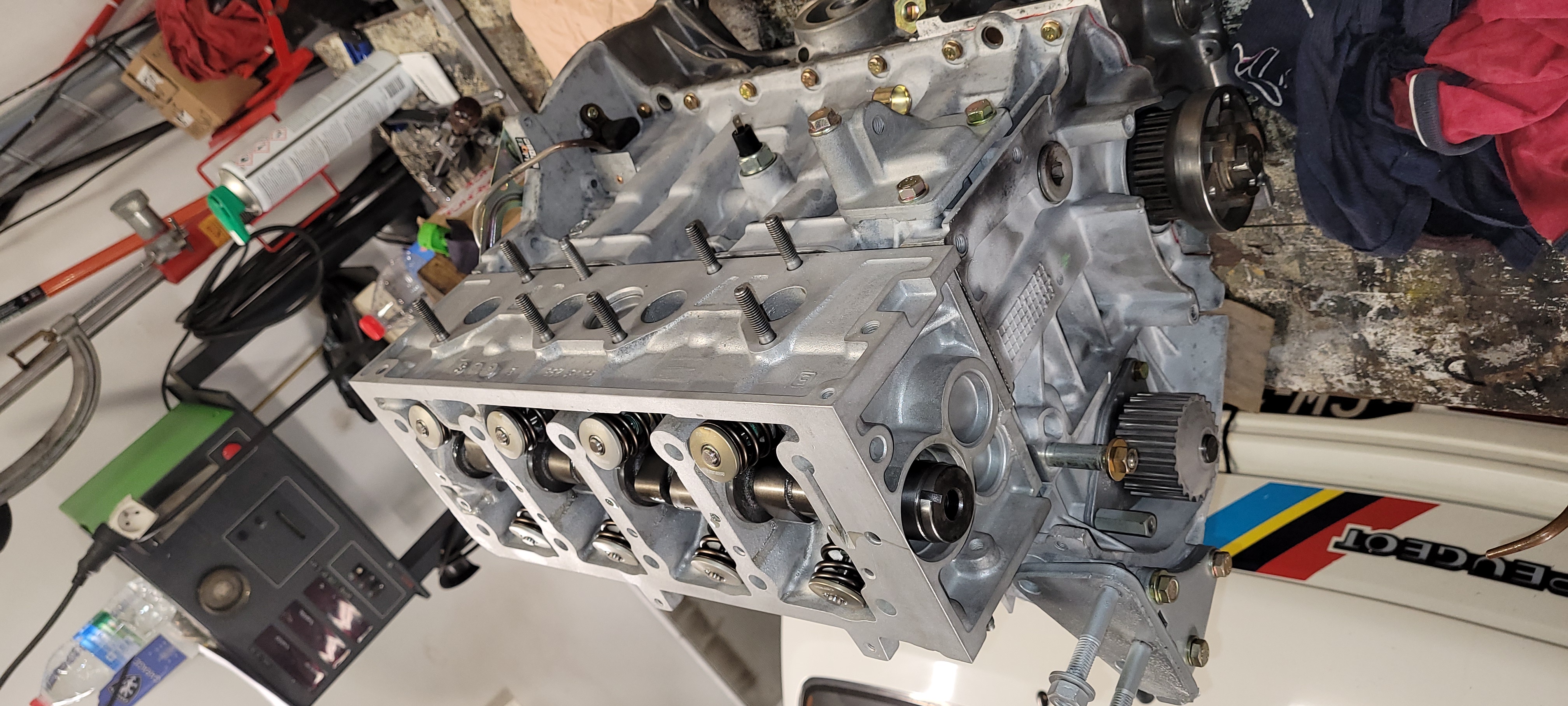

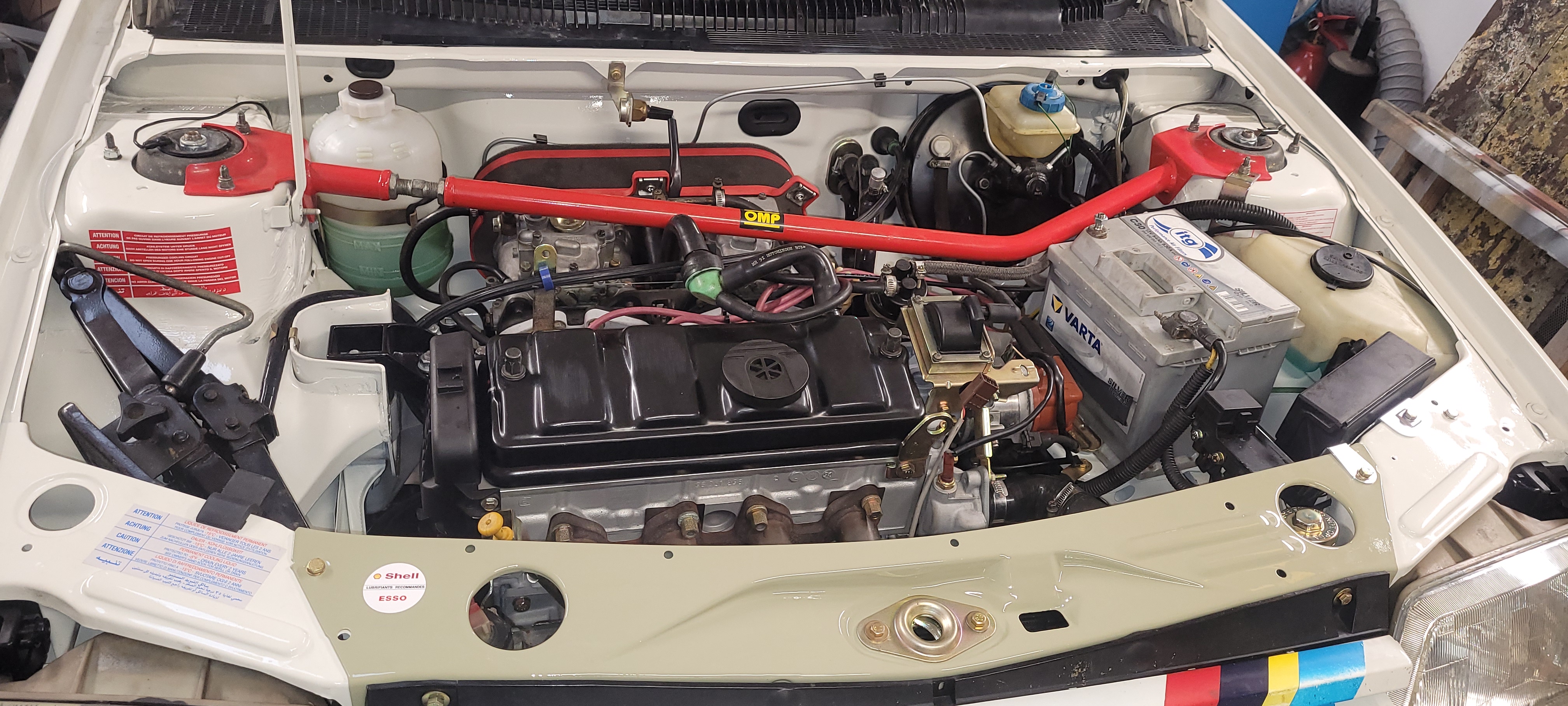

J'ai récupéré ma 205 qui a subi une petite cure de jouvence en Alsace chez Mr le gourou !
Trop content du résultat, il a fait du super boulot!
C'était pas le jdc de foutu mais les joints de chemises...
Du coup, il m'a refait un beau moteur tout neuf, chemises, pistons, arbre à cames cat cams avec les ressorts et coupelles, soupapes d'échappement etc...

Voilà trop content, il reste plus qu'à roder tout ça déjà 1000km de fait :ok: et le ct à passer en février !

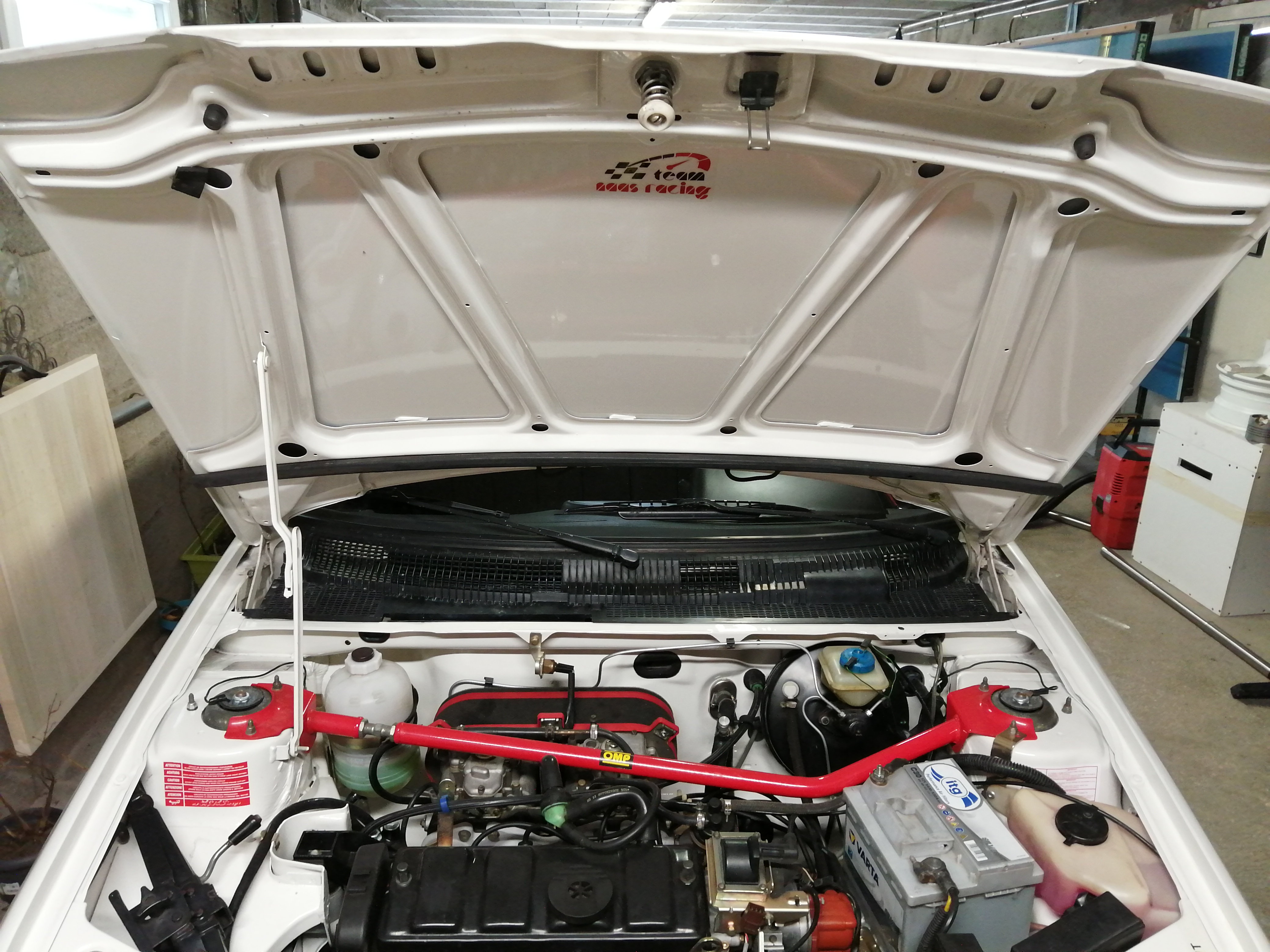

Petite sortie ce matin :ok:

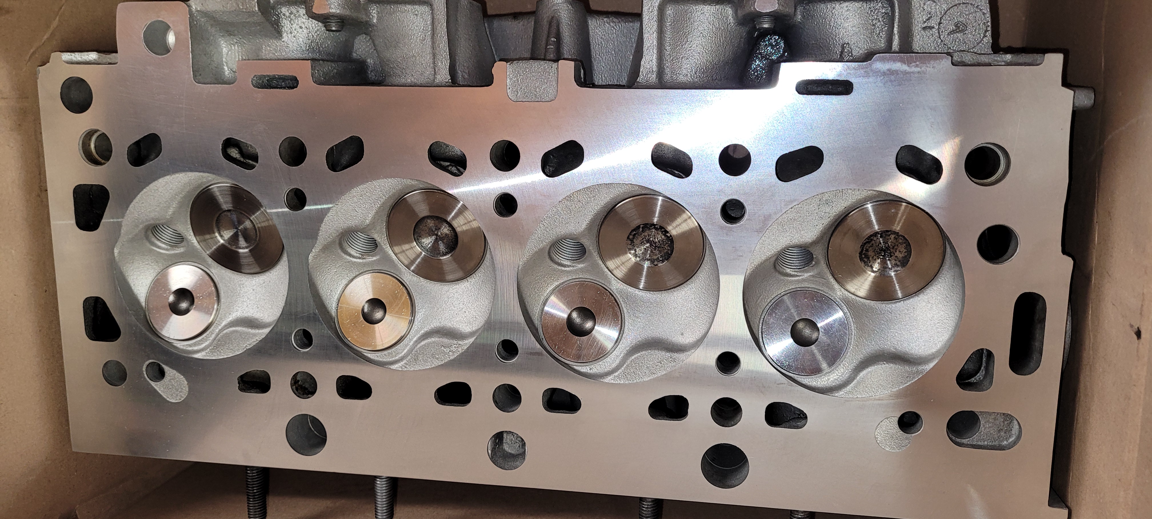

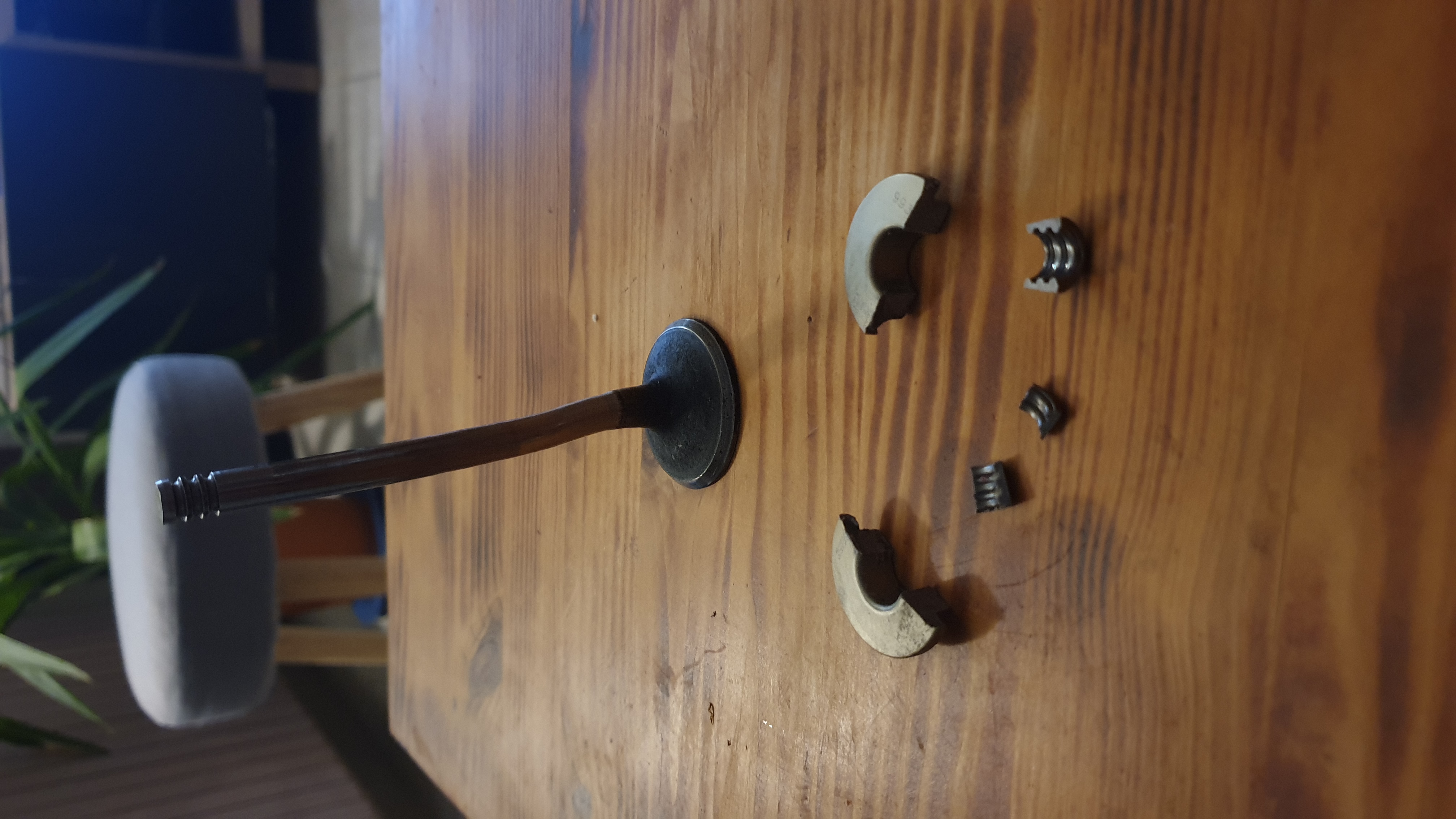

Hello everybody,
petite mésaventure en septembre après 6000km, une coupelle catcams fendue, une demi lune désintégrée et du coup une soupape tordue!
Une idée de la cause de cette casse?
Messages : 5905
Has thanked : 748 times
Been thanked : 1046 times
Re: 205 rallye phase 2
C’est tjrs difficile de dire pourquoi ça a cassé à cet endroit là.
Un défaut de la pièce semble être à l’origine.
Messages : 5237
Has thanked : 626 times
Been thanked : 635 times
Je pense que la demi lune de verrouillage a cassé et à entraîné la rupture de la coupelle :unsure:
Messages : 2554
Has thanked : 100 times
Been thanked : 89 times
olivF2000 a écrit : 24 févr. 2024, 09:39 Je pense que la demi lune de verrouillage a cassé et à entraîné la rupture de la coupelle :unsure:
Ou c'est la coupelle, en se cassant, à entrainé la casse d'une demi lune
Has thanked : 813 times
Tu as quoi comme arbre à cames ?
greg81
Messages : 307
Has thanked : 203 times
Been thanked : 61 times
Message par greg81 »
naas olivier a écrit : 24 févr. 2024, 11:12
Quand j'ai enlevé le cache culbuteurs les demi lune étaient plus en place comme sur la première photo!
balouba a écrit : 24 févr. 2024, 13:36 Tu as quoi comme arbre à cames ?
C'est un catcams 4901105 284°.
