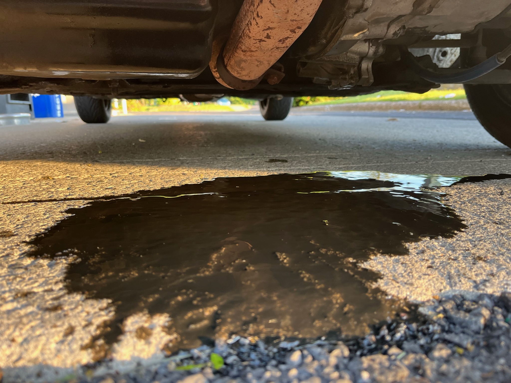

Alors aujourd'hui j'étais en route pour le Concours d'Elégance de Greenwich. Le Rallye avait été invité dans le cadre d'un groupe d'homologation. J'avais hâte de vous montrer les photos les amis ! Elle a été parfaite jusqu'ici ce printemps et cet été...

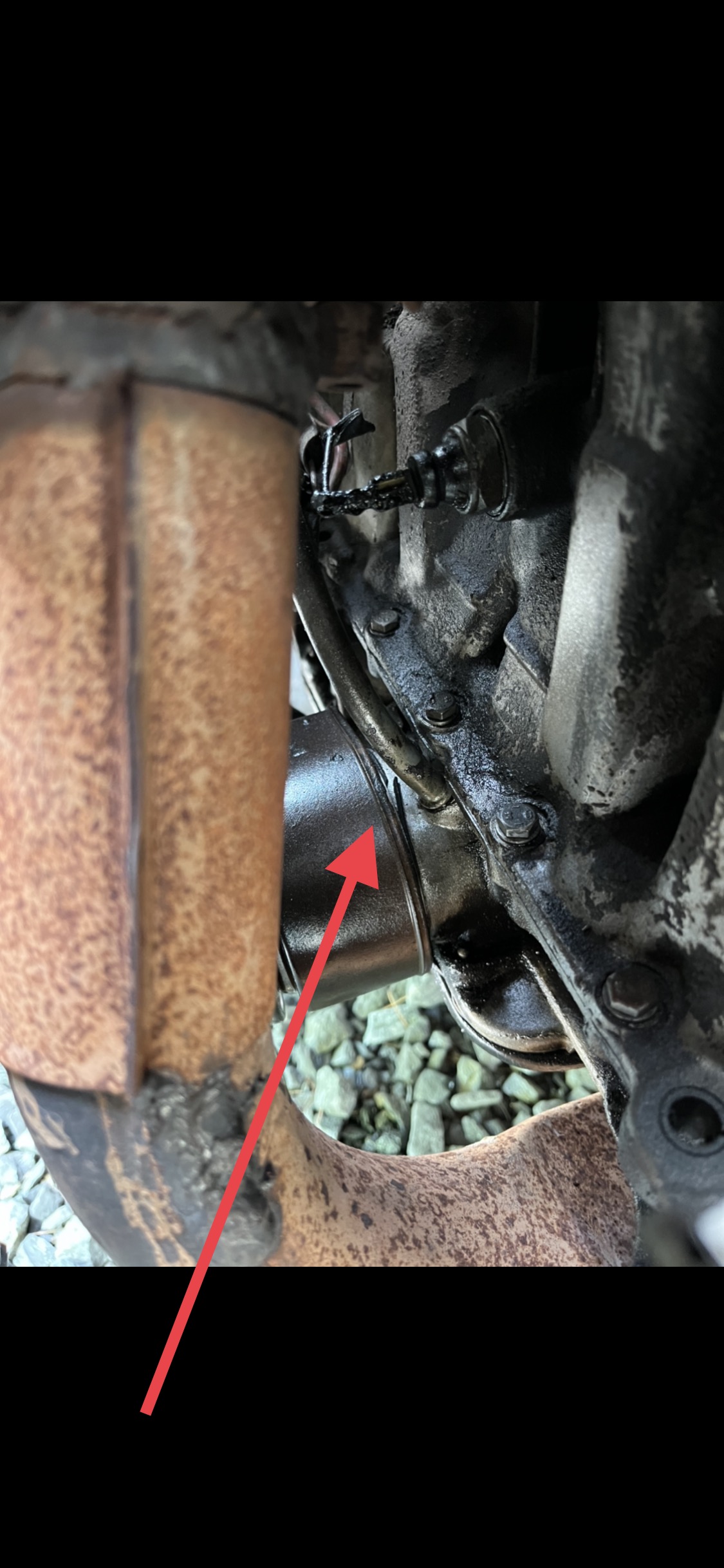

Après une heure dans mon voyage de trois heures, je me suis arrêté pour l'essence. Le Rallye tourne à merveille. Je fais le plein d'essence, ralenti pendant 5 minutes puis voyant d'huile. Je regarde dehors et il y a peut-être un litre de 10w40 sous la voiture. Il a refroidi, j'ai éteint et j'ai attendu. Plus tard, j'essaie d'ajouter plus d'huile et je peux voir la fuite derrière le filtre à huile.
Est-il courant que le joint derrière le filtre se casse ? Et, est-ce pour une unité de chauffage/échange ou est-ce simplement un support de filtre à huile qui va dans le bloc ?
Le Rallye malade a ramené la remorque à la maison.
- Messages : 19681
- Has thanked : 1616 times
- Been thanked : 1153 times
Re: Marée noire à New York !
Le joint de l'échangeur a lâché
Il faut le changer

En effet! Merci Jean! Connaissez-vous le numéro de pièce ou si un joint de filtre à huile peut être utilisé à la place ?
Et... le démontage de l'échangeur consiste-t-il simplement à enlever les tuyaux puis à dévisser le boulon creux ?
Vidanger l'huileNewYorkRallye a écrit : 06 juin 2022, 15:07En effet! Merci Jean! Connaissez-vous le numéro de pièce ou si un joint de filtre à huile peut être utilisé à la place ?
Démonter le filtre à huile
retirer l'échangeur
changer le joint
et remonter le tout + faire les pleins et les purges.
Tu peux constater que nous n'avons pas démonté les durites de liquide de refroidissement.
C'est possible de tout laisser en place sans le vidanger ni enlever les tuyaux.
Il fuit également par le pressostat d'huile. Deux pour une affaire de fuite d'huile!
je crois que c 'est pareil sur la mienne ..pour le pressostat d'huile , il faut un joint de bouchon de vidange d'huile moteur ..
