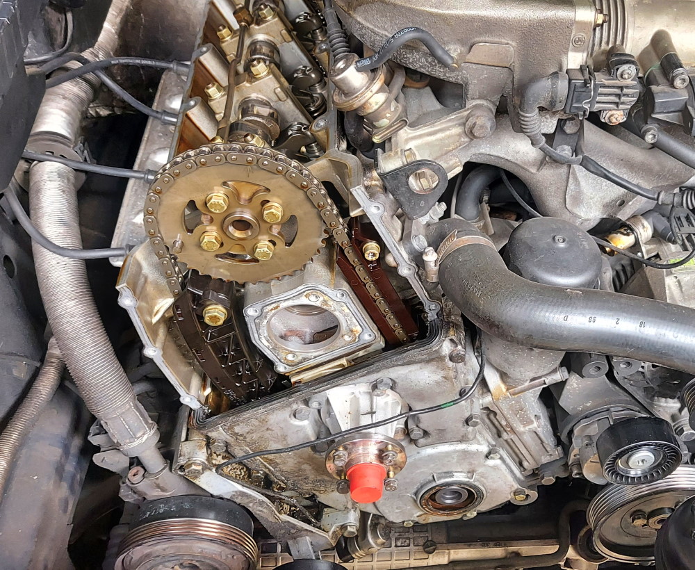

Il y a 15 jours, je me suis attaqué au gros sujet de ma 316i.
Lorsque je me gare (et depuis des années, pas taper
), la voiture laisse une tâche d'huile au sol
Par le passé (2017 je crois déjà), j'ai remplacé (plusieurs fois car j'avais un doute
ne me juger pas) le joint du carter d'huile. Opération pas si facile sur ce modèle avec moteur longitudinal.
Puis, mi 2020, par dépit, j'ai emmené ma voiture chez un mécano qui a mis la voiture sur un pont, a nettoyé le dessous, et m'a dit que c'était le joint spi de sortie de vilebrequin. Il me l'a changé moyennant quelques centaines d'euros. Je suis bien content qu'il ai "débloqué" le gros écrou
Après cette opération il m'a dit "hey, le joint spi, c'était bien de le remplacer, mais la fuite est ailleurs", effectivement, lorsque j'ai remplacé le joint de support de filtre à huile j'ai remis un vieux joint par erreur, mai quel c*n, vraiment, ne juger pas
Après tout ça, j'ai quand même des tâches d'huiles (mais moins
) lorsque je me gare

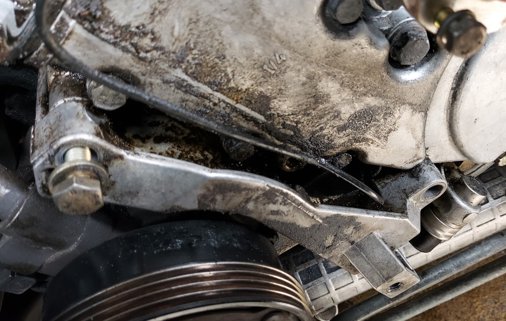

Cette année, je me suis décidé à changer le / les joints au niveaux du carter de distribution.
Voici l'était de grassitude du bloc à cet endroit:
C'est quand même assez laid. Pas que ça fuit à grosse gouttes, mais je pense que l'accumulation fait que à un moment ça doit couler j'imagine
J'ai même pas tout photographé, j'ai déposé la poulie d'entrainement de la climatisation. Cela laisse la place à l'outils spécial que je me suis offert, car vivant dans le luxe et l'opulence, j'ai pu me permettre d'acheter ce truc qui vaut bien 4 fois le prix du joint à remplacer
consolation, il est compatible avec le moteur de la 528i (même si j'espère jamais en avoir besoin) et le moteur de la 318i touring e30 de mon frère.
Il se met donc en lieu et place de la poulie et permet de forcer sur le gros écrou central serré normalement à 400N.m.
Je m'attaque donc à ce qui est censé être "le gros point bloquant" de cette opération, mon frère m'a prêté cette barre de force avec un carré 1/2, c'est top.
Au final, je n'ai même pas eu l'impression de forcer (alors que j'ai rien dans les bras hein
Comme j'aime bien faire des trucs propres des fois, j'ai acheté (entre autre) une nouvelle vis chez BMW, ça fait plus propre !
Vu la tronche de l'autre, le mec s'était fait iéch en 2020 pour la démonté (de ce qu'il m'a dit aussi
) Merci à lui, je ne regrette pas mes 300e quand même

C'est quand même bien ces bagnoles prévues pour avoir 6 cylindres, ça laisse de la place pour les gueux qui n'ont que 4 cylindres !
A partir de là, c'est de la dépose simple
Pour la partie basse, le support de climatisation (pas de soucis avec celui de la 205
) qui gêne pour déposer le carter de distribution inférieur
Et là c'est le drame. J'identifie 3 vis, je fais 3 fois le tour de la pièce au touché, je dépose même la bobine d'allumage pour y voir plus, mais non rien, je perds un temps fou. Je fini par chercher la référence, puis une fois la référence en main, je trouve des photos.
Il reste donc une vis inaccessible
Il a fallu défaire la fixation supérieur du compresseur de clim pour le décaler et enfin dégager la dernière vis (le cliquet ne passait bien bien entendu, à la clé à l'ancienne ).
Tout ça pour décaler le support et déposer le carter (les heures sont dans le nom du fichier..... 11h06 -> 13h56 en prenant le temps de manger hein)
