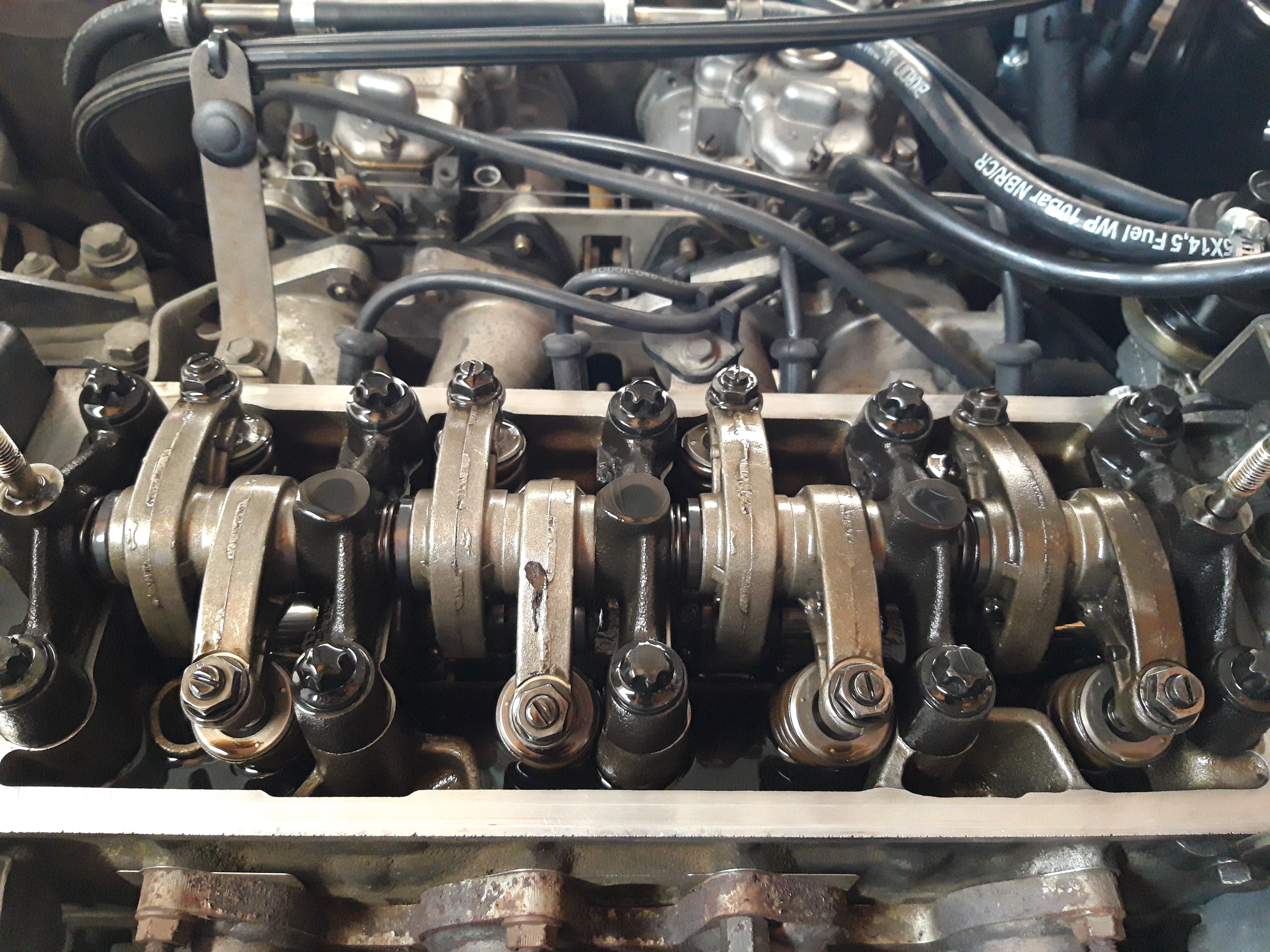

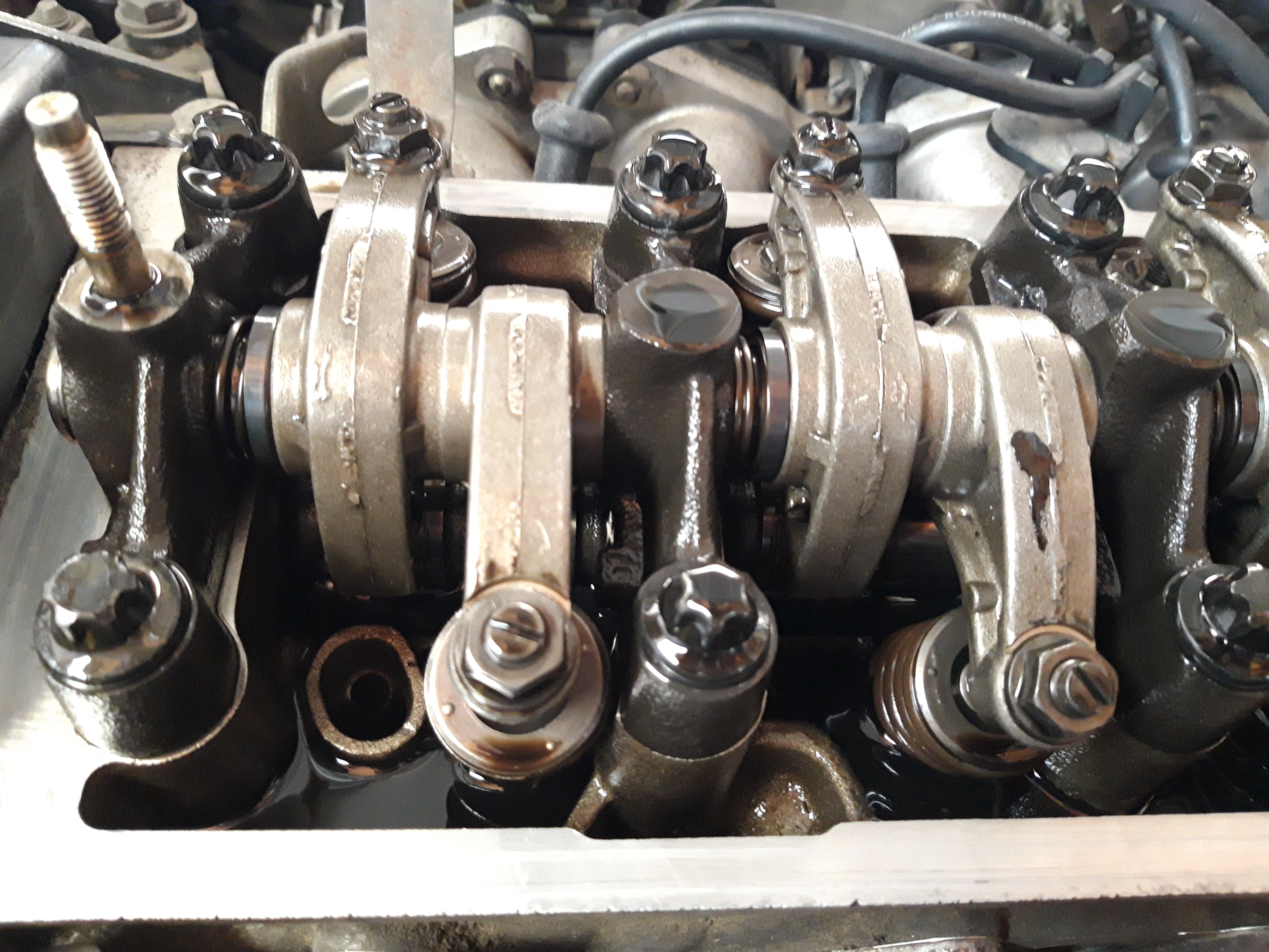

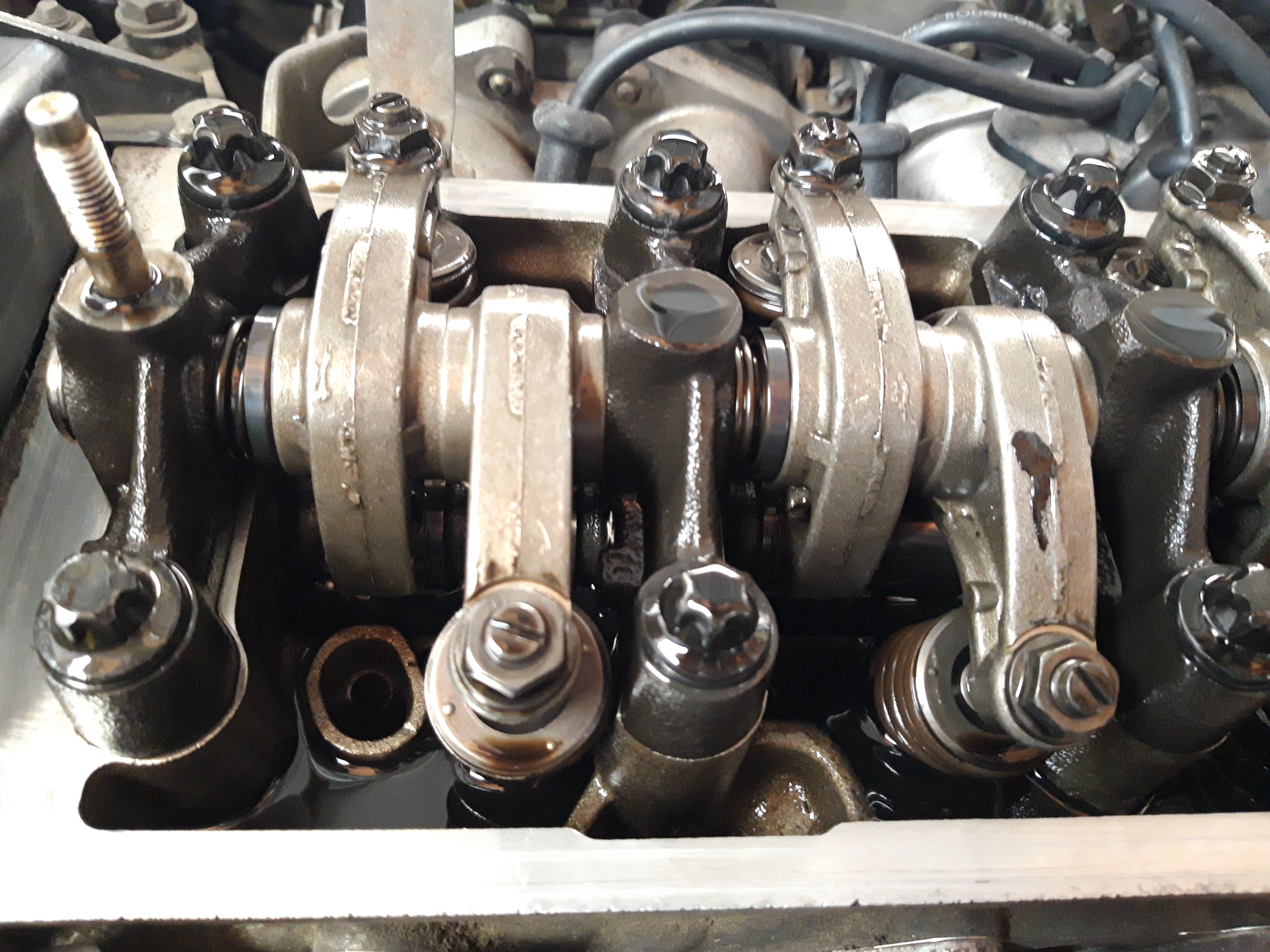

Après avoir pris un peu de recul, je pense plus à une présence importante d'humidité entre déflecteur et couvre culasse.
C'est là que se concentrait la mayo.
Au niveau des culbuteurs, l'huile est belle.
J'ai nettoyé le couvre culasse, je vais faire une bonne vidange, rouler un peu et refaire un constat.
Je vais en profiter pour changer mes entretoises, une commence à fissurer.

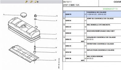

Je savais que je l'avais partagé:
viewtopic.php?f=16&t=41032&start=16 :ok:

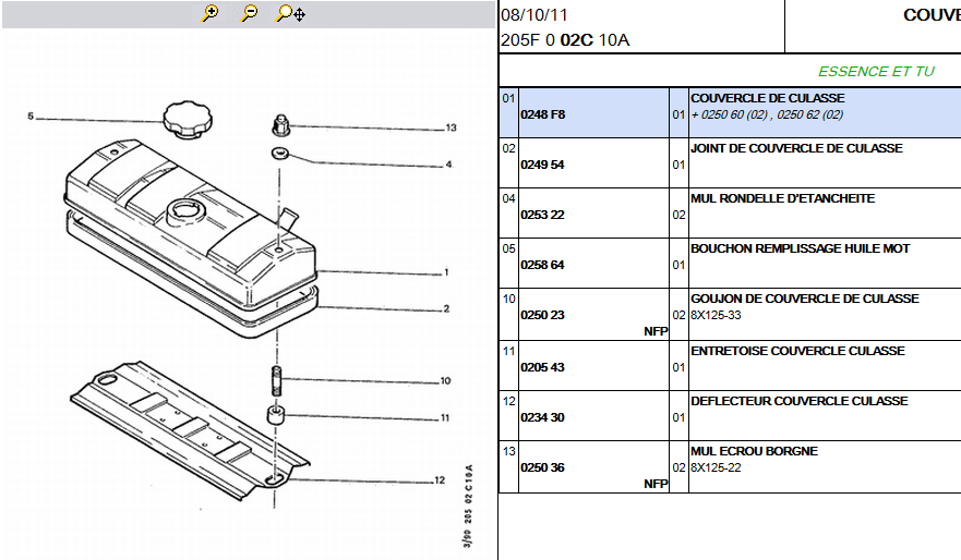

Rallye 2 a écrit : 09 mai 2022, 21:28 Salut, si les entretoises sont encore dispo chez Peugeot pense à nous remettre les réf :ok: j en aurait besoin aussi merci....
Normalement ils fournissent maintenant des entretoises métal à moins qu'ils soient revenus au plastique ? :unsure:

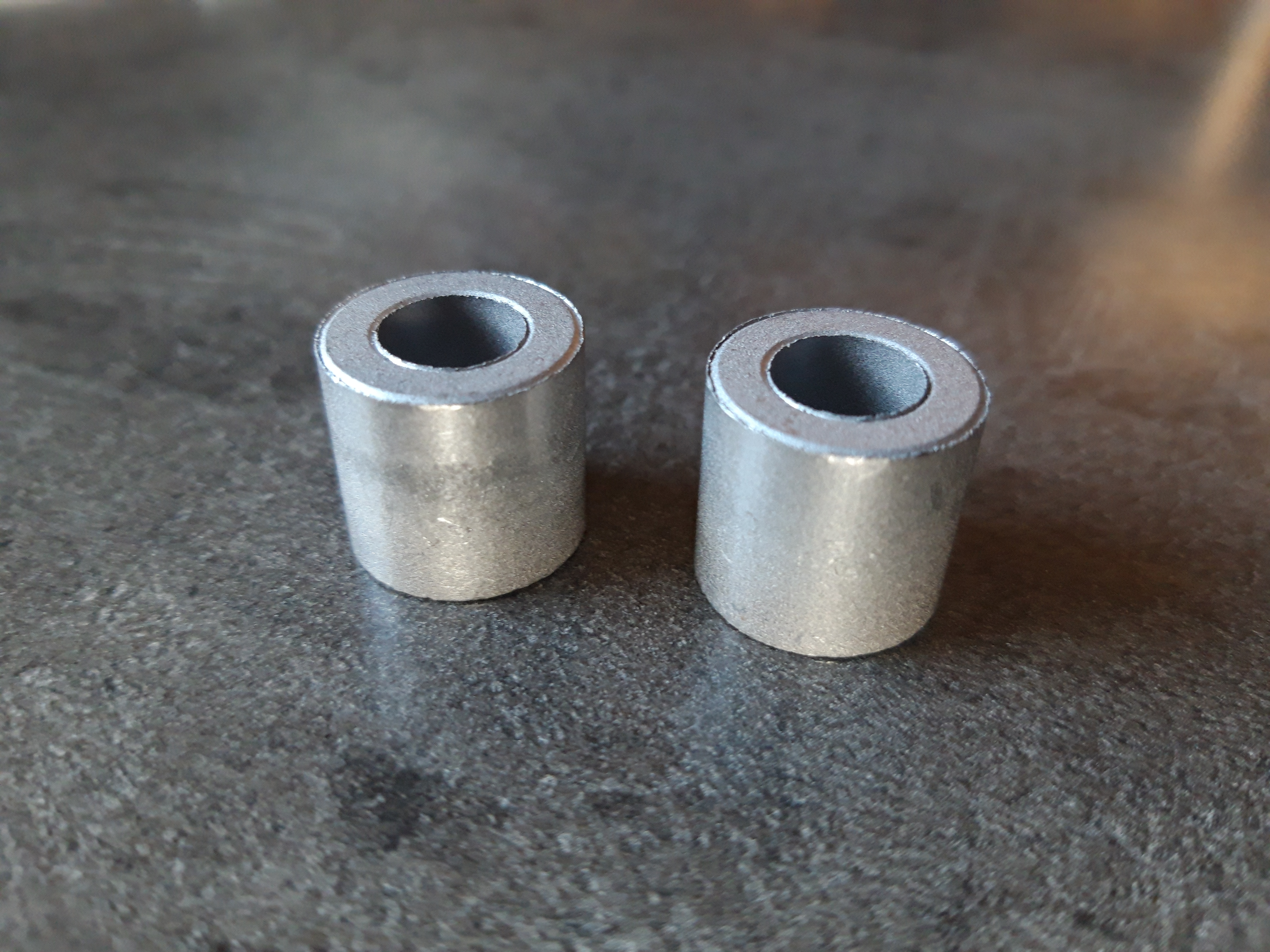

Effectivement, c'est maintenant une simple pièce tournée en acier

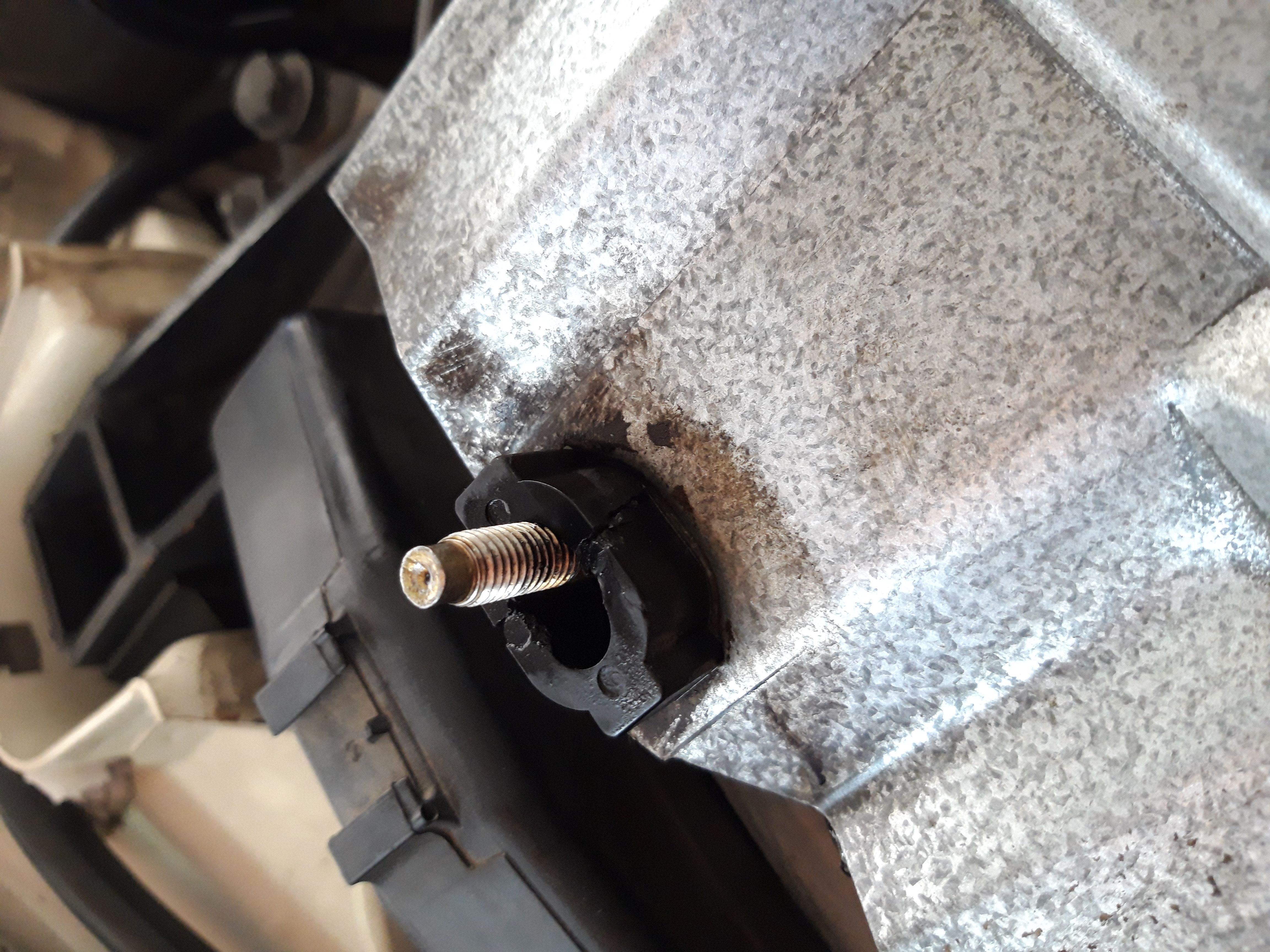

Alors avec celles-ci attention à l'état du cache culbuteurs au niveau de la portée des cales : si il est légèrement déformé suite à un serrage excessif tu risques d'avoir des fuites car le joint ne plaquera pas bien.

J'allais dire la meme chose ca m'est arrive, la portee un peu deformer, et juste serrer comme il le faut pas trop sinon ca a tendance a se deformer un peu plus. ;)
