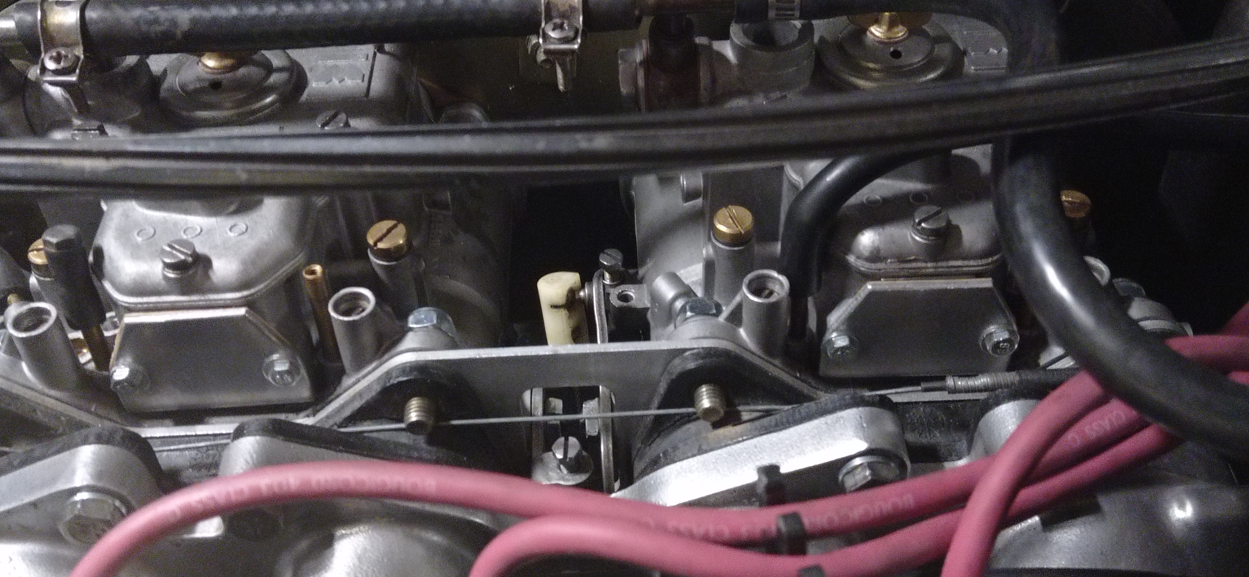

Carburateurs: Passage aux ultrasons, remplacement des joints (pochette du club), condamnation des starters, tout les gicleurs restent d'origine.
Pour la condamnation des starters, j'ai bouché l'alimentation de ceux ci, en fond de cuve, comme cela se faisait sur les Berlinettes, ou
les Gord, un morceau de baguette de soudure de 3,2, légèrement conique enfoncé dans le puit d'alimentation.
bouchage des puits de starter

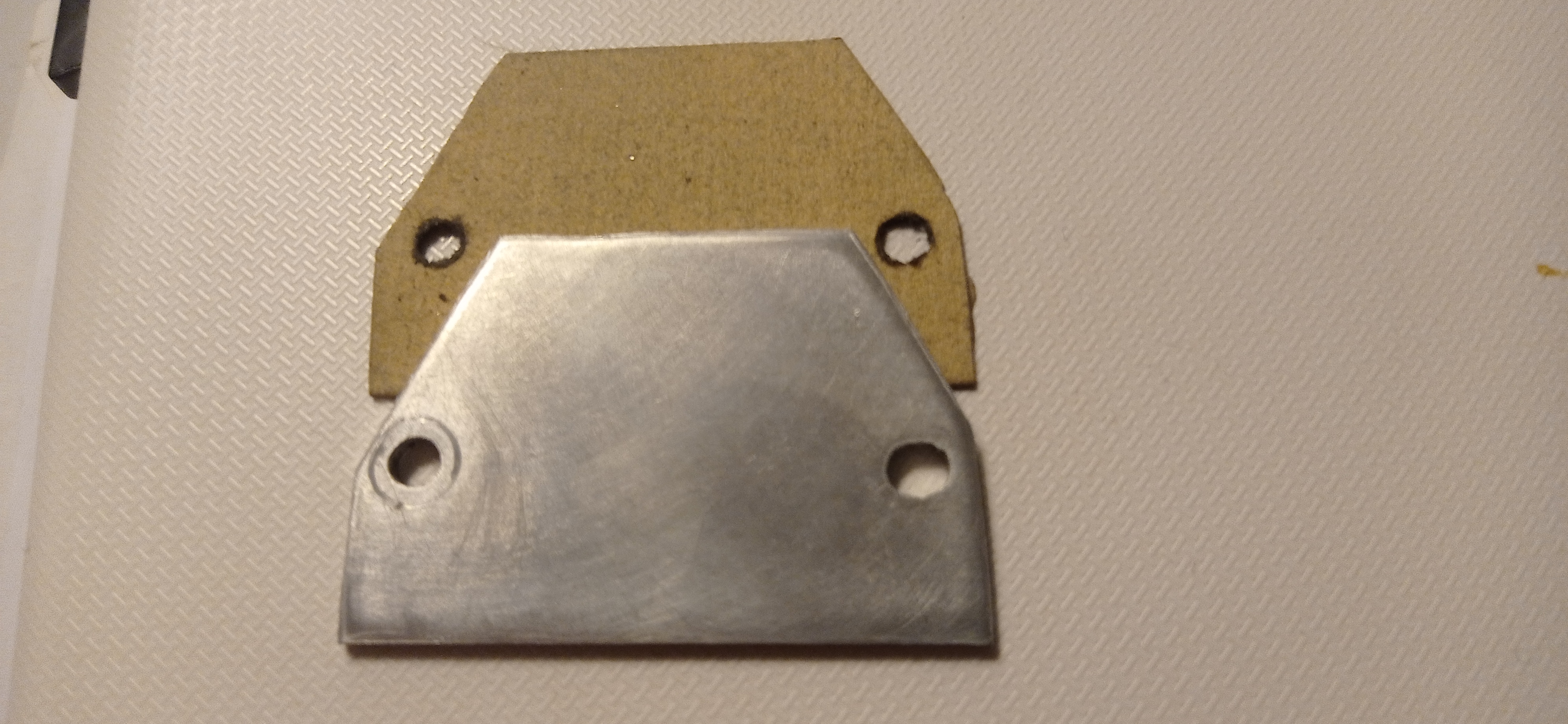

J'ai remplacé les clapets, par unmorceau de stub en acier chromé, et j'ai bouché la partie commande par une plaque alu, avec joint.
plaque d'obturation des commandes de starter
Plaques montées sur les carbus
plaques en place
plaques en place
Synchro:, au moyen du Carbtune......Nickel

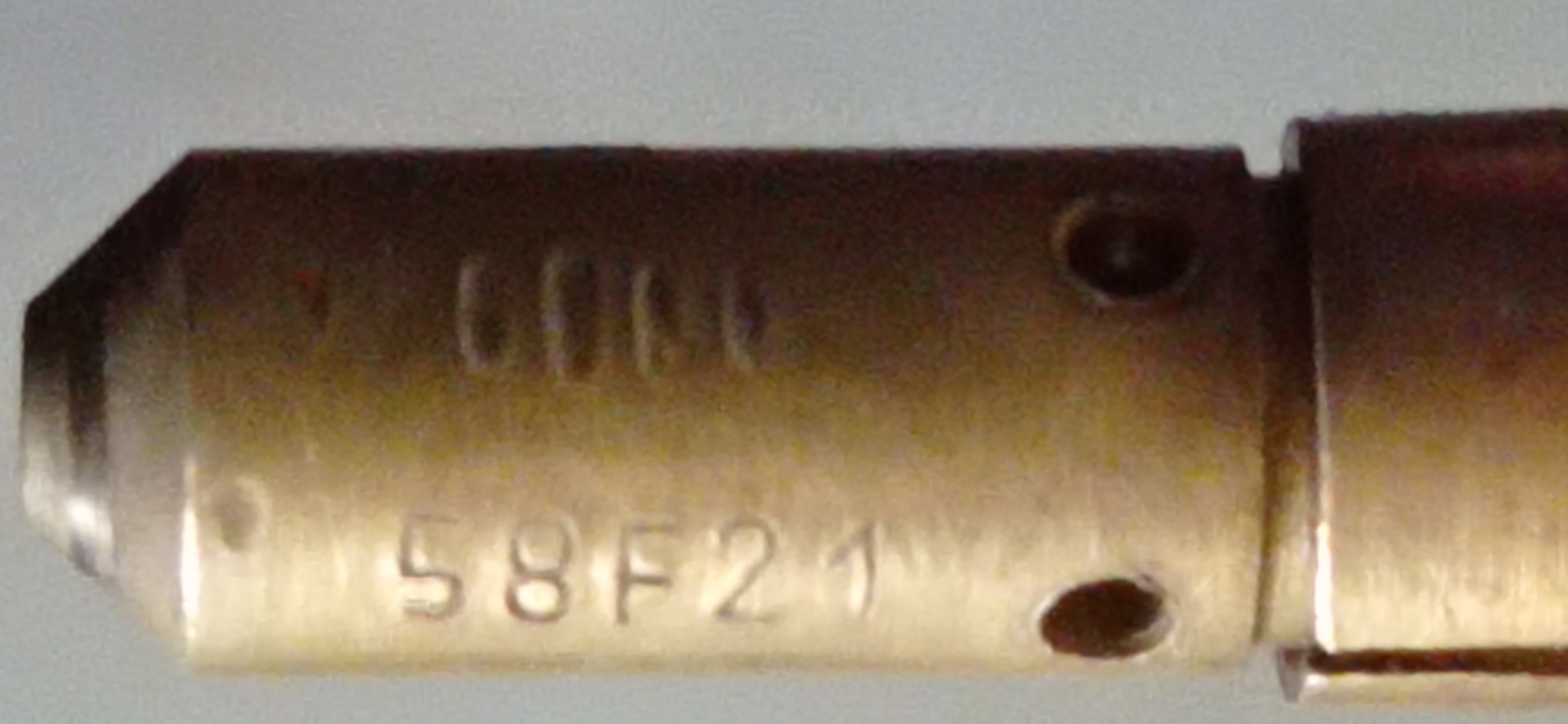

Je suis donc aller le voir dans son antre, et malgré que la groupe N tourne bien, et était bien réglée, selon lui......je lui ai proposé que l'on fasse un essai avec les 55 F8.
Lors du démontage des gicleurs de ralenti on a été surpris, ce sont des 58 F21, percés de 4 trous(voir photo)
gicleurs de ralenti présents sur la groupe N
Comme la progression était correcte, on ne les a pas changé.......quelqu'un connait il ce type de modif, et qu'apporte t' elle....?????

Jean,
c'est bien possible, il y a bien 4 trous sur ces 58 F21, mais si ils existaient déjà, là ils ont été certainement été agrandis, car le perçage, n'est pas un perçage d'usine, il y a encore des bavures....ça fait un peu bricolo.
Question subsidiaire, aurais je un meilleur fonctionnement avec des 55 F8......sachant que là, il n'y a pas de trou à l'accélération, et la montée est linéaire...?????
Les 55 F8 que j'ai acquis, n'ont pas de trous....

Je me posais la question de la mise en place des gicleur de ralenti 55F8, mais lors du démontage, les 58F21, avaient été retouchés, et après quelques essais sur route, nous avons jugé que la voiture ne faisait aucun a-coups , montée bien linéaire jusqu'à 4 000 t, et beaucoup plus vive ensuite jusqu'au rupteur... donc on ne change rien.
58 F 21, modifié

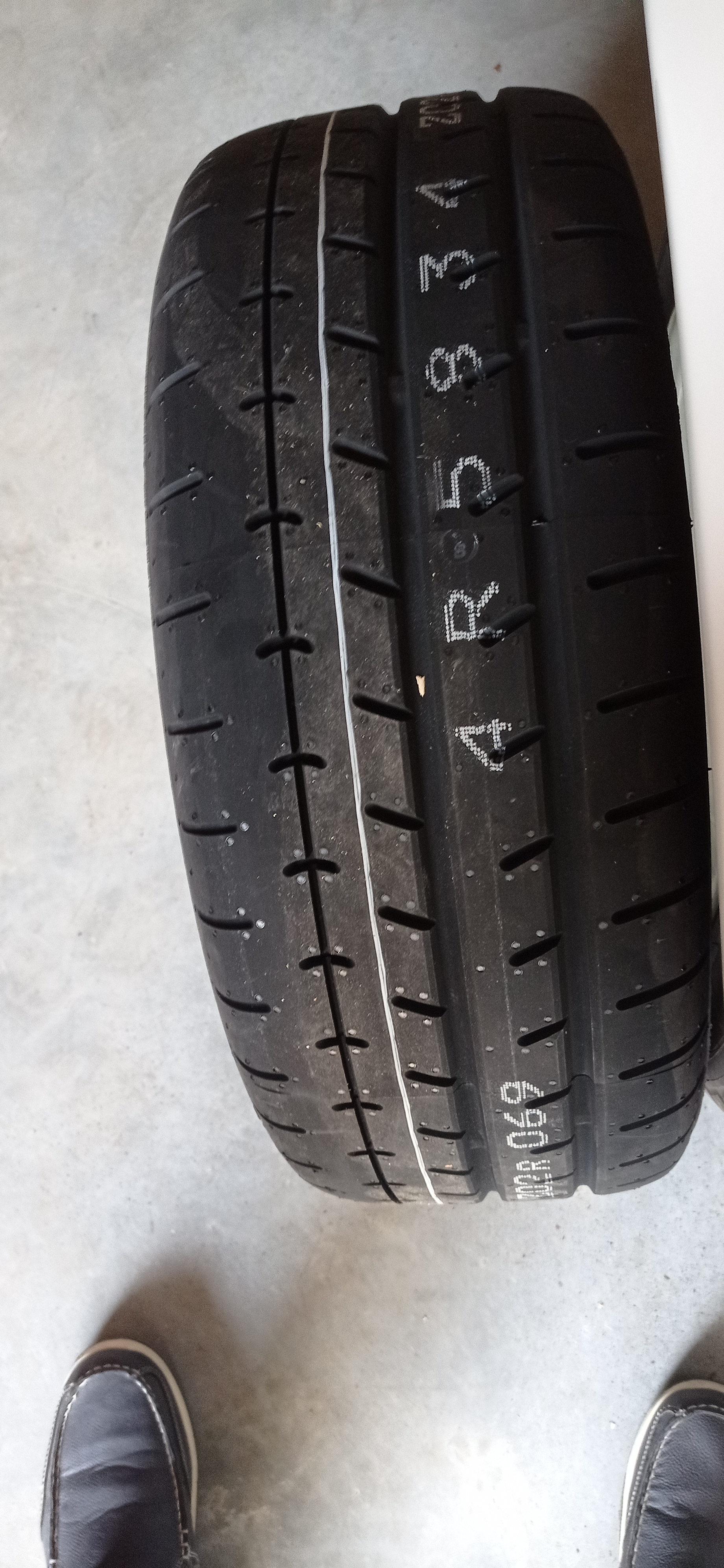

Pour l'occasion, on allait changer les chaussettes d'Aglaé, j'ai dans un coin d.e mon Garage 4 jantes Technomagnésio en 6 x 14...ET 16,
les technomagesio en 6 x14
une fois thermolaqués
après les avoir thermolaquées, il fallait leur trouver de quoi bien s'accoupler...le choix s'est porté sur des Yokohama ADVAN AO52, un semi slick homologué route......il vaut mieux avoir la preuve que c'est vrai, car la différence n'est pas frappante.
ADVAN AO52
ADVAN AO52
Une fois montées
Une fois montées
Avant le départ
Avant le départ
