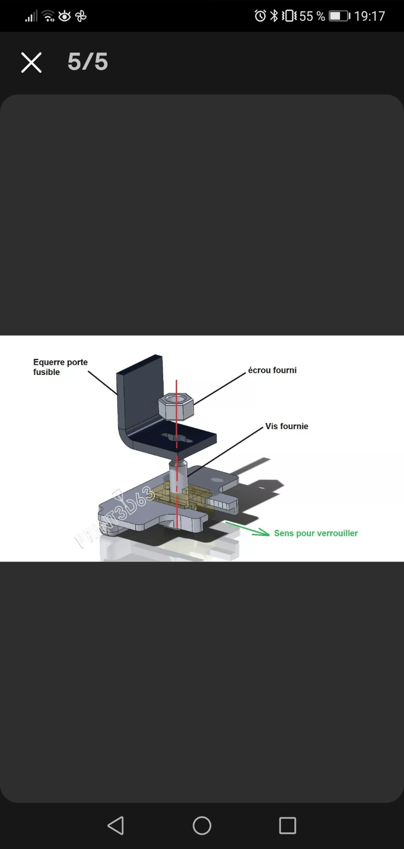

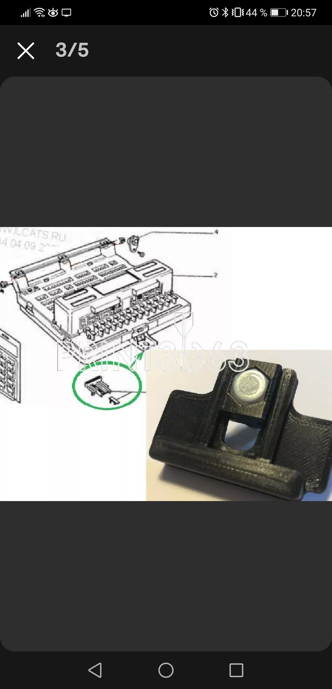

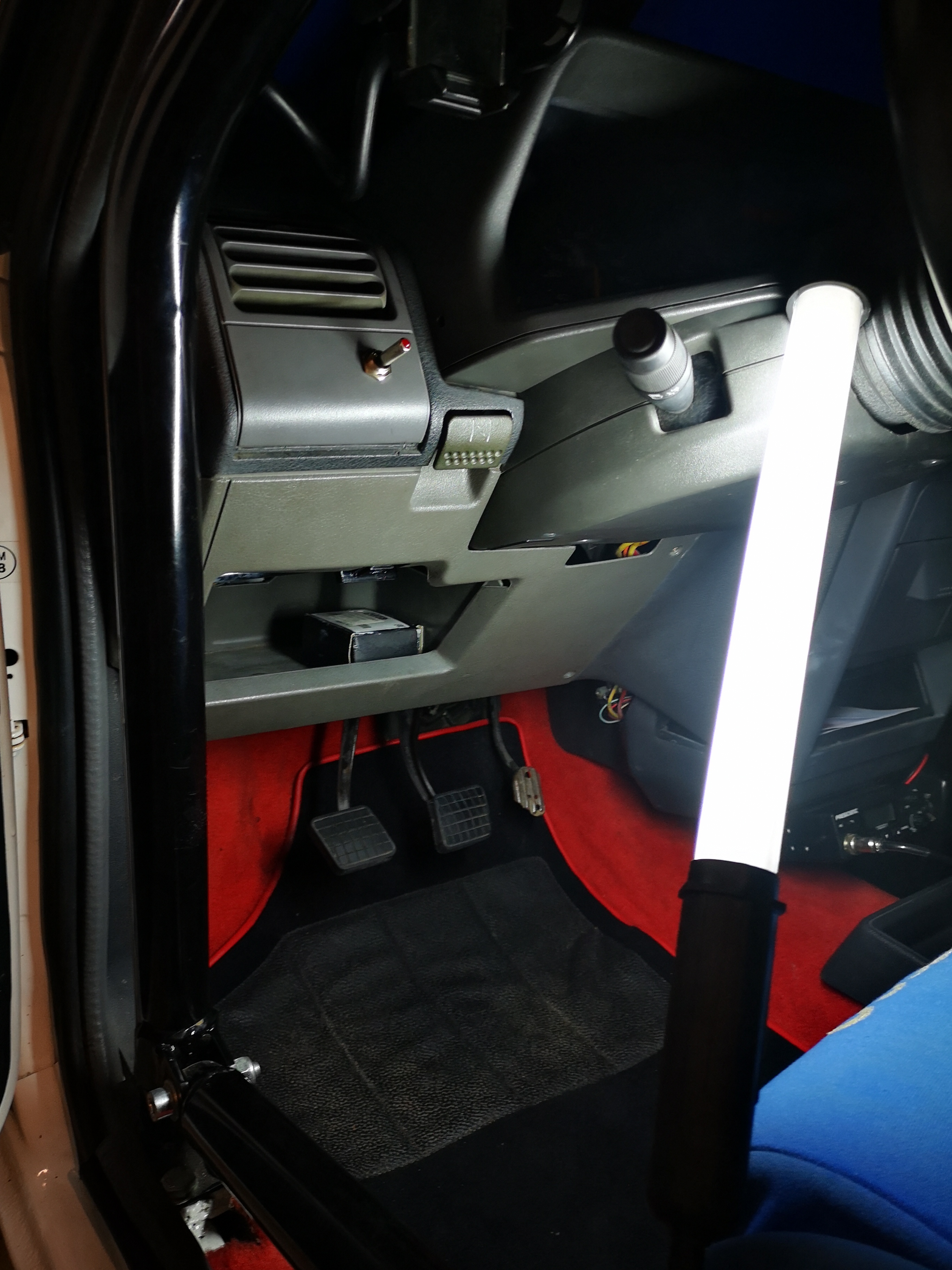

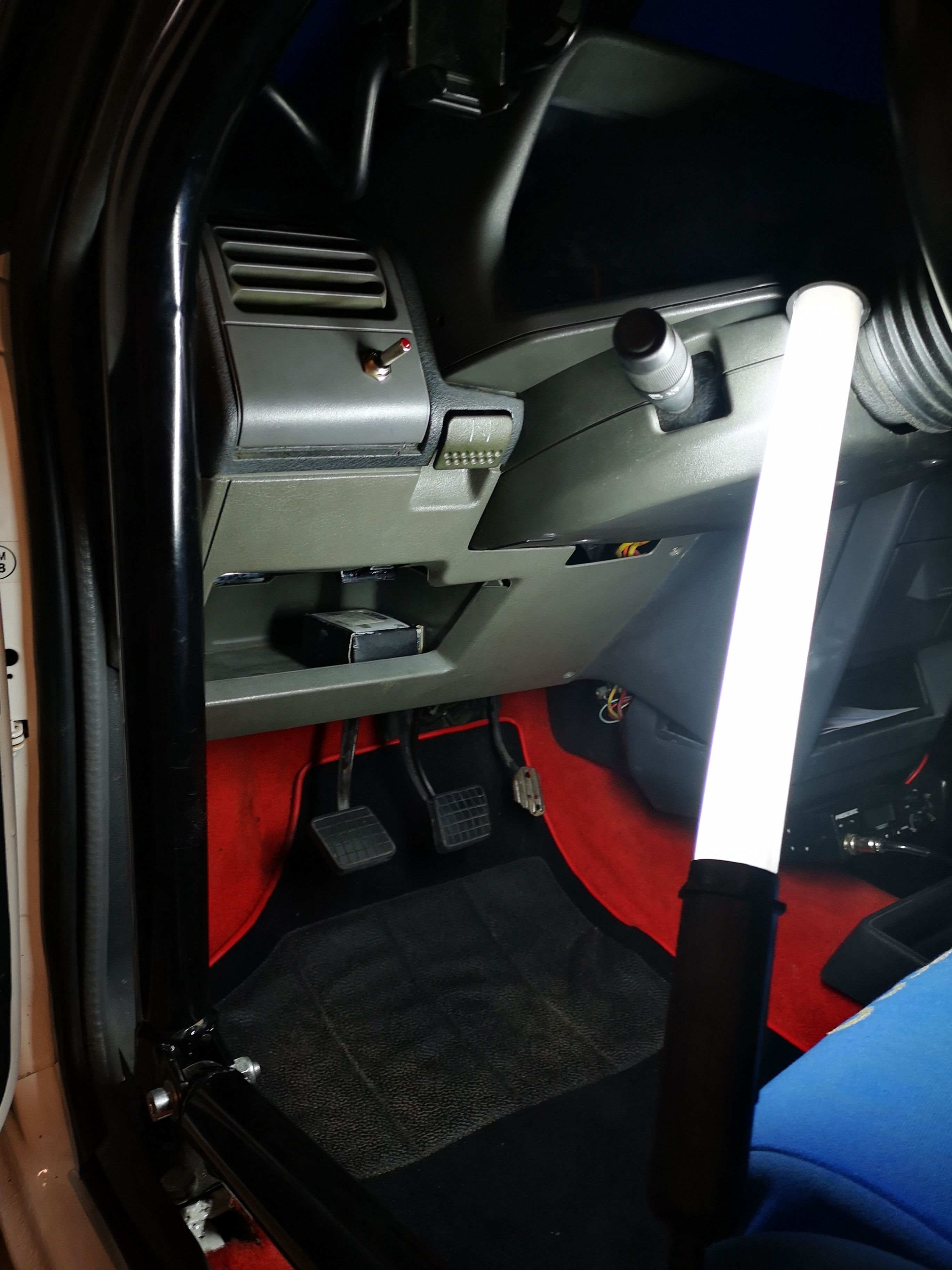

Ce soir montage du support de boîte à fusible, support trouver sur eBay fait en impression 3D, franchement ça fait le job, ça m'a permis de remettre comme il faut mon starter et l'ensemble de la garniture, prochain achat un pivot :ok: et je vais voir pour faire refaire mon cône :ok:
