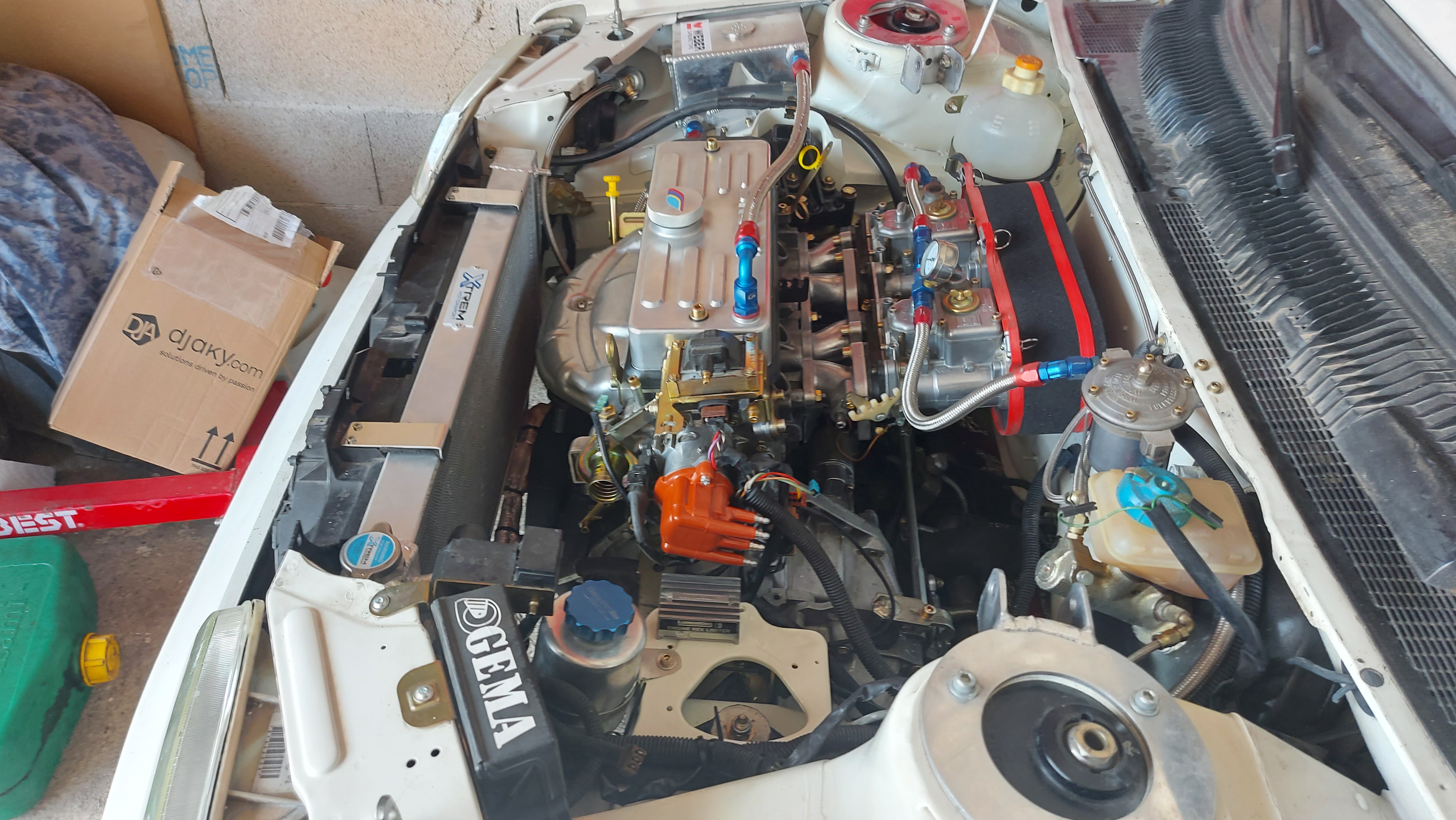

Aujourd'hui, j'ai profité d'une journée de RTT pour monter enfin mes platines: :ok:
Il ne reste plus qu'à percer et intercaler ma platine de BAR côté conducteur et ce sera bon! :rolleyes:
