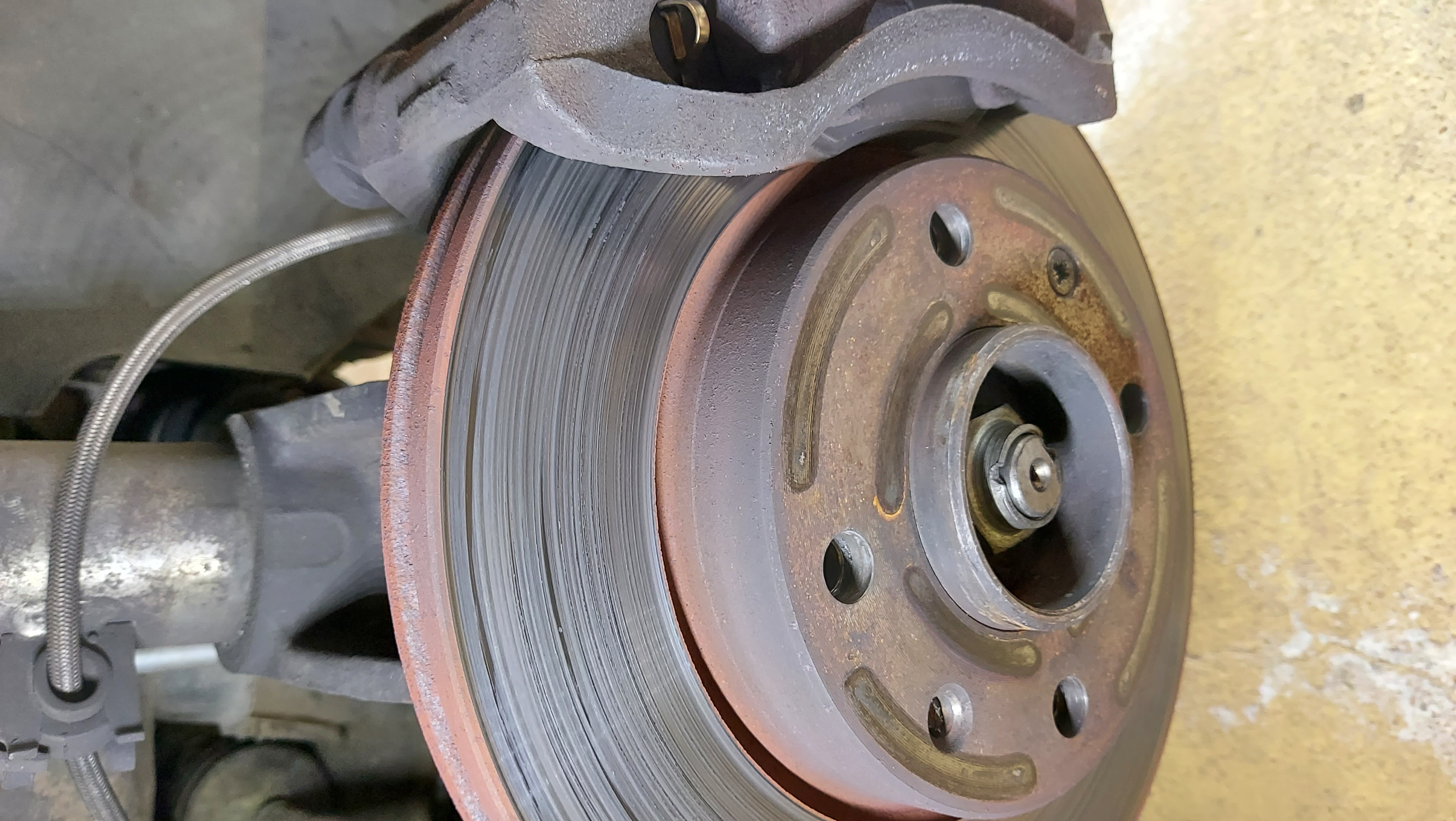

On va pas se mentir, samedi j'ai kiffé ma race, mais les disques là, ce genre de "rainure", ils sont pas en super forme non ?

Pas top en effet
Les plaquettes ont morflé, ça se voit sur le disque

Un coup de perceuse et tu auras des rainurés/percés

Les reflets bleus sur la zone de contact ainsi que la couleur rouge brique des autres parties confirment que les disques ont bien chauffé

Plaquettes, disques, liquide de frein...
Un petit billet et quelques heures de taff.
