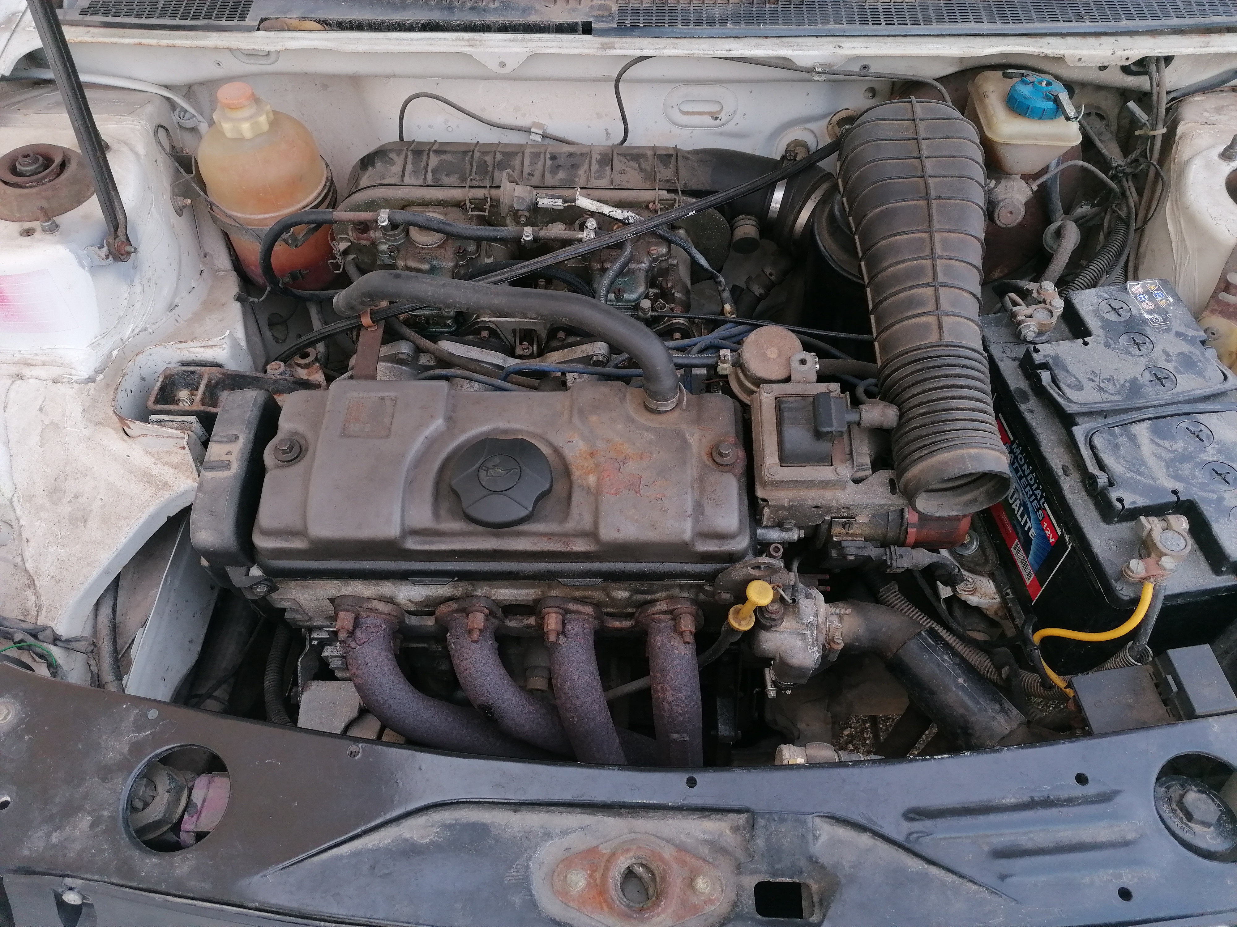

Salut à tous,
J'ai commencé à réviser et remettre en conformité (bas moteur) mon TU24. Lorsque j'ai acheté l'an dernier ma ralloche de décembre 1989, l'écope d'air et un bout de la durite principale manquaient.
De ce que j'ai pu trouver sur le forum, il existerait 3 montages et me semble t'il dans l'ordre chronologique suivant :
- un sans réchauffeur durite souple (annelée)
- un avec réchauffeur durite souple
- un avec réchauffeur durite rigide (lisse)
Mes questions :
- confirmez-vous les montages ci-dessus ?
- pour ma ralloche de décembre 89, quel est le montage ? J'ai l'impression qu'il y avait auparavant un réchauffeur
- l'écope d'entrée est-elle commune à d'autres 205 ?
- s'il me faut un réchauffeur, est-il commun à d'autres 205 et disponible ?
A vos archives !
Merci.

Salut,tu as la manche courte pour réchauffeur ,il te manque aussi le manchon fixé sur la calandre
