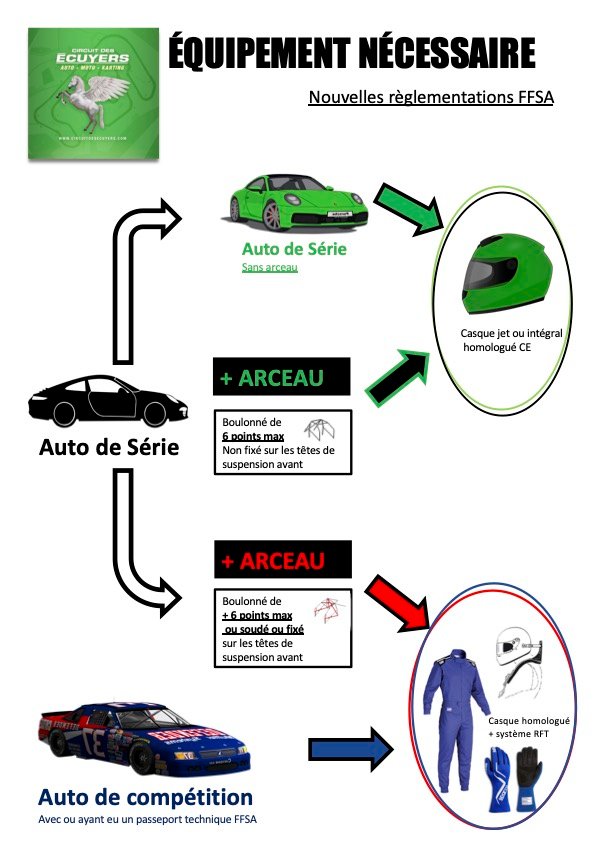

Bonjour à tous,
Depuis quelques mois la FFSA a mis en place une nouvelle réglementation pour rouler sur piste, en fonction du type de véhicule utilisé lors de ces sessions.
Le circuit des écuyers a posté sur son site une fiche résumant ce qu'il fallait comme équipement de sécurité pour pouvoir rouler sur piste en fonction de votre véhicule.
Avec cette fiche tout parait plus clair B)

Petite précision, car en regardant de plus près, la fiche parle de 6 points maxi, si votre arceau a des points d'encrage au niveau des points hauts des ceintures, cela fait 8 points et donc vous vous trouvez dans la configuration du bas, à avoir tout le matériel de sécurité nécessaire :o
Maintenant tout doit être effectivement plus clair B) :lol:

Il y a aussi la question de l'homologation de la combi et des gants qui n'est pas très claire.

Yannou a écrit : 12 avr. 2022, 06:15 Il y a aussi la question de l'homologation de la combi et des gants qui n'est pas très claire.
J'avais trouvé un autre tableau, qui était explicite, tout doit être homologué FIA, combi, gants, bottines, casque, hans, enfin bref comme en compétition
