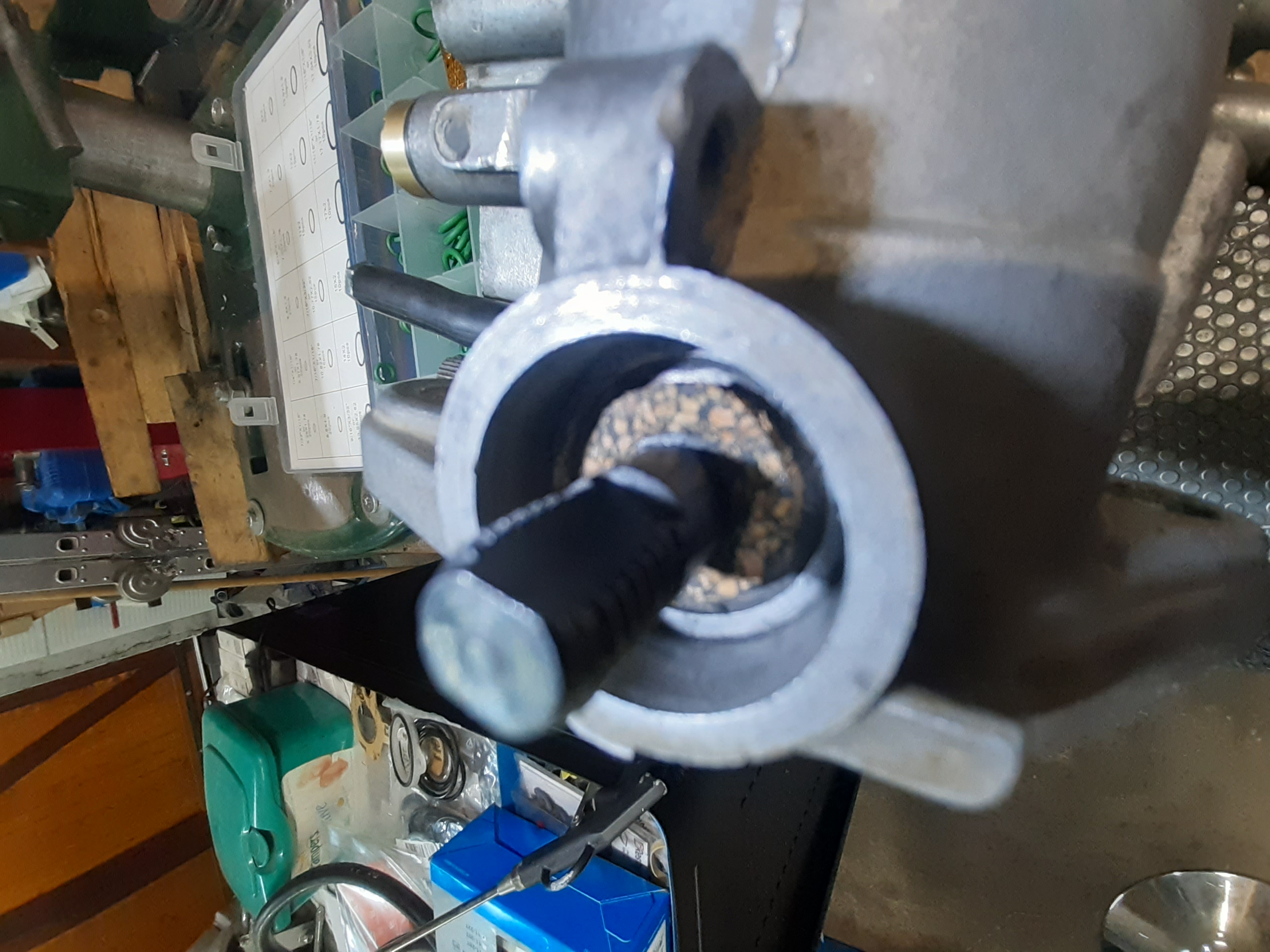

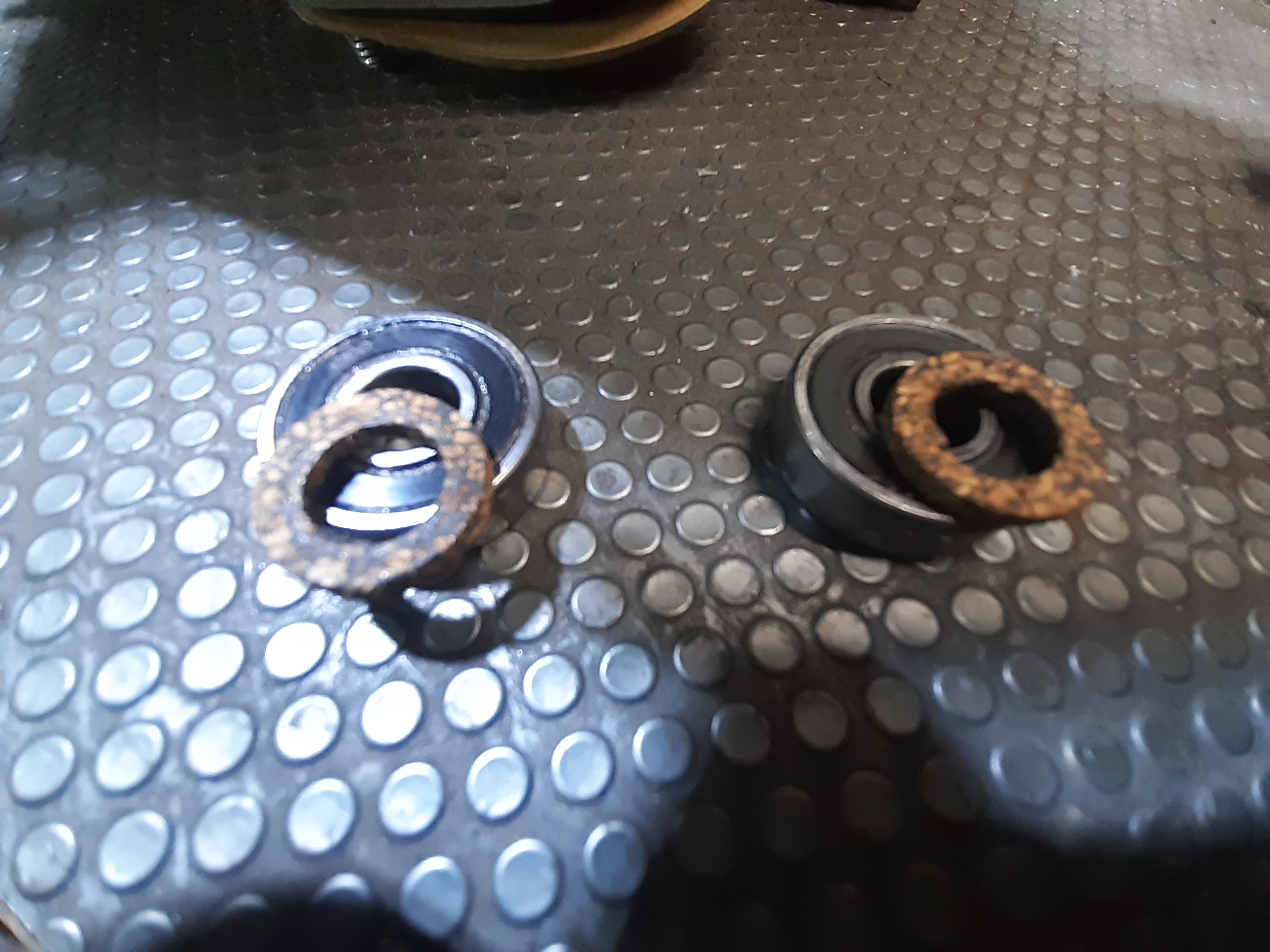

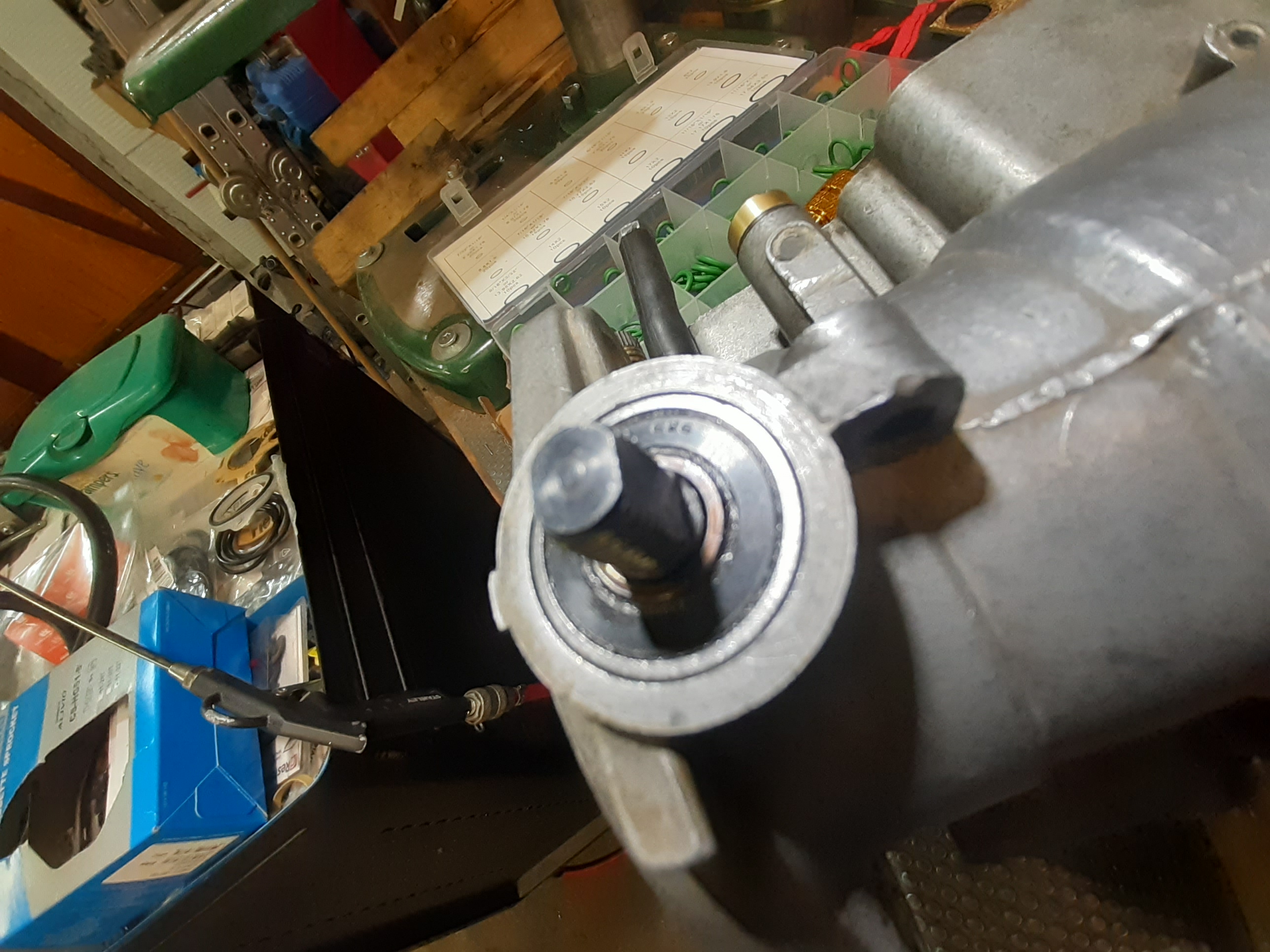

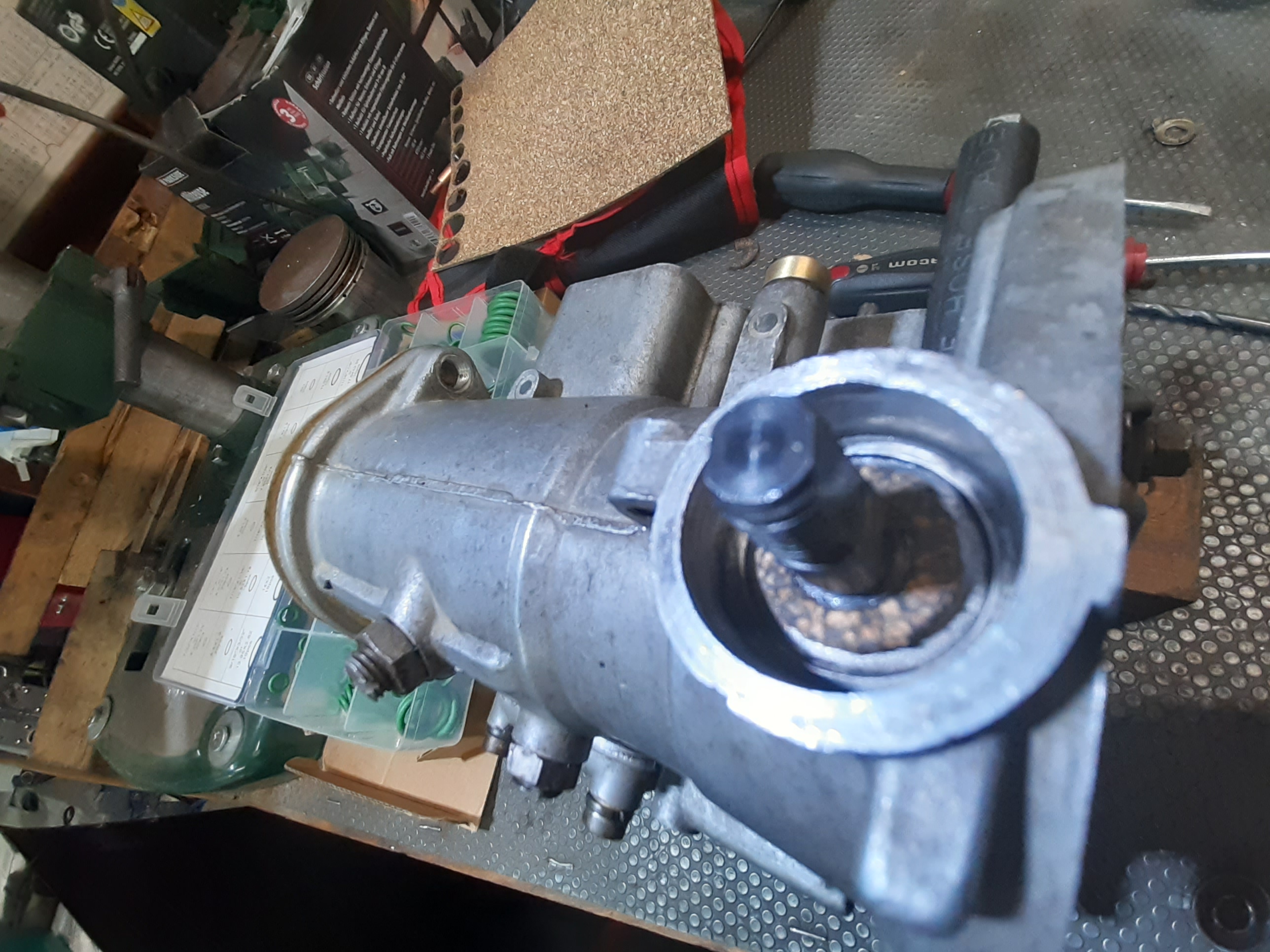

Oliv, tu n’as pas essayé de monter tes axes au frein filet faible. Juste histoire de faire une étanchéité ?olivF2000 a écrit : 04 avr. 2022, 18:55 Salut,j'ai actuellement un problème similaire avec des 45dcoe,impossible d'avoir un ralentiou trop haut à 2000 trs ou ça cale....j'ai monté et redémonté les carbus une dizaine de fois depuis 3 mois
jusqu'à récemment où en retestant les prises d'air au nettoyant freins qu'il y a des prises d'air sur les axes de papillons et ce malgré axes et roulements neufs....redémontage de tout et en fait les alesages des axes de 8mm ont 20/100e de jeux...beaucoup trop et l'air passe par là et ce malgré roulement étanche et graisse au montage(ça fini par se diluer avec l'essence).....voilà ,là je bosse sur une solution d'étanchéité avec joint en lieges sous roulements et toriques côté central

Non,tu veux dire sous les roulements ? il faut su scell-bloc,pas la meme chose,une galère si tu dois redémonterTeelck a écrit : 06 avr. 2022, 07:36Oliv, tu n’as pas essayé de monter tes axes au frein filet faible. Juste histoire de faire une étanchéité ?olivF2000 a écrit : 04 avr. 2022, 18:55 Salut,j'ai actuellement un problème similaire avec des 45dcoe,impossible d'avoir un ralentiou trop haut à 2000 trs ou ça cale....j'ai monté et redémonté les carbus une dizaine de fois depuis 3 mois
Voilà,donc tout ça pour dire,regardes de ce côté là![]()

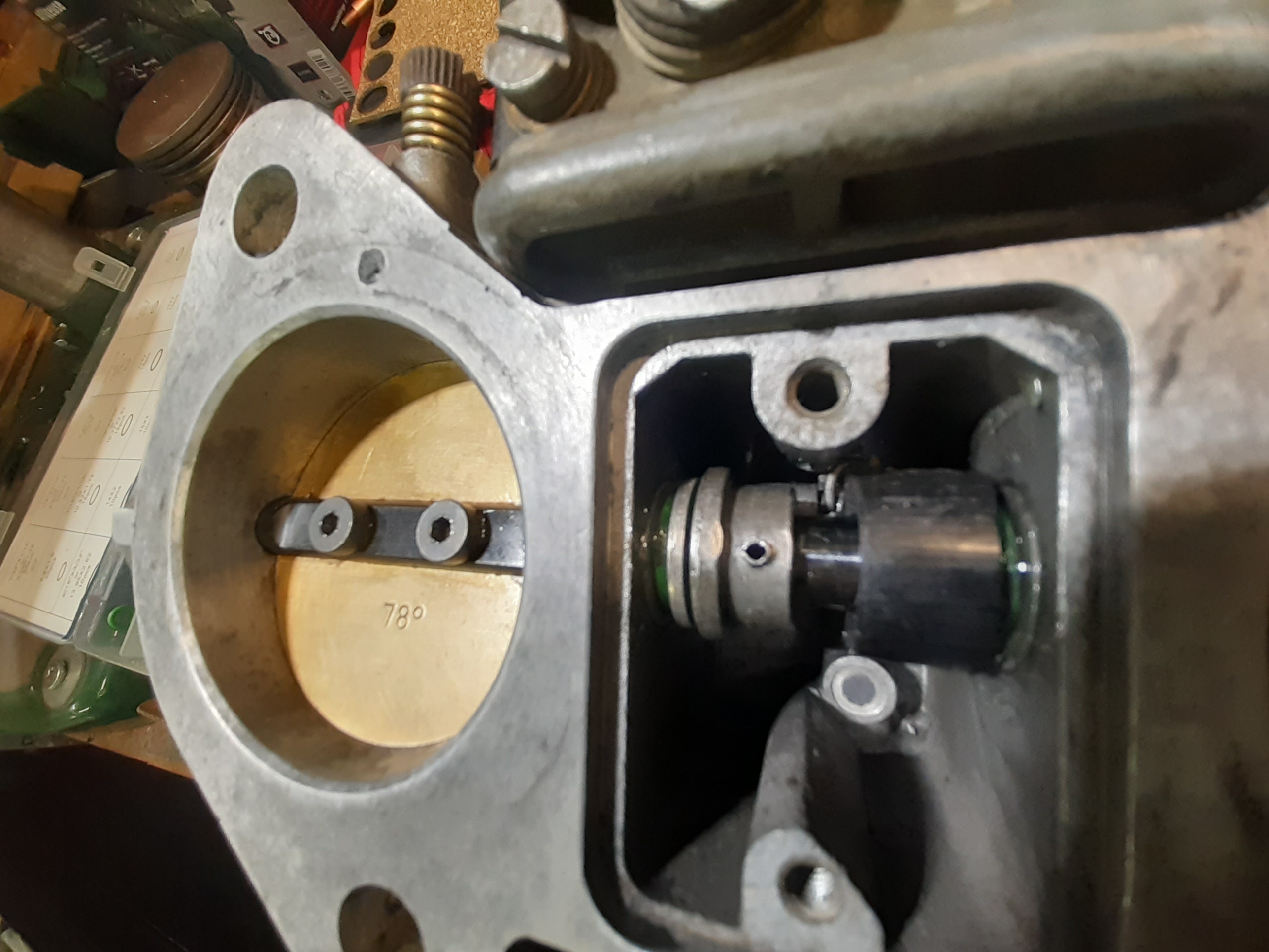

Bah alors de ce côté là, pour faire qqs chose c’est mort !!
Tu ne peux pas poser de joints côté ressort de rappel.

Sur un Dcom,non mais un Dcoe est différent à cet endroit.Teelck a écrit : 06 avr. 2022, 16:57 Bah alors de ce côté là, pour faire qqs chose c’est mort !!
J'ai réussi à monter des joints torique ,bloqué par rondelle d'un côté et par une durite essence montée serré,ça ne bouge pas

Non,le roulement est en butée sur le diamètre 7 et le joint est sur le diamètre 8 de l'axe ,ça fait 2 MM d'épaisseur et ça fait calage latéral en même temps
