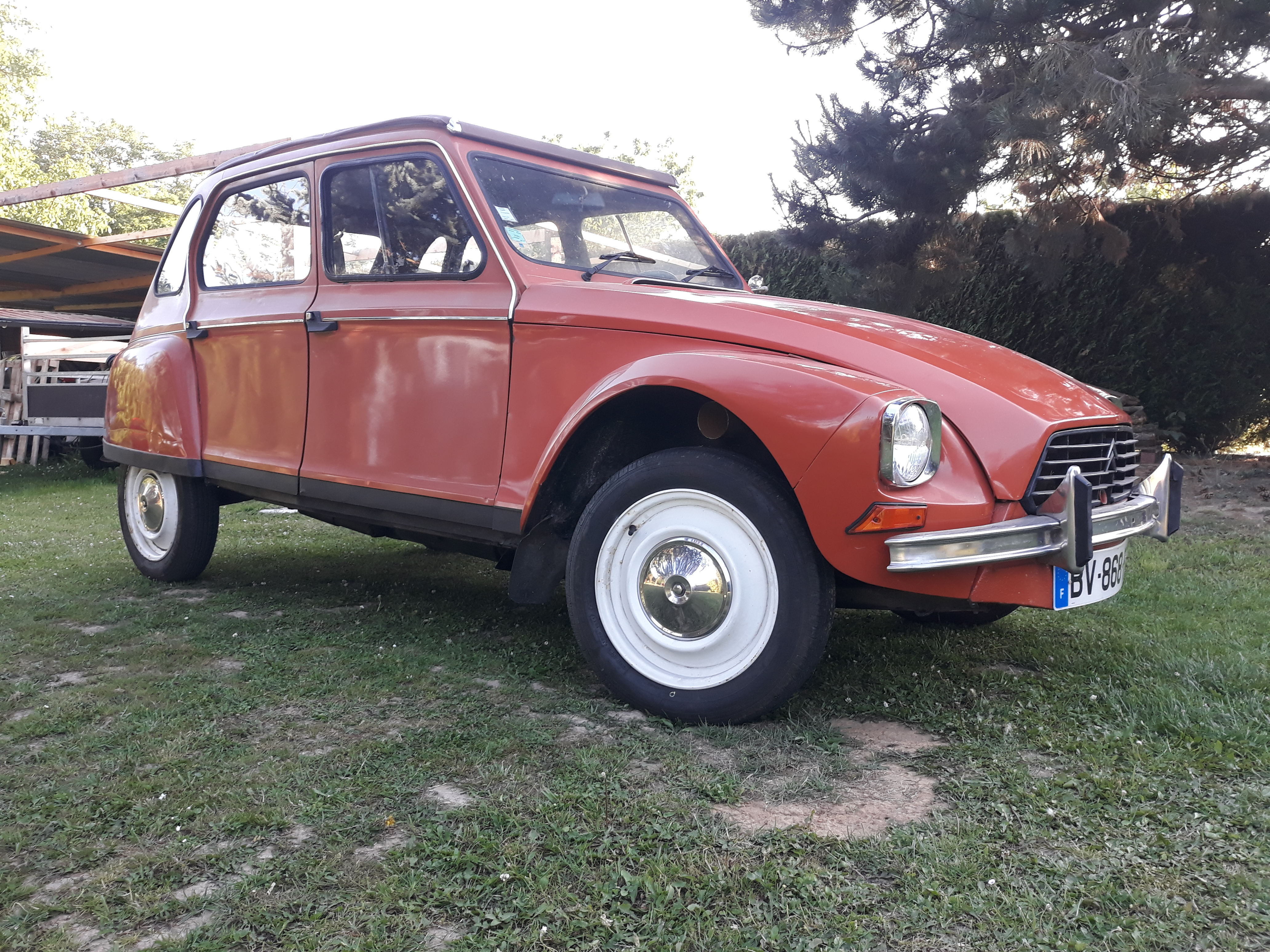

Cette après midi c était remplacement du kit distrib de la mémère.
Le kit à 10 ans la courroie est comme neuve pas une craquelure J ai attaqué à 14h30 à 17h00 elle tournée, c est quand même le top une distrib sur nos ptite bombinette
