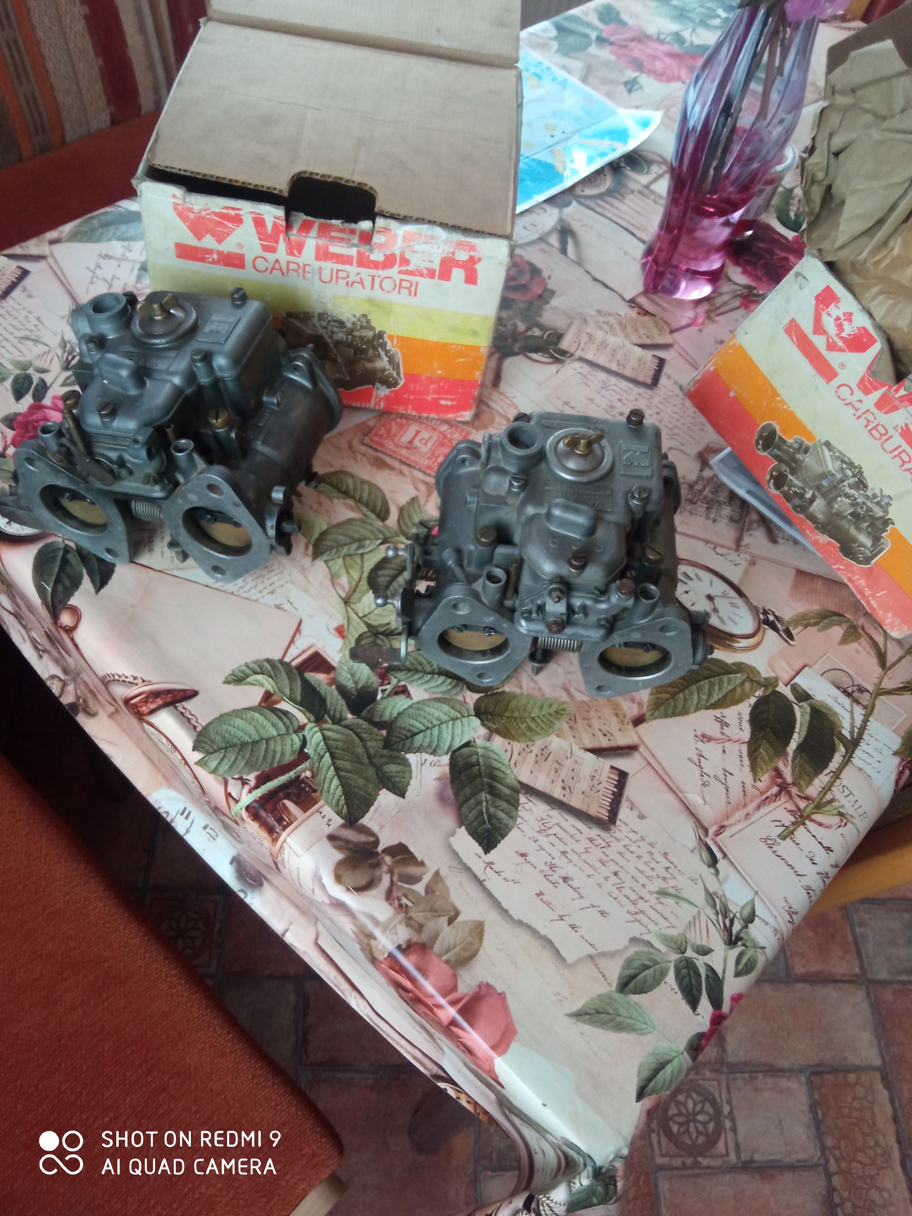

Tu as raison, je vais essayer d'acheter 40 DCOM, mais c'est impossible en République Tchèque, j'ai trouvé un marché en France, j'ai écrit à M. Thomas Hazard d'Amfreville-les-Camps (76560).quand j'ai voulu payer les détails du paiement, je n'ai pas encore répondu. Quelqu'un que tu connais. Ou c'est ici sur le forum. Il possède également 205 rallyes
Loki
Messages : 5
Enregistré le : 19 déc. 2021, 11:07
Re: remplacement de 40 dcom pour 40 dcoe
Message par Loki »
donc j'ai acheté via ebay de france 40 dcom,
