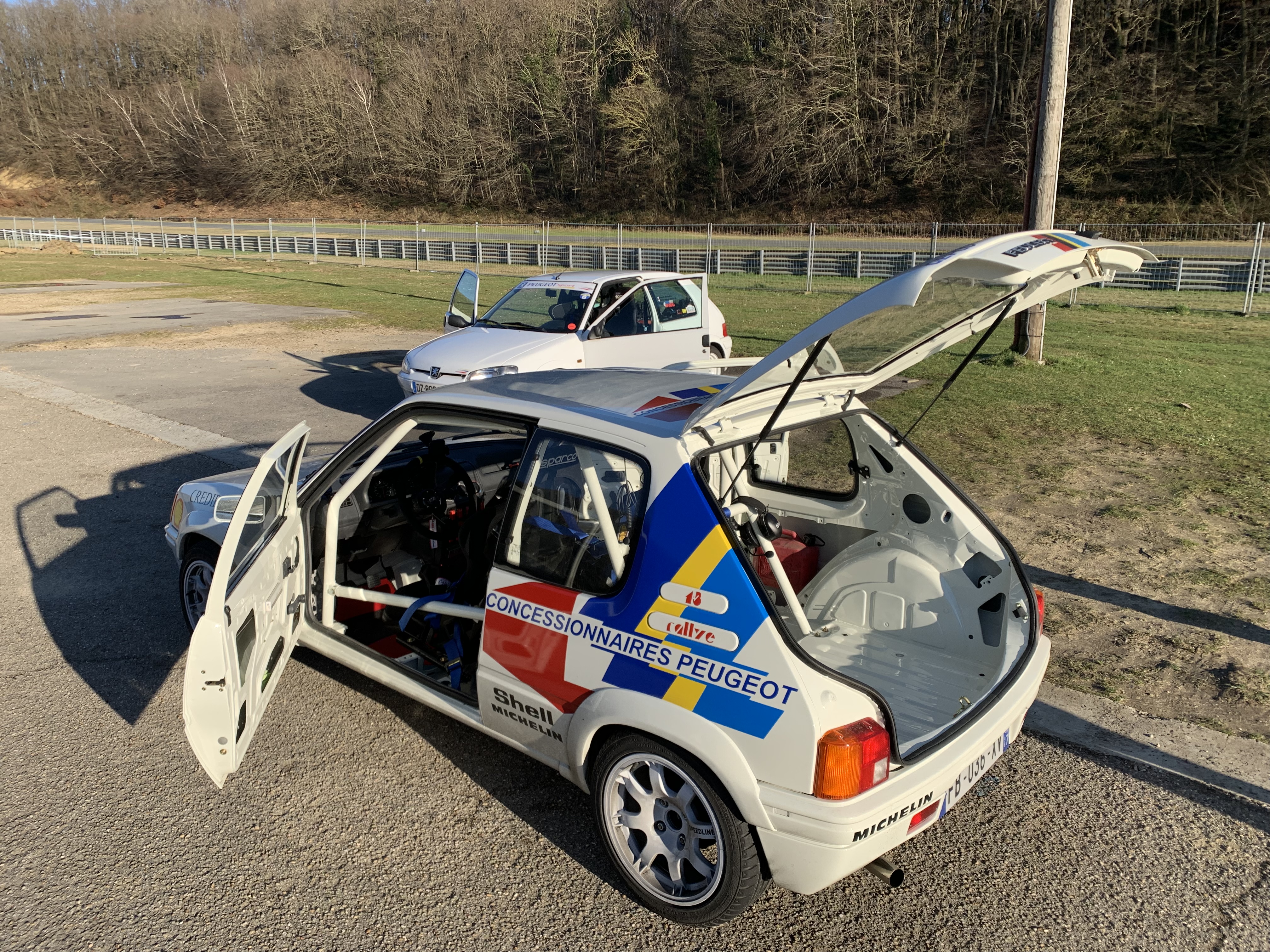

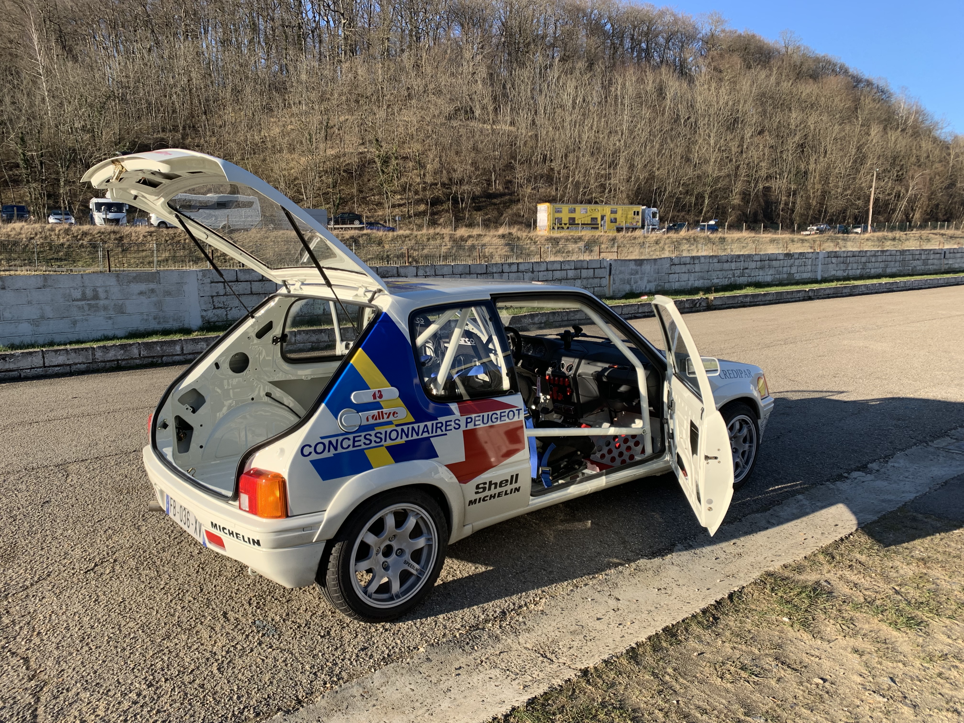

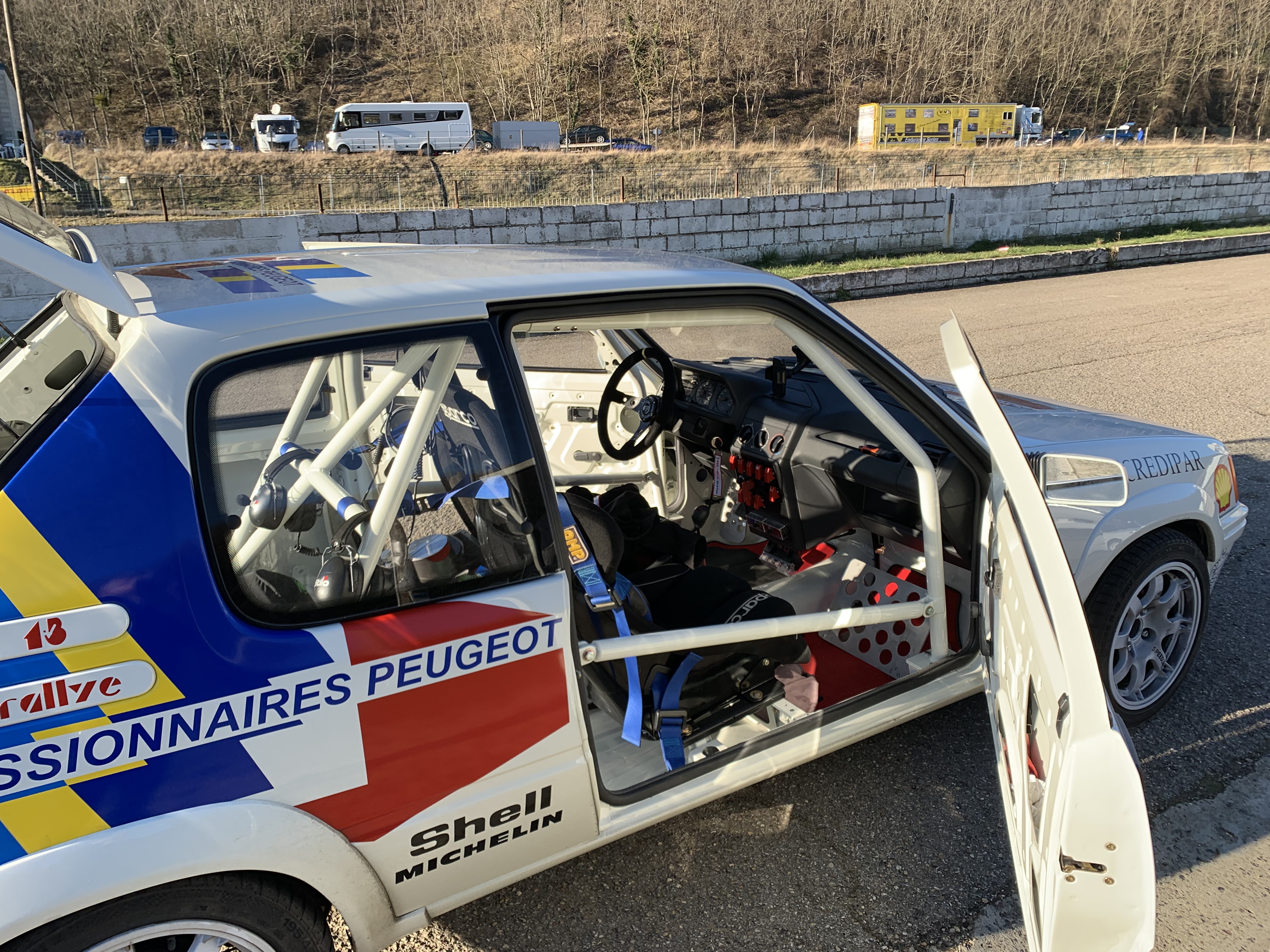

Ça y est… Elle a passé la barre des 200000 km.
Cette petite sortie a Folembray lui a fait du bien.
J’ai juste une interrogation.
J’avais fait mon niveau d’huile pile poile et je trouve qu’il a bien baissé pour 500km effectués !!
J’ai perdu environ 1/3 entre les deux repères. Certes c’est en usage "intensif" mais tout de même… :mrgreen:
Qui peut me rappeler la différence de quantité entre les deux repères ?
En tous cas, Pascal me dit que derrière moi ne sent pas d’odeur d’huile et on ne voit aucune fumée.
Mais où peut passer cette huile ?!! :lol:
