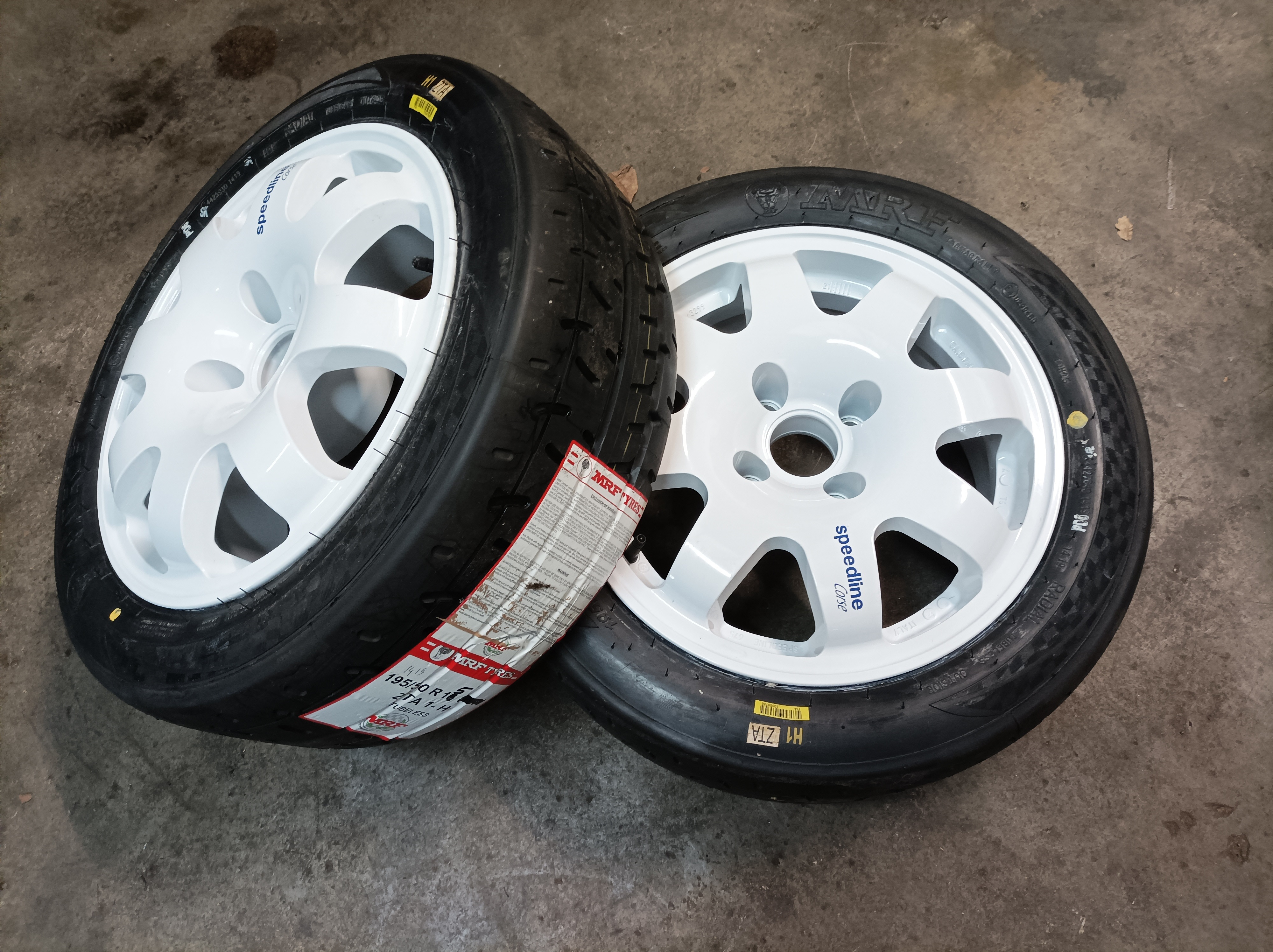

Montage dans la foulée des pneus MRF ZTA, on est paré pour la saison au niveau des gommars, mais on rachètera peut-être des pneus neuf pour le rallye d'Automne...

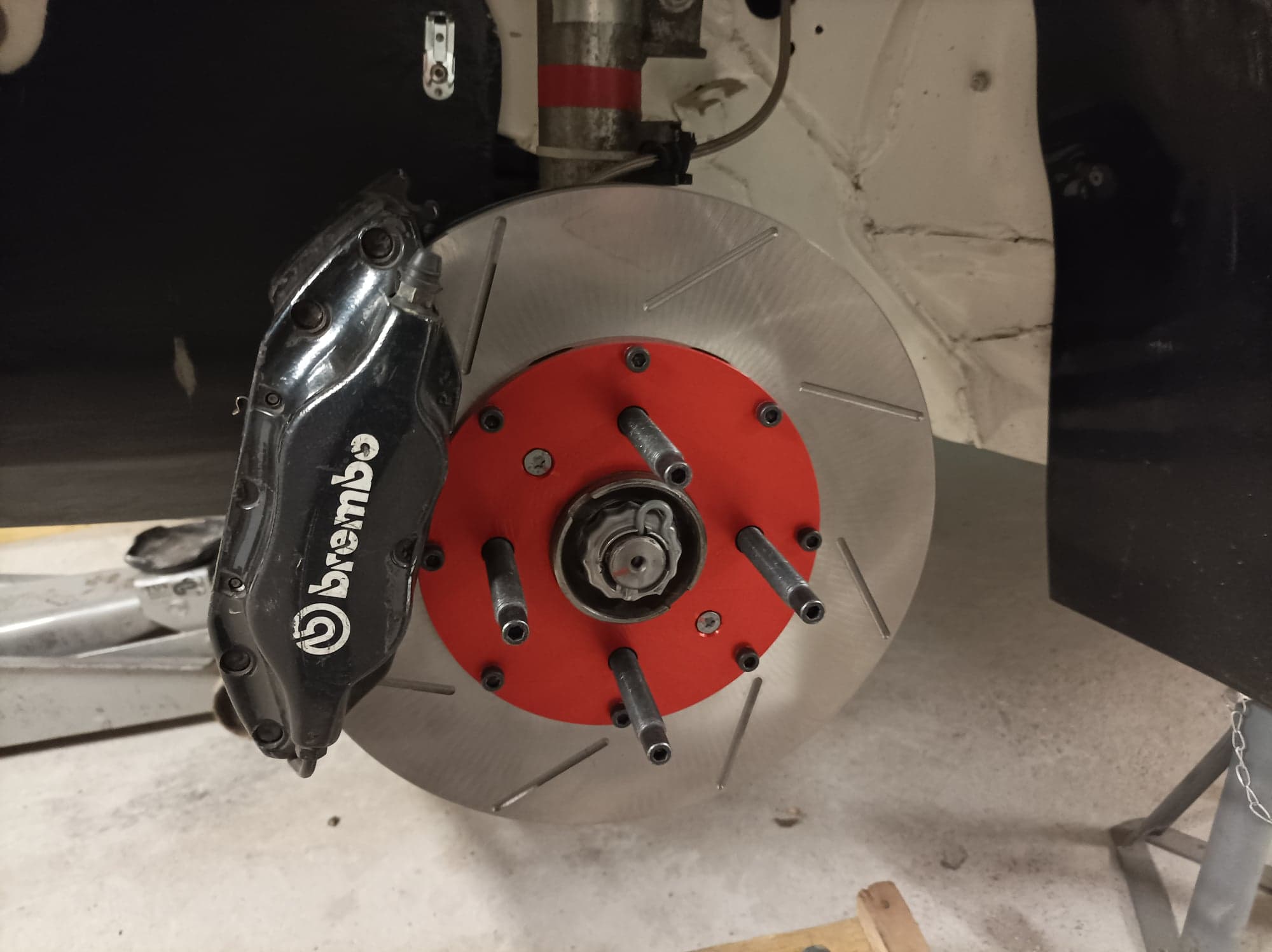

- Le 25 Février (soit la veille de la séance d'essai) je recevais les bols de frein de retour d'anodisation
Qui a commencé comme ça
