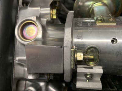

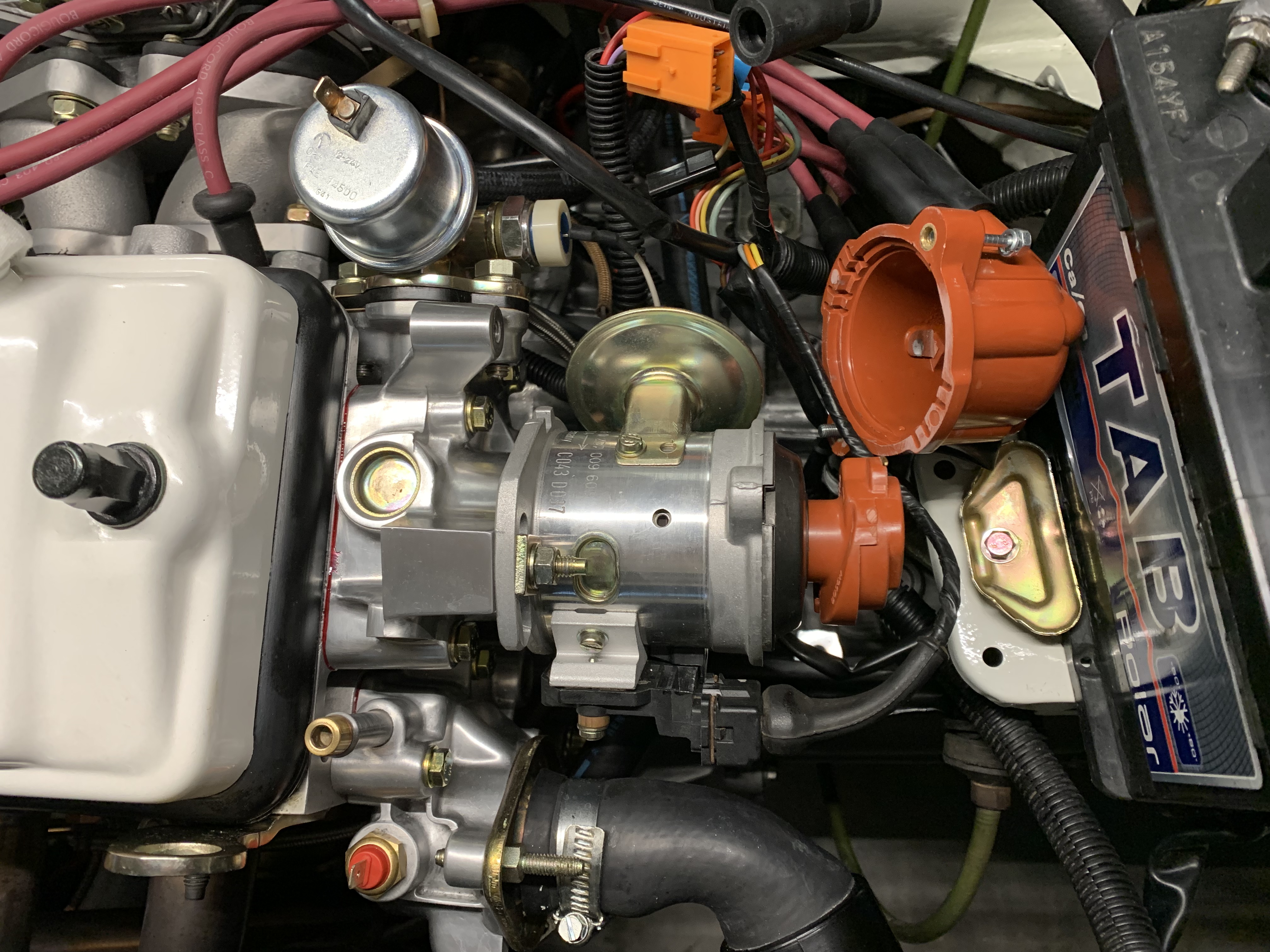

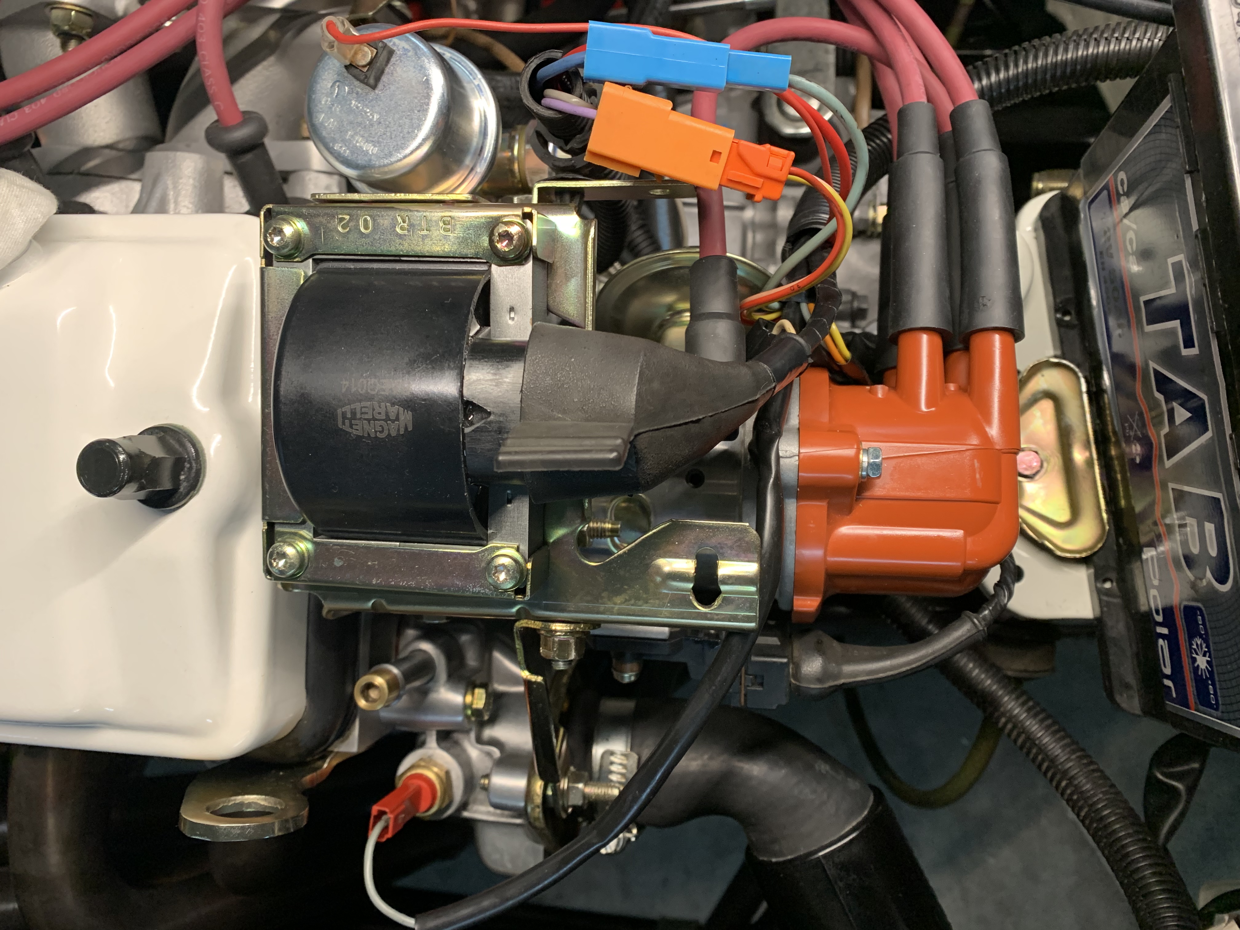

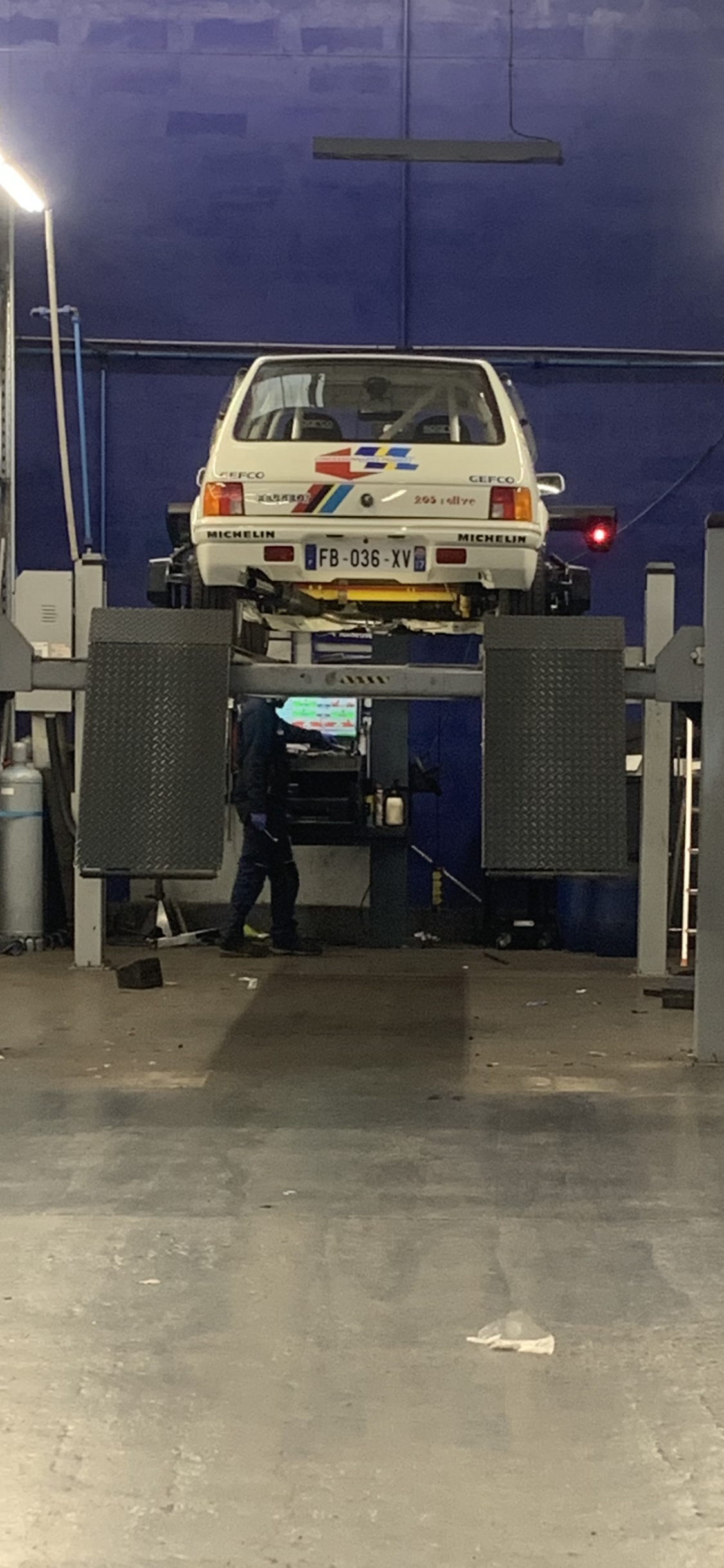

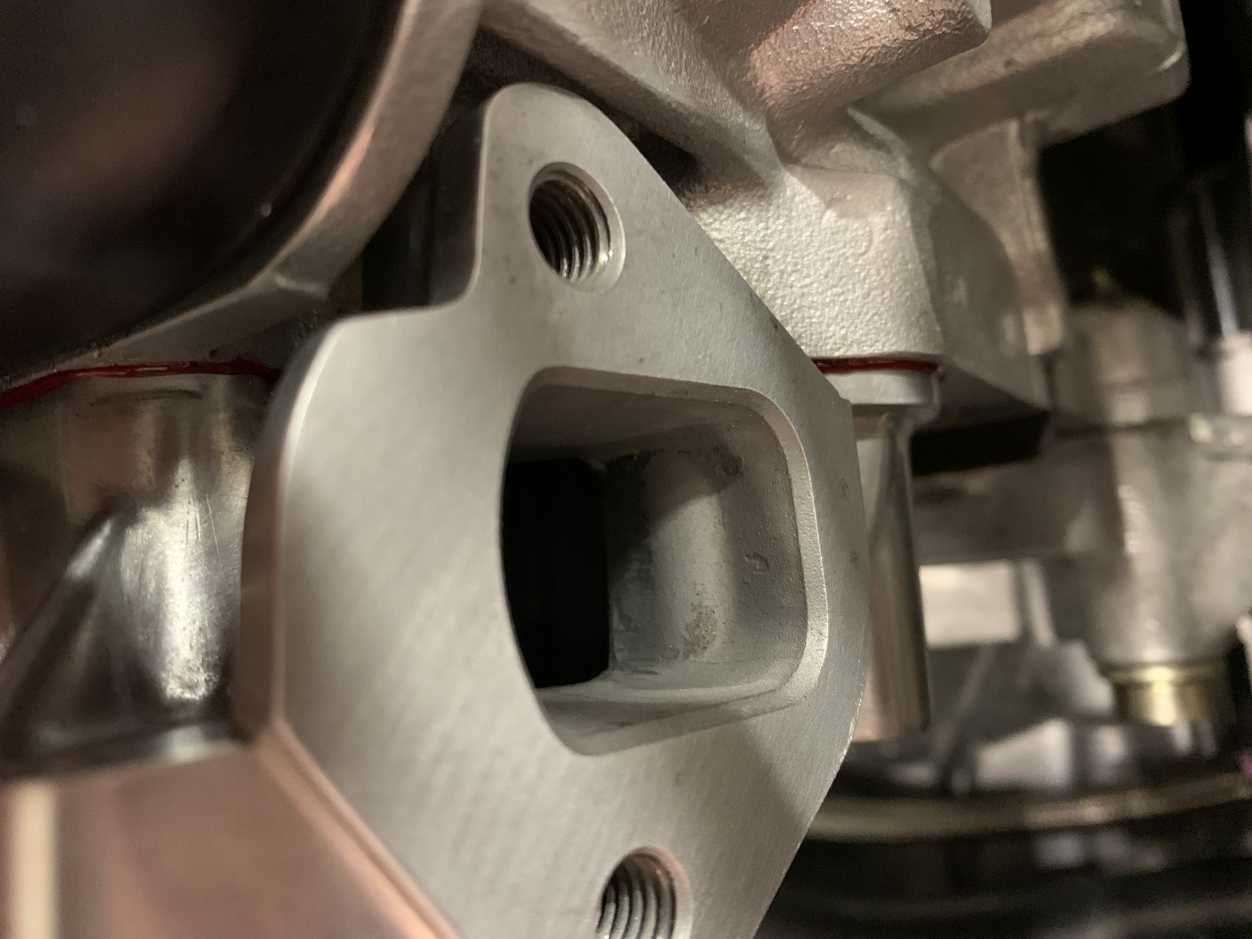

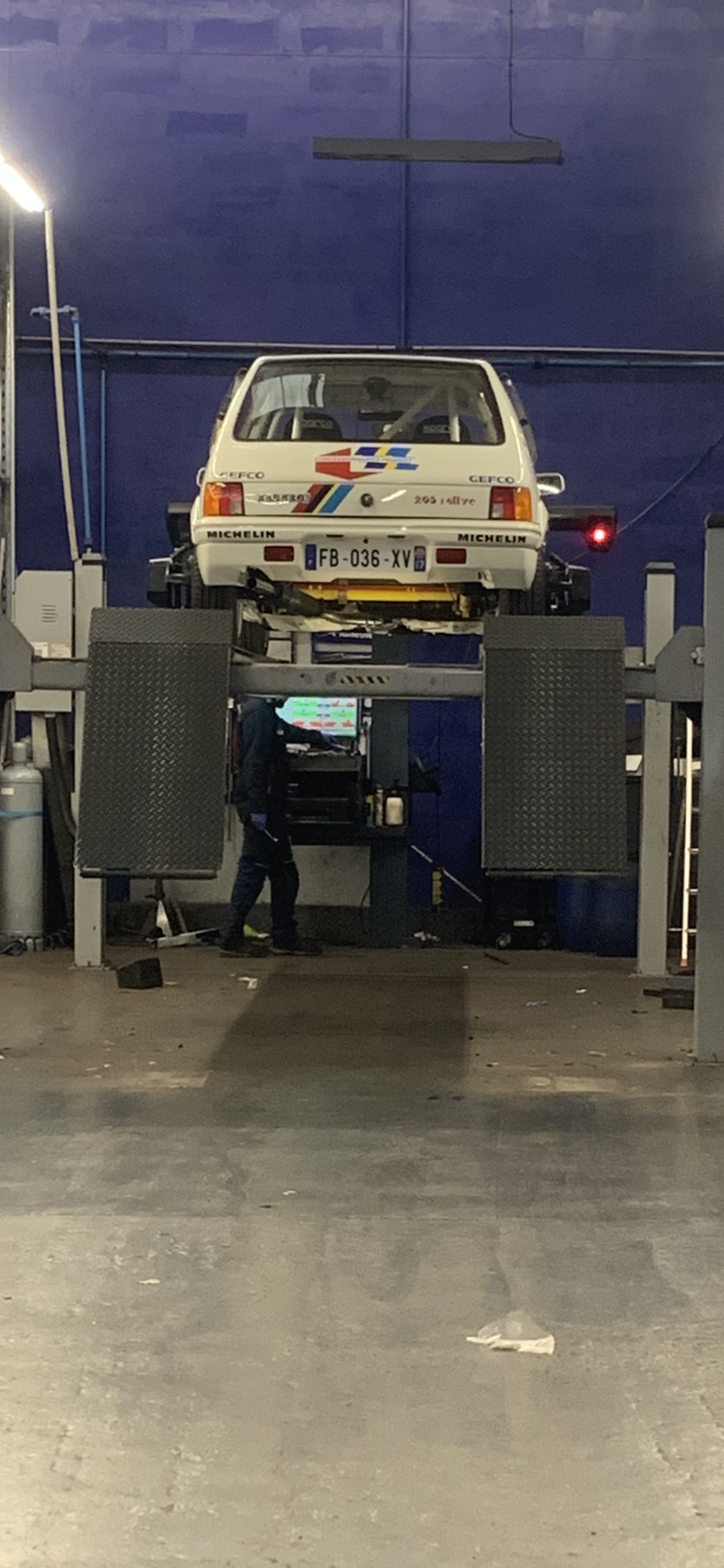

Ce matin je me suis remis au boulot.
J’ai rdv à 14h à nortoto pour mon para et je voulais reprendre la fuite d’huile avant.

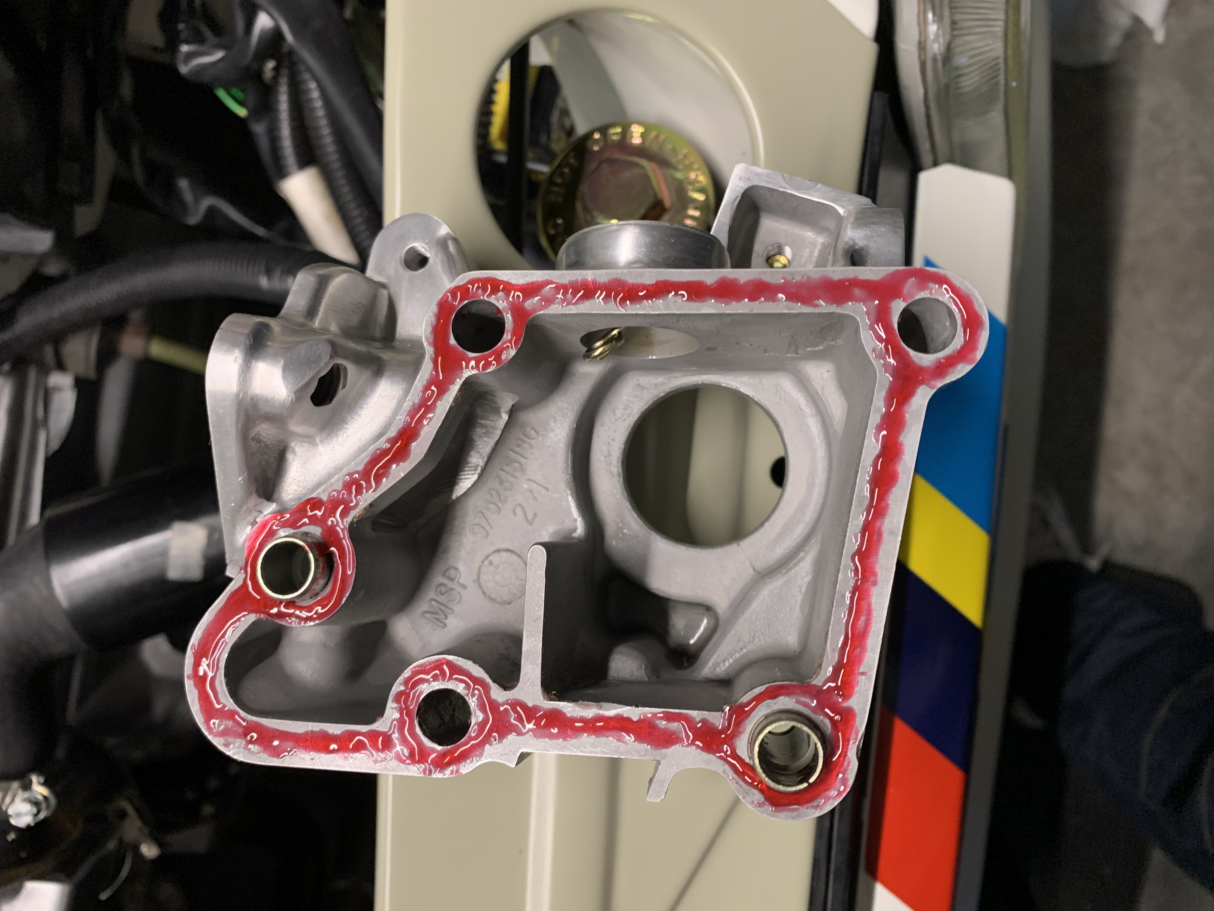

Donc dépose de l’ensemble allumeur, boîtier d’allumeur et patte support de sonde de pression d’huile.
Un petit repère pour ne pas avoir à recaler l’allumeur. :mrgreen:

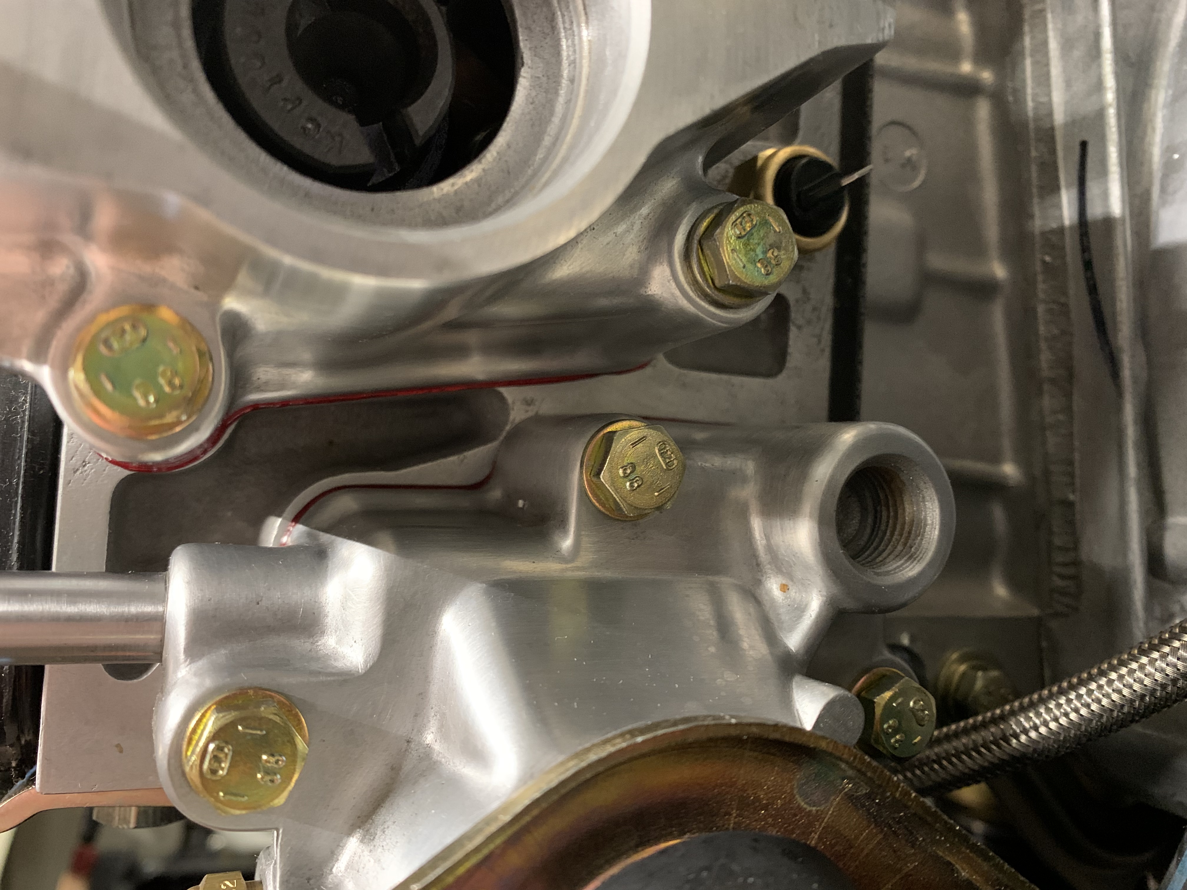

Nettoyage et dégraissage des plans de joint puis loctite 518
Repose
C’est bon la loctite dégueule sur tous les côtés.

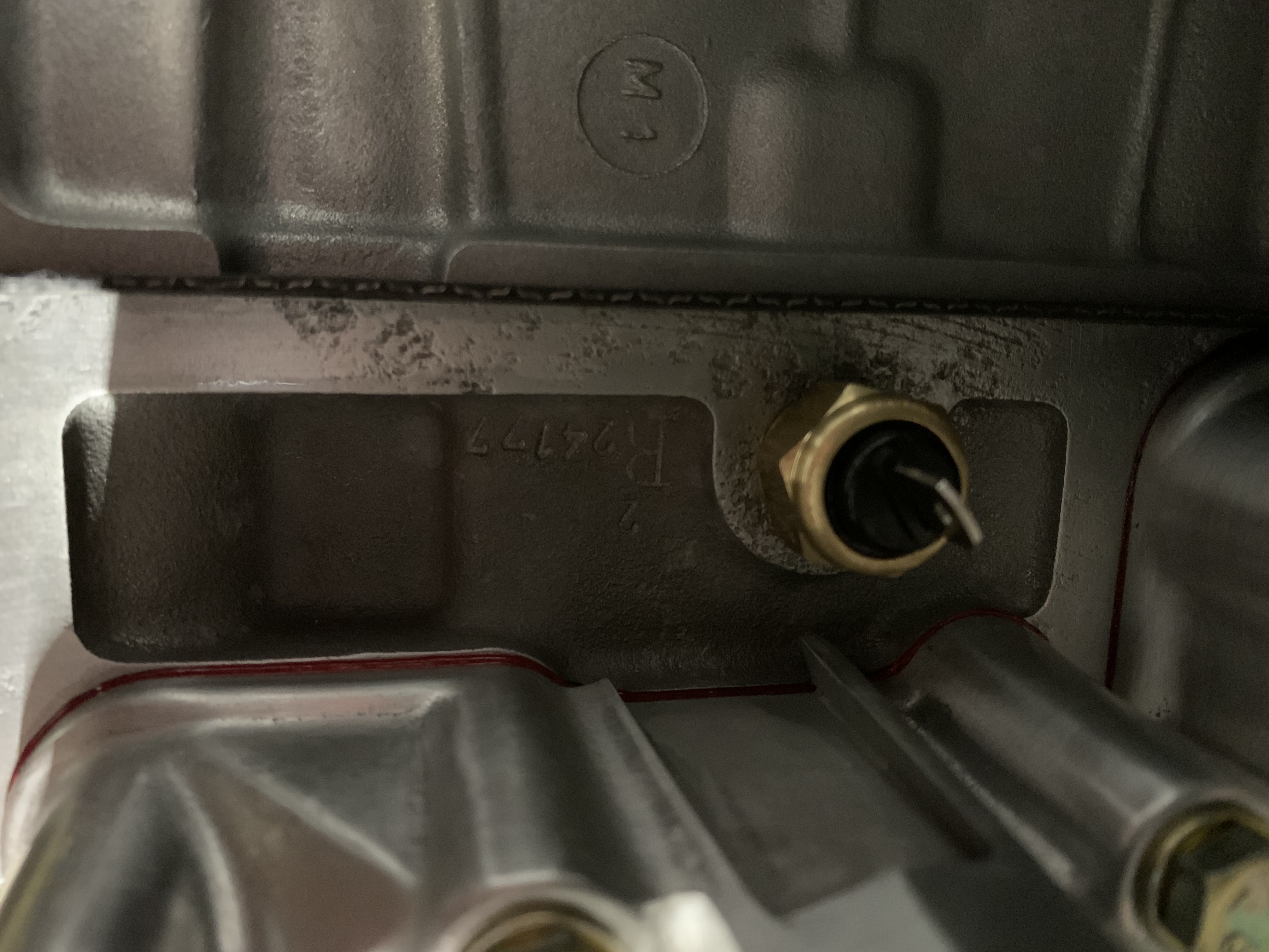

Même sanction pour la patte support de la sonde de pression d’huile. Joint papier et loctite sur les deux faces.
Puis remontage allumeur et support de bobine.

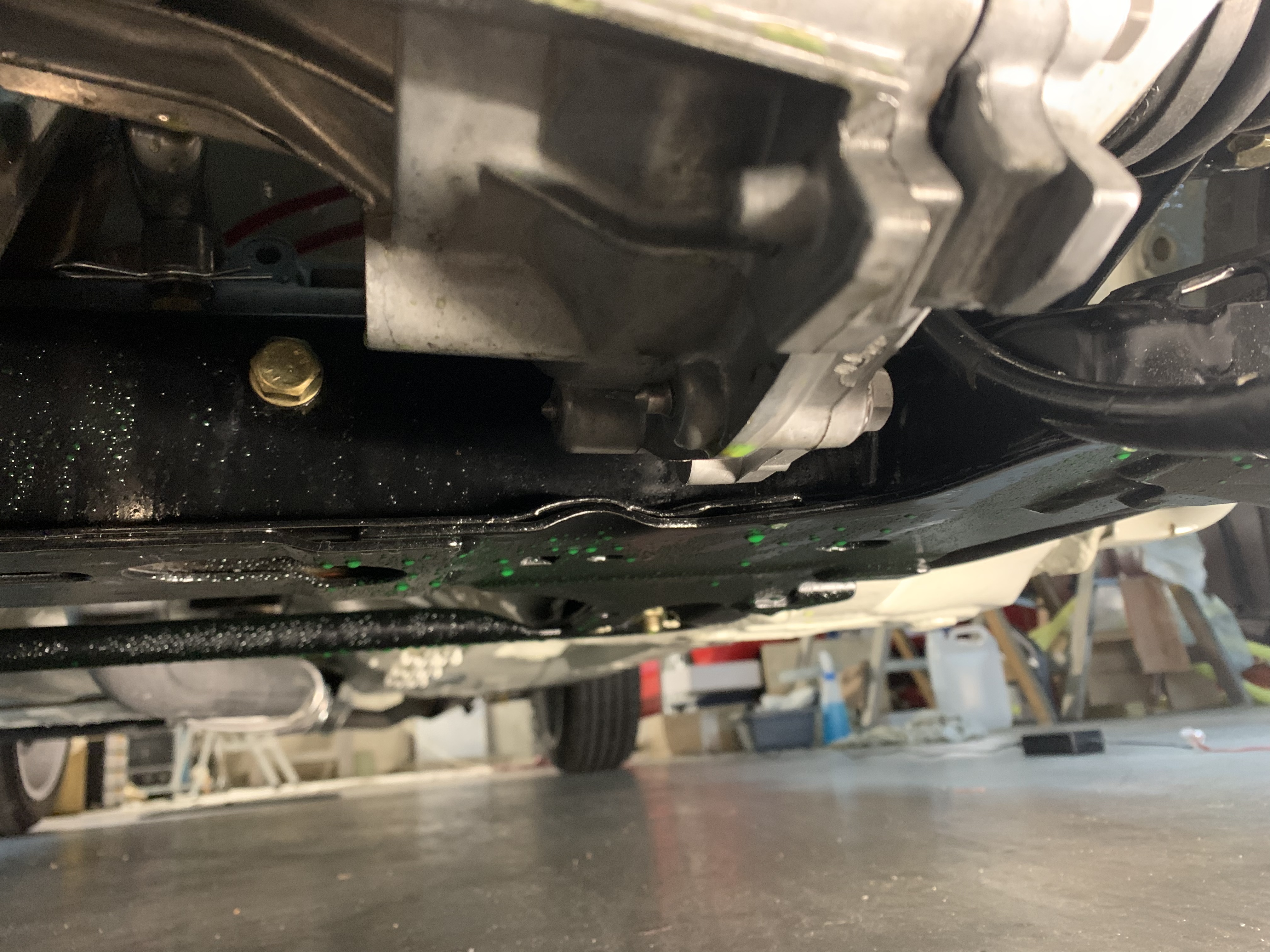

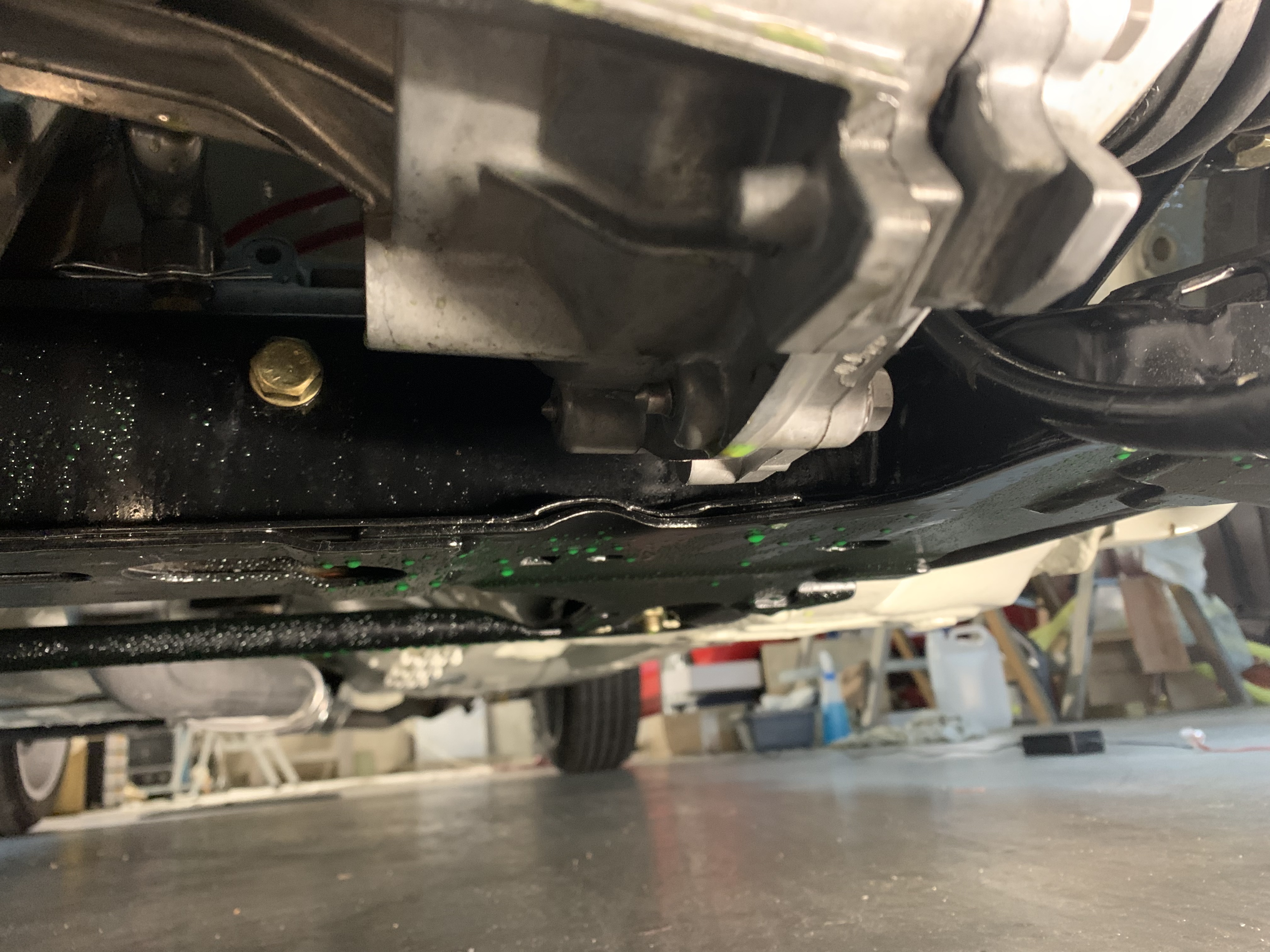

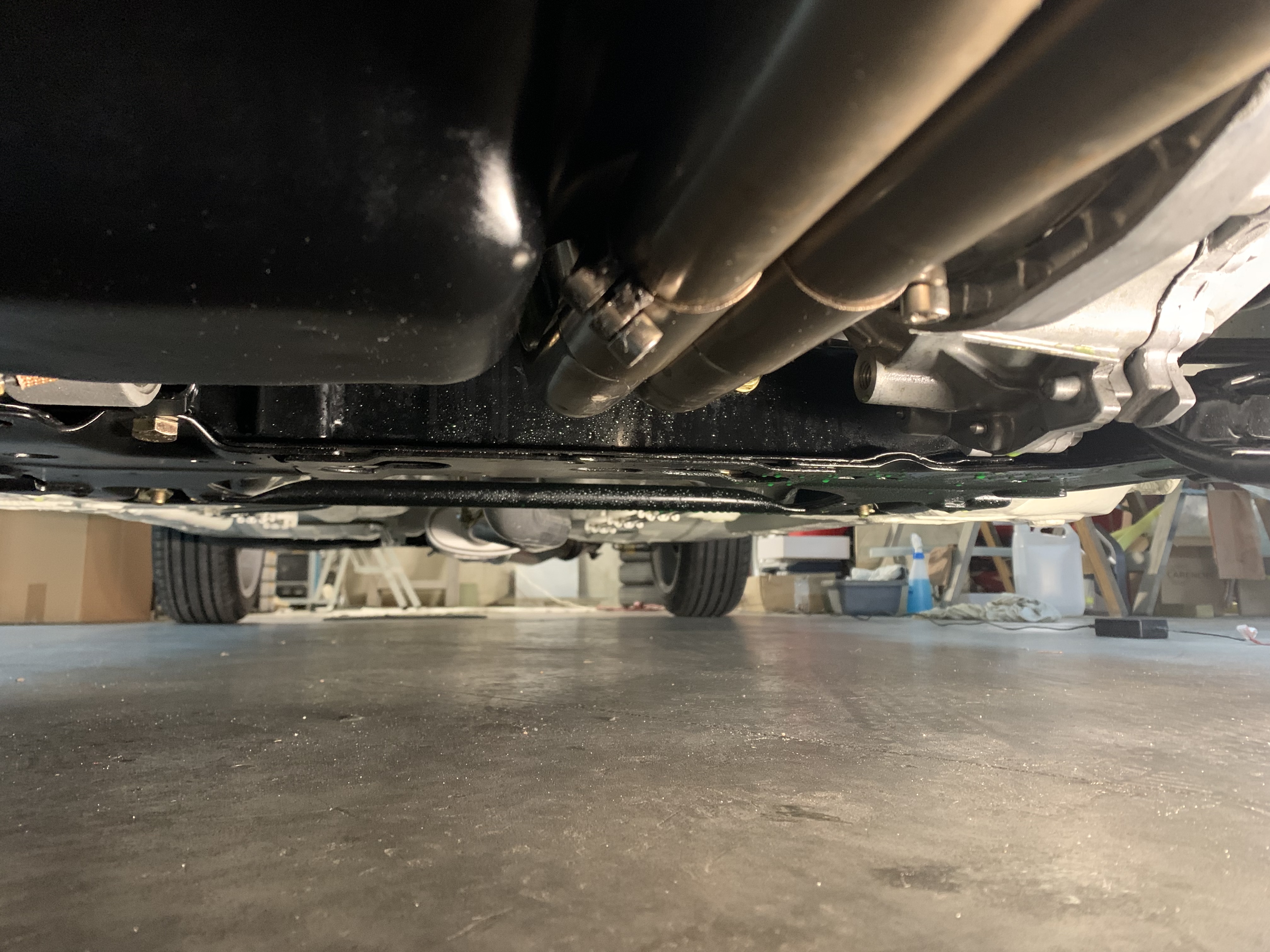

Maintenant karcher car je me suis aperçu que j’avais du LDR partout en dessous !!!
Messages : 5932
Has thanked : 738 times
Been thanked : 1050 times
Bon je vais toucher de la peau de singe et du bois d’arbre mais plus de fuite on dirait !!!

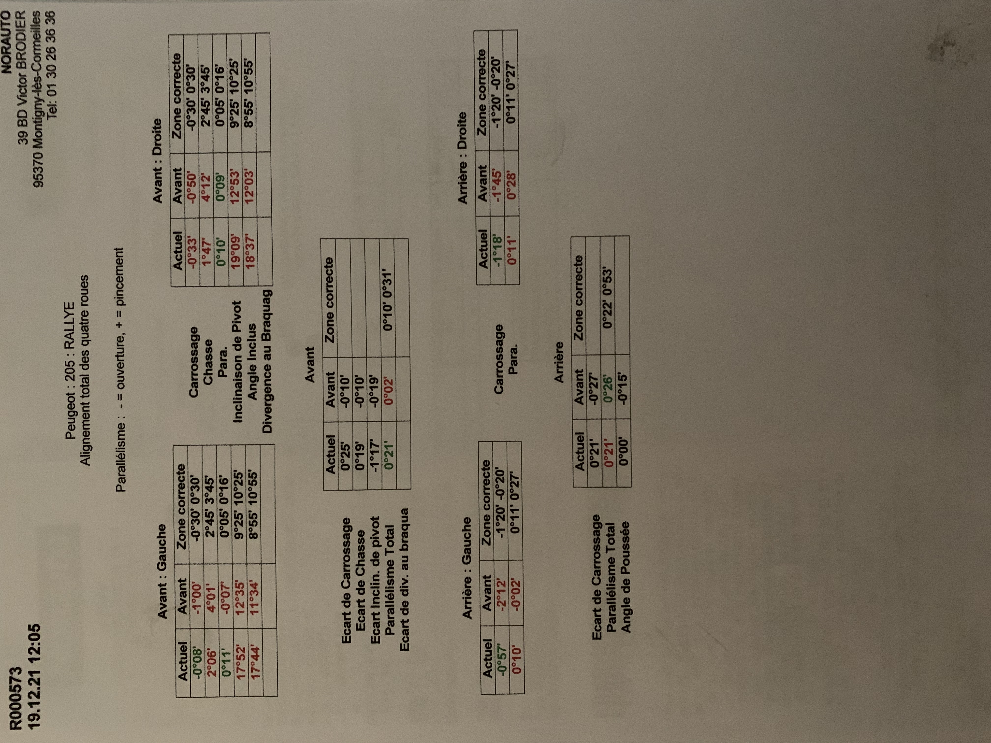

De retour de mon para l’auto roule droit et le volant est centré… Enfin !! :mrgreen:
Voilà les valeurs. Moi j’y comprends que dalle.
