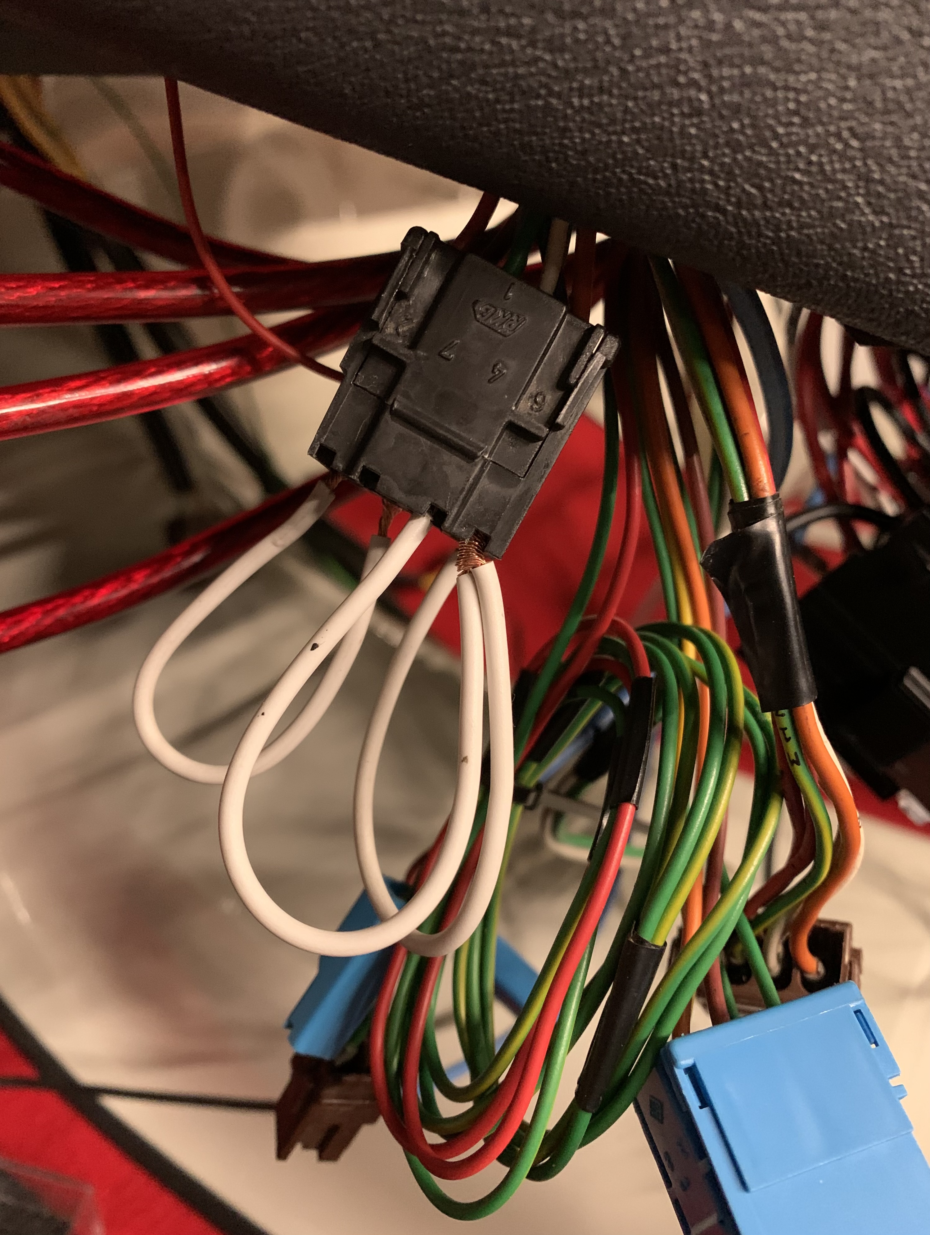

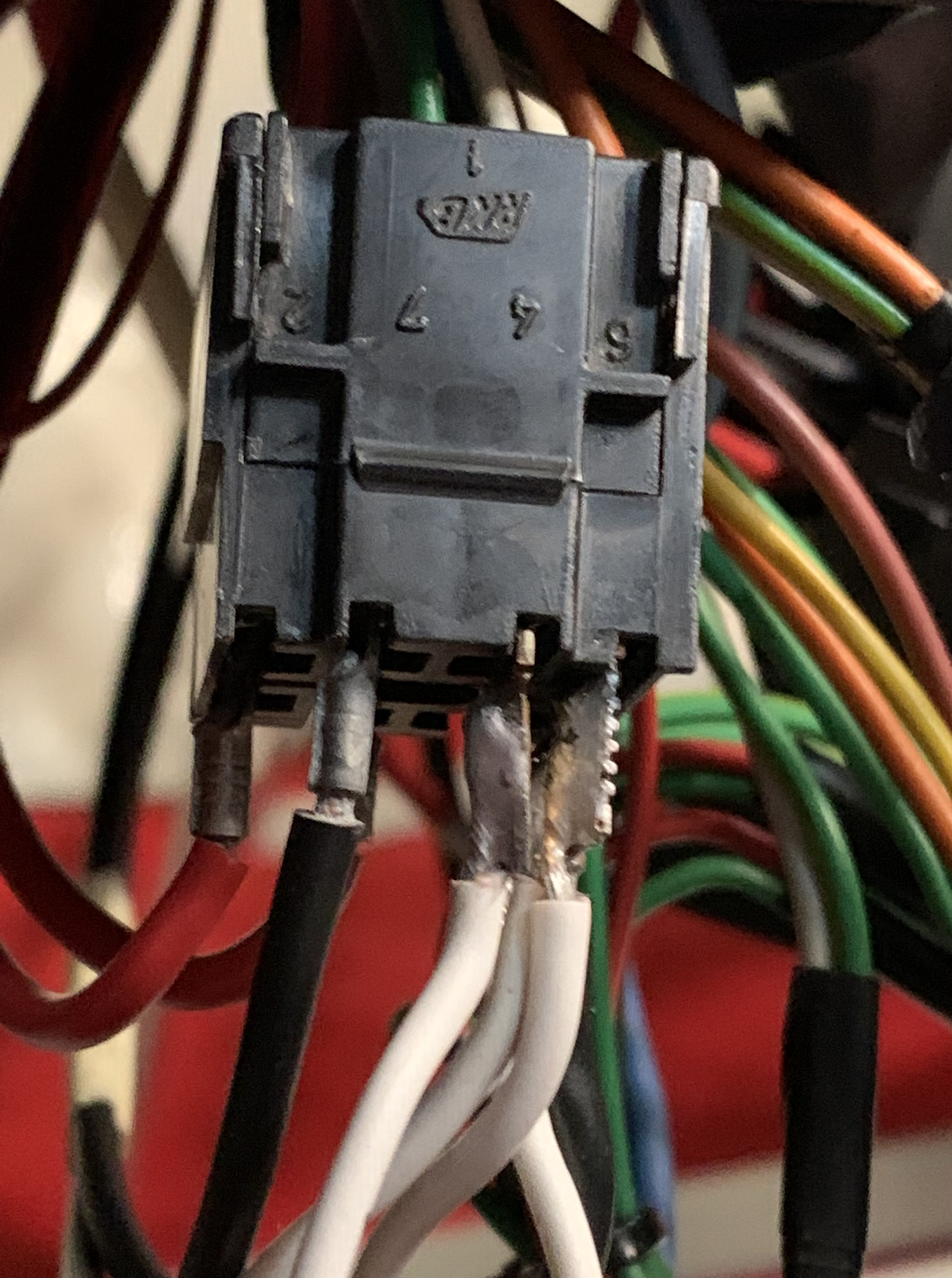

Je continue mon p’tit bonhomme de chemin par un peu d’élec.
J’ai viré les boutons de Warning et dégivrage ar pour mettre une grande platine de démarrage. Mais je devais re-câbler pour avoir qd même ces fonctions dans l’auto.
Ça n’a pas été sans mal. Mais à force de chercher, démonter un vieux bouton de warning et de persévérer, j’ai fini par trouver comment ça fonctionnait. <oo>
Je voulais surtout avoir le voyant qui clignote aussi.
Câblage de recherche
Câblage final à protéger ensuite. :mrgreen:

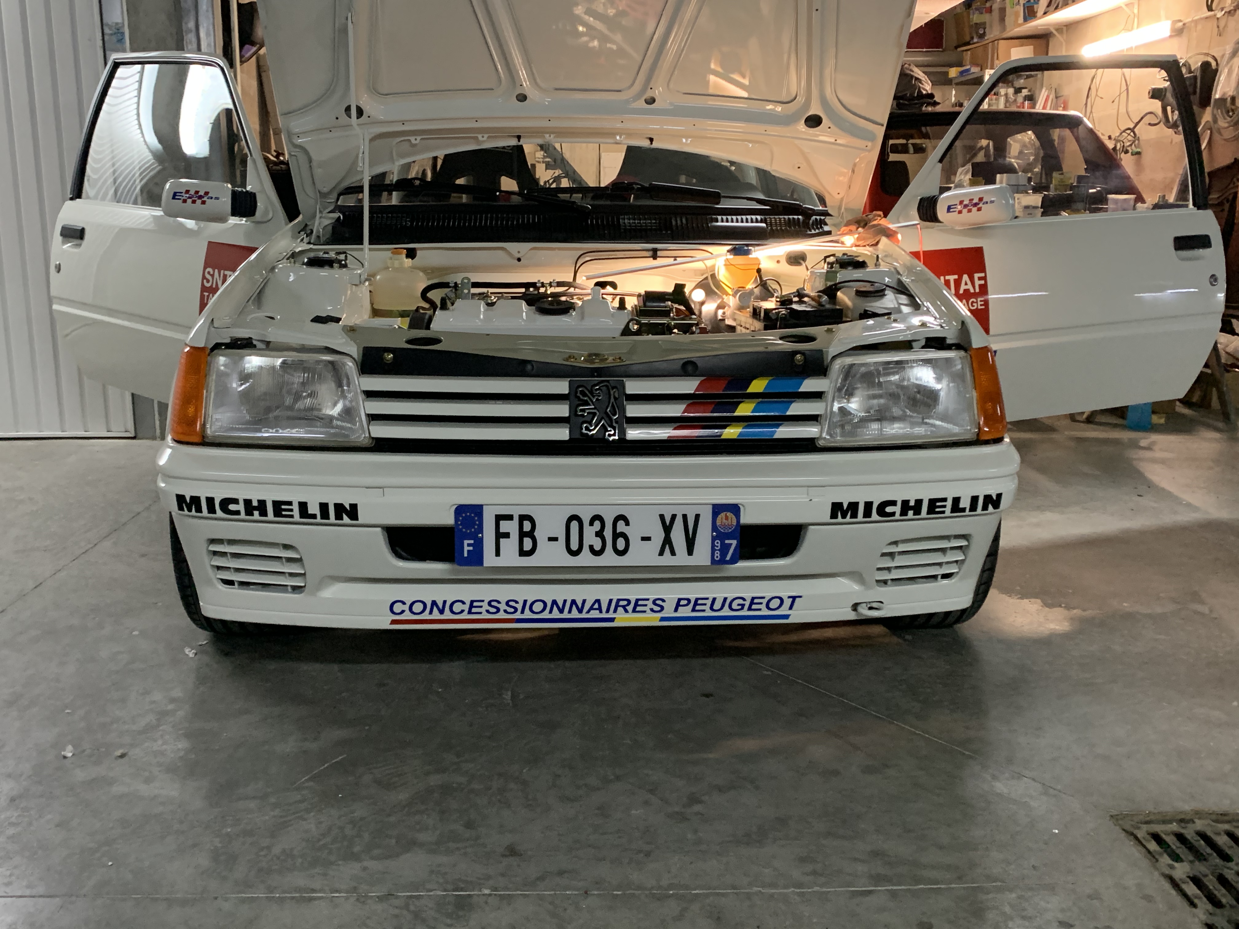

Montage de la grille de baie de pare brise.
J’ai exhumé une belle casquette de compteur pour cette auto.
C’est pas hyper bien ajusté. Je vais devoir reprendre ça. :lol:
Mais ça commence a ressembler à une rallye maintenant.

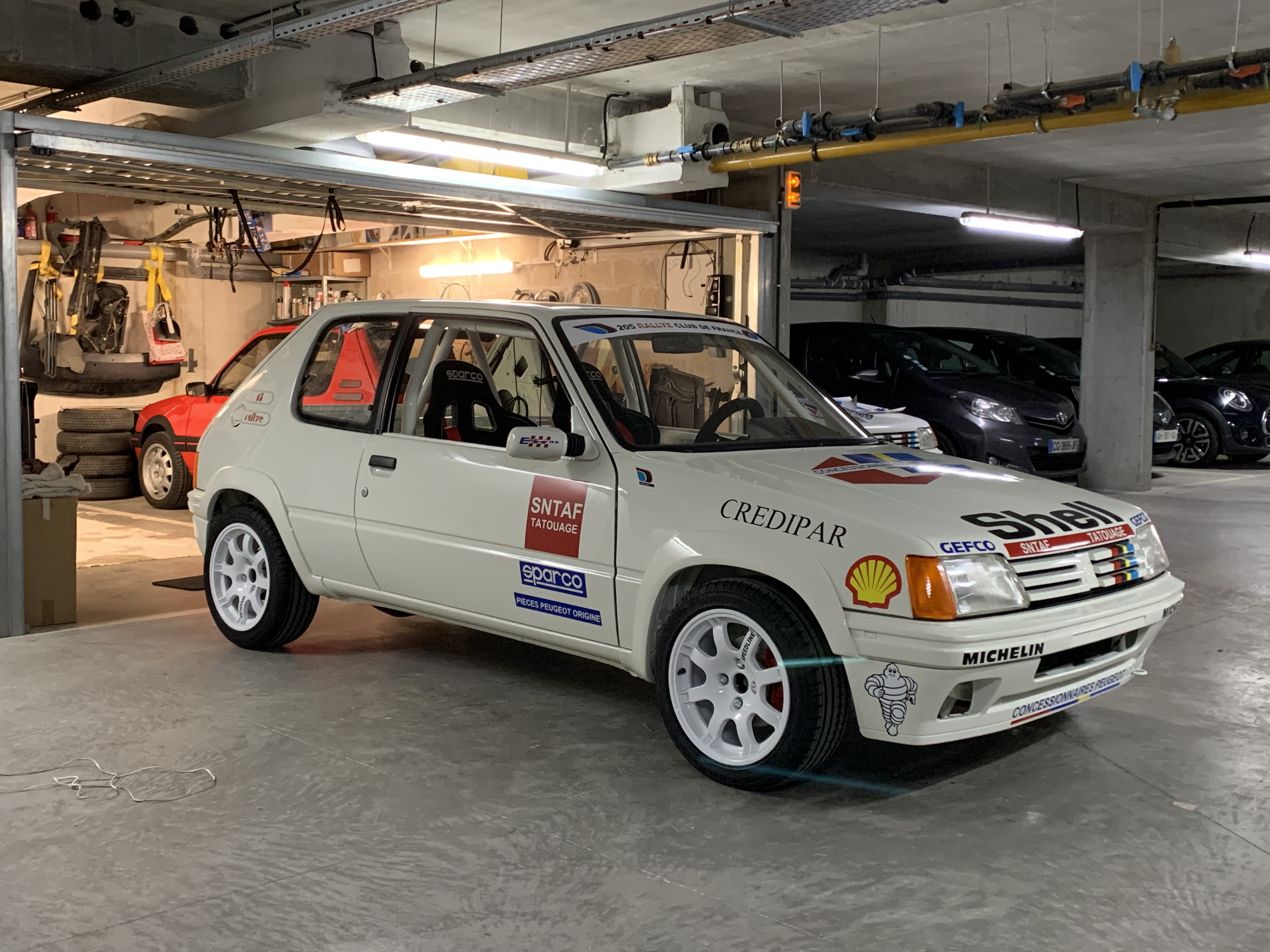

Messages : 5289
Has thanked : 647 times
Been thanked : 661 times
Quel chemin parcouru depuis que tu l'as récupéré :ok: magnifique,vivement un shooting photo en extérieur B)
