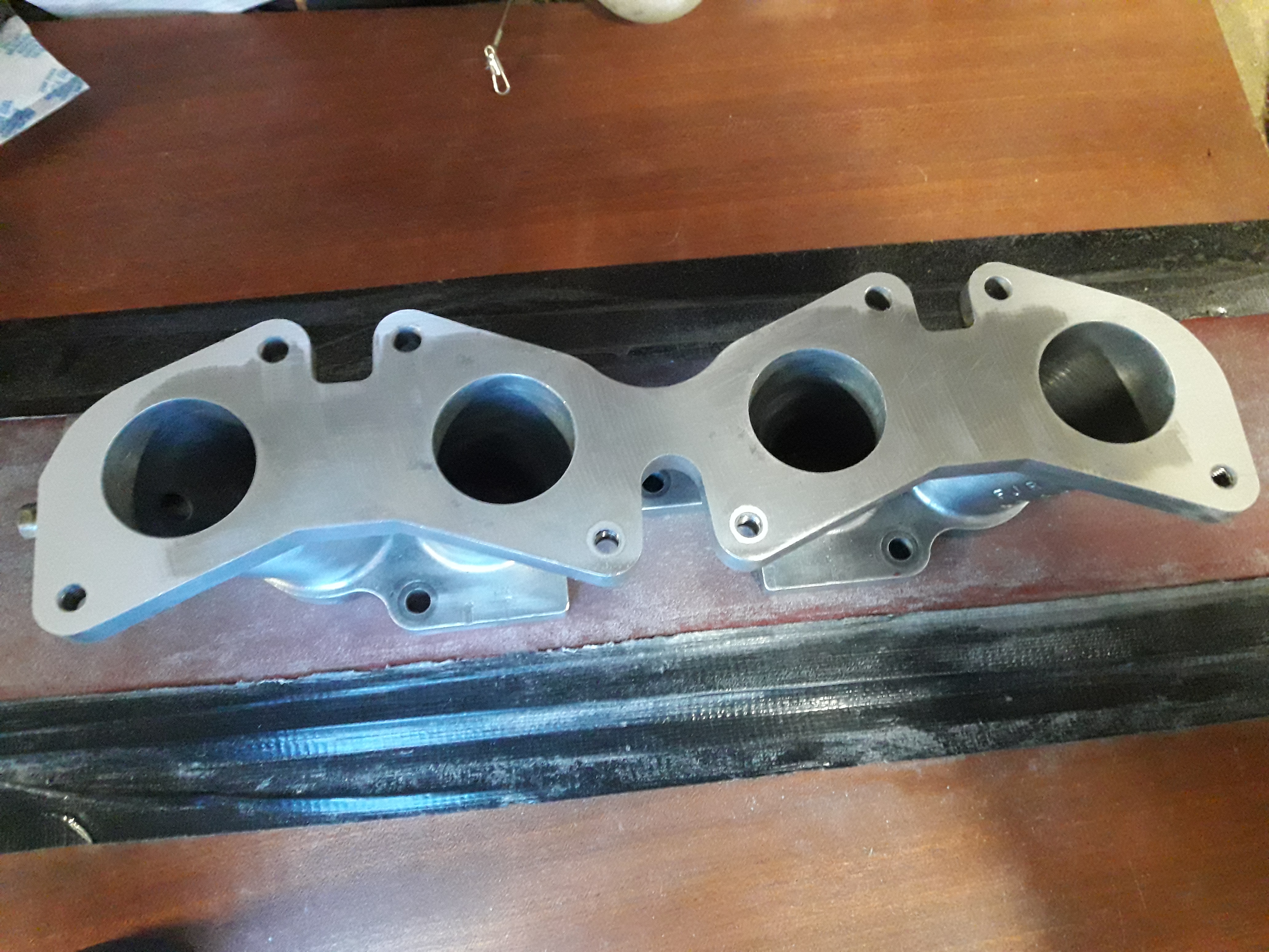

Salut à tous,
Il y a longtemps que je ne m'étais pas exprimé sur le forum....bon, on y revient, il s'agit de ma groupe N, Aglaé, qui m'avait causé pas mal de soucis au niveau de la carburation dont je vous ferais part dans la rubrique présentation. L'épisode est terminé, et là je vous fait part de la conclusion.
Ce qui à changé......
Pipe d'admission: Alignement des conduits avec ceux de la culasse, et là, il y avait de quoi faire, et rectification de la planéité, pour le montage sur celle-ci( la culasse)(j'avais une prise d'air).

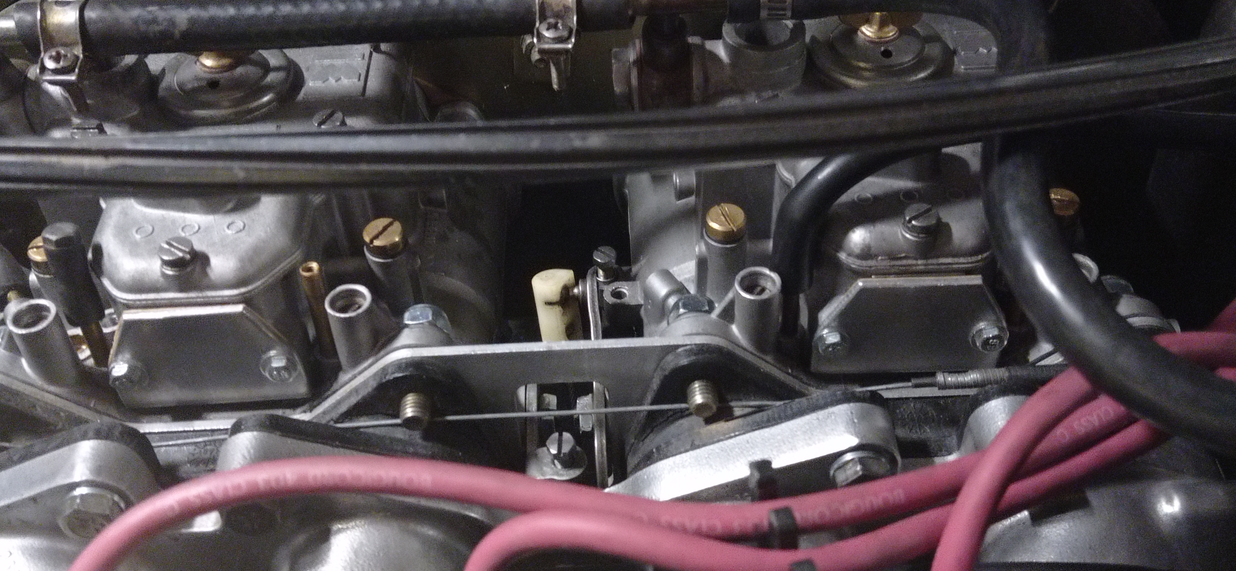

Carburateurs: Passage aux ultrasons, remplacement des joints (pochette du club), condamnation des starters, tout les gicleurs restent d'origine.

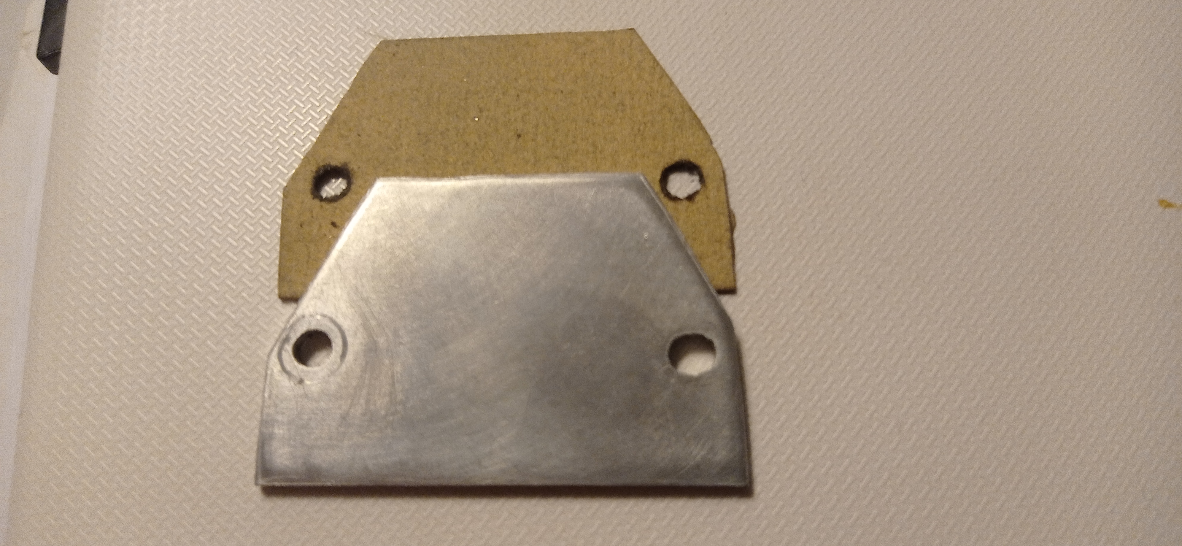

Pour la condamnation des starters, j'ai bouché l'alimentation de ceux ci, en fond de cuve, comme cela se faisait sur les Berlinettes, ou
les Gord, un morceau de baguette de soudure de 3,2, légèrement conique enfoncé dans le puit d'alimentation.
J'ai remplacé les clapets, par un
morceau de stub en acier chromé, et j'ai bouché la partie commande par une plaque alu, avec joint.

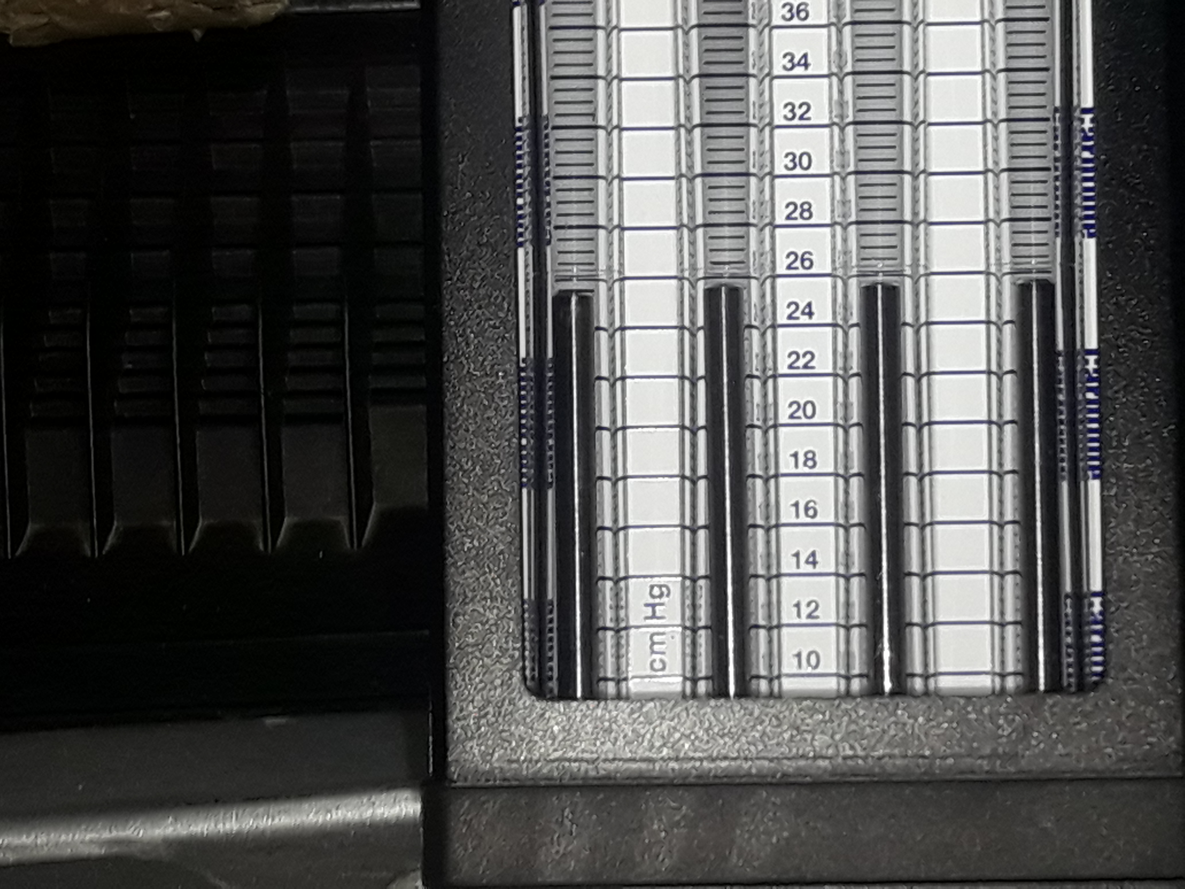

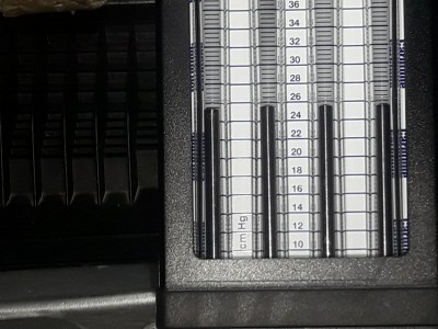

Synchro:, au moyen du Carbtune......Nickel

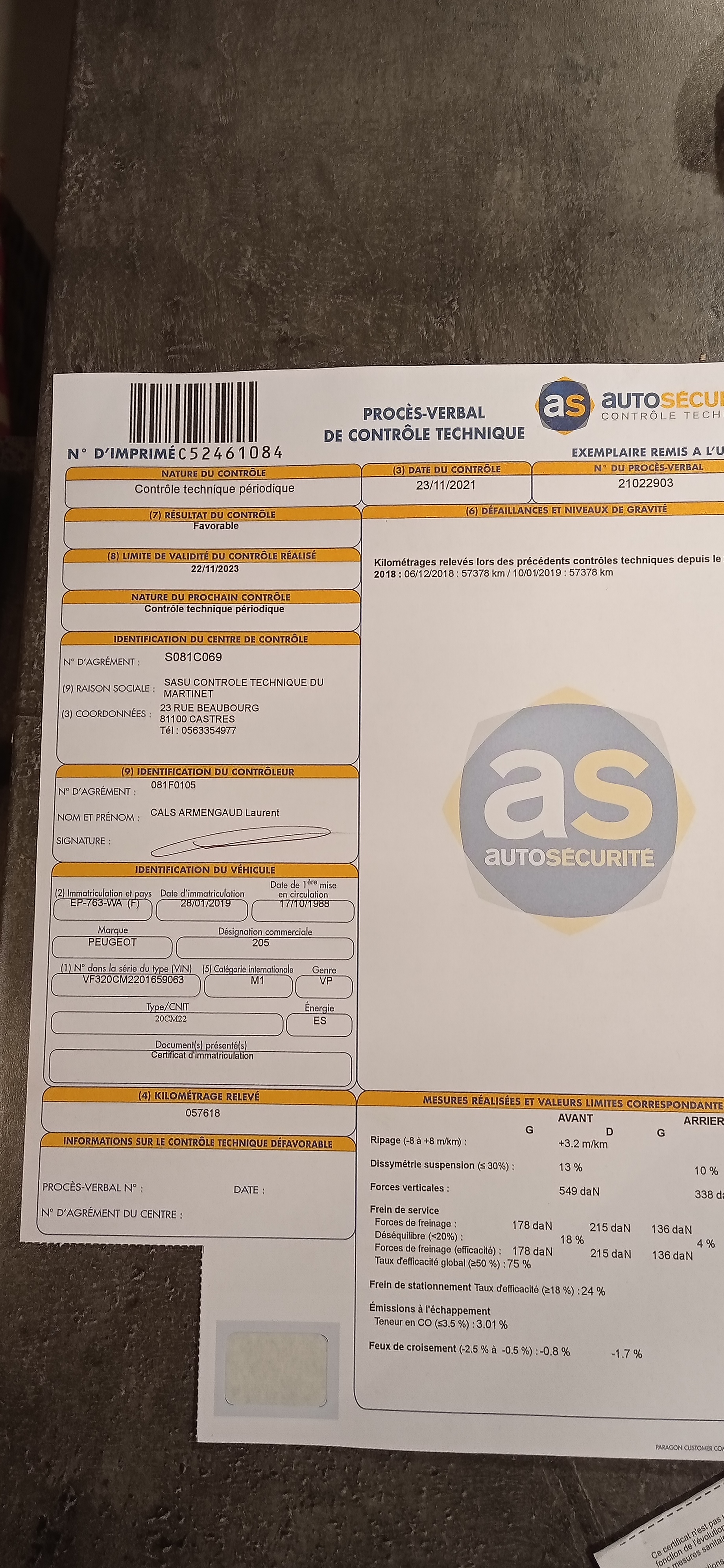

Salut à tous
Aglaé a passé avec succès......il a fallu cependant visser d'un tour les vis de richesse.......j'ai remonté ensuite, et règle le ralenti à 950 tours( 1100 à 1200 au compte tour)
La remarque de Jean, était bien fondée, Aglaé pétaradait à la décélération, et était un peu molle en bas.....et effectivement grosse prise d'air entre l'olive du col de cygne, et la tubulure d'échappement. J'avais refait l'emmanchement en soudant un morceau de tube d'origine, celui en place, commençait à lâcher.....bon encore du taf....... Pour le moment, je n'ai pas de solution...

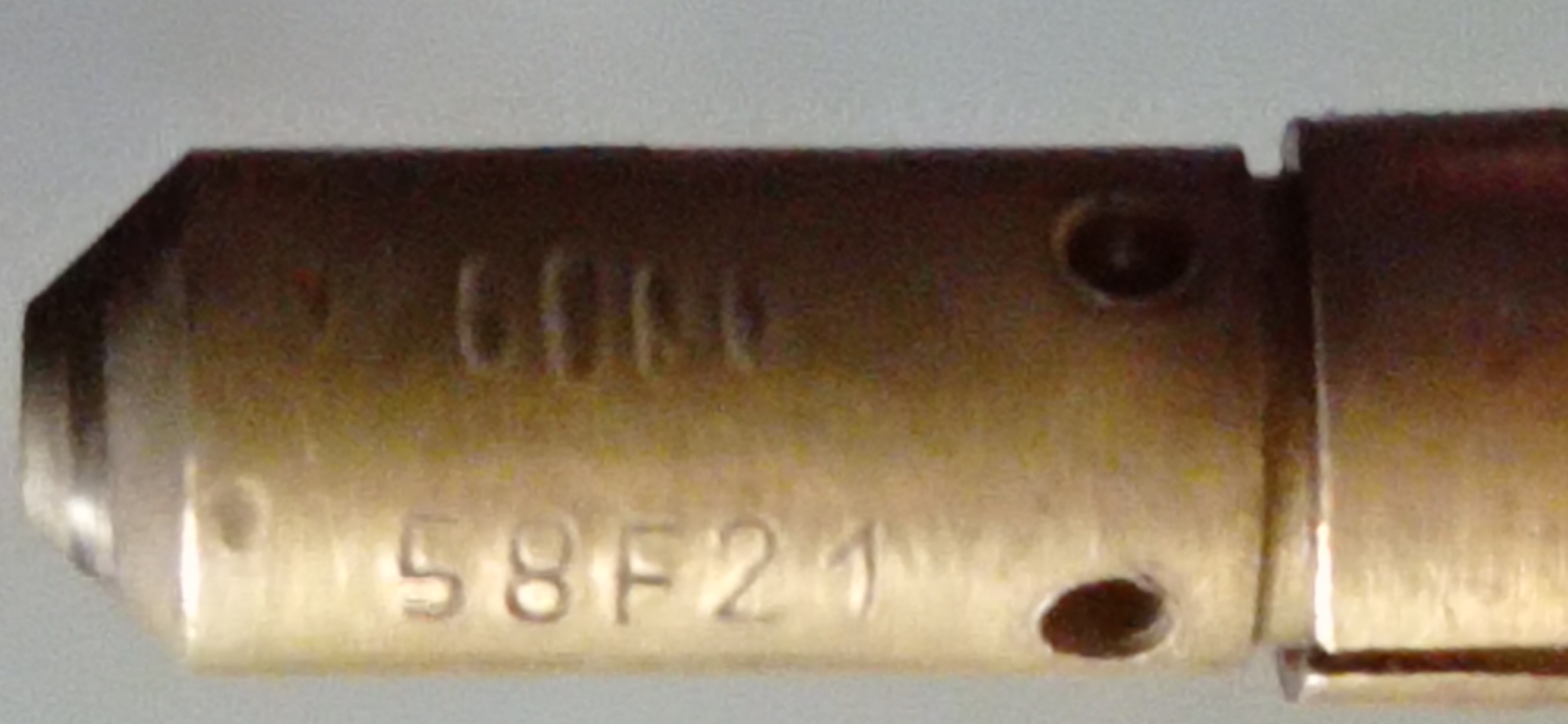

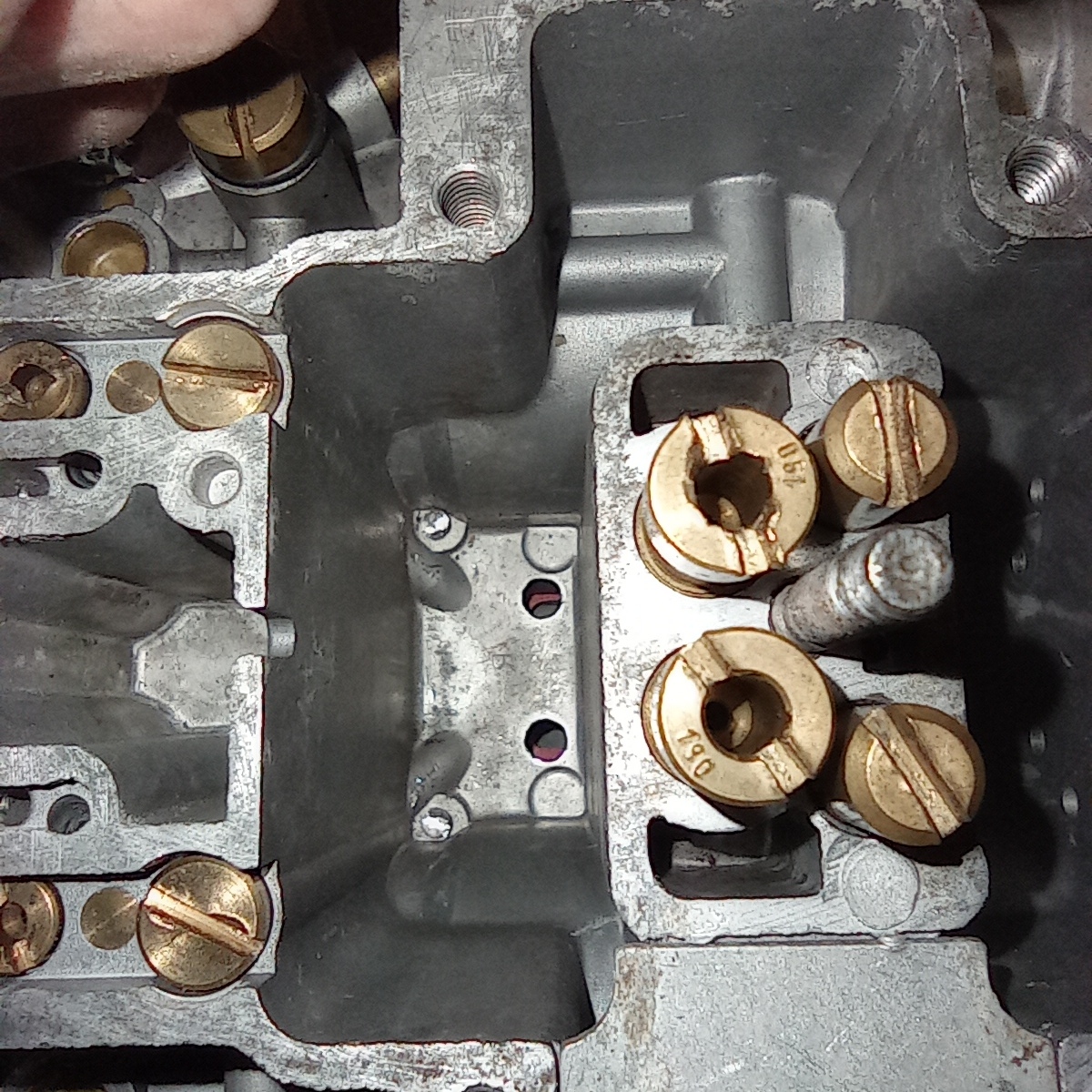

je déterre à nouveau ce post, sur les gicleurs et la carburation, car le weekend prochain, il y a le Rallye National du Val D'Agout, et que l'on peut, avec mon club, rouler derrière les modernes, sur route fermée.....je voulais pour cela monter les gicleurs de ralenti 55F8.
Malgré que le docteur Weber........., qui a osé prendre sa retraite.......et qui me réglait Sidonie il y a quelques années, ne peut pas tout a fait se détacher des autos alimentées par des vrais carbus...
Je suis donc aller le voir dans son antre, et malgré que la groupe N tourne bien, et était bien réglée, selon lui......je lui ai proposé que l'on fasse un essai avec les 55 F8.
Lors du démontage des gicleurs de ralenti on a été surpris, ce sont des 58 F21, percés de 4 trous(voir photo)
Comme la progression était correcte, on ne les a pas changé.......quelqu'un connait il ce type de modif, et qu'apporte t' elle....?????

C’est pas ton sorcier qui avait mis ce montage ?
- Messages : 19613
- Has thanked : 1624 times
- Been thanked : 1166 times
Re: Retour d'expérience réglage Allumage/Carburation
Il y a eu deux générations.
Montage en 58F21 et ensuite le 62F21.
Les F21 ont toujours les 4 trous d'air.
Les F8 un seul ou deux, je ne sais plus.

Jean,jean a écrit : 26 avr. 2022, 08:31 Il y a eu deux générations.
c'est bien possible, il y a bien 4 trous sur ces 58 F21, mais si ils existaient déjà, là ils ont été certainement été agrandis, car le perçage, n'est pas un perçage d'usine, il y a encore des bavures....ça fait un peu bricolo.
Question subsidiaire, aurais je un meilleur fonctionnement avec des 55 F8......sachant que là, il n'y a pas de trou à l'accélération, et la montée est linéaire...?????
Les 55 F8 que j'ai acquis, n'ont pas de trous....

Alors tu as les même 55F8 que moi.
Essaye et compare.
