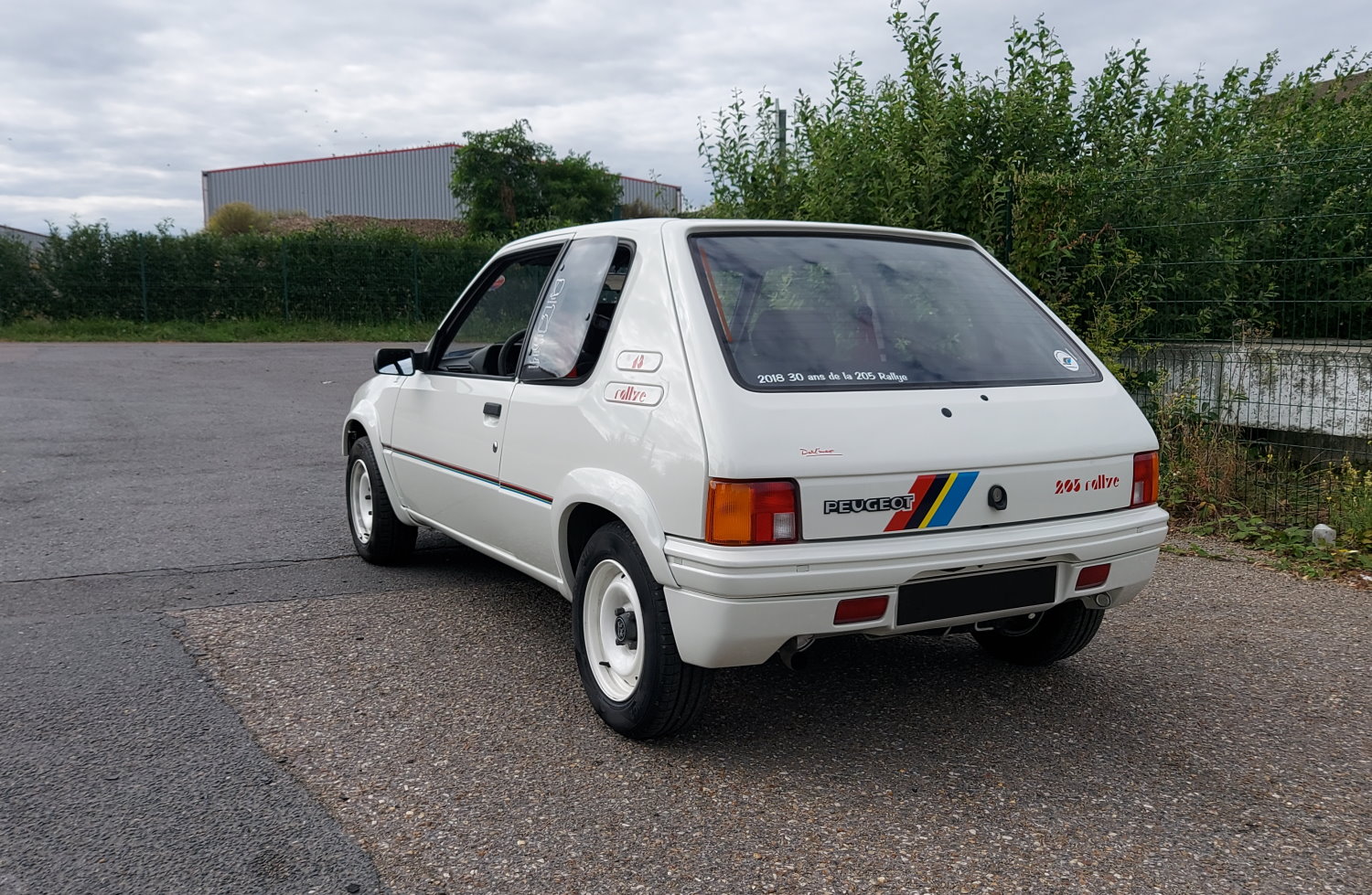

Pour le principe j'ai fais des photos.
Je n'ai pas remis les enjoliveurs avants car:
-je trouve que ça fait racing :D
-Je vais contrôler le serrage et je n'ai pas encore d'outils pour mater l'écrou donc demain go to norauto.

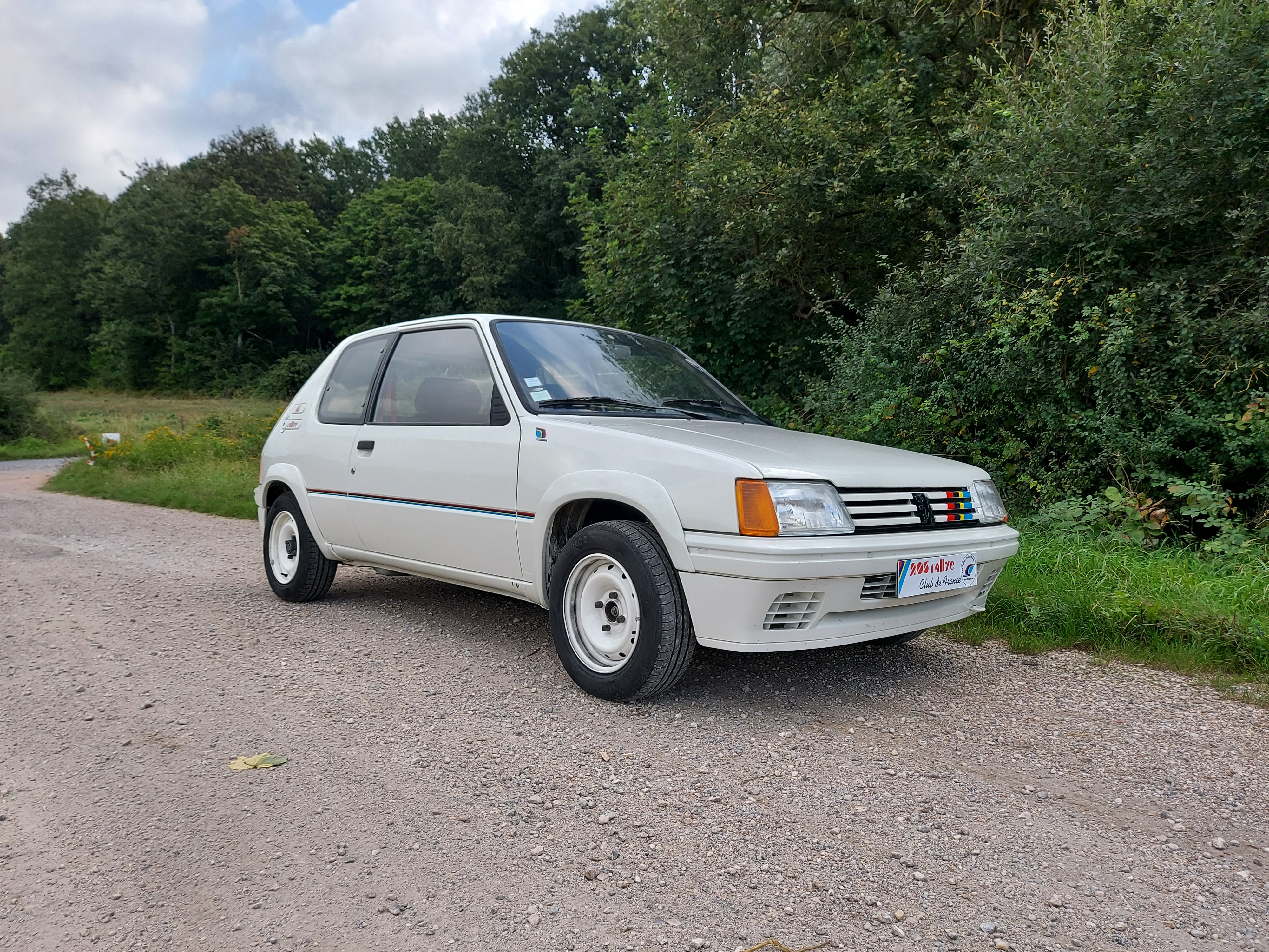

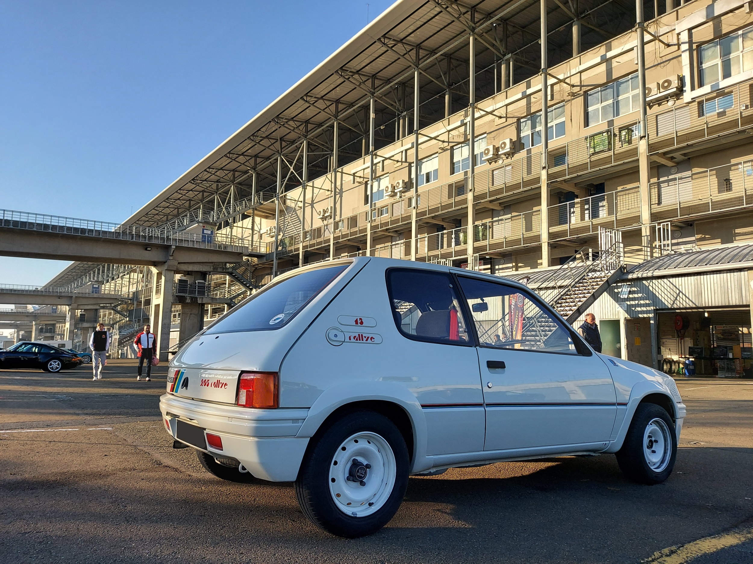

Je me suis rappelé que j'avais une 205 ! :mrgreen:
Le plus fou, elle a démarré !

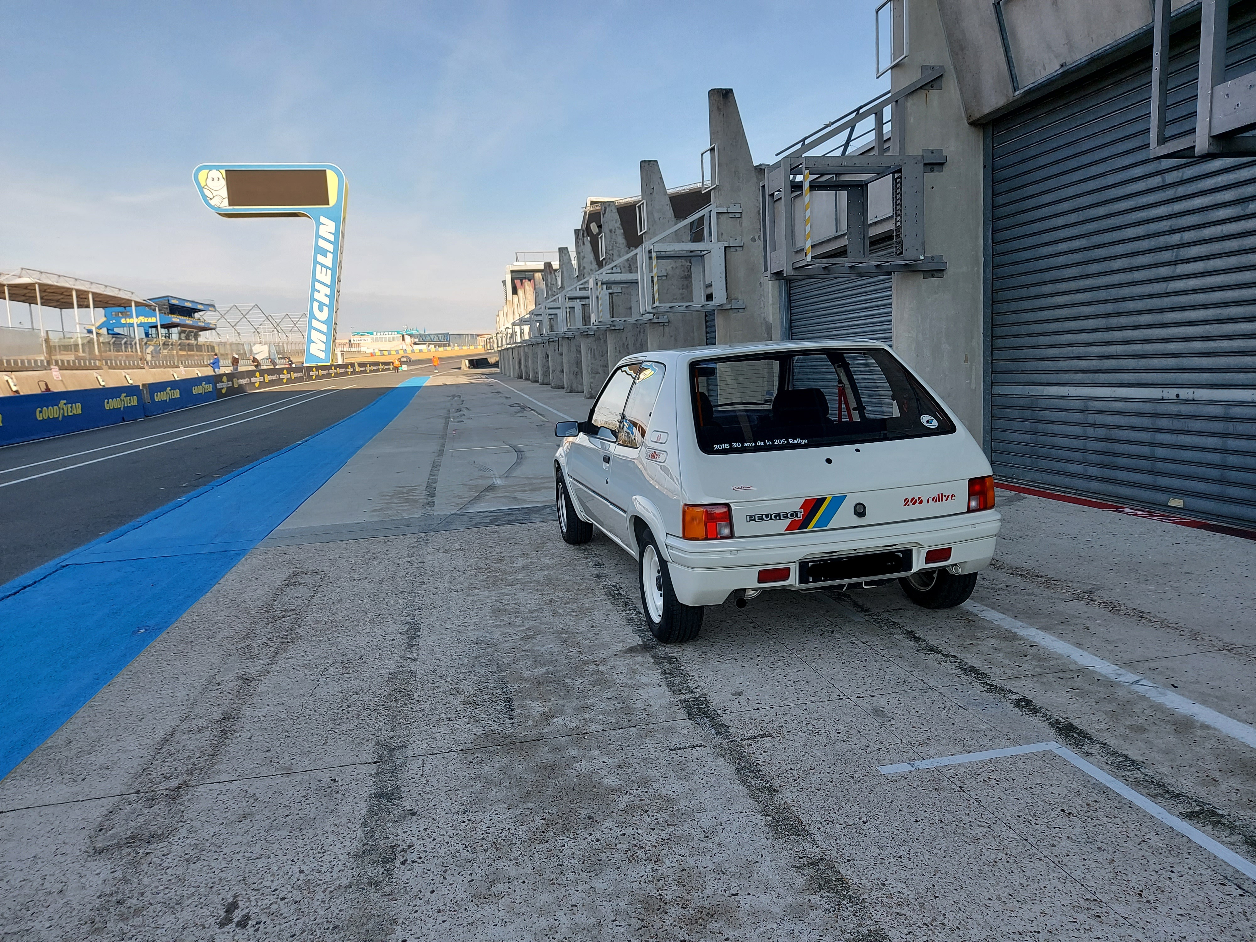

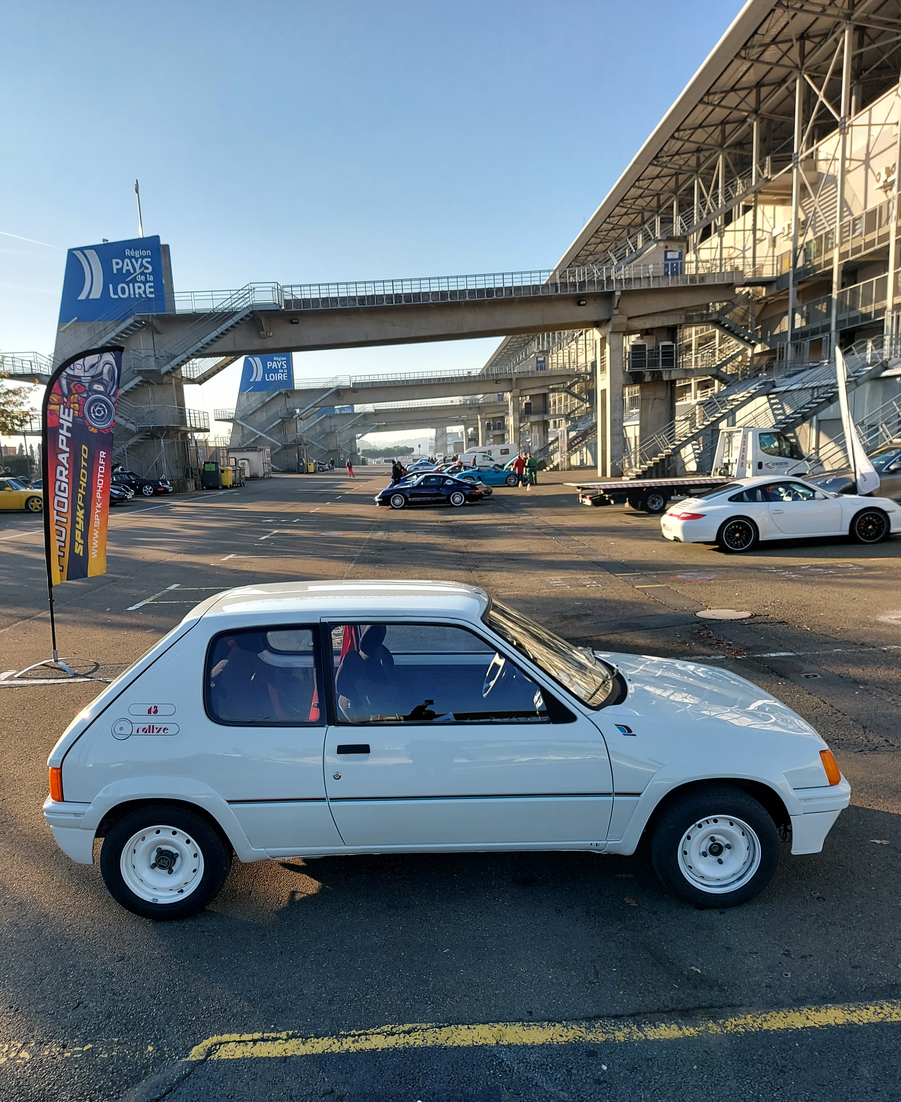

Je me suis souvenu qu'il y a un circuit au Mans !
