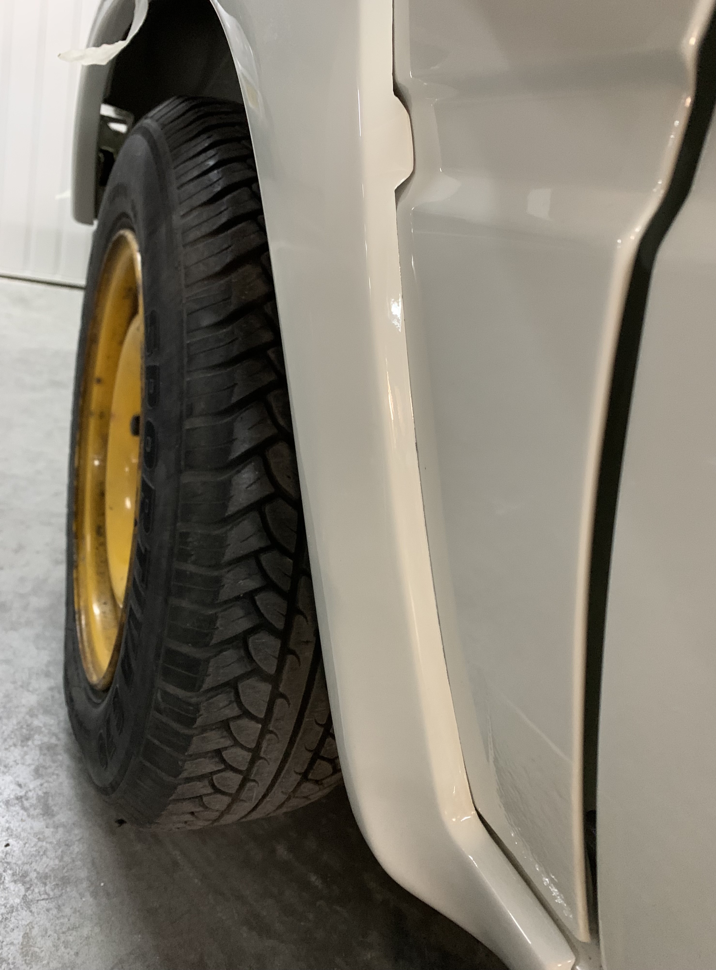

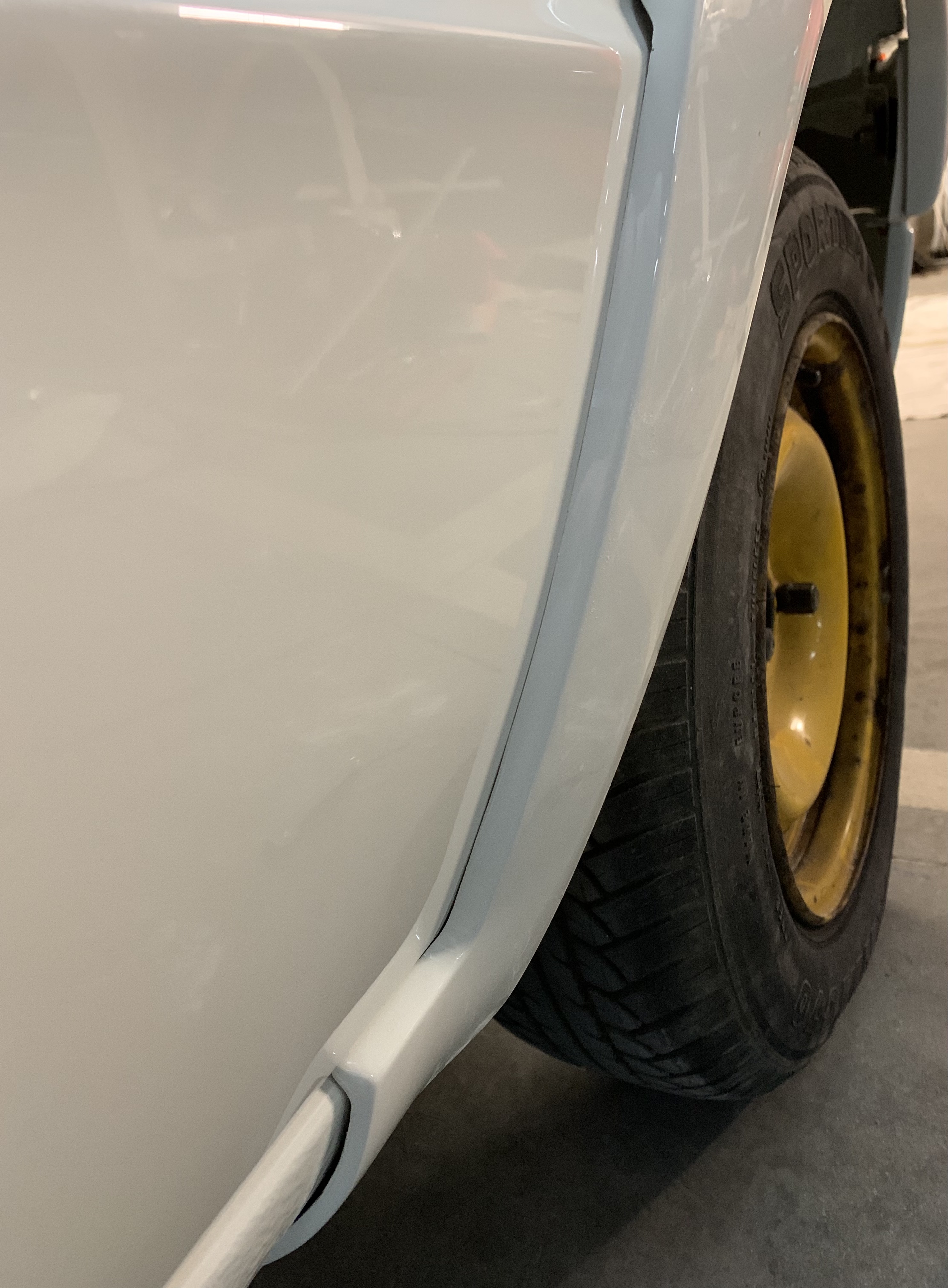

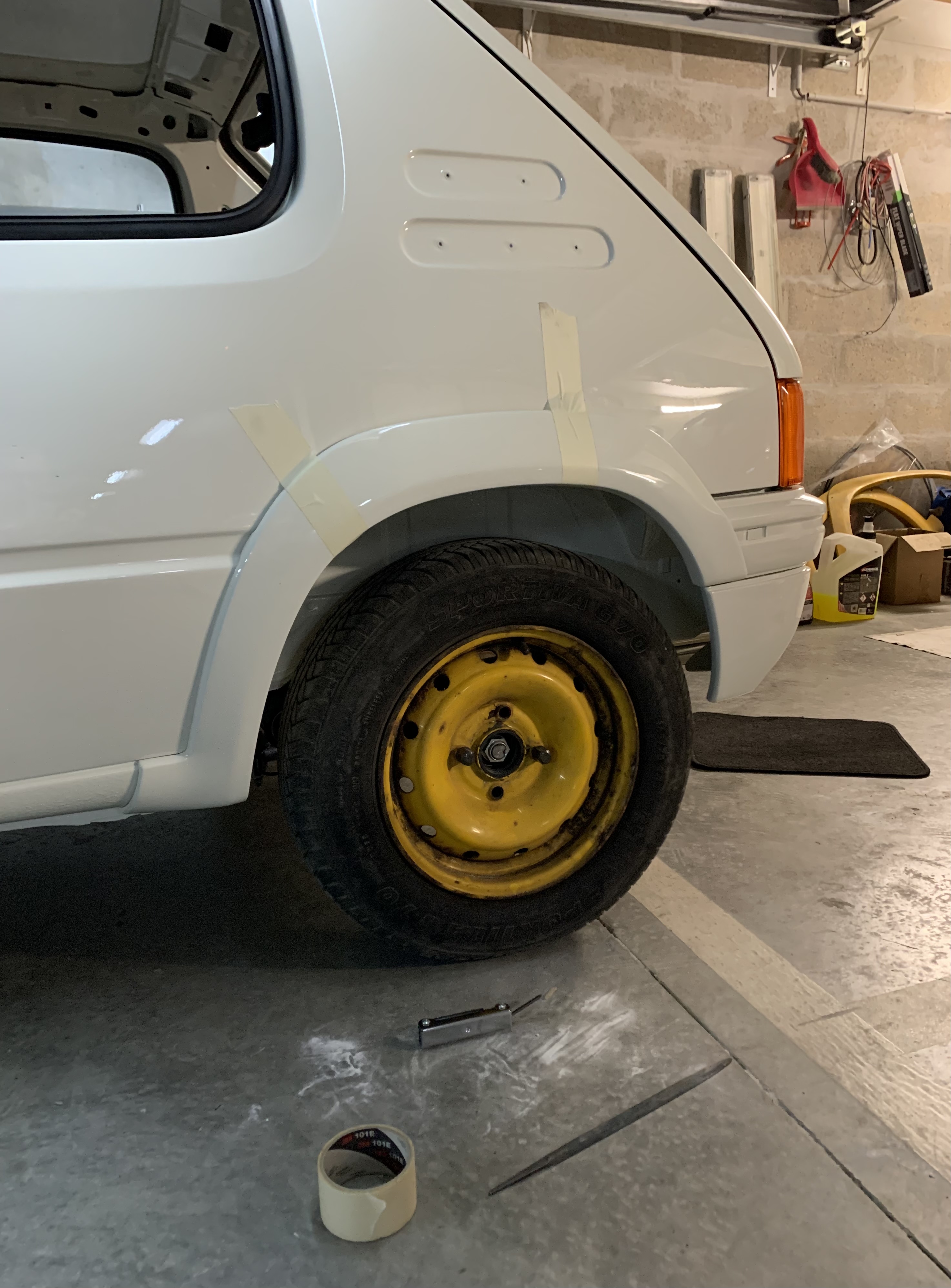

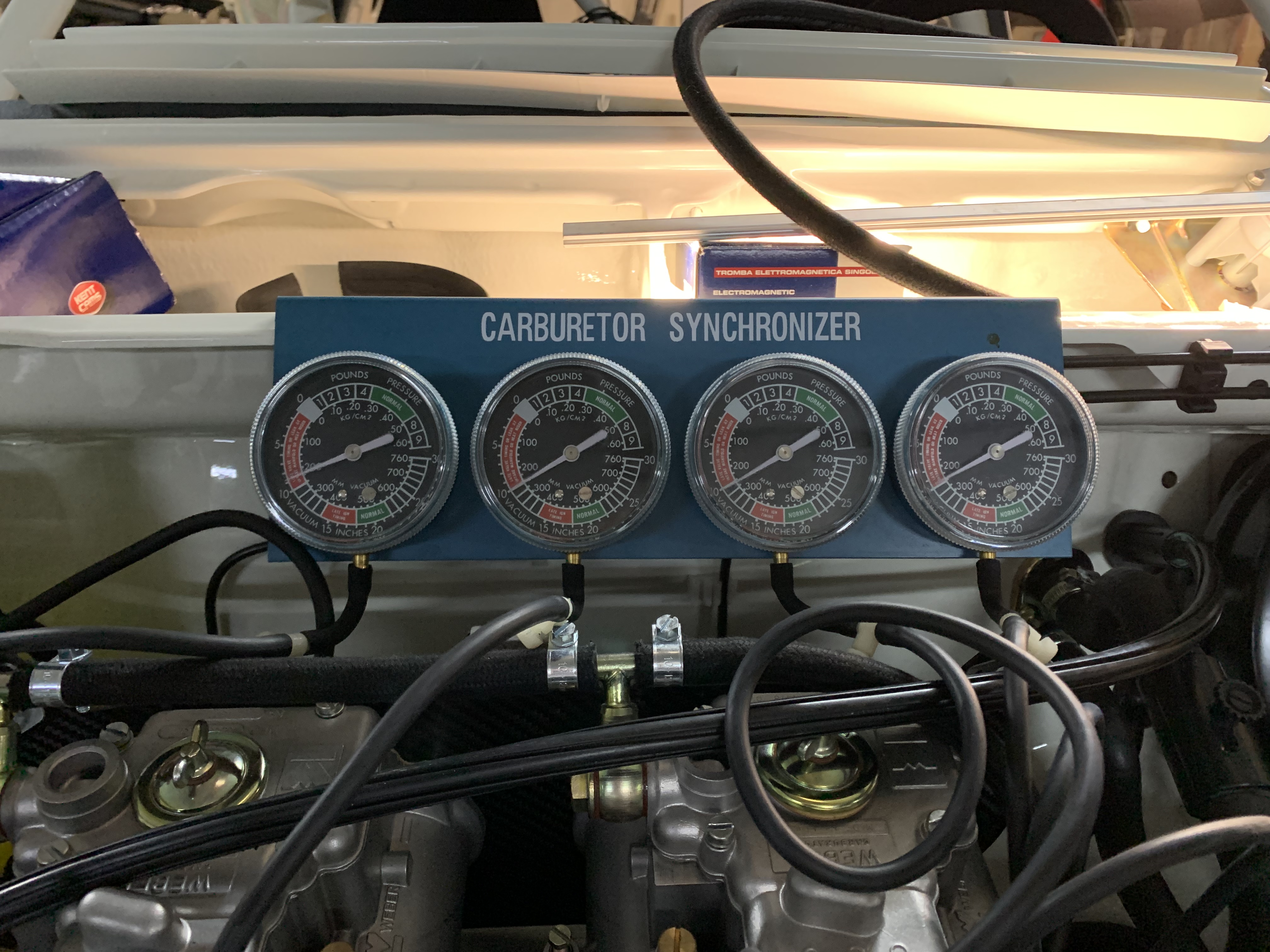

Week-end productif.
Réglage de làvance à l’allumage.
Sybchro des carbus

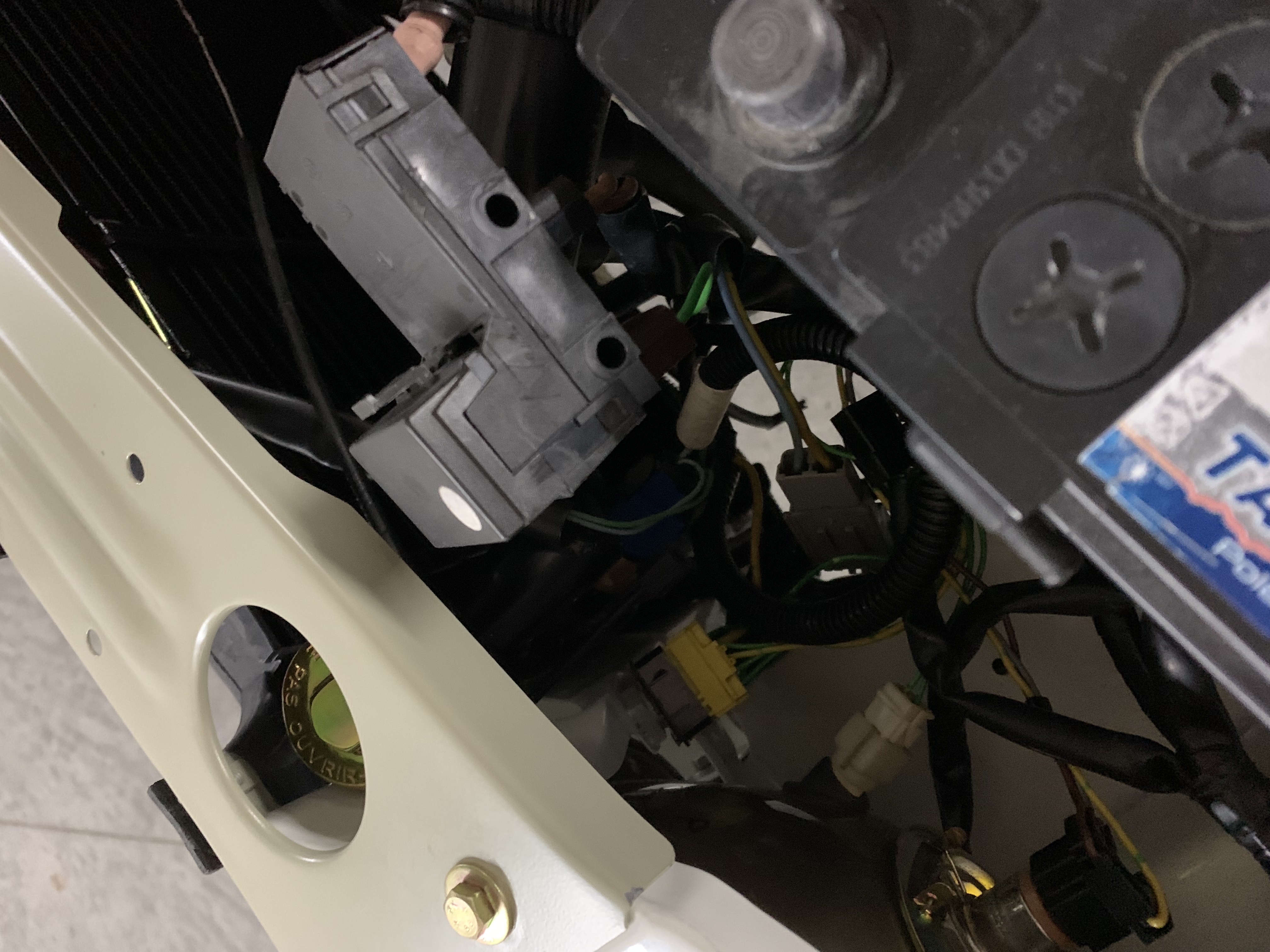

Je voulais fixer le boîtier fusible du ventilo mais oups !!! Pas de support sur cette traverse pour monter le boîtier…
Plus qu’à changer de traverse. "_"

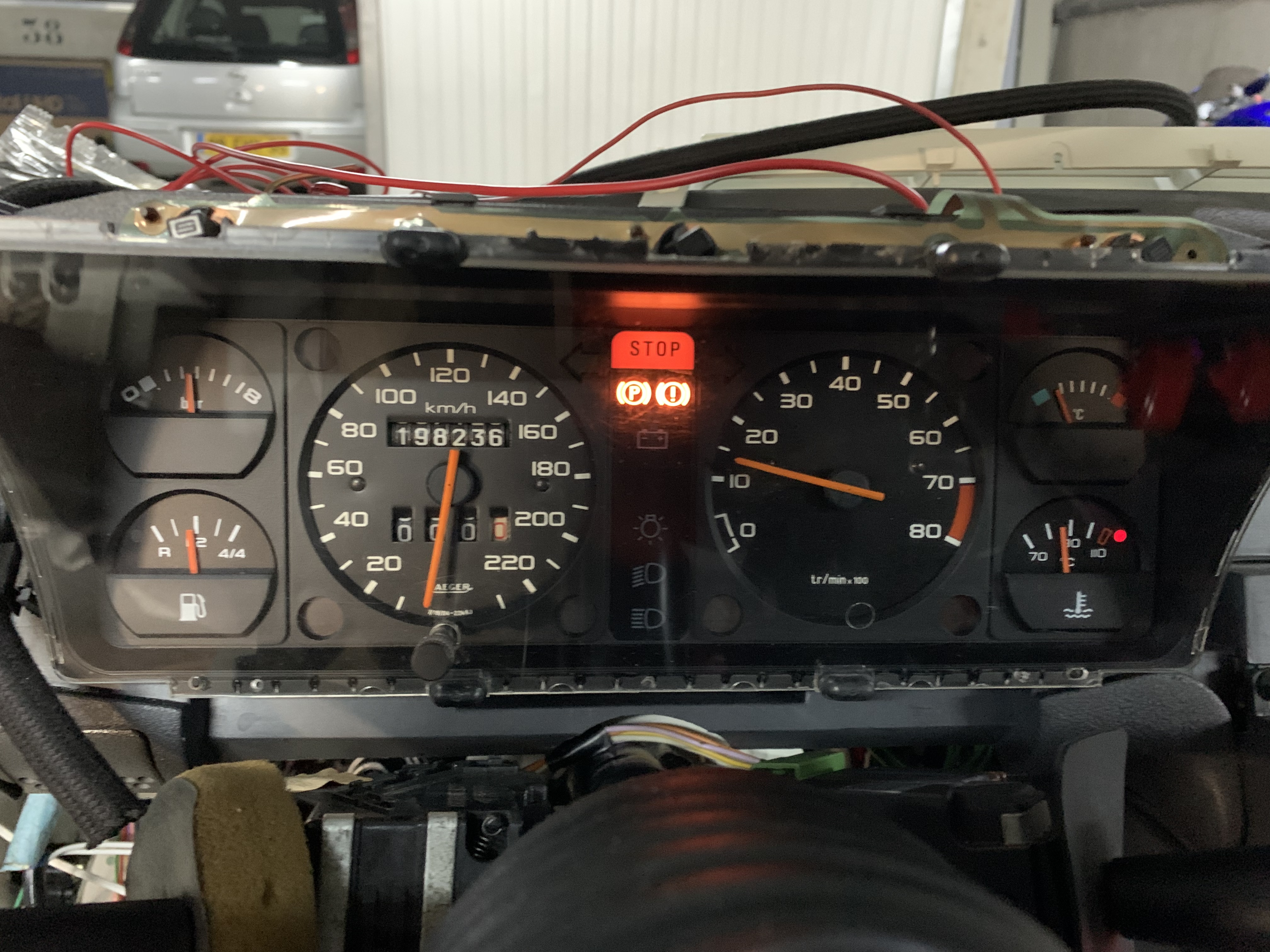

Puis essais de branchement des manos de pression d’huile et temps huile.
Visiblement ça marche. :mrgreen:

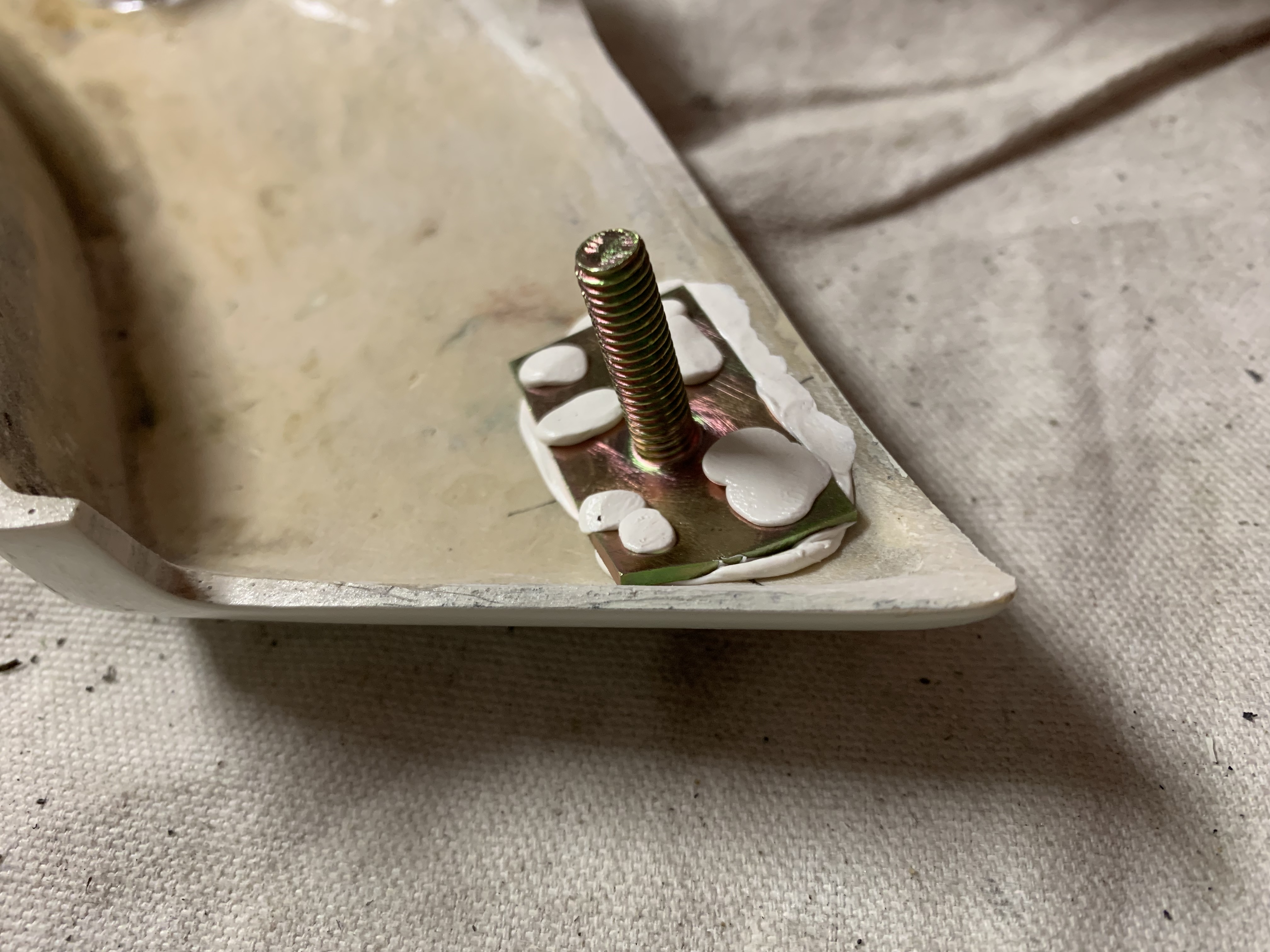

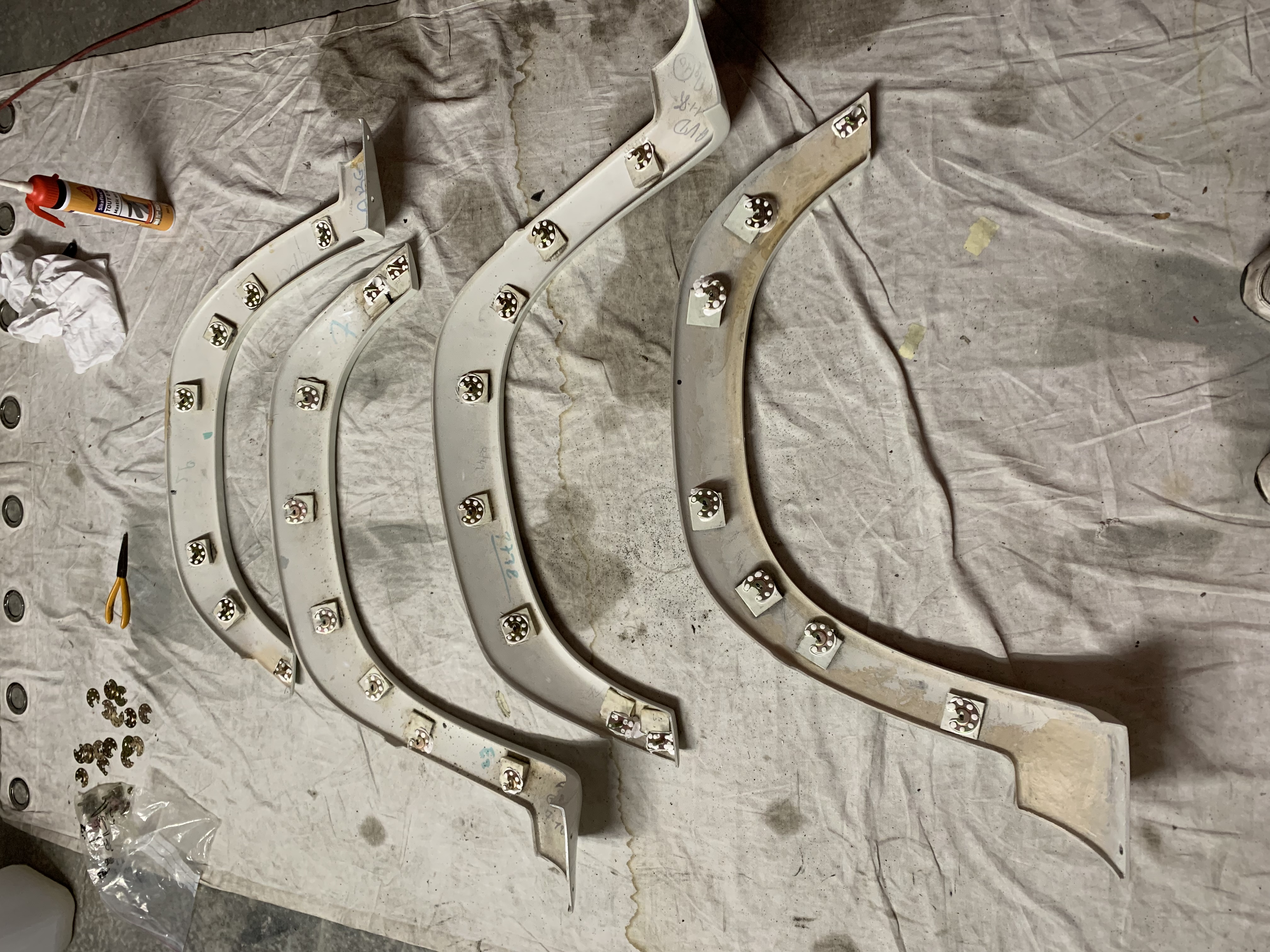

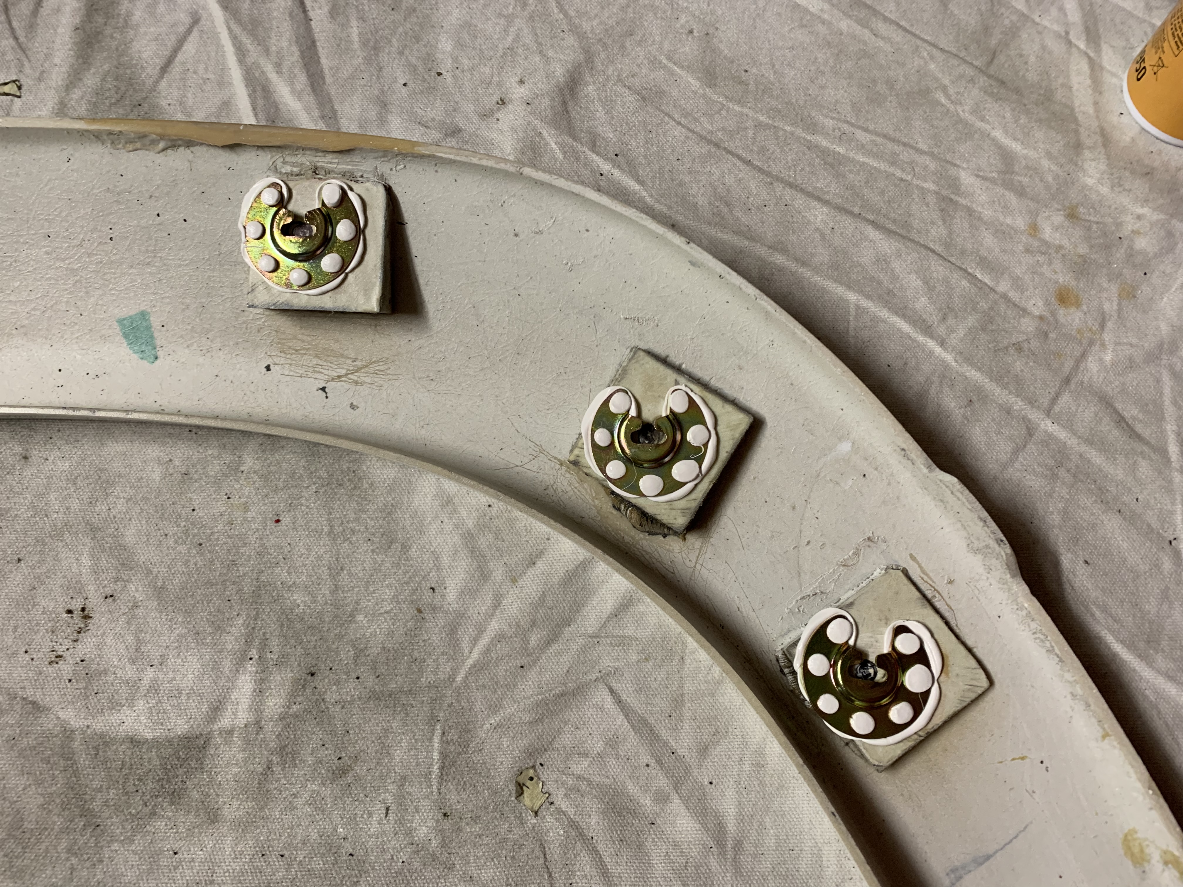

Et le plus gros boulot. Ajustage des extensions d’aile, préparation et collage des cavaliers fer à cheval.

Ah l'ajustement des extensions ... tout un art ! :D
Tu as utilisé quoi comme type de colle du coup pour brider les cavaliers ?
Messages : 5932
Has thanked : 738 times
Been thanked : 1050 times
Bébiss a écrit : 01 nov. 2021, 13:22 Ah l'ajustement des extensions ... tout un art ! :D
J’ai pris du Sikaflex. C’est un mastic colle polyuréthane assez souple. Les produits sika sont top. Alors j’essaie avec ça. :ok:
