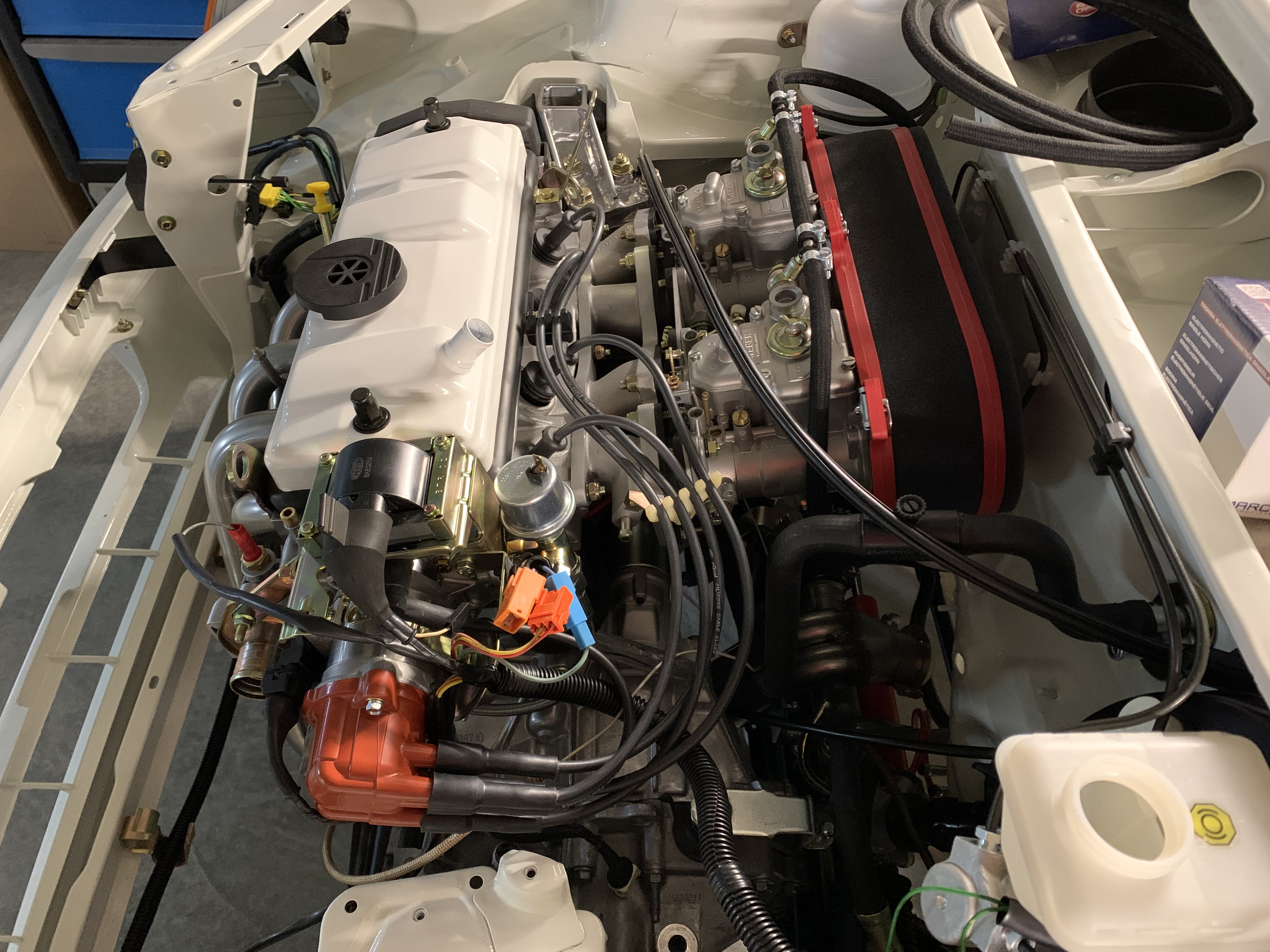

Merci les gars.
Oui Sylvain. J’essayerai de ne pas oublier.
La j’ai deux opération importante à finaliser.
L’installation de la pompe de DA et l’électricité de la platine de démarrage à finir.
J’ai aussi le fil à tirer pour la pression d’huile je ne sais pas encore s’il faut en tirer un aussi pour la température d’huile !!
