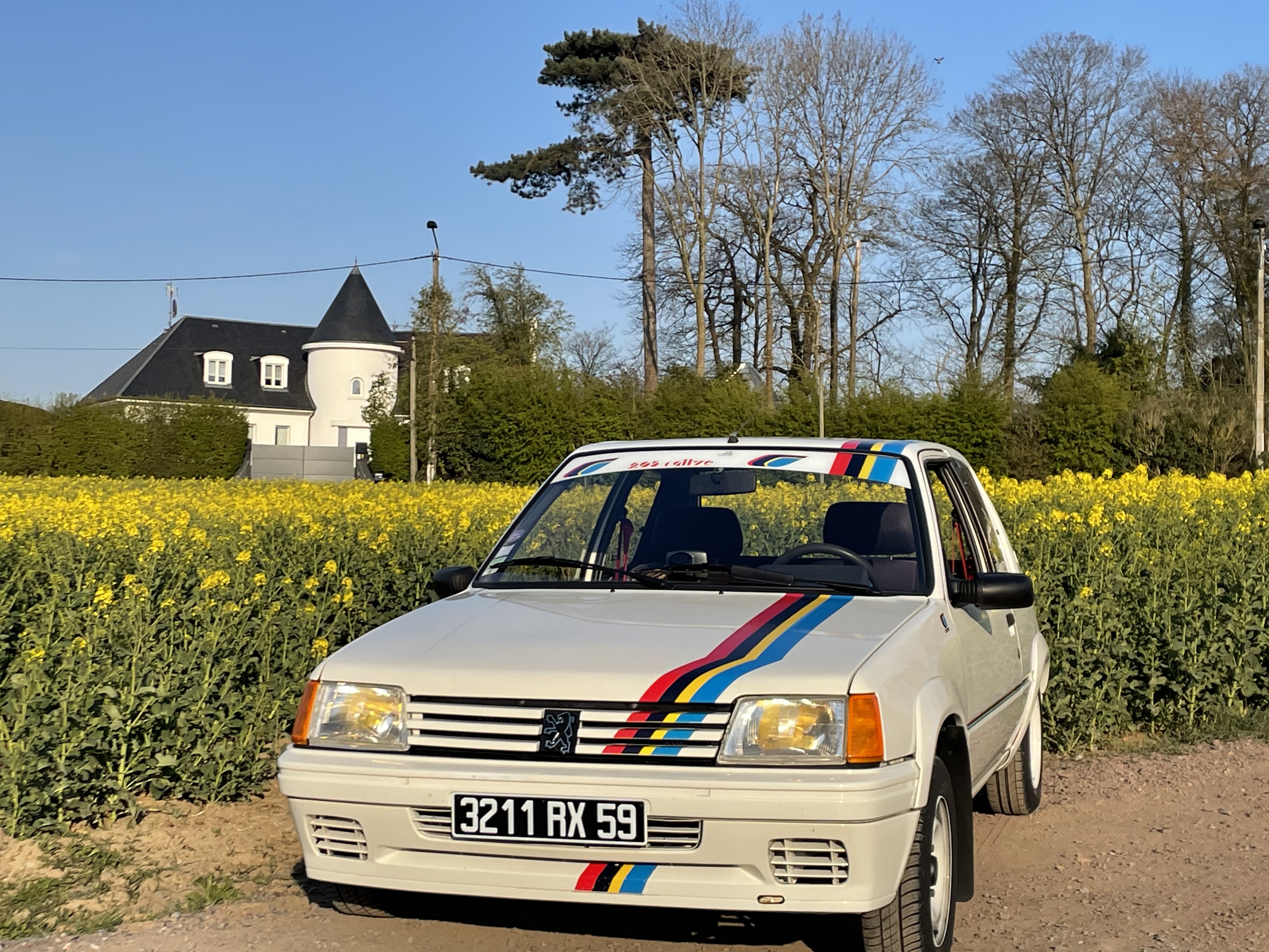

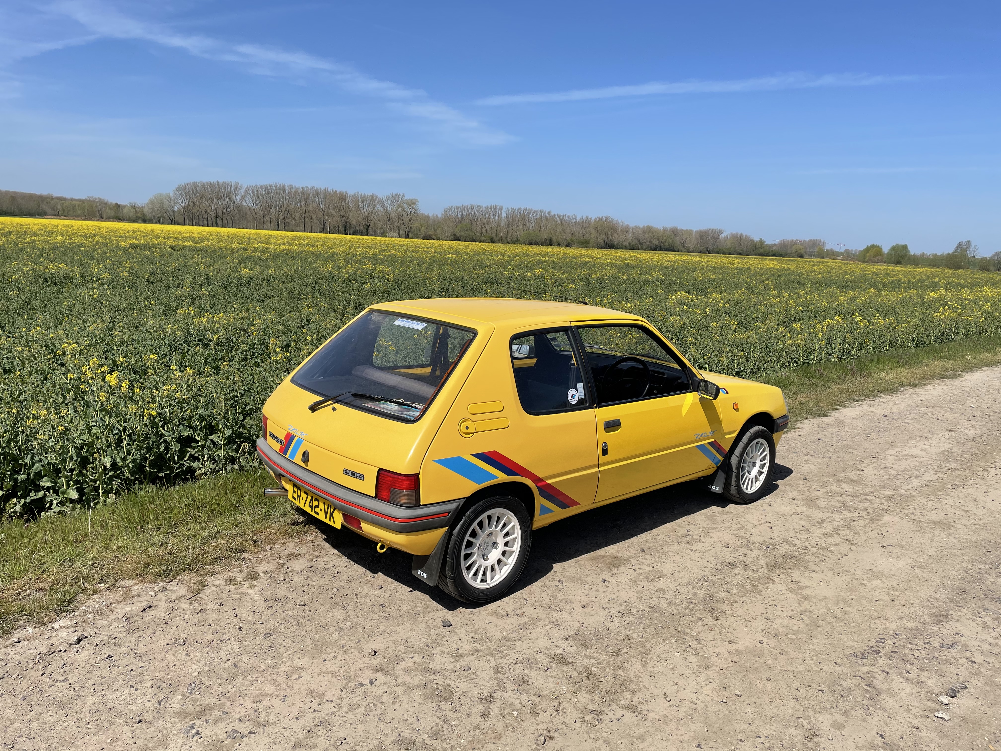

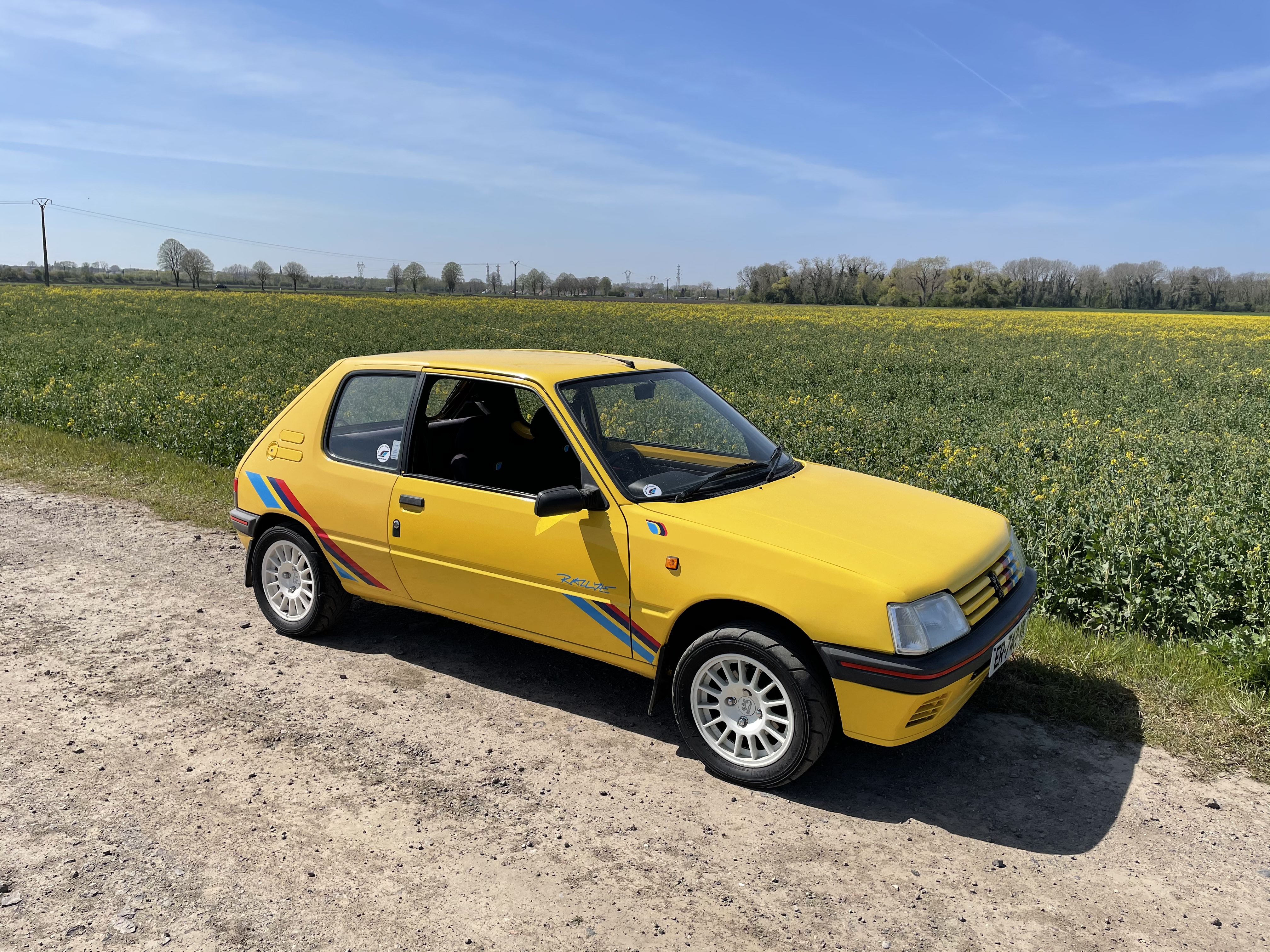

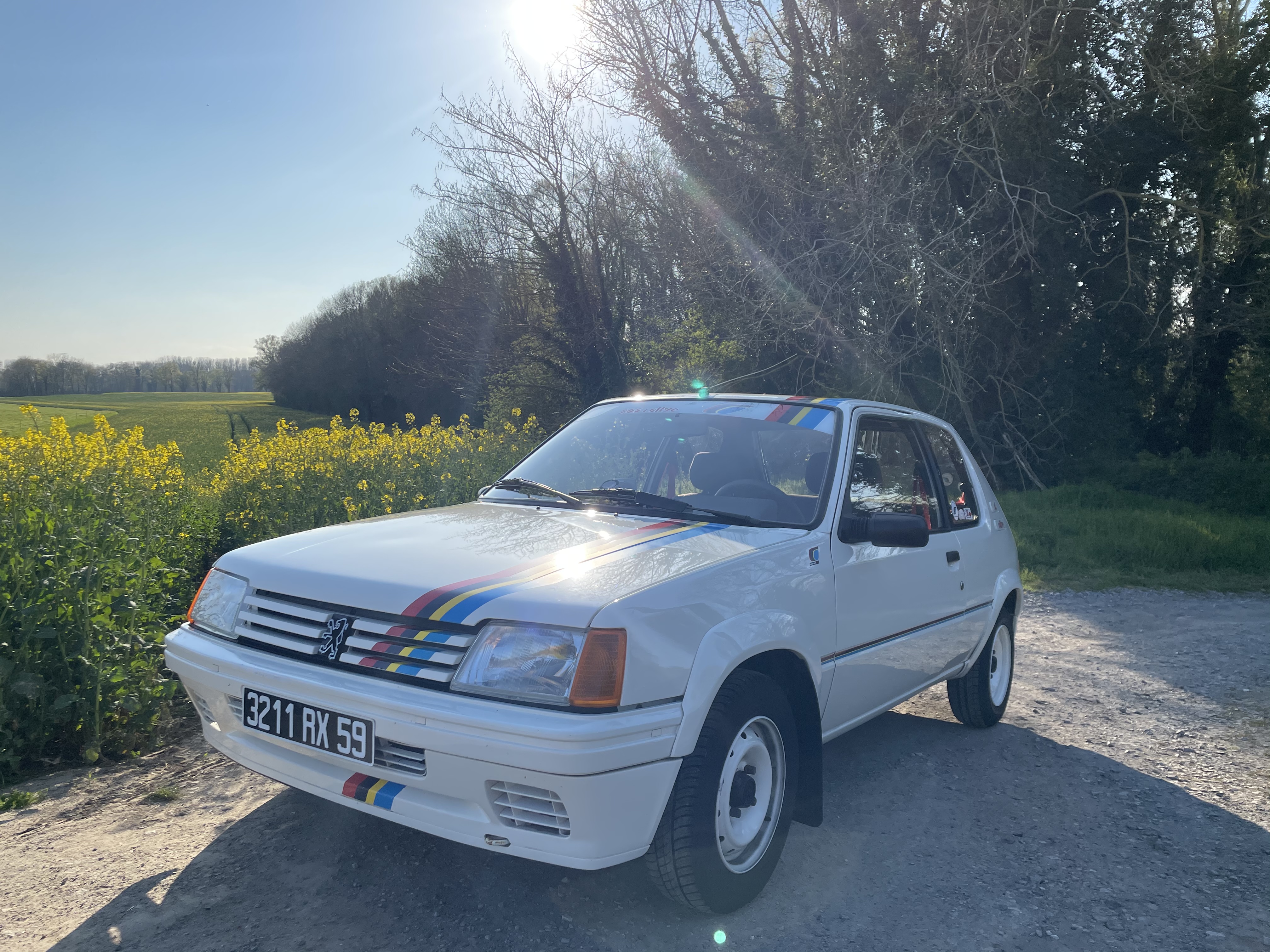

Une fois n’est pas coutume, malgré que j’ai dit que j’allais rouler avec la rallye pendant un mois
et oui j’ai changé de monture aujourd’hui
mais j’ai roulé en rallye quand même
petite séance photo devant un champ de colza, oui la couleur jaune du colza lui va bien au teint
Prochaine étape, retour à la rallye blanche mais avec le retour de ses groupe A
chaussés de pneus neufs

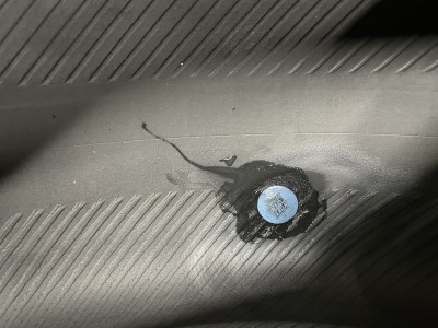

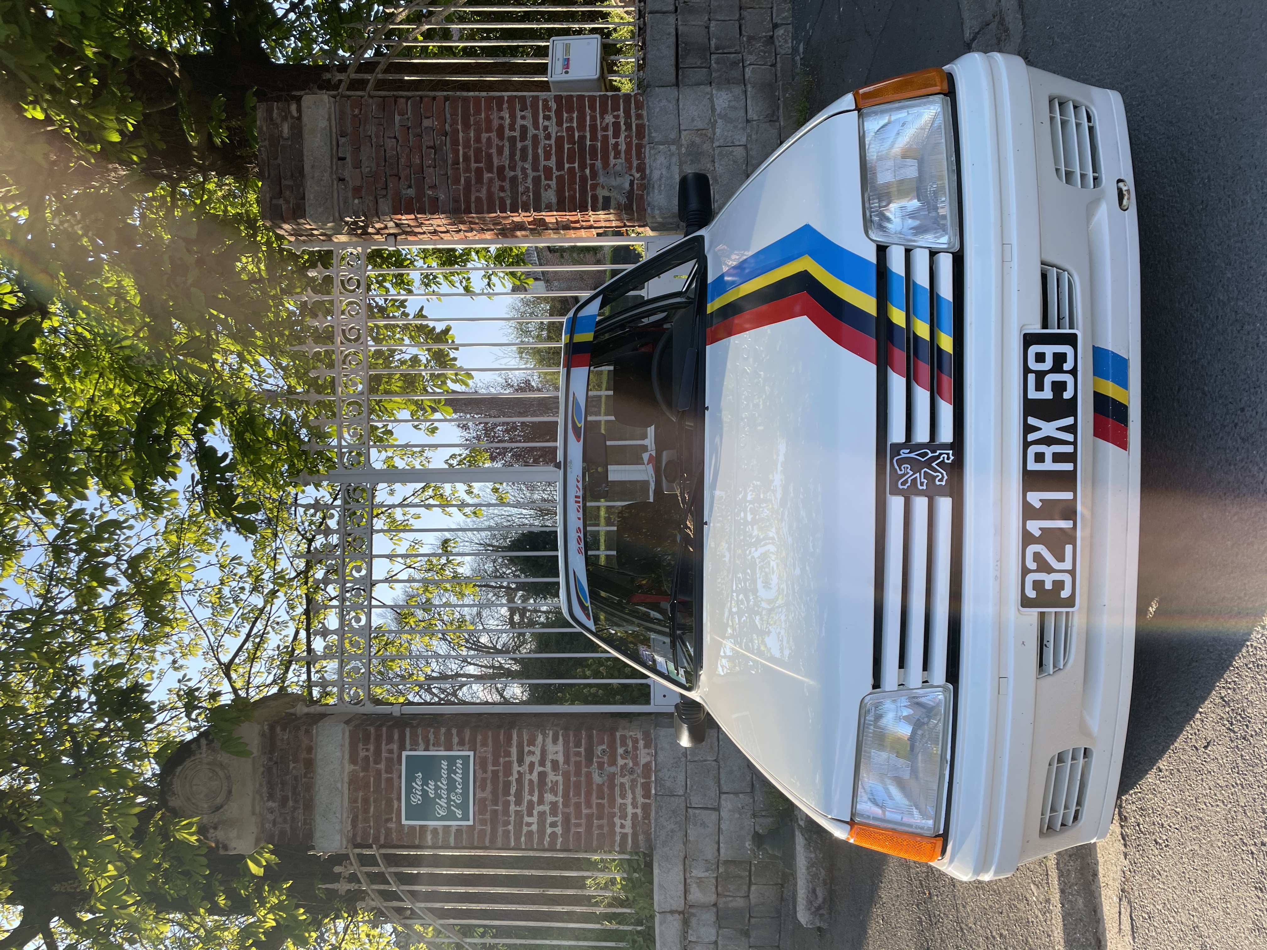

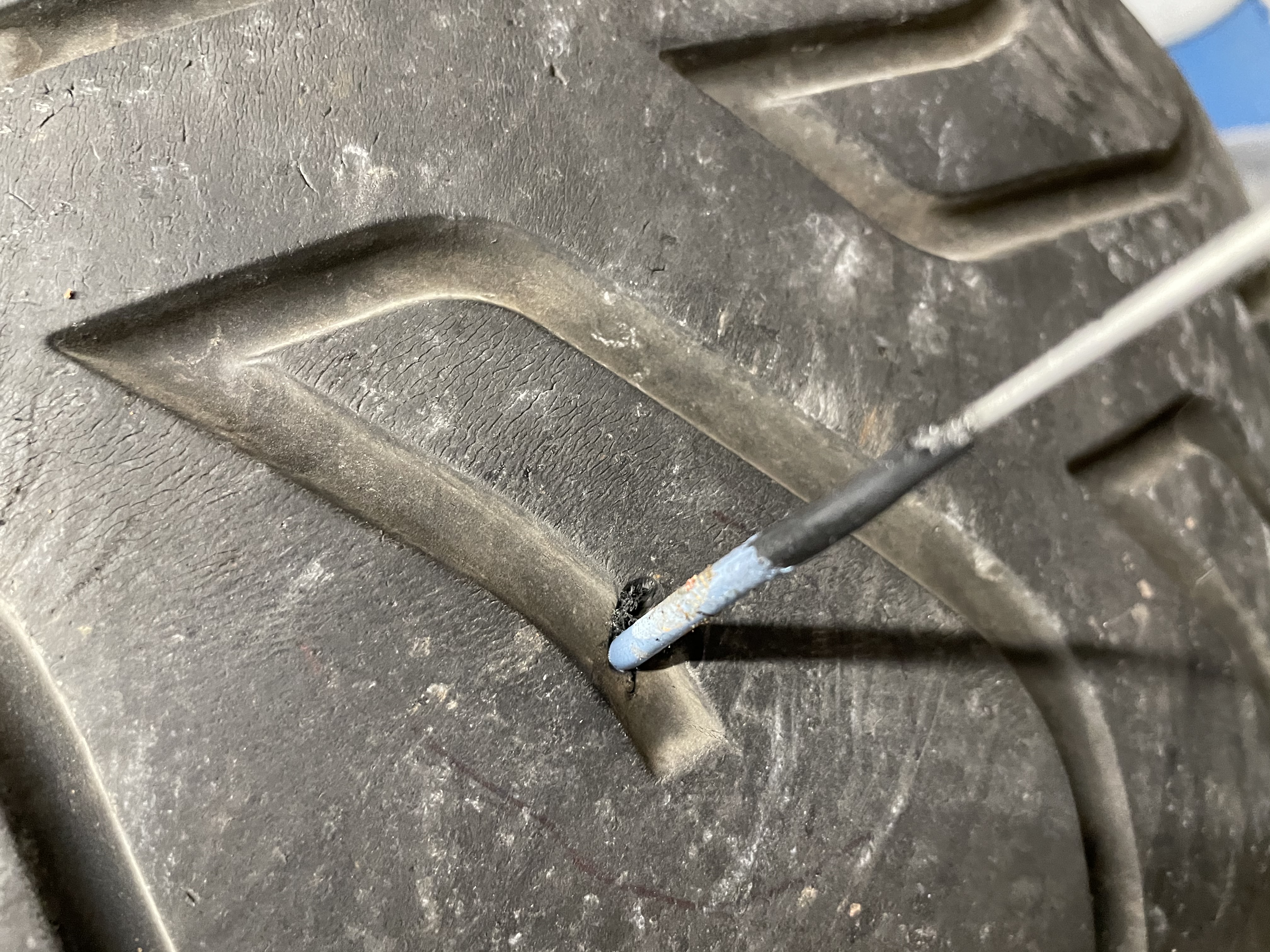

Et voilà petit boulot du dimanche matin, réparation d’une crevaison sur la roue arrière droite (un clou est venu de loger dans le pneu, une petite cheville Tiptop) et montage/équilibrage des pneus avant sur les groupe A
et le tout est remonté sur la N2 ! En fin d’aprem petite séance de roulage

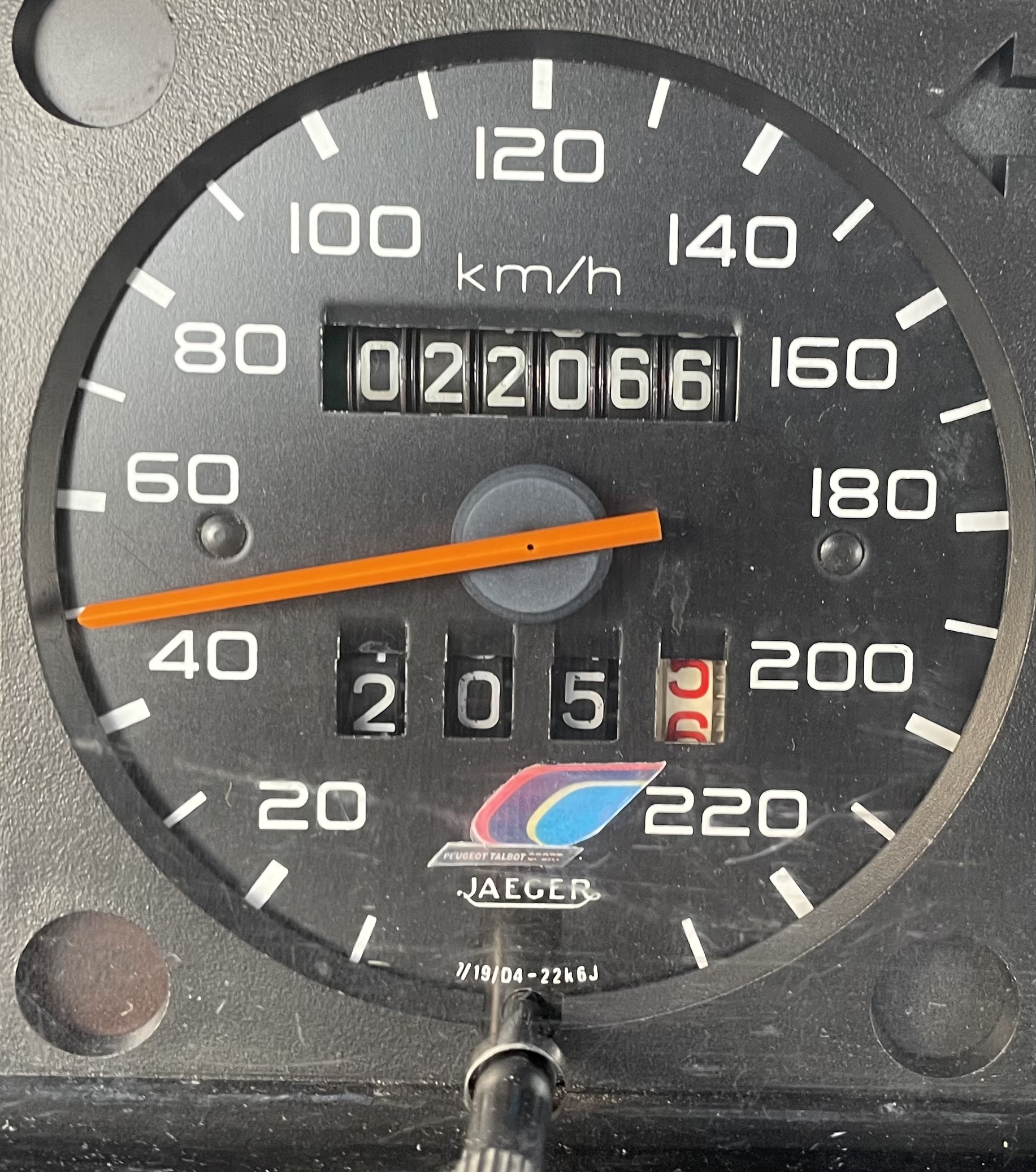

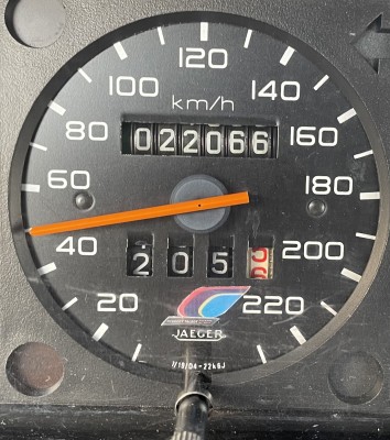

10 jours plus tard.... et 375 kms de plus !!!
Le compteur journalier me refait la même chose
Bon 1er mai à tous
Bon 1er mai à tous

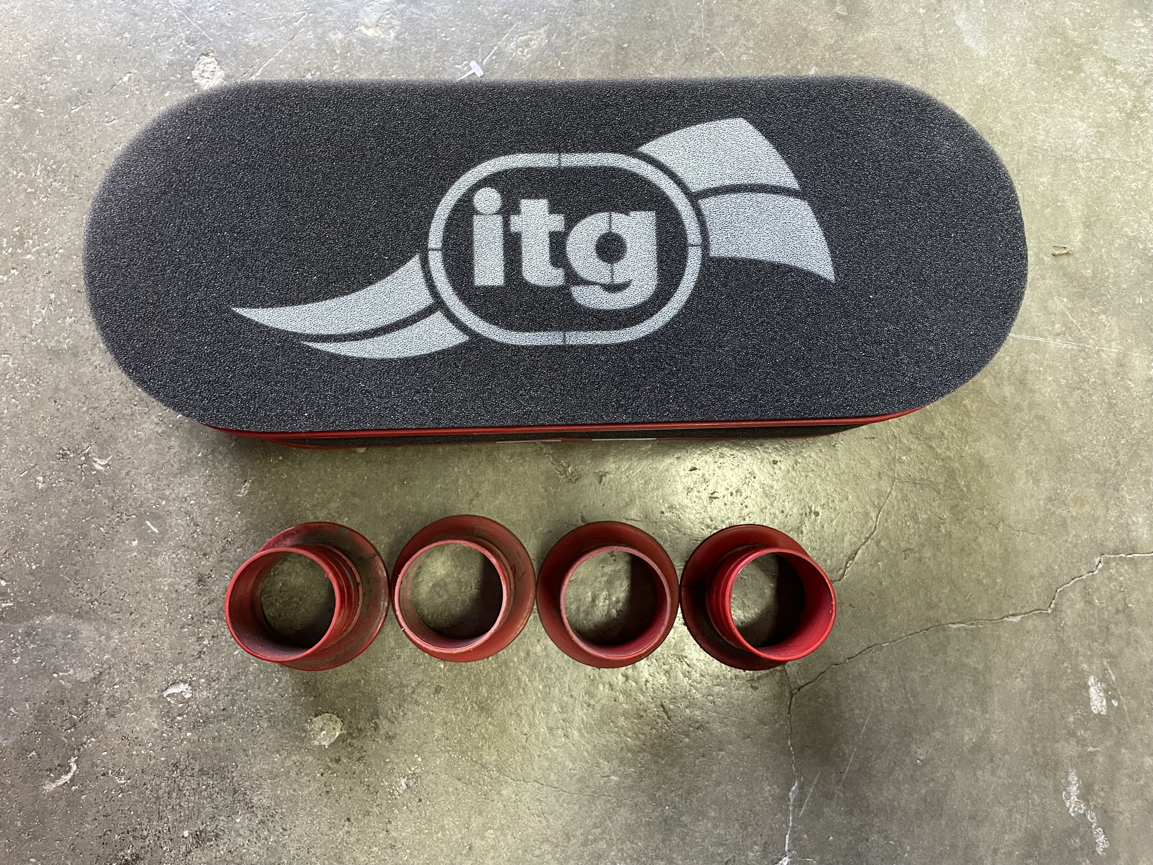

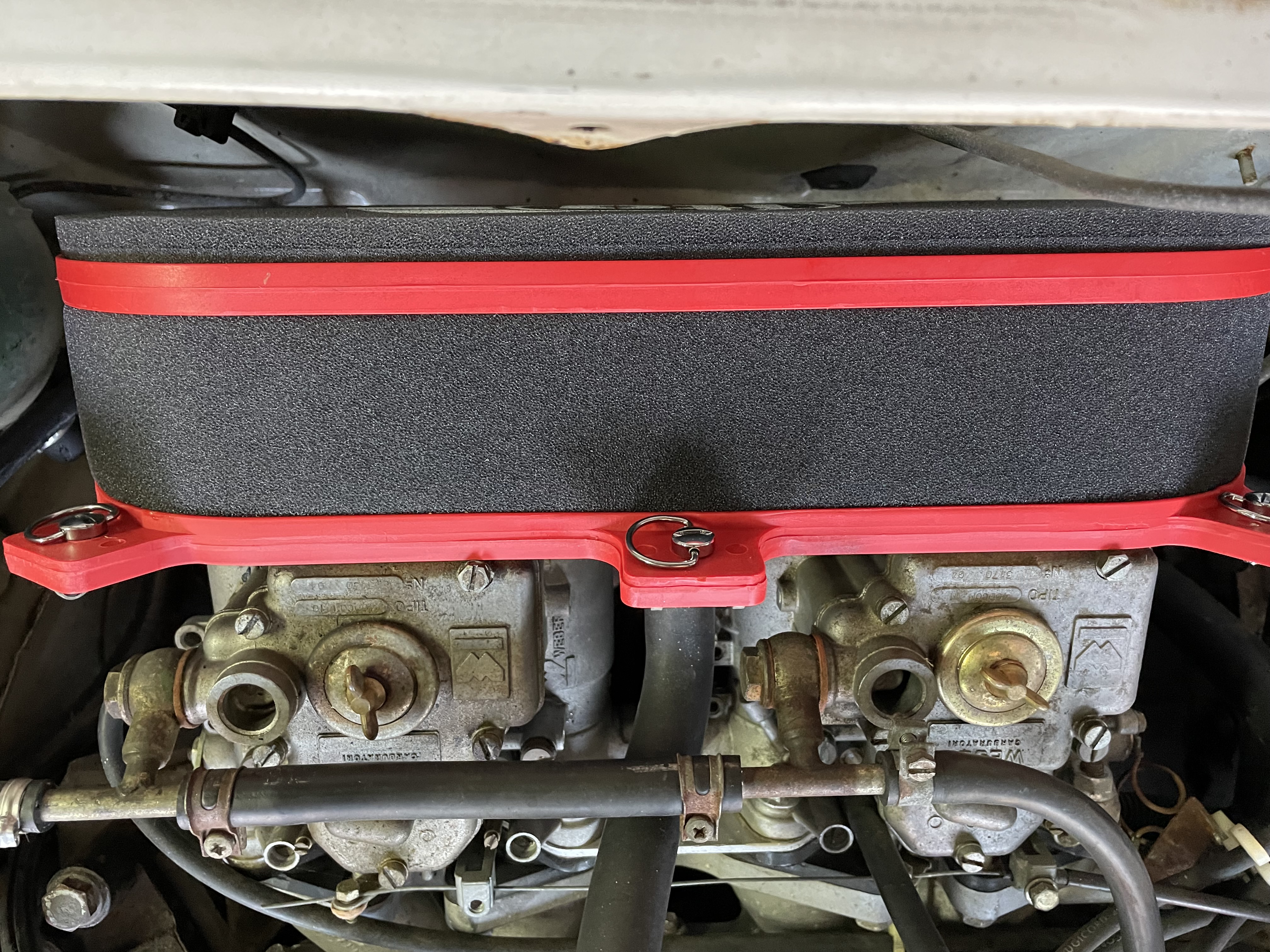

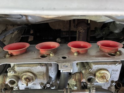

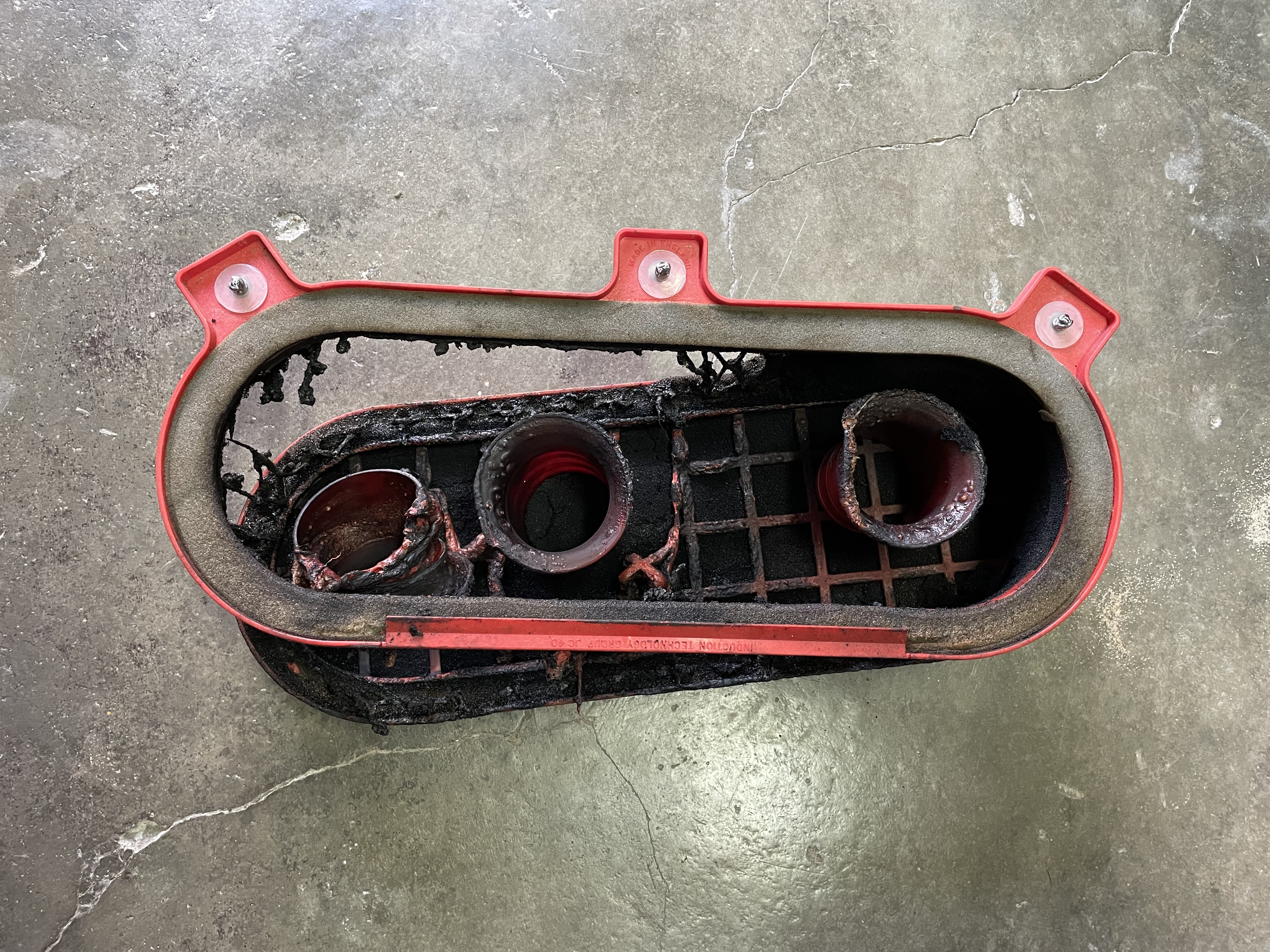

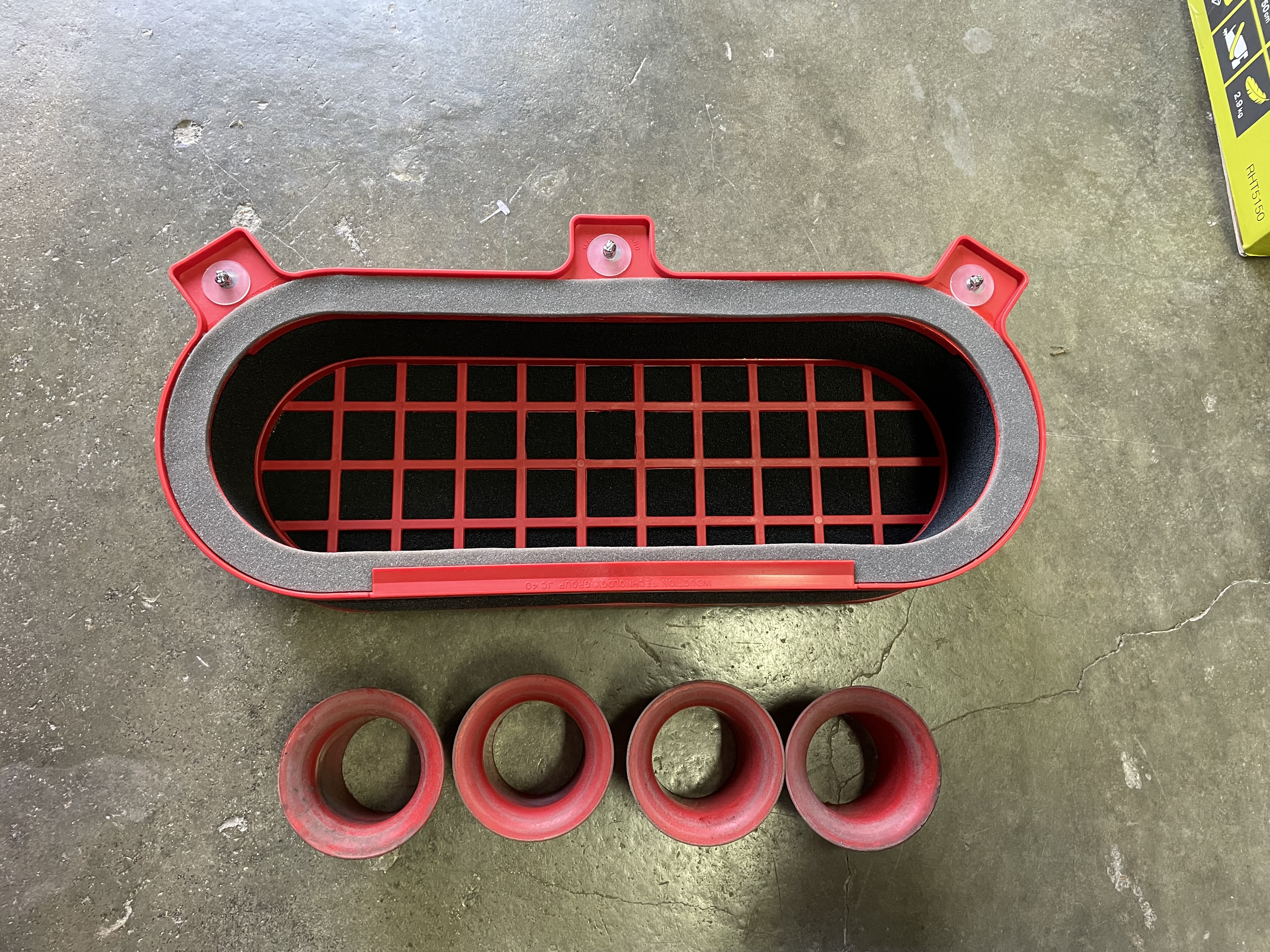

Mais voilà le pire a été évité, j'ai eu une chance phénoménale. Après une petite heure garée sur un parking en centre ville, je remonte dans la rallye, tourne la clé, et petit boom dans le filtre ITG, j'attends donc quelques secondes et j'essaye de redémarrer et catastrophe de la fumée qui sort du capot
j'ouvre vite le capot et grosse frayeur, l'ITG est en flammes !!!!! pas le temps d'ouvrir le coffre de la voiture pour éteindre le feu, que je voie arriver 4 policiers en patrouille, avec de quoi éteindre le feu. En 5 secondes tout était fini. Si ils n'avaient pas été là je pense que j'aurai vraiment morflé
En règle générale le dicton dit "Mais que fait la Police!!!" Et bien pour cette fois ils étaient au bon endroit et surtout au bon moment
C'est que ça coupe les jambes une épopée pareille... Heureusement plus de peur que de mal, et tout est rentré dans l'ordre en rentrant le soir à la maison
Le nouveau filtre ITG et 4 cornets en stock sur une rampe d'avance
et c'est reparti

Beaucoup de chance effectivement et heureusement !
Comment expliquer ce qui s'est passé ?
