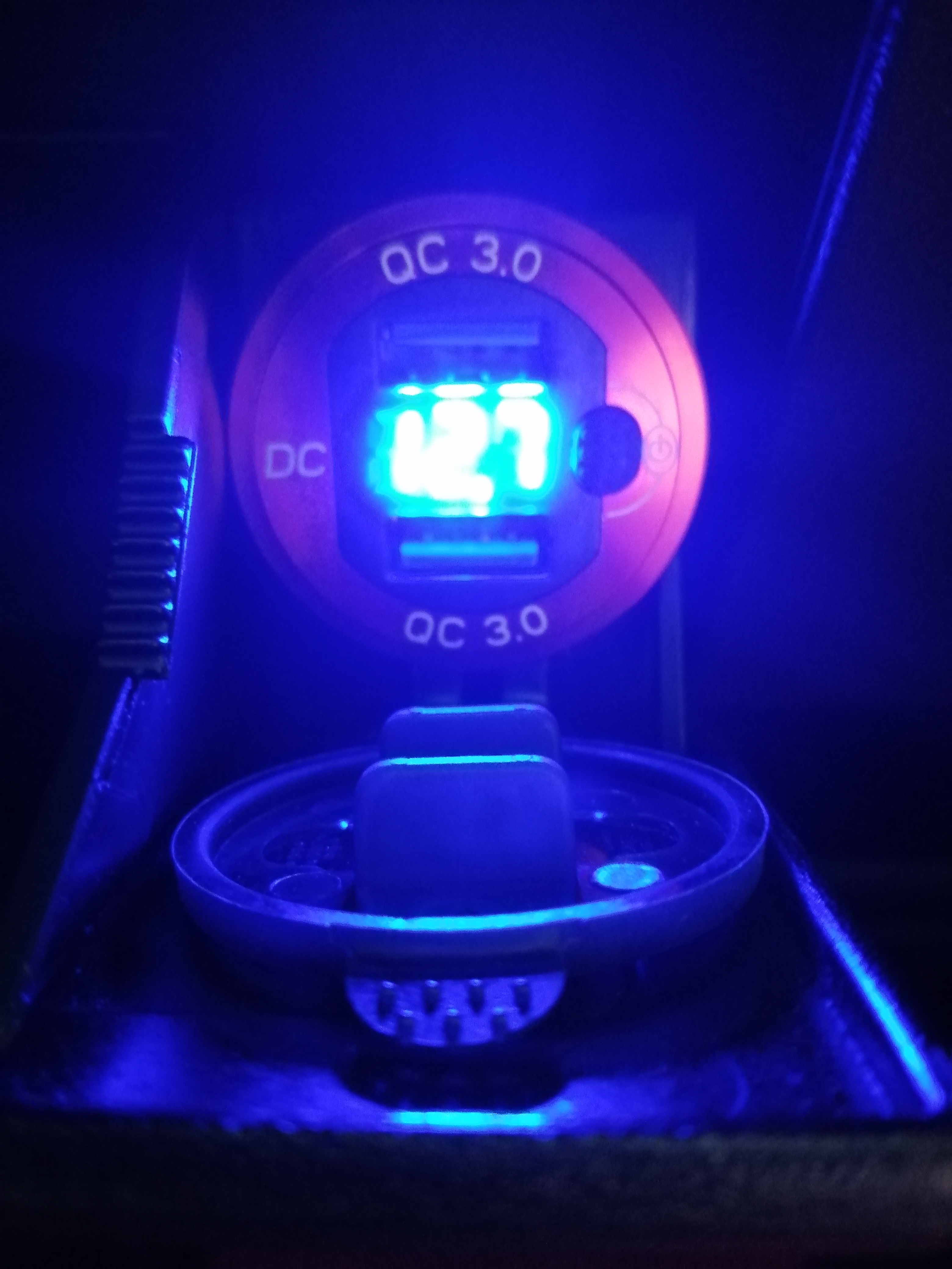

Sinon, j'ai remplacé l'allume cigare par une double prise USB très pratique :ok:
Ça se monte en lieu et place de l'allume cigare sans bidouille :ok:
