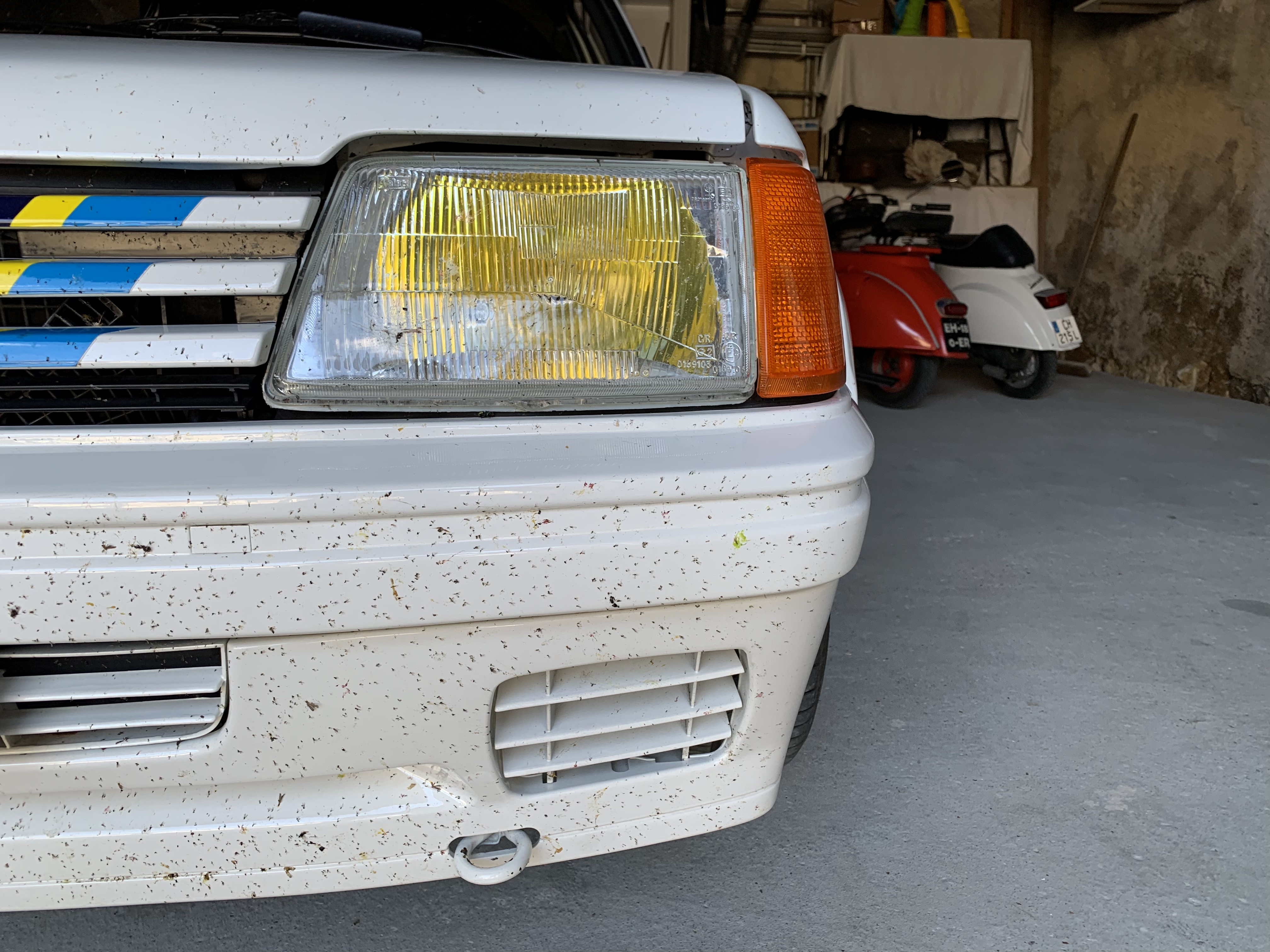

Encore une petite sortie …comme chaque week-end qd je suis présent
,une rallye en bonne santé est une rallye qui roule
par contre les insectes….
