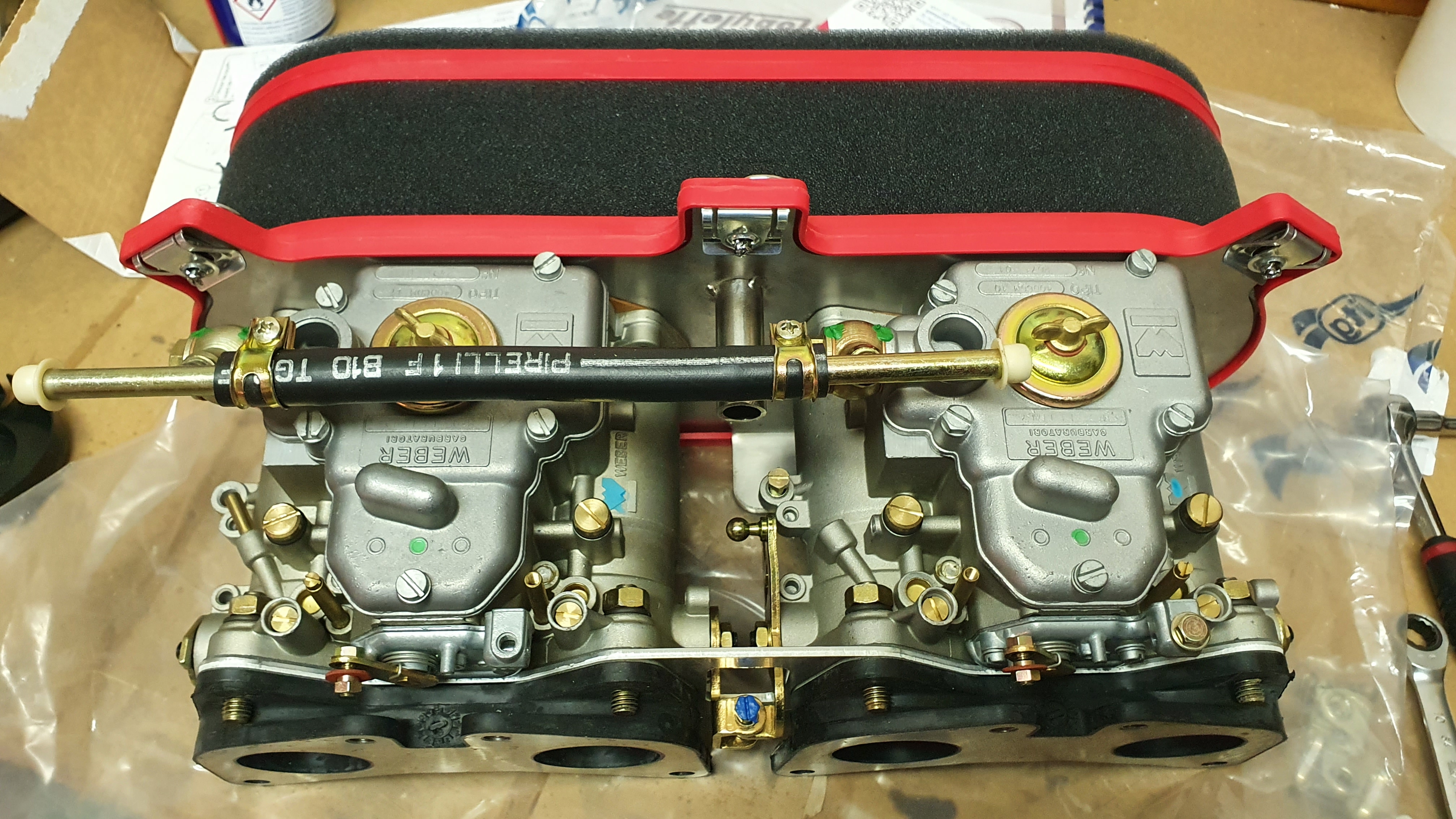

Alors... Une paire neuve, trouver sur la bay, un caprice de quarantenaire confiné l'année dernière...
Et puis une plaque de Balouba, une commande groupée pour l'ITG et une envie plus tard...
C'est beau en vrai...

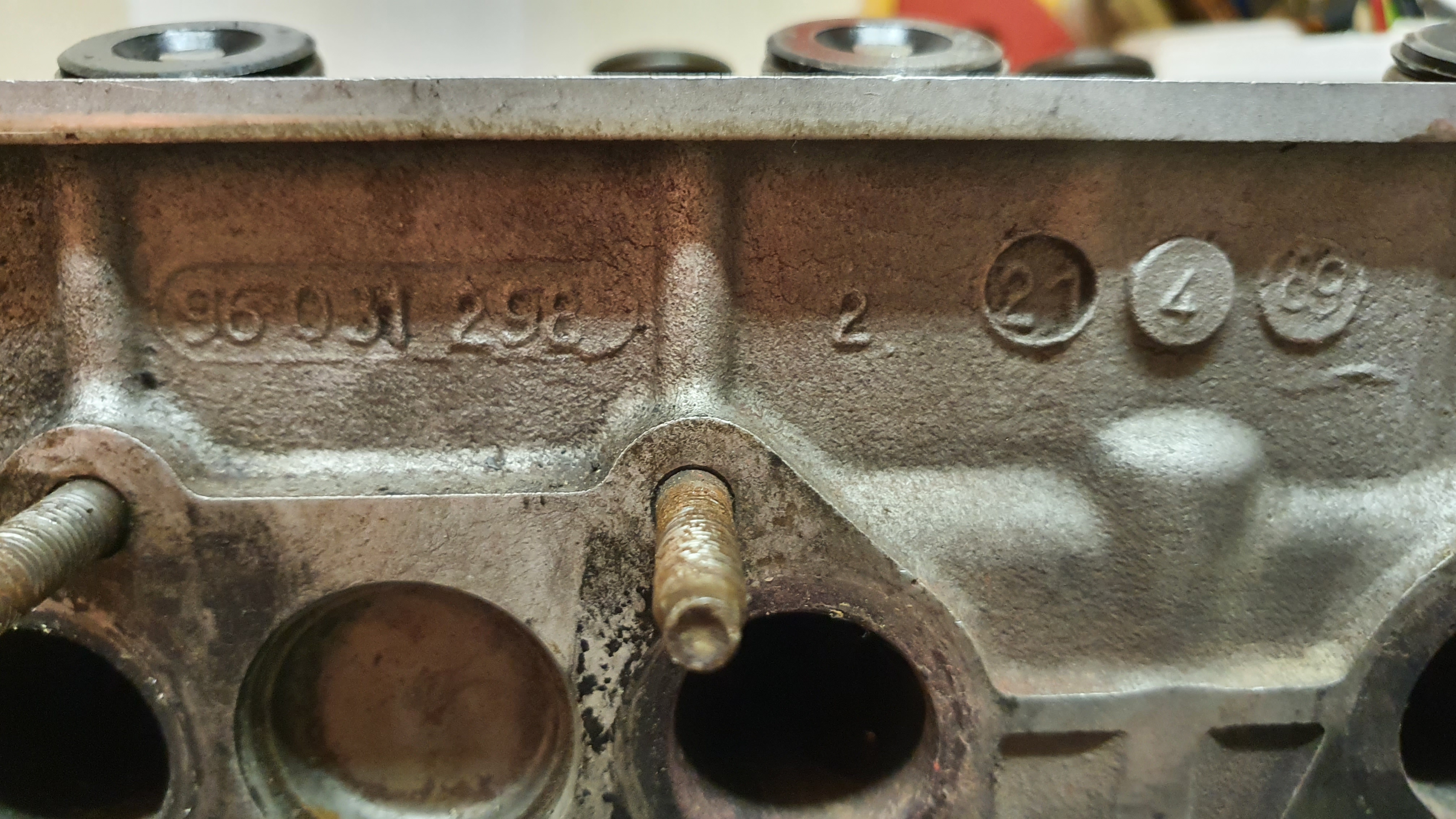

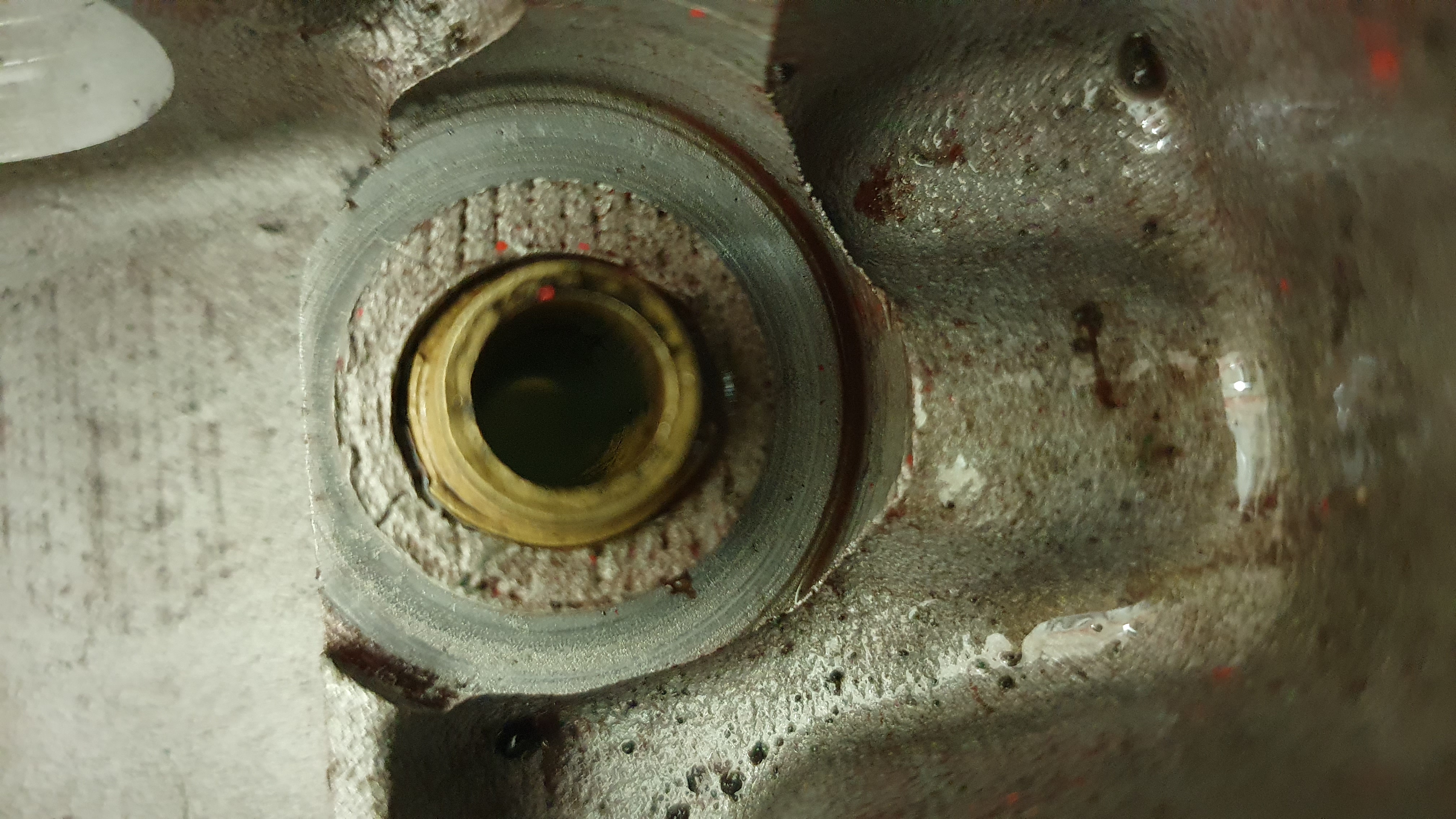

En regardant cette culasse de prêt, prélevée sur un bloc M4A d'AX sport que j'avais acquis il y a de nombreuses années, et après quelques prise de cotes et observations, j'ai un doute.
Hauteur de culasse 111,05 mm, j'imagine déjà rectifiée... L'ACC est frappé d'un 1 en bout et les coupelles n'ont pas les quatre lignes spécifiques mais 4 bossages... Ne connaissant pas les spécifications des AX sport, est ce que quelqu'un ici saurait me dire ce que j'ai sur l'établi...
Pas envie de faire des travaux sur une culasse non identifiée...
Il sent le vécu ce bloc...
Merci d'avance
Merci d'avance

Re: Une Côte d'Orienne patiente et son bourreau de proprio...

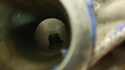

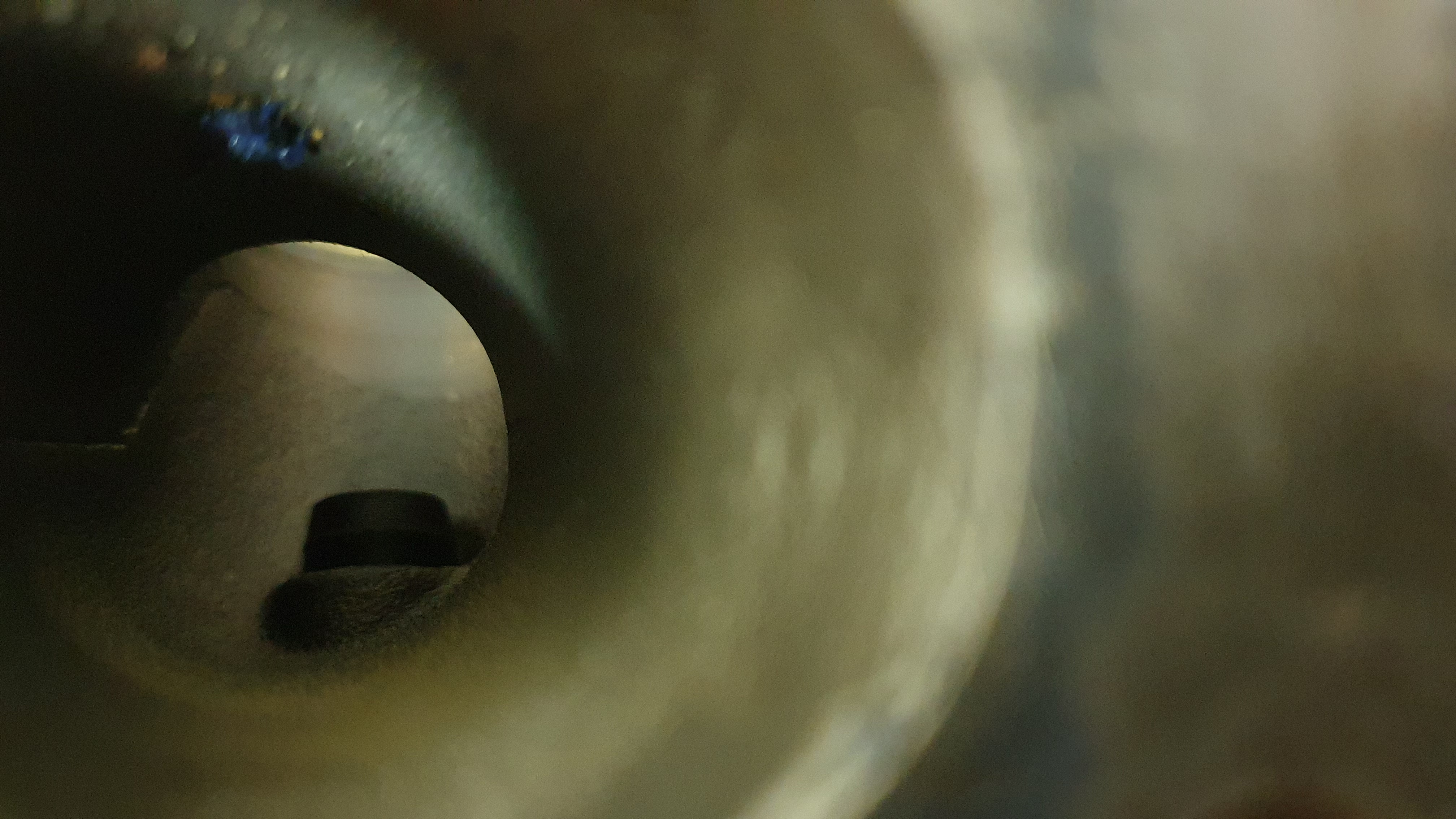

C'est bon c'est plié
Culasse hs, je me suis bien fait n*#$%*.
Cylindre n°4, soupape admission tordu et l'échappement...les images parlent d'elles-mêmes..
Moi qui avais envie...
Si je tenais l'enfoiré qui s'est prit pour un dieu de la mécanique...

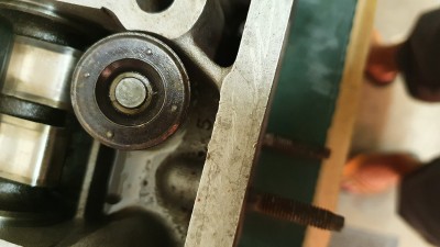

J'ai quand même tout déposé...
Bilan: AAC TU1, coupelle je sais pas..., ressort de tu24, 2 type de joint de queue de soupape différent, 2 guides foiré et culasse bien malade...
Par acquis de conscience et pour ne rien regretter, j'irais cette semaine la présenter à un spécialiste sur Dijon.
Place aux images. Voilà.
Du coup je vais ouvrir le moteur que j'ai dans la voiture...je voulais faire de 《l'échange standard》, raté...

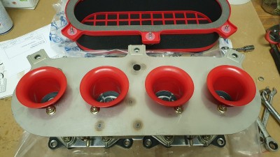

On en trouve encore...
https://www.ebay.fr/itm/Weber-40-DCOM-P ... 635-2958-0
Le prix, je pense, bien que cher fait que l'on s'y retrouve entre l'achat d'une paire d'occasion, les pochettes de joints, les brides souples, etc...on arrive au prix du neuf...
Ça a été ma réflexion.

- Teelck
- Président
- Messages : 8219
- A remercié : 1028 fois
- A été remercié : 1446 fois
C’est pas forcément idiot comme réflection !!
Là tout est neuf même les brides.
Pour la culasse, voilà ce que donne un changement de guides au marteau !!!
Faut être fou pour faire un truc pareil…
- Ratrak
- Messages : 750
- Enregistré le : 13 juil. 2014, 10:51
- Localisation : Côte d'Or (21)
- A remercié : 27 fois
- A été remercié : 60 fois
Ouai...
C'est à quelques mots prêt ce qu'à dit le rectifieur quand il a vu la culasse ce soir...
Mais il aussi dit cela, "rien de vraiment grave, on peut vous reprendre ça sans soucis..."
Bon, faut sortir les billets, il demonte tout les guides, recharge les porter de ressorts, usine à la côte, change les siège, guides neuf, surfacage des 2 plans de joint et si je veux et c'est la que ça devient hallucinant, vous voulez que je travaille les conduits à la vote gr.A?
Le gars a rouler sur rallye gr.A...
Bon ça pique, pas dans mes cordes...

- Teelck
- Président
- Messages : 8219
Ho bah là il te sort une culasse a plus de 1000€ !!!
Vu la somme de boulot….
Mais oui tout est presque tjrs réparable. Ça veut dire, ne rien jeter !! Un jour……… ça peut servir !!!

- Ratrak
- Messages : 750
Je suis du genre conservateur en ce qui concerne la rallye...
Après, dans le détails, les guides c'est pas la ruine, en revanche, tout ce qui est usinage, métrologie et épreuve, un petit microbillage pour faire beau, un jeu de soupape neuf...etc; Et bien quand tout s'ajoute, oui on atteint largement les 1000 euro...
A la base, je voulais faire les joint de queue de soupape, alignés les conduit d'admission à la pipe, polir ceux d'échappement et passer un peu de temps sur les culbuteurs, et faire plug and play sur le bloc de la rallye, bref rien de sorcier en terme de budget.
Je me réorganise du coup, les vendanges arrivant, ça attendra maintenant.
