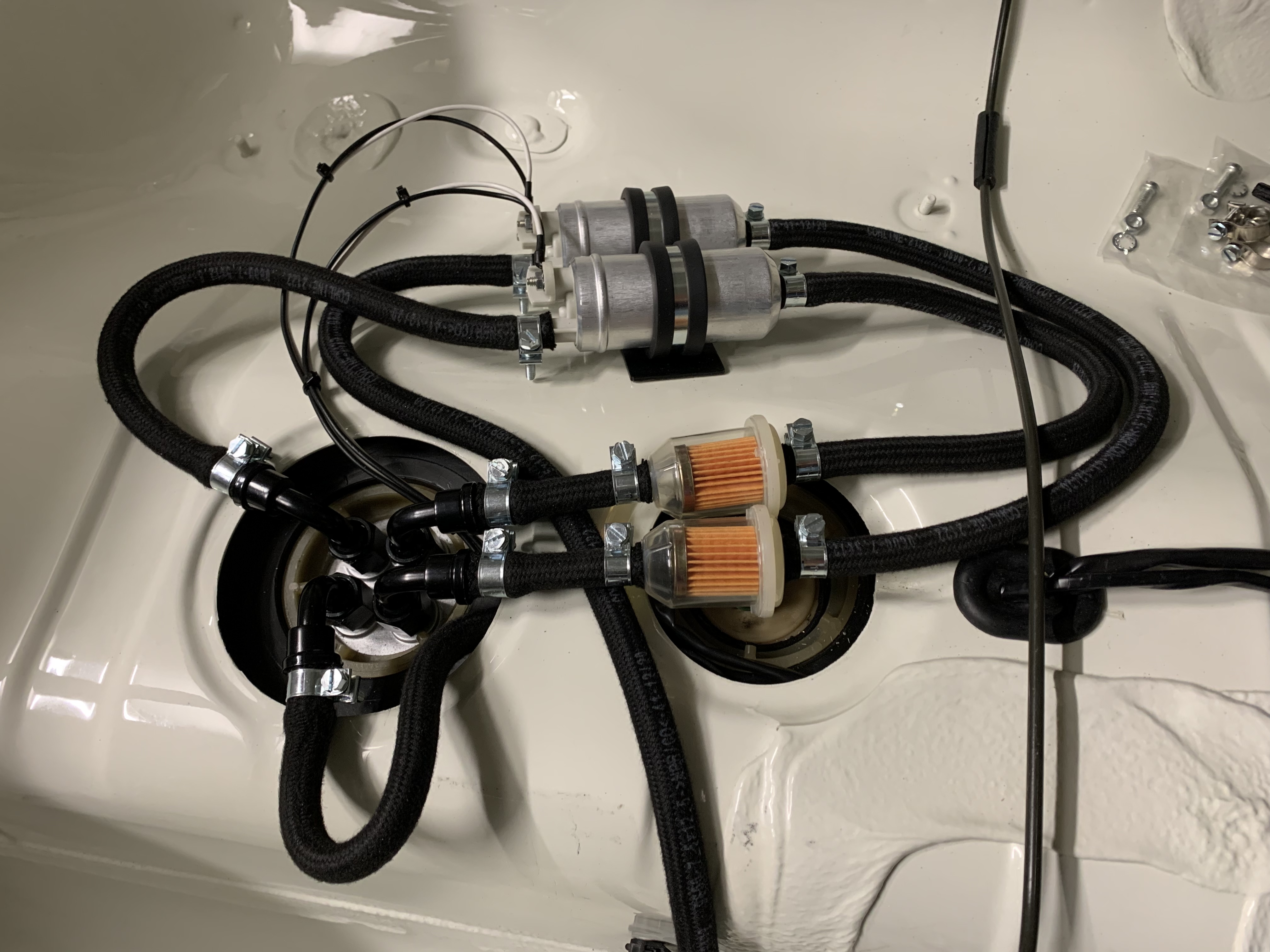

J’ai reçu mon raccord ce soir.
Direct monté. Le système de freinage est maintenant terminé !!! Tout mon p’tit bazar de pompe à essence est cablé et connecté. Il faut que je trouve la réf de ce petit collier. Il m’en faut un autre pour maintenir le faisceau ar. Les deux masses des pompes à essences

Toujours aussi propre François !!!
Tu comptes laisser l'usine à gaz d'alimentation de carburant à la vue de tous , ou confectionner un coffrage pour masquer le tout ?

Si je peux laisser comme ça, je préfère. C’est joli !!Bébiss a écrit : 31 août 2021, 20:52 Toujours aussi propre François !!!![]()
Si mon contrôleur me demande de cacher ça, je cacherais la tripaille….
